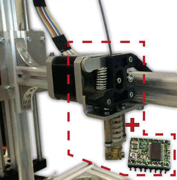

Étape 1 : Calibration de l’extrudeur
(à réaliser en cas de remplacement / de modification du matériel)
Important : cette procédure s’applique à un extrudeur type Bowden (extrudeur déporté avec un + ou – long tube de PTFE allant de l’extrudeur jusqu’à la tête) pas pour un extrudeur «direct-drive».
  • Déconnecter le tube PTFE de l’extrudeur, dévisser le raccord pneumatique.
  • Couper le filament au ras de la sortie de l’extrudeur avec l’outil qui convient (pince coupante, cutter, etc.).
Important : pour que le moteur de l’extrudeur fonctionne, il faut obligatoirement que la buse soit en chauffe à au moins 170° : c’est une sécurité du firmware pour empêcher de faire passer du filament solide de 1,75mm par le trou de la buse dont le diamètre est habituellement de 0.4mm (y en a qu’ont essayé, y z’ont eu un problème 😄  ).
  • En utilisant l’interface permettant de contrôler l’imprimante (Octoprint, Pronterface, Repetier, l’écran de contrôle…) extruder 100mm (10cm) de filament.
G1 E100 F120 (extruder 100 mm de filament à la vitesse de 120 mm/min (2 mm/s)).
  • Couper le filament au ras de l’extrudeur et répéter cette procédure à nouveau deux fois.
  • Mesurer les trois morceaux de filament.
  • Effectuer la moyenne (ajouter les trois mesures et diviser par 3).
  • Récupérer la valeur actuelle des pas (steps) de l’extrudeur en utilisant M503 si vous ne la connaissez pas déjà.
Cela devrait retourner une ligne M92 X xxx.xx Y xxx.xx Z xxx.xx E xxx.xx
Formule :
(Valeur actuelle des pas)× 100 mm / (longueur moyenne mesurée) = nouvelle valeur des pas
Si le firmware permet d’enregistrer les données dans l’EEPROM, M92 EXXX.XX suivi de M500
Sinon ajouter au gcode de démarrage la ligne: M92 EXXX.XX (XYZ calibration à l’étape 5)
Exemple : moyenne des trois morceaux=98,5 mm. Ancien pas=95 pas/révolution.
Nouveau pas = 95 x 100 / 98,5 = 96,45 (arrondi)
On utilisera donc un M92 E96.45
Répéter autant de fois que nécessaire jusqu’à être pleinement satisfait.
Important : si le nouveau pas calculé varie de +- 10 % par apport à celui originel, il y a un problème qu’il faudra résoudre (moteur, pilote moteur, câble, roue dentée mal fixée, …).
Note : en procédant ainsi, on règle matériellement le pas de l’extrudeur. Quel que soit le filament, un tour du moteur de l’extrudeur fournira toujours la même quantité de filament. Il faudra par contre régler le débit propre à chaque filament (étapes 2 et 3).

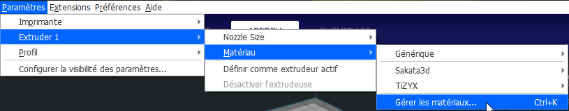

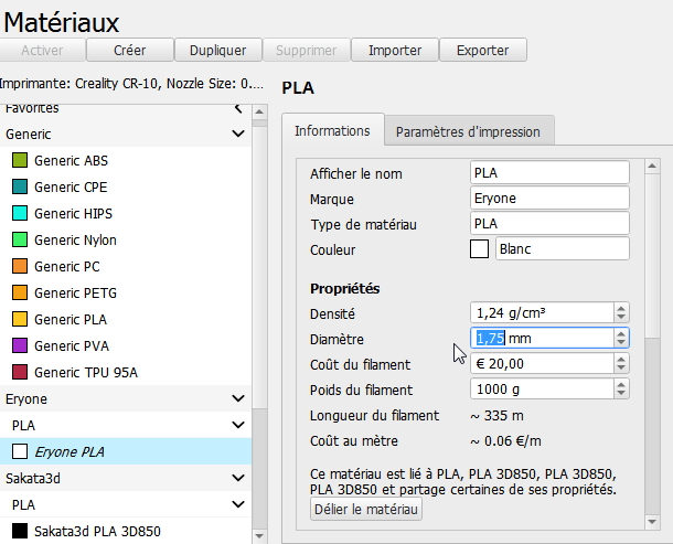

  • A l’aide d’un pied à coulisse, mesurer le diamètre du filament à plusieurs endroits en tournant le pied à coulisse autour du filament (au cas où le filament ne soit pas rond mais ovale).
  • Effectuer une moyenne des différentes mesures, au moins trois (3), saisir cette valeur dans le trancheur (slicer) à l’endroit utilisé pour paramétrer le diamètre du filament.
Pour Cura cela dépend de la version utilisée. Depuis la version 4.2, c’est dans la section des matériaux qu’il faut procéder à cette modification. On peut aussi ajouter un plugin via le Marché en ligne : « printer settings » qui permet d’apporter de nombreuses modifications au matériel.

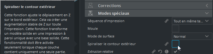

  • Imprimer un cube (20mmx20mm n’importe quel cube de test fonctionne)
  • En mode vase (une seule paroi, pas de remplissage, pas de plancher ni plafond).
Dans Cura option « Spiraliser le contour extérieur », section [Mode spéciaux]

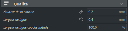

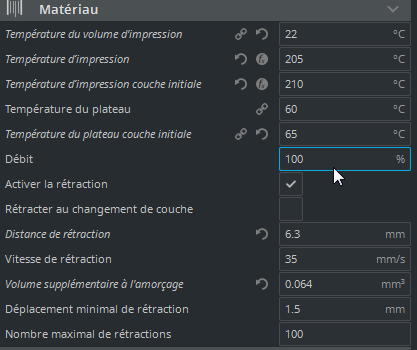

Régler le débit de l’extrusion à 100%
Régler la largeur d’extrusion à la même valeur que celle déclarée pour la buse (100%).

  • Modifier le débit en appliquant une règle de trois :
Nouveau débit = ancien débit x (largeur d’extrusion / moyenne des mesures)
EDIT et précisions:
En effectuant la mesure de l'épaisseur d'une paroi (mode vase) on n'obtient pas la valeur déclarée dans «Largeur de ligne» (ci-dessus 0,4mm) mais plutôt 0,44 / 0,45 mm. Ce n'est pas le signe d'une sur-extrusion mais c'est dû à la manière dont les trancheurs modélisent le cordon déposé par le filament (voir ici pour une explication légèrement technique).
Donc la formule à appliquer pour une buse de 0,4mm devrait plutôt être :
Nouveau débit = ancien débit x ( 0,44 / moyenne des mesures)

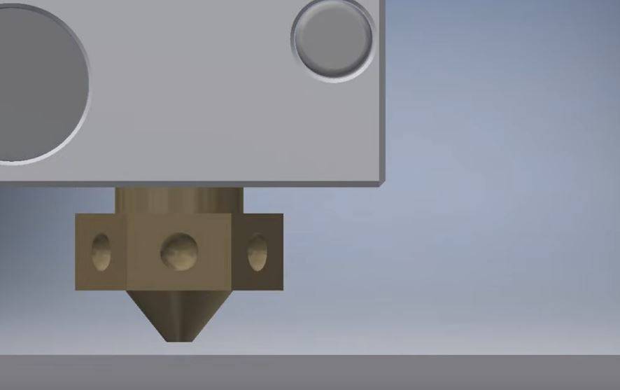

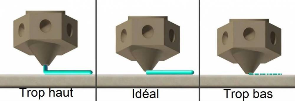

Étape 6 : Nivelage du lit manuellement
(à vérifier de temps en temps / quand la première couche n’accroche plus)

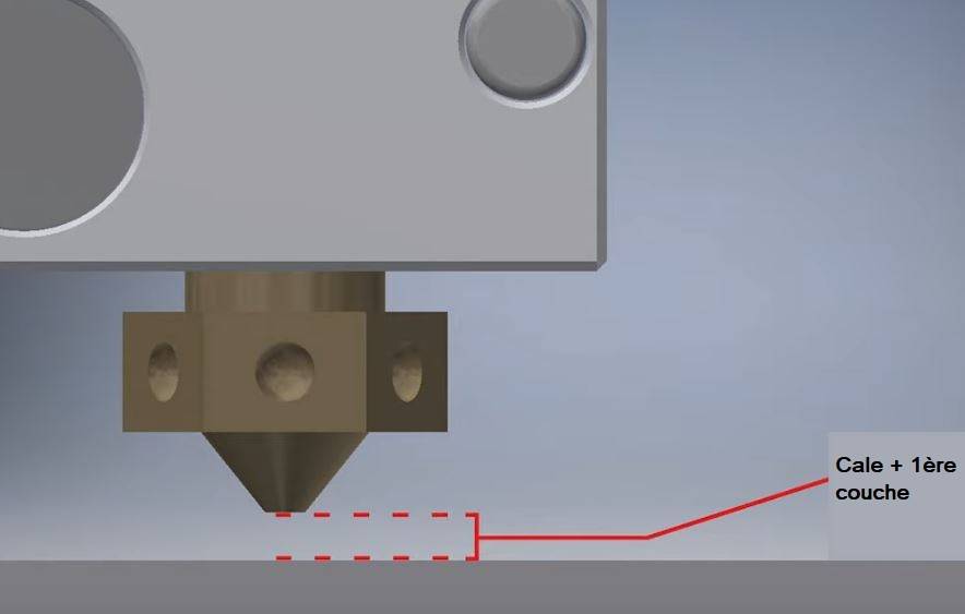

Préalable : mettre en chauffe et la buse et le plateau afin de s’assurer que les conditions de réglage correspondent à celles utilisées lors de l’impression (le plateau en chauffant se dilate légèrement comme tous les métaux).

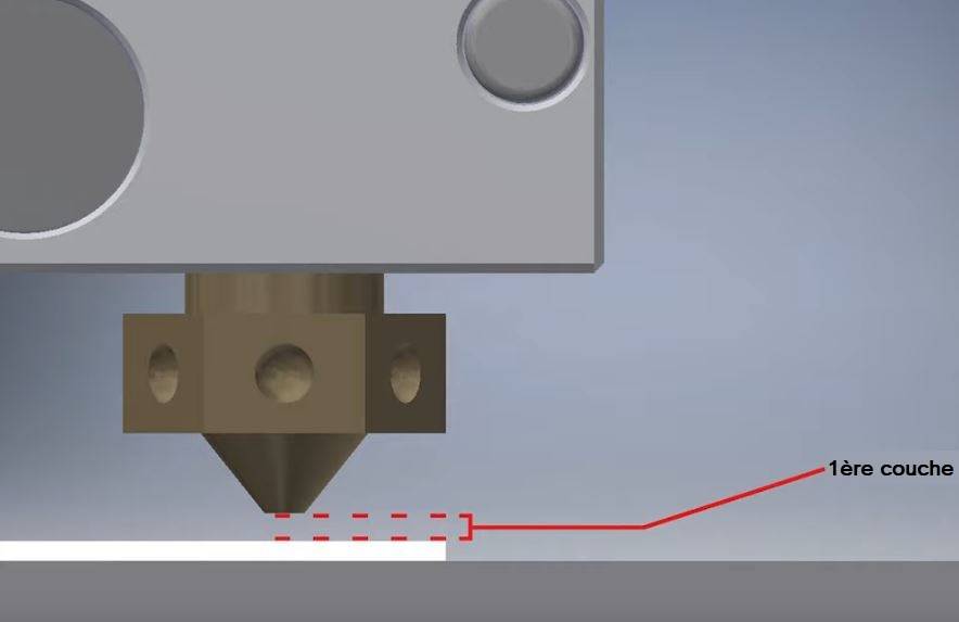

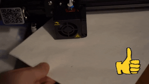

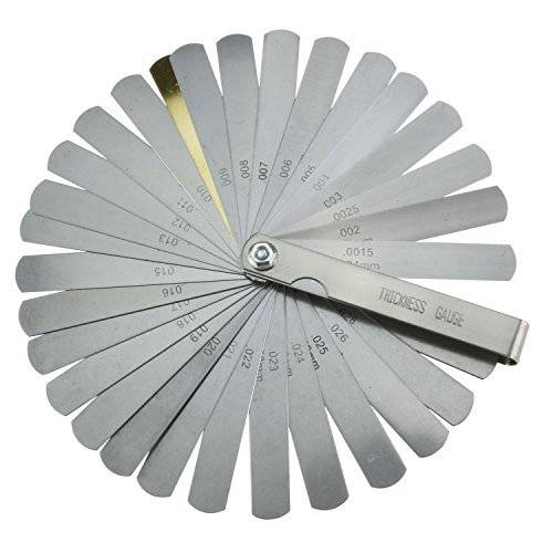

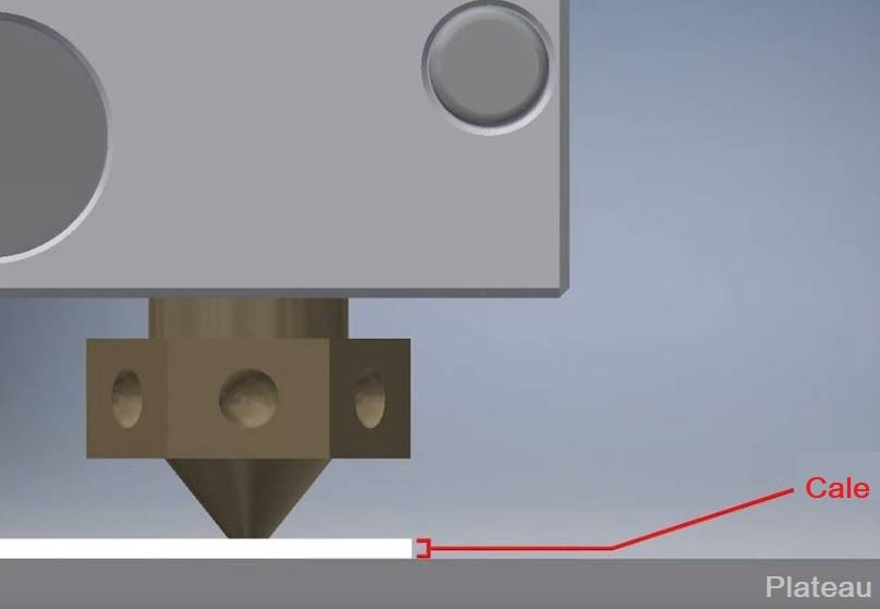

  • Utiliser une cale de calibrage, par exemple : 0,2 dans mon cas. Tout autre cale peut évidemment être utilisée, pourquoi pas une de 1 cm ou de 5 cm voire une feuille de papier (l’épaisseur de celle-ci dépend de son grammage, on risque de modifier celle-ci si on la presse trop fort ; une feuille de 80g/m2 mesure pratiquement 0,1 mm d’épaisseur).
Exemple de jeu de cales d’épaisseur : 929554577_cales-paisseur.jpg.ae69716e8a8012ca9e19d358f7f6b61f.jpg
  • Régler chaque coin du plateau pour que la cale passe entre la buse et le plateau en étant légèrement « pincée » (elle peut encore glisser avec un léger frottement sous la buse).
  • Refaire ce passage aux quatre coins plusieurs fois jusqu’à ce que le glissement de la feuille soit identique pour chaque point de réglage.
Le nivellement du plateau est maintenant réalisé.
Cependant telle quelle, la buse n’est pas au point de référence 0 de l’axe Z (elle est à la hauteur de la cale utilisée)!
buse-plateau-feuille.jpg.174578bf67c0733624ff3680eb5855b3.jpg buse-plateau-1.jpg.92f80bfd4dbed241ee95c4a257b5a66d.jpg
Il faut maintenant indiquer au matériel que l’on se trouve 0,2mm (hauteur de la cale) au-dessus du lit sinon, il présumera qu’il est au point zéro (0) et montera le Z de la valeur entrée dans le trancheur pour l’épaisseur de la première couche ; la buse se trouvera alors à « hauteur cale + épaisseur première couche » (ex : cale de 0,2mm, 1ère couche de 0,2mm, hauteur de la buse par rapport au plateau de 0,4mm).
Pour réaliser cette correction, ajouter au G-code de démarrage
; corrections des pas (effectuées aux étapes 1 et 4)
M92 X79.6 Y79.6 Z399.0 E110.75
G28 ;Home
; ajustement du PID (effectué à l’étape 5)
M301 P30.42 I2.67 D86.73
G1 Z5.0 F3000 ; monte le Z de 5mm
G92 Z5.2 E0 ; Indique au matériel que l’on est à 5.2, initialise extrudeur
G1 F200 E3 ; extruder un peu de filament
G92 E0 ; RAZ de l’extrudeur

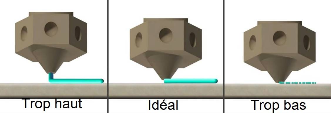

Note : monter le Z à 5 mm (G1 Z5.0 à 50 mm/s); après ce déplacement, indiquer au matériel que la buse se trouve réellement à 5.2 mm du plateau (G92 Z5.2) pour compenser l’épaisseur de la jauge de mesure (0,2mm) utilisée. Quand l’impression commencera, la buse sera réellement à la hauteur de première couche demandée lors du tranchage.
Pour rappel, le filament déposé pendant la première couche devrait approcher l’image du milieu :
Bonnes impressions et que l’épice le filament coule à flot comme aurait pu le dire Muad’Dib (Dune, Frank Herbert)

@NOX
Le problème avec les extrudeurs direct-drive est que la calibration réalise un «mix»: à la fois le pas mécanique de l'extrudeur ET le débit (qui dépend de chaque filament).
Avec la procédure pour les extrudeurs bowden (que je précise d'ailleurs comme tu l'as signalé), à moins de changer la «mécanique» de l'extrudeur, le pas est calculé une fois pour toute. Il ne reste ensuite à effecteur que le débit pour les filaments (qu'en théorie il faudrait faire pour chacun car d'une bobine à une autre il peut y avoir des variations).
Honnêtement, je ne réalise pas systématiquement ce calcul de débit des filaments pour chaque nouvelle bobine pour la simple et bonne raison que je change rarement de marque ayant trouvé celui qui me convient, du Ingéo 3D850 / 870 (Sakata3D ou autre): certes un peu plus cher que d'autres marques mais jamais déçu jusqu'à maintenant.
Certains «direct-drive» peuvent utiliser «ma» procédure, cela dépend de l'espace disponible entre la sortie de l'extrudeur et l'entrée du haut de la tête mais je reconnais qu'il faut tout de même effectuer un démontage d'une partie de cet extrudeur.
Je n'oblige personne à faire comme je le propose. J'explique simplement pourquoi je le fais ainsi car certains tutoriels (écrits / vidéo) ne précisent pas qu'il y a une relation entre l'extrudeur (mécanique) et le filament.

Salut @Idealnight,
Je pense que tu as oublié ce qu'était un extrudeur direct drive, alors voici un exemple:
Le filament Ø1.75 (= non fondu) en sortie d'extrudeur n'est pas accessible.
Comme l'a fait remarqué @NOX, @fran6p indique bien que sa méthode n'est pas compatible avec ce type d'extrudeur.
Désolé @fran6p si c'est redondant, tu m'as grillé pour quelques secondes 😜

Mea culpa je pensais qu'il y avait toujours "un jour" de visible pour le filament, merci pour l'info 🙂.
Ben sinon tu retires la buse, a froid tu mesures tes bouts en sortie de tête. Tu fais dépasser le filament et tu coupes puis là tu fais tes 100mm (par contre je crois qu'il y'a une sécu parfois et qu'a froid ça bloque). Est-ce faisable ?

Il y a 1 heure, Idealnight a dit :
Est-ce faisable ?
Oui 😄
On pourrait désactiver la sécurité pour permettre une extrusion «à froid» MAIS vouloir faire passer un filament solide de 1,75mm par un orifice de 0,4 (ou moins) engendrerait un GROS problème 😉
Si tu voulais le faire, il faudrait modifier le configuration.h et recompiler un firmware :
Révélation
 * Prevent extrusion if the temperature is below EXTRUDE_MINTEMP.
 * Add M302 to set the minimum extrusion temperature and/or turn
 * cold extrusion prevention on and off.
 * *** IT IS HIGHLY RECOMMENDED TO LEAVE THIS OPTION ENABLED! ***
#define PREVENT_COLD_EXTRUSION   <== à désactiver
#define EXTRUDE_MINTEMP 170 <== ou abaisser cette température minimale 😉
Certains direct-drive possèdent un espace (un jour), on devrait les appeler extra-mini-bowden / semi-direct drive 😉 (ceux des Creality par exemple, CR10-V2 (modifiée par ajout du DD de Creality) ou la V3 qui l'inclue directement (j'en ai un pour ma V2 que je n'ai encore jamais monté à cause de ma procrastination «maladive» 😄 )).

Il y a 7 heures, NOX a dit :
lorsqu'on a deux extrudeurs comme moi avec ma tenlog, peut on régler les steps moteurs par extrudeurs ?
Je suppose que oui 😉 et ne voit rien d'impossible à le faire.
La Tenlog est en direct-drive (si je ne me trompe pas sinon tu rectifieras) donc il faut utiliser la méthode classique: faire une marque sur le filament (en évitant le noir ou avoir un marqueur blanc) à 120 mm avant l'entrée, extruder 100 mm, mesurer la distance entre la marque sur le filament et l'entrée de l'extrudeur. Si c'est 20 mm c'est cool rien à modifier sinon règle de trois. Recommencer pour ton second extrudeur.
Le 27/08/2020 at 20:54, Yellow T-pot a dit :
Je ne pense pas qu'il y est plus de précision à le faire en amont ou en aval...
Je me réveille un peu tard 😉
La précision ne doit probablement pas être pire ni moins bonne. Avec cette méthode, il faudrait en théorie refaire ce réglage pour chaque filament différent. Avec «ma» méthode, le pas mécanique est réglé une fois pour toutes mais l'étape de calcul du débit de chaque filament doit (devrait) tout de même être faite.
Honnêtement, je ne fais pas systématiquement le calcul du débit car j'utilise pratiquement toujours la même marque de filament (Sakata3d du Ingeo 3D850 et 3D870) mais tu me fais penser que j'ai changé mon extrudeur pseudo-BMG Creality par un BMG (copie Trianglelabs) à réduction 3:1 monté en «extrudeur volant». J'ai juste changé le pas de 140 à 415 (en fait 0,0024096 (=1/415) pour Klipper) mais il faudra que j'affine celui-ci 😉
