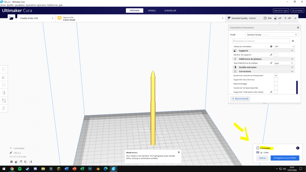

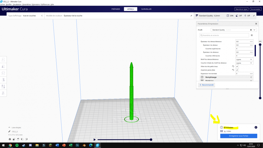

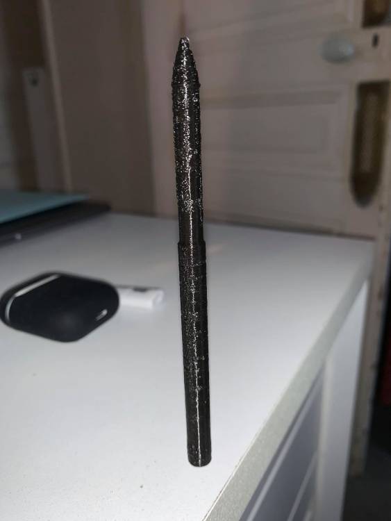

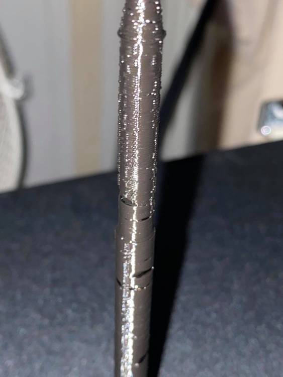

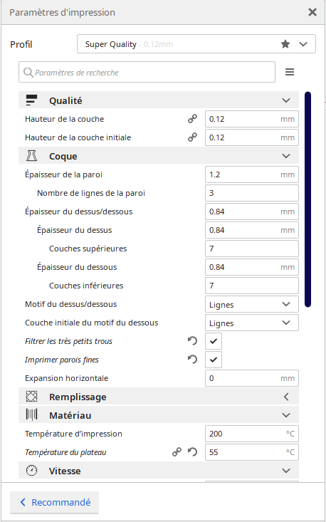

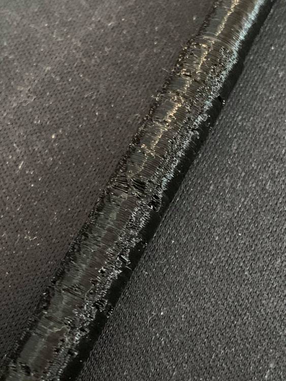

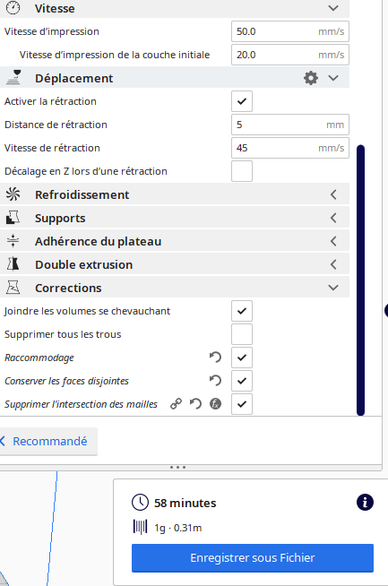

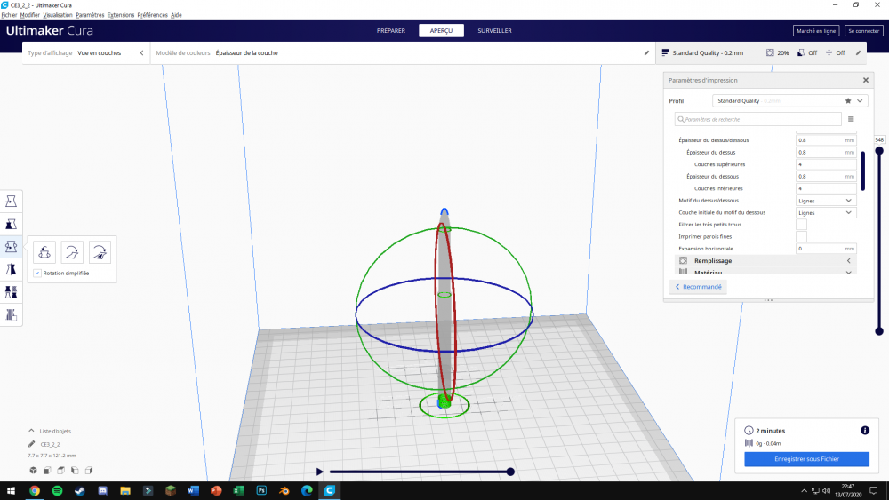

Hubert75 Posté(e) Juillet 13, 2020 Partager Posté(e) Juillet 13, 2020 Bonjour à tous, Je suis depuis peu propriétaire d'une Creality Ender 3 avec laquelle j'ai tenté d'imprimer un modèle 3D réalisé par un ami. Cependant j’ai rencontré quelques soucis lorsque je l'ai importé sur Cura. "model is not manifold". Au départ le logiciel m'indique que l'impression allait durer 2min au lieu des 57min que j'ai pu avoir après avoir coché les cases Filtrer les petits trous Imprimer parois fines J'ai ainsi pu lancer une première impression. Mais comme vous pouvez l'imaginer ça ne s'est pas vraiment passer comme prévu. Je vous mets ci joint les Screenshots illustrant les soucis que j'ai rencontré avec les réglages d'impressions. (dans l'ordre) J'ai pensé que mon modèle était sans doute trop fin et qu'il fallait sans doute une buse plus précise. Ma buse actuelle est celle de base 0,4mm Settings Avant découpage Découpage raté Découpage "réussi" après avoir coché : Filtrer les petits trous & Imprimer parois fines Résultats d'impressions Je remercie d'avance les personnes qui prendront le temps de répondre. Bonne soirée ! Hubert Lien vers le commentaire Partager sur d’autres sites More sharing options...

fdorful Posté(e) Juillet 14, 2020 Partager Posté(e) Juillet 14, 2020 Merci pour le stl... qui est pourri. Pour la réparation 3D Builder plante (ou je n'ai pas été patient pour attendre) Netfabb gratuit en ligne n'existe plus, il faut maintenant charger un lourd programme en trial mais il a pu le réparer. Meshmixer a su le réparer Je ne peux pas le mettre sur le site car trop gros: 31 774 Ko. je peux te le mettre sur Uptobox ou 1fichier.com au choix. De toute façon ton truc est très bizarre, sous S3D je n'ai pas réussi à le slicer en mode normal. En mode vase sa passe mais on perd le filetage. Mais où donc as tu trouvé ce stl impossible ? Lien vers le commentaire Partager sur d’autres sites More sharing options...
Hubert75 Posté(e) Juillet 14, 2020 Auteur Partager Posté(e) Juillet 14, 2020 il y a 2 minutes, fdorful a dit : Merci pour le stl... qui est pourri. Pour la réparation 3D Builder plante (ou je n'ai pas été patient pour attendre) Netfabb gratuit en ligne n'existe plus, il faut maintenant charger un lourd programme en trial mais il a pu le réparer. Meshmixer a su le réparer Je ne peux pas le mettre sur le site car trop gros: 31 774 Ko. je peux te le mettre sur Uptobox ou 1fichier.com au choix. De toute façon ton truc est très bizarre, sous S3D je n'ai pas réussi à le slicer en mode normal. En mode vase sa passe mais on perd le filetage. Mais où donc as tu trouvé ce stl impossible ? Le modèle n’était initialement pas prévu pour être imprimé en 3D, c’est sans doute pour cela qu’il est plus ou moins corrompu . Quant à l’hébergement j’ai pas de préférence mais uptobox me semble très bien. J’ai d’autres fichiers qui ont le même problème. Il faudrait donc que je passe par un logiciel qui se nomme meshmixer ? merci pour ton retour Lien vers le commentaire Partager sur d’autres sites More sharing options...
fdorful Posté(e) Juillet 14, 2020 Partager Posté(e) Juillet 14, 2020 Bon voilà la fichier : https://uptobox.com/g1zg0bg4dq1n Mais de toute façon pour un truc aussi simple à concevoir (un étui de stylo bille), Fusion 360 me signale qu'il y a 660 000 triangles (incroyable !) donc impossible à transformer en solide. Mais d'où tu as sorti ce truc ???? En tout cas comme je l'ai dit impossible de le slicer sous Simplify 3D. Il va falloir que je cherche, mais probablement il va falloir plusieurs process pour les parties épaisses et d'autres process en mode vase...??? Lien vers le commentaire Partager sur d’autres sites More sharing options...
