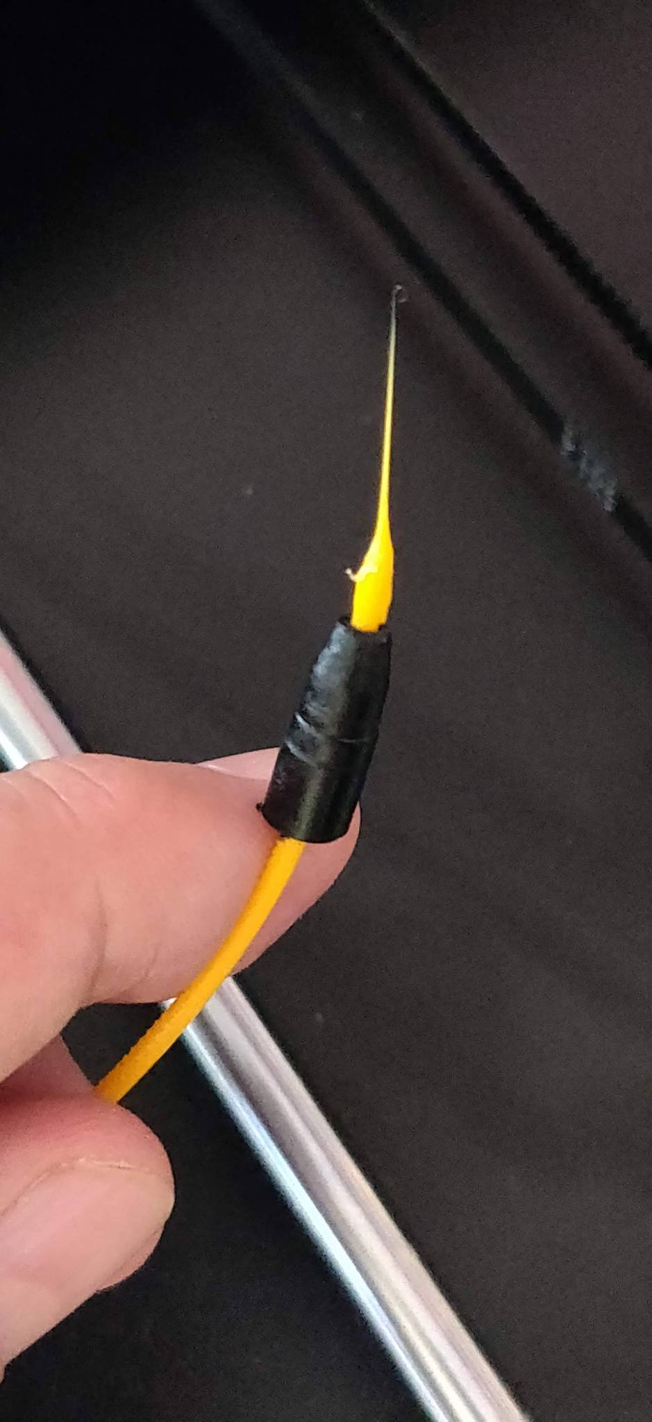

patrick_emin Posté(e) Juillet 14, 2020 Partager Posté(e) Juillet 14, 2020 (modifié) Bonjour, je débute depuis hier avec mon imprimante Anycubic Mega S. Tout se passe (presque) bien. Retirer le filament est très difficile. J'utilise l'option de menu "Filament out", mais voici ce qui pose problème: l'extrémité du filament a une surépaisseur et ne passe plus dans l'embout plastique conique de l'extrudeur, visible sur la photo, vous comprendrez tout de suite, si je tire un peu (je force) , l'embout plastique se dégage de l'extrudeur et il faut que je le remette à chaque fois. Avez vous eu ce problème? Merci! Modifié (le) Juillet 14, 2020 par patrick_emin Lien vers le commentaire Partager sur d’autres sites More sharing options...
pafpaf Posté(e) Juillet 14, 2020 Partager Posté(e) Juillet 14, 2020 Salut @patrick_emin pour te faciliter le retrais du fil tu augmente un peu ta température de 10° ou 20° pour avoir un fil plus liquide après tu pousse un peu et tu tire d'un coup sec ton fil 2 Lien vers le commentaire Partager sur d’autres sites More sharing options...
patrick_emin Posté(e) Juillet 14, 2020 Auteur Partager Posté(e) Juillet 14, 2020 Ok merci j'essayerai cela la prochaine fois. Lien vers le commentaire Partager sur d’autres sites More sharing options...
Titouvol Posté(e) Juillet 17, 2020 Partager Posté(e) Juillet 17, 2020 Salut Débutant aussi et avec la même machine, j'ai commencé par faire comme toi ... Avec le même résultat ! Finalement maintenant je me contente de faire chauffer, de presser la languette de l'extrudeur pour libérer le filament et de tirer directement sur le filament ... Depuis je n'ai plus trop de souci, je pense que ça vient du fait que tu tires plus vite que l'extrudeur quand tu lui demandes un retrait. Et en plus tu vas 10 fois plus vite que lui pour sortir le filament ... Cela dit en passant, je fais maintenant de même pour installer un nouveau filament ... Je fais chauffer, je presse la manette de l'extrudeur puis pousse le filament jusqu'à ce que cela sorte par la tête ... Super rapide et efficace. Stef. 1 Lien vers le commentaire Partager sur d’autres sites More sharing options...
patrick_emin Posté(e) Juillet 17, 2020 Auteur Partager Posté(e) Juillet 17, 2020 Oui merci, je me débrouille un petit mieux maintenant, mais bon de temps en temps le petit embout plastique noir que vous voyez sur la photo, s'enlève et je dois le remettre, pas bien grave. Lien vers le commentaire Partager sur d’autres sites More sharing options...
Titouvol Posté(e) Juillet 17, 2020 Partager Posté(e) Juillet 17, 2020 Oui ça arrive quand même, mais c'est sans importance. Si jamais tu le perds, il existe même un fichier stl à télécharger pour en imprimer ... 1 Lien vers le commentaire Partager sur d’autres sites More sharing options...
