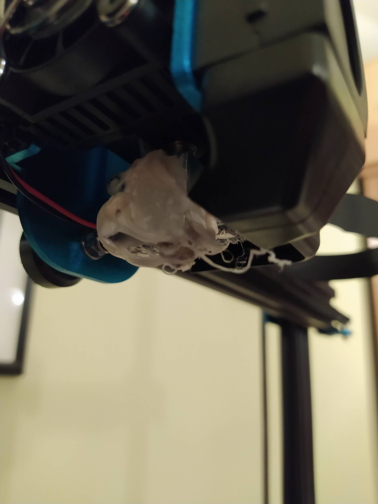

Bonjour, je suis un nouvel utilisateur d'imprimante 3d, j'ai une artillery Sidewinder X1
J'ai realise ma première impression sans problème.

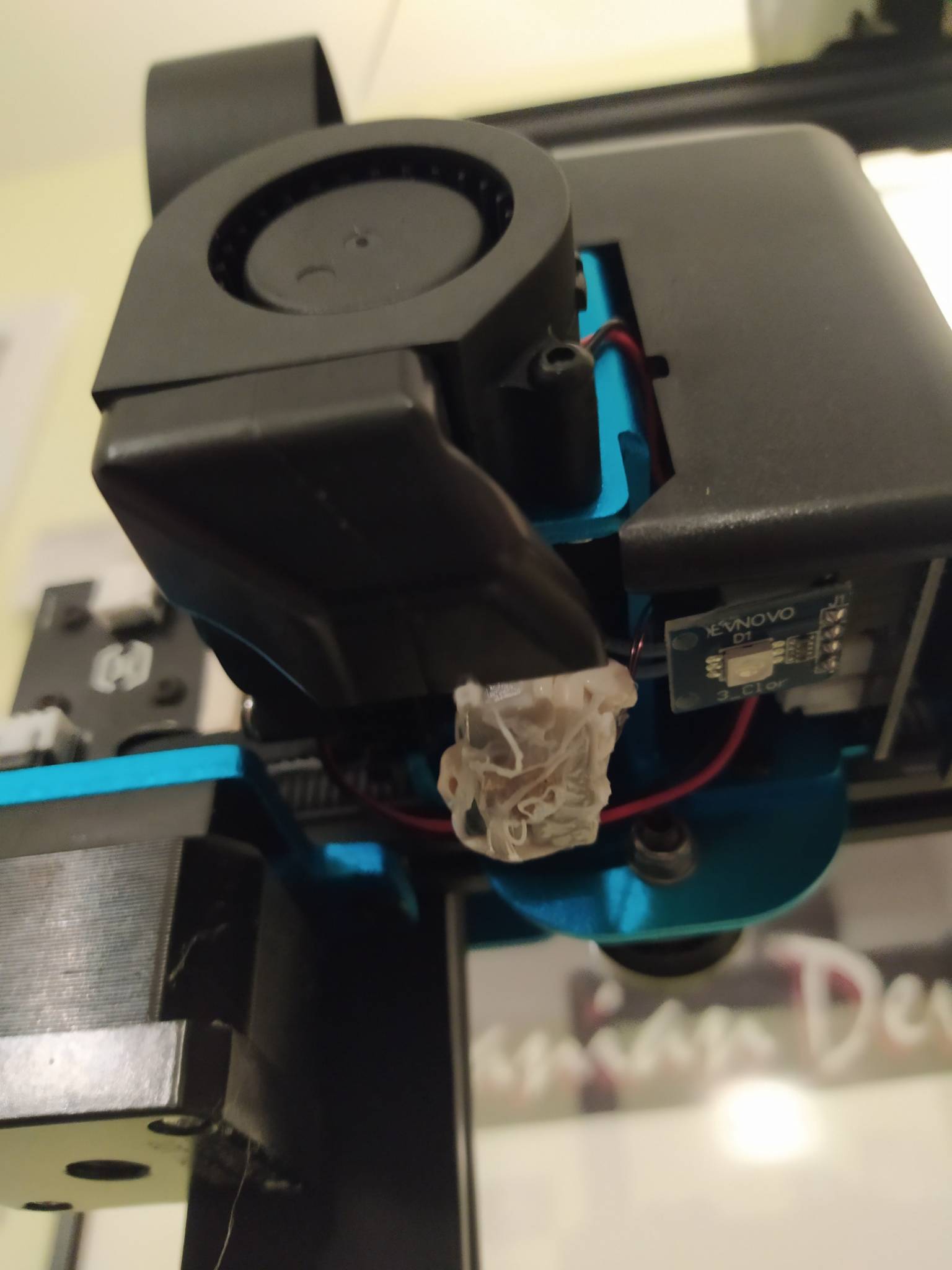

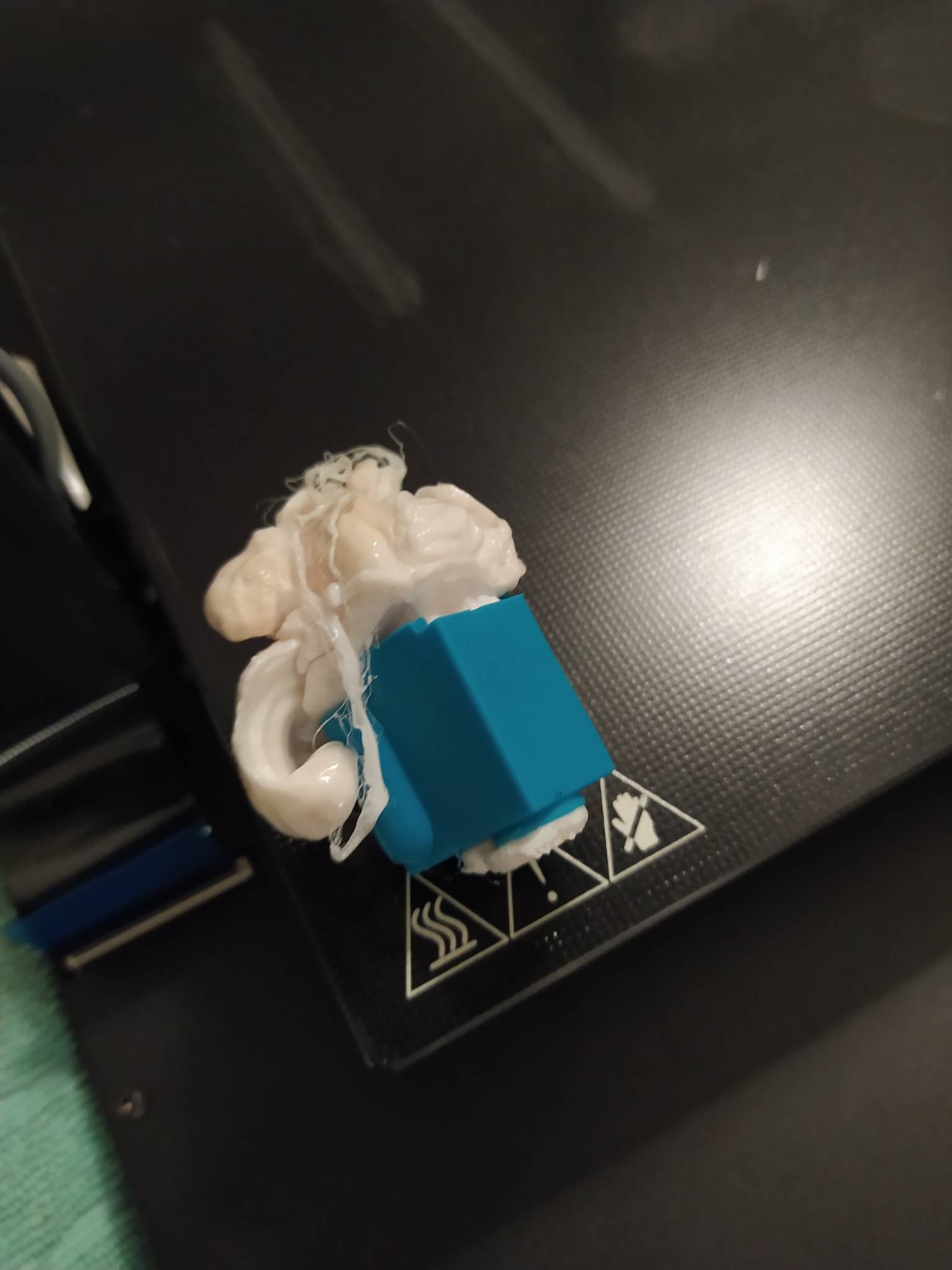

J'ai voulu essayer d'imprimer plusieurs pièces en même (quelle erreur de ma part), j'ai fait tourne mon impression toute la nuit. Au matin l'imprimante était complètement bouchée
Je joins les photos, que me conseillez vous de faire ?
Merci beaucoup

Faut tout nettoyer, bon courage....
fait chauffer le pla (si c'est du pla) avec un sèche cheveux pour enlever le plus gros du tas de me.de ensuite tu démonte et tu enlève le reste de la même manière (fait gaffe à la thermistance et à la cartouche de chauffe en nettoyant)
La ton souci est surement du à un mauvais montage de ton tube ptfe qui n'était en pas contact avec ta buse, ne refait pas la même erreur au remontage.

Merci beaucoup pour ton aide,
J'ai réussi à tout nettoyer, et j'ai bien fait attention au remontage comme tu me l'as conseiller.
