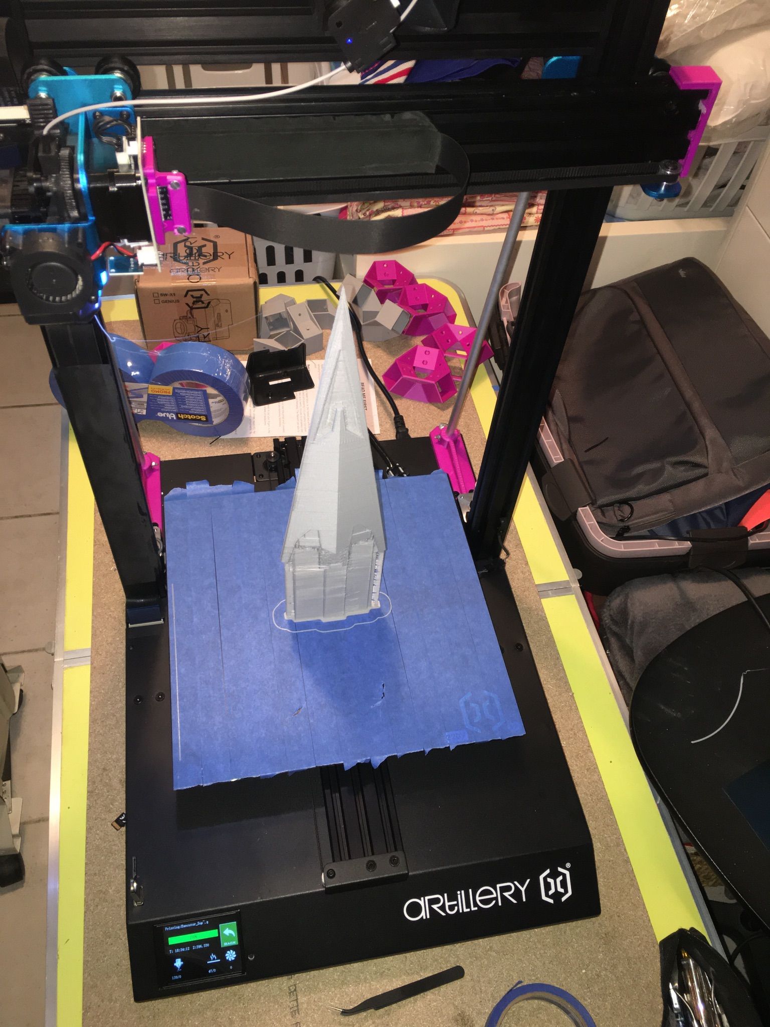

Gunship Posté(e) Septembre 17, 2020 Auteur Partager Posté(e) Septembre 17, 2020 Il y a 7 heures, shadowdace a dit : Hello, j'ai exactement le même problème d'extrudeur qui racle sans tourner. j'ai tout démonté et remonté, vérifié les connectiques et rien...Et puis au bout d'un moment ça revient comme avant. Rebelote quelques jours/semaine plus tard. J'ai déjà flash 5-6x différentes version de Marlin et de FW TFT, pas plus de résultat. Est-ce que @Gunshiptu as pu trouver d'où ça vient? Bonjour j’ai fait marché le SAV du coup ils ont changé toute la tête de lextrudeuse. D’après les derniers éléments de l’enquête cela viendrait de la carte et de la nappe. Avec la nouvelle tête j’ai mis une petite feuille de plastic style milar que j’ai découpé dans une vieille radiographie. Je l’ai inséré derrière la nappe dans le connecteur pour que les contacts soient complètement bloqués. Puis j’ai viré le capot noir qui retient trop la chaleur du moteur et j’ai mis à la place un bloqueur de nappe trouvé sur thingiverse. Ça fait environ 100h qu’elle tourne sans problème Lien vers le commentaire Partager sur d’autres sites More sharing options...
Jojo3D Posté(e) Septembre 17, 2020 Partager Posté(e) Septembre 17, 2020 @Gunship Bien vu ! J'ai plusieurs fois essayé de prévenir les intervenants de la sensibilité des câbles limandes. Mais peu de retours. Peut-ête serait-il intéressant pour tous de déplacer ton post en section Artillery ? Demande à @Motard Geek. ++ 1 Lien vers le commentaire Partager sur d’autres sites More sharing options...
Motard Geek Posté(e) Septembre 17, 2020 Partager Posté(e) Septembre 17, 2020 il y a 19 minutes, Jojo3D a dit : Peut-ête serait-il intéressant pour tous de déplacer ton post en section Artillery ? Demande à @Motard Geek. C'est fait Lien vers le commentaire Partager sur d’autres sites More sharing options...
Gunship Posté(e) Septembre 17, 2020 Auteur Partager Posté(e) Septembre 17, 2020 J’ai vire le capot noir le moteur chauffe énormément. Et j’ai mis à la place un bloqueur de nappe trouvé sur thingiverse. Ça fait le job. Lien vers le commentaire Partager sur d’autres sites More sharing options...
Jojo3D Posté(e) Septembre 17, 2020 Partager Posté(e) Septembre 17, 2020 @Gunship Ah ouais. Aurais-tu encore le lien de ce bloqueur de nappe ? @Motard Geek Merci. Quelle célérité ! 1 Lien vers le commentaire Partager sur d’autres sites More sharing options...
Gunship Posté(e) Septembre 17, 2020 Auteur Partager Posté(e) Septembre 17, 2020 https://www.thingiverse.com/thing:3945539 serre câble vous tapez x1 dans la barre de recherche est c’est à la page 5 Lien vers le commentaire Partager sur d’autres sites More sharing options...
Jojo3D Posté(e) Septembre 17, 2020 Partager Posté(e) Septembre 17, 2020 Merci. C'est le 8ème que je répertorie, mais c'est le premier qui se fixe directement sur la carte du connecteur, ce qui est plus cohérent. J'y ajouterai bien un capot aéré quand même. Le moteur continue-t-il à beaucoup chauffer ? Normalement, il ne devrait pas dépasser le tiède fort (supportable au toucher). Réglage VRef du driver ? Lien vers le commentaire Partager sur d’autres sites More sharing options...
shadowdace Posté(e) Septembre 17, 2020 Partager Posté(e) Septembre 17, 2020 Hello, En capot aéré tu as celui de @jp_math que je n'ai pas eu le temps de remercier pour d'ailleurs. alvéolé en haut et strié sur l'avant + le bloqueur de nappe. Pour revenir au sujet, j'avais entendu parlé des soucis de nappe mais je ne savais pas ce que ça provoquait comme erreur. Visiblement c'est un manque d'énergie à l'alimentation qui ne permet pas d’entraîner la rotation de l'extrudeur... Lien vers le commentaire Partager sur d’autres sites More sharing options...
Jojo3D Posté(e) Septembre 17, 2020 Partager Posté(e) Septembre 17, 2020 @shadowdace Oui, le modèle de @jp_math est très beau et regroupe plusieurs idées intéressantes. Mais fixer la nappe sur un capot rend les 2 éléments solidaires pouvant générer des perturbations supplémentaires au niveau du connecteur. Je préfèrerai un capot avec une fente verticale permettant de l'enfiler proprement par dessus la nappe. Les câbles limandes sont fiables et peuvent fonctionner plusieurs années si ils sont correctement installés. Mais fatalement, l'usure fera son œuvre et certains fils se couperont progressivement. En utilisation normale, on n'a aucun problème pour détecter et corriger un problème de nappe. Mais dans les configurations low-cost comme nos imprimantes, on fait passer de la puissance sur des fils minuscules. Alors ... Pour le moteur d'extrudeur, il a absolument besoin de ses 2 enroulements. Avec un seul, il racle en ne faisant que que des accoups. Lien vers le commentaire Partager sur d’autres sites More sharing options...
Gunship Posté(e) Septembre 18, 2020 Auteur Partager Posté(e) Septembre 18, 2020 Oui il chauffe beaucoup. On ne peut pas le toucher si non on se brûle. c’est pourquoi ils ont mis un cache misère. Peut être rajouter un ventilo? pour l’instant sa fonctionne. J’ai préventivement acheter une tête complète sur Banggood au cas où. Pour moins de 30€. Lien vers le commentaire Partager sur d’autres sites More sharing options...
