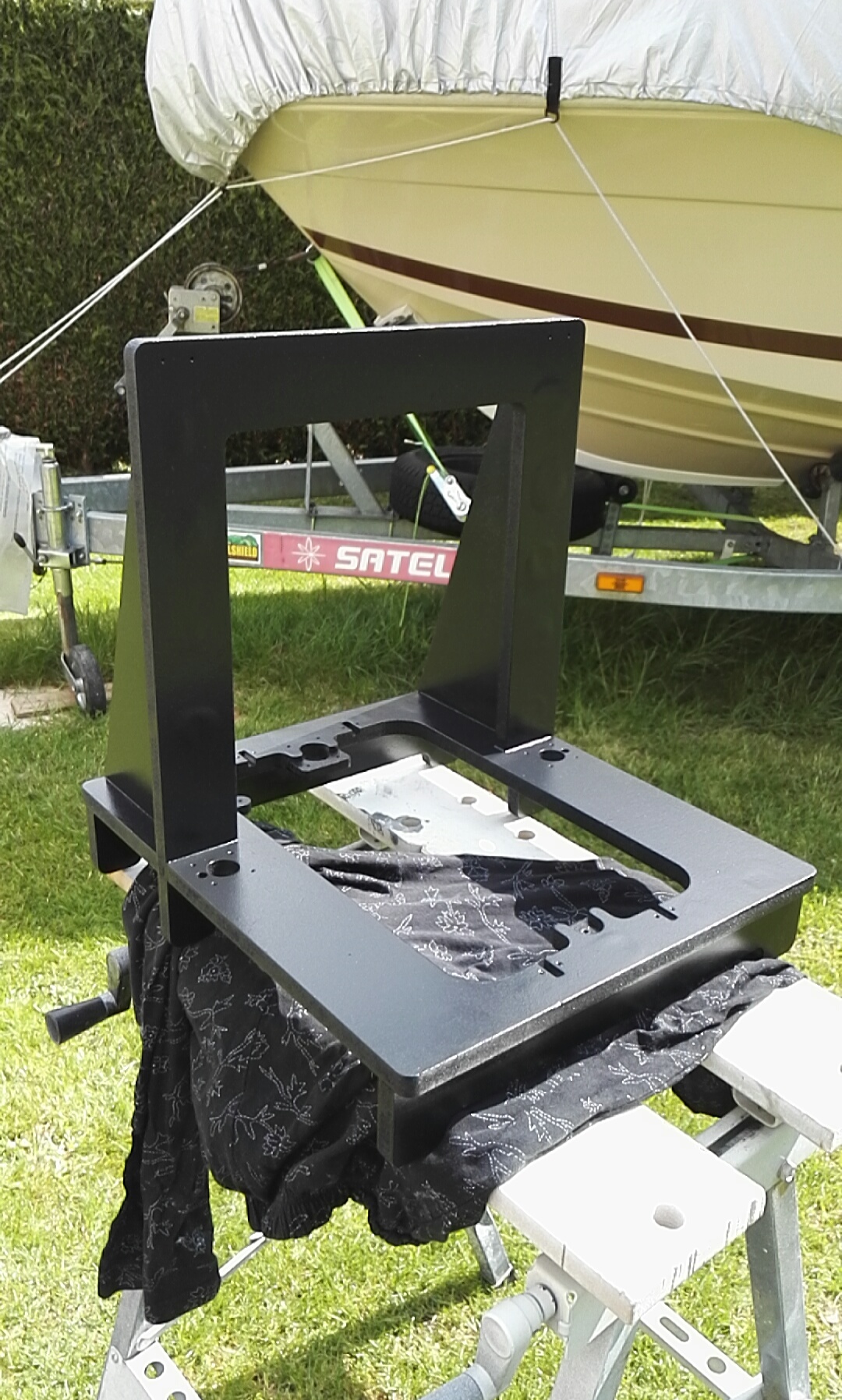

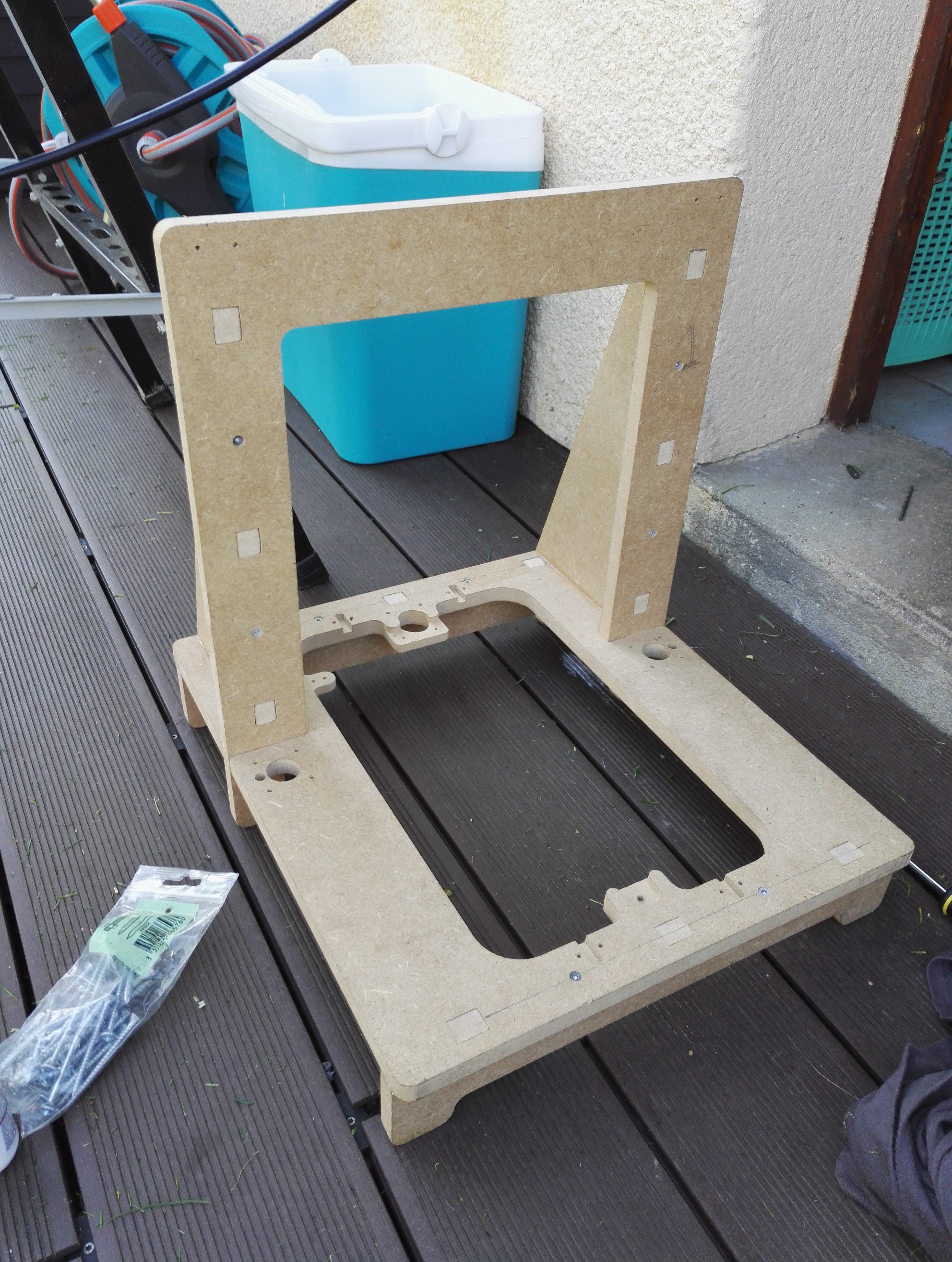

Kespa Posté(e) Mai 15, 2016 Partager Posté(e) Mai 15, 2016 (modifié) Salut à tous ! Je me suis décidé à construire une imprimante 3D. J'ai choisi l'iTopie pour la rigidité de son châssis et parce que j'avais de quoi usiner le châssis moi-même. Pour l'instant j'ai usiné le châssis (dans du MDF de 15mm). Le châssis assemblé : La châssis assemblé et peint : En ce qui concerne ma BOM vous pouvez la trouver ici : https://docs.google.com/spreadsheets/d/1Lw68acZCqkZBIc0GwOxsI84qBBUMAjwHjGPfR12CZP0/edit?usp=sharing Je part sur une E3D V6 et pratiquement tout à été commandé. Pour l'instant j'ai : Le kit de pièces imprimées Les coupleurs 5x8mm Les tiges lisses chromées H7 8mm commandées chez Reprap France L'alimentation 12V 350W Les tiges filetées M8 (achetés chez Leroy Merlin) Je rajouterais des photos de pièces à l'occasion ! Modifié (le) Mai 15, 2016 par Kespa 1 Lien vers le commentaire Partager sur d’autres sites More sharing options...

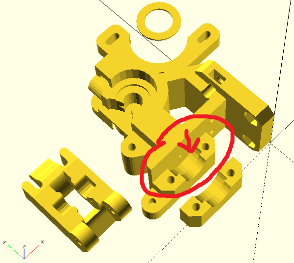

virus Posté(e) Mai 16, 2016 Partager Posté(e) Mai 16, 2016 (modifié) bienvenue chez les Itopistes ps: comme tu as pris une E3D V6 il vas te manquer une petit bague non inclue dans le kit imprimé (du moins ,moi je ne l'est pas eu ) à la place j'ai mis un joint papier de canalisation ,ça remplace sans problème Modifié (le) Mai 16, 2016 par virus Lien vers le commentaire Partager sur d’autres sites More sharing options...
lv-esad Posté(e) Mai 16, 2016 Partager Posté(e) Mai 16, 2016 Une rondelle m3 ça fait aussi l'affaire, le jeu est pas toujours présent. Lien vers le commentaire Partager sur d’autres sites More sharing options...
Kespa Posté(e) Mai 16, 2016 Auteur Partager Posté(e) Mai 16, 2016 il y a 43 minutes, virus a dit : bienvenue chez les Itopistes ps: comme tu as pris une E3D V6 il vas te manquer une petit bague non inclue dans le kit imprimé (du moins ,moi je ne l'est pas eu ) à la place j'ai mis un joint papier de canalisation ,ça remplace sans problème il y a 19 minutes, lv-esad a dit : Une rondelle m3 ça fait aussi l'affaire, le jeu est pas toujours présent. Merci à vous deux pour vos conseils, je vous dirais ça quand je l'aurais reçue ! Ça devrait pas tarder j'ai commandé le 08/05. Mais je ne suis pas chez moi la semaine donc ça sera au plus tôt le week-end prochain ! Lien vers le commentaire Partager sur d’autres sites More sharing options...
virus Posté(e) Mai 16, 2016 Partager Posté(e) Mai 16, 2016 (modifié) Moi je l'ai mise sous la collerette .donc je l'ai coupé en deux , comme cela j'ai gagné 1, 5mm en Z Modifié (le) Mai 16, 2016 par virus Lien vers le commentaire Partager sur d’autres sites More sharing options...
Kespa Posté(e) Mai 21, 2016 Auteur Partager Posté(e) Mai 21, 2016 Alors, j'ai reçu mon E3D V6 ! Je l'ai donc montée et j'en ai profité pour commencer l'assemblage du L3K avec ce que j'avais déjà. Le 16/05/2016 at 10:51, virus a dit : bienvenue chez les Itopistes ps: comme tu as pris une E3D V6 il vas te manquer une petit bague non inclue dans le kit imprimé (du moins ,moi je ne l'est pas eu ) à la place j'ai mis un joint papier de canalisation ,ça remplace sans problème Le 16/05/2016 at 11:14, lv-esad a dit : Une rondelle m3 ça fait aussi l'affaire, le jeu est pas toujours présent. Par contre je sais pas si je n'ai pas compris ou si je n'ai pas de jeu. Vous parlez de quel jeu exactement pour que je sois sûr ? Lien vers le commentaire Partager sur d’autres sites More sharing options...
virus Posté(e) Mai 21, 2016 Partager Posté(e) Mai 21, 2016 je parle de la ,pour moi ça j'ai du jeu Lien vers le commentaire Partager sur d’autres sites More sharing options...

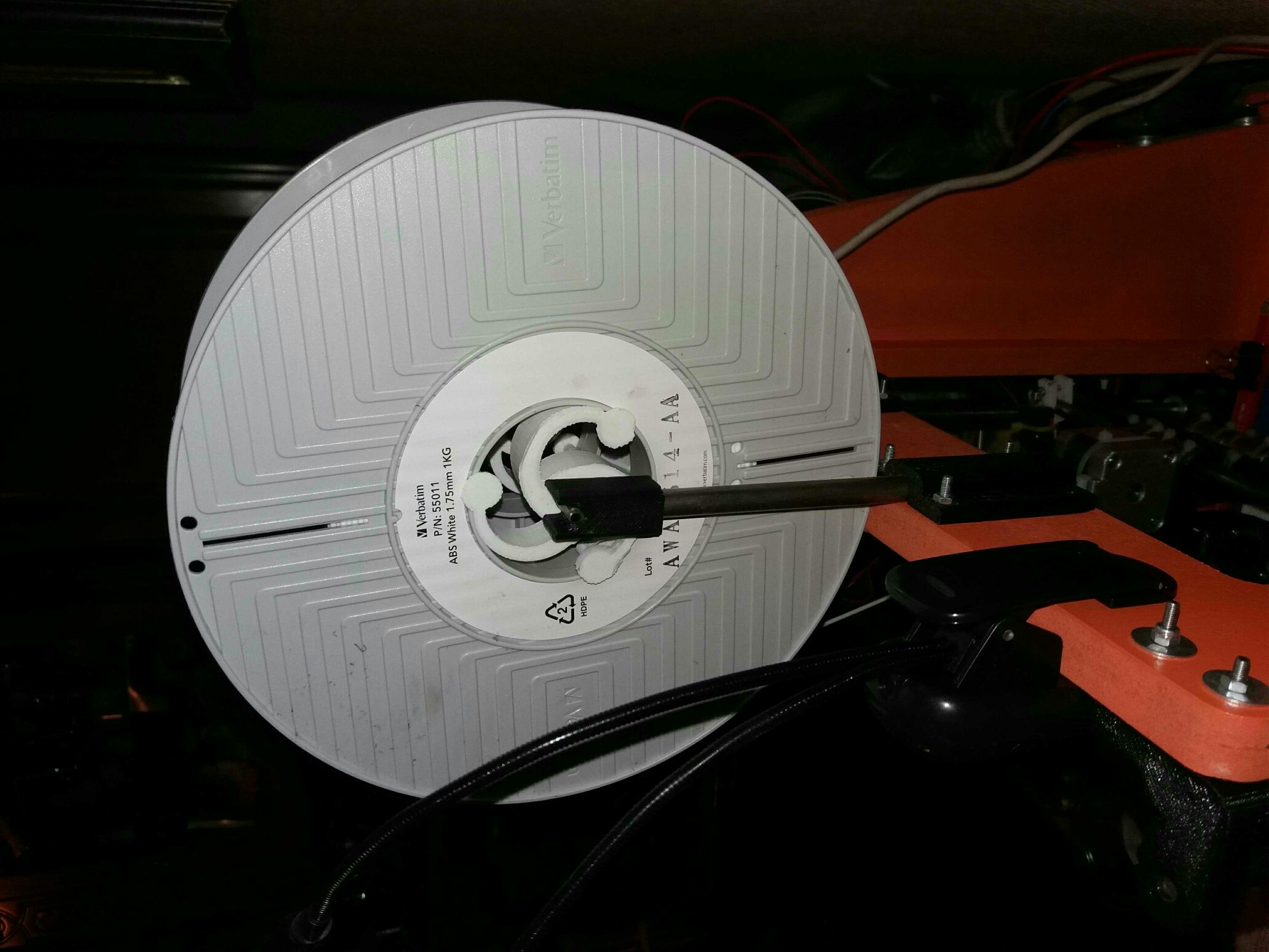

Kespa Posté(e) Mai 21, 2016 Auteur Partager Posté(e) Mai 21, 2016 Petite question : vous utilisez quoi comme porte bobine ? J'hésite entre un support à 4 roulements à côté ou un support directement fixé sur le haut du châssis. Lien vers le commentaire Partager sur d’autres sites More sharing options...
Kespa Posté(e) Mai 24, 2016 Auteur Partager Posté(e) Mai 24, 2016 Petite question : vous utilisez quoi comme porte bobine ? J'hésite entre un support à 4 roulements à côté ou un support directement fixé sur le haut du châssis. Personne ? Lien vers le commentaire Partager sur d’autres sites More sharing options...
bartwasa Posté(e) Mai 24, 2016 Partager Posté(e) Mai 24, 2016 Pour ma part pas de roulement un simple axe en métal et les pièces imprimé la bobine est sur le dessus donc pas de problème pour alimenter l'extruder Ces fichiers proviennent de thingiverse Lien vers le commentaire Partager sur d’autres sites More sharing options...
bartwasa Posté(e) Mai 24, 2016 Partager Posté(e) Mai 24, 2016 Lien vers le commentaire Partager sur d’autres sites More sharing options...
Kespa Posté(e) Mai 24, 2016 Auteur Partager Posté(e) Mai 24, 2016 il y a 55 minutes, bartwasa a dit : Pour ma part pas de roulement un simple axe en métal et les pièces imprimé la bobine est sur le dessus donc pas de problème pour alimenter l'extruder Ces fichiers proviennent de thingiverse Merci ! J'étais tombé sur ce type de montage sur thingiverse, c'est vrai que ça à l'air simple et efficace. 2 Lien vers le commentaire Partager sur d’autres sites More sharing options...
bartwasa Posté(e) Mai 25, 2016 Partager Posté(e) Mai 25, 2016 Oui efficace simple que du bonheur quoi Lien vers le commentaire Partager sur d’autres sites More sharing options...
Morpheus Posté(e) Mai 25, 2016 Partager Posté(e) Mai 25, 2016 Bonjour, Belle ossature, très propre. Philippe Lien vers le commentaire Partager sur d’autres sites More sharing options...
virus Posté(e) Mai 30, 2016 Partager Posté(e) Mai 30, 2016 Pour ma part porte bobine avec roulement .nikel pour bobine pleine car quand il reste que quelque mètres , la bobine se soulève . Donc je pense rajouter comme @bartwasa un support au dessus pour les bobine légère et les sans bobine Lien vers le commentaire Partager sur d’autres sites More sharing options...
