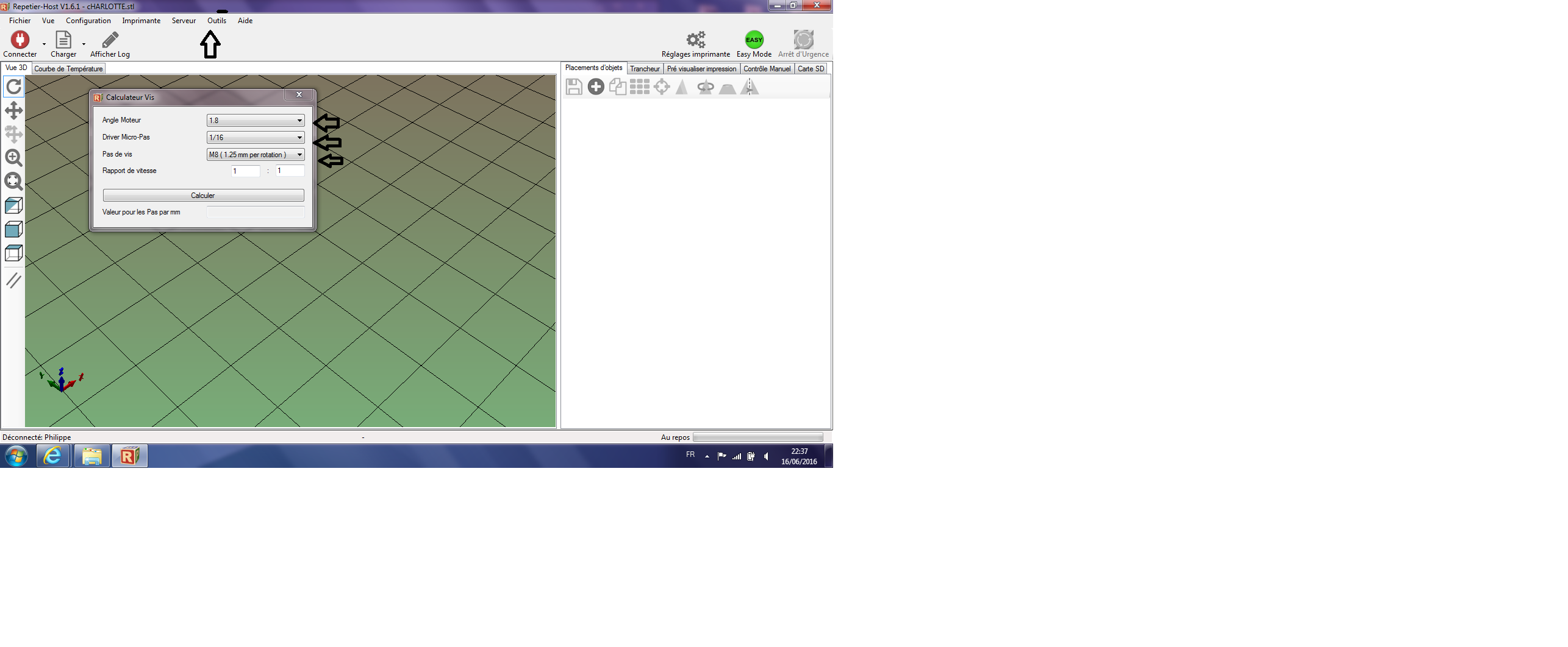

Kespa Posté(e) Juin 16, 2016 Auteur Partager Posté(e) Juin 16, 2016 Bonsoir, @KespaTu as pris quel options pour le Z tu a mis les cavalier comment ? en 1/2 pas ou en 1/16 ? Car si j'ai suivis c'est mettre le cavalier de gauche et pas sur les 2 autres pour 1/2 pas et mettre celui de droite et pas sur les 2 autres pour obtenir 1/16 pas Je ne sais pas si cela a de grande incidence entre l'un et l'autre n'étant pas encore un spécialiste des mateurs pas a pas. Je passerais bien l'extrudeuse aussi un 1/2 , qu'en pensez vous ? Peut tu me donner pour information tes valeurs pour ton " DEFAULT_AXIS_STEPS_PER_UNIT " car je suis aussi en drivers 8825 [emoji4] Merci d'avance. Bonsoir ! Alors moi pour l'instant j'ai mis l'axe Z en 1/2 pas sous les conseils de@philippem et je te conseille également de le faire. Pour cela il faut en effet mettre un seul cavalier sur MS01. (Je n'ai pas la ramps sous les yeux pour te décrire physiquement la chose mais l'inscription ms01 est présente à côté normalement). Si tu veux te mettre en 1/16 de pas je te laisse consulter ce lien http://cdn.shopify.com/s/files/1/0627/7013/files/NARTimage030_grande.png?6640975367770439408. En ce qui concerne les step/mm j'ai 160 pour X et Y avec des courroies GT2. Pour le Z en 1/2 pas et M8 j'ai 320 il me semble. Et l'extrudeur quelque chose comme 1644.xx mais c'est à toi de définir ta valeur car le diamètre de ta vis d'entrainement n'est pas parfaitement connu. Pour cela tu rentres une première valeur calculée. Tu mets un scotch sur ton filament et mesure la distance de ce scotch par rapport à une référence puis tu demandes une certaine valeur d'extrusion. Tu remesures la distance du scotch et si besoin tu ajustes ton step/mm avec un produit en croix. Je sais pas si j'ai été clair mais hésite pas à demander des précisions. Sinon il y a un très bon tuto sur le forum pour calibrer l'extrudeur (dans la section tutos). Lien vers le commentaire Partager sur d’autres sites More sharing options...

Morpheus Posté(e) Juin 16, 2016 Partager Posté(e) Juin 16, 2016 Bonsoir, Pour savoir ton step par min, dans repetitier tu as un calculateur. Tu va dans outil en haut>>>> calculateur vis et tu mets tes infos. Lien vers le commentaire Partager sur d’autres sites More sharing options...
