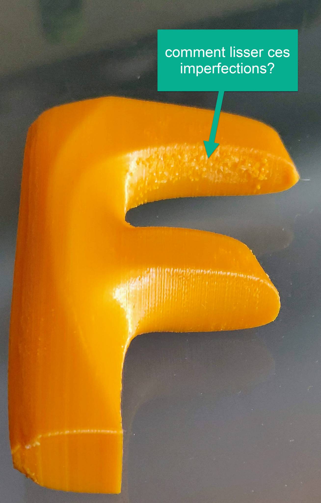

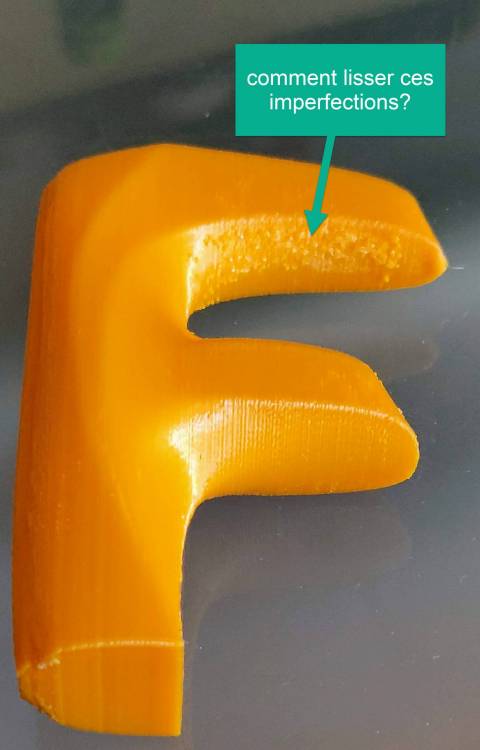

patrick_emin Posté(e) Juillet 18, 2020 Partager Posté(e) Juillet 18, 2020 Bonjour, comment faire pour lisser les imperfections après l'impression 3D? Je suppose que je pourrais les limer (quel type de lime)? Y a-t-il d'autres techniques? J'ai vu qu'on pouvait recouvrir l'objet d'un produit comme un vernis. Et plutôt que de corriger les imperfections, y a-t-il moyen qu'elles n'apparaissent pas? Merci. Lien vers le commentaire Partager sur d’autres sites More sharing options...
francois_uly Posté(e) Juillet 18, 2020 Partager Posté(e) Juillet 18, 2020 Bonjour, Ne serait-ce pas mieux de ne pas faire ces défauts ? Cela éviterait de bricoler. Imagine que tu imprimes en étant obligé de respecter des cotes ? Lien vers le commentaire Partager sur d’autres sites More sharing options...
patrick_emin Posté(e) Juillet 18, 2020 Auteur Partager Posté(e) Juillet 18, 2020 C'est à dire que je dispose du modèle 3D au format OBJ. (ce n'est pas moi qui l'ai conçu). Les imperfections que j'ai sont plus des défauts de surface, une espèce de granularité qui apparaît à l'impression. Le modèle 3D lui est ok. Pour ce qui est des rayures entre les couches, je suppose que c'est inévitable vu la technologie utilisée? Lien vers le commentaire Partager sur d’autres sites More sharing options...
Ironblue Posté(e) Juillet 18, 2020 Partager Posté(e) Juillet 18, 2020 à mon avis c'est la rétractation qui n'est pas bonne et qui fait ce genre de défauts, c'est un petit dépôt de filament qui coule de la buse et qui se dépose quant il passe un morceau à l'autre de ta pièce. Pour cette pièce déjà faite essai un cutter ou une lime pour faire partir les petites protubérances et passe un léger coup de briquet dessus. Mais faut pas rêver on ne pourra jamais avoir une impression sans "défaut" sans passer par la case post-production. Lien vers le commentaire Partager sur d’autres sites More sharing options...

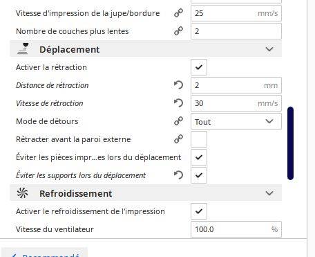

patrick_emin Posté(e) Juillet 18, 2020 Auteur Partager Posté(e) Juillet 18, 2020 Ok, est-il possible de jouer sur cette rétractation? Y a-t-il des paramètres pour cela dans Cura? Lien vers le commentaire Partager sur d’autres sites More sharing options...
Ironblue Posté(e) Juillet 18, 2020 Partager Posté(e) Juillet 18, 2020 oui dans déplacement Ne prends pas les même paramètres que moi, je suis en direct drive donc c'est pas les même pour la mega Lien vers le commentaire Partager sur d’autres sites More sharing options...
