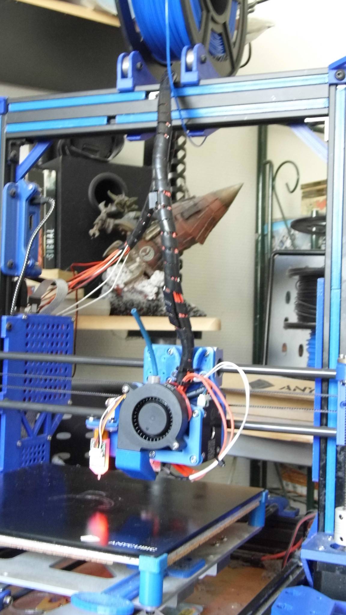

Maeke Posté(e) Juillet 28, 2020 Partager Posté(e) Juillet 28, 2020 (modifié) Je le répète, sa carte N'EST PAS une carte Anet officielle.... Et en parlant modifs, je crois avoir largement dépassé les 3/4 (l'extrudeur est un e3d hemera genuine). Modifié (le) Juillet 28, 2020 par Maeke Lien vers le commentaire Partager sur d’autres sites More sharing options...
raoullevert Posté(e) Juillet 28, 2020 Partager Posté(e) Juillet 28, 2020 (modifié) Oui je suis lourd ! Effectivement j'ai bien compris que c'était en plus un clone .... et que la Anet 1.7 est une bonne carte (enfin ). EDIT : Ah oui tu as tout changé ! J'avais un peu la même config (BLTouch + plateau en verre). avec une skr. mais en Bowden. Par contre je n'ai pas été jusqu'à mettre du profilé alu. Les caches pour les ressort, c'est le petit plus qui le fait ! Modifié (le) Juillet 28, 2020 par raoullevert Lien vers le commentaire Partager sur d’autres sites More sharing options...
Maeke Posté(e) Juillet 28, 2020 Partager Posté(e) Juillet 28, 2020 (modifié) C'est pas des caches, y'avait pas de ressorts, tous ont la même taille (imprimés en même temps). ça + le bl-touch.... Mais depuis j'ai changé de plateau (et passé sur ziflex), du coup, pour l'instant, j'ai ressorti les ressorts. Tu remarqueras que le sous-plateau aussi a été changé, et comme c'est la plaque américaine originale (et non pas une des copies visibles sur aliexpress), elle est parfaitement plane et rigide. Quand aux axes lisses X et Y et les lm8uu ils ont tous étés remplacés par du matos igus original. Modifié (le) Juillet 28, 2020 par Maeke Lien vers le commentaire Partager sur d’autres sites More sharing options...

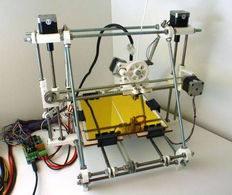

raoullevert Posté(e) Juillet 29, 2020 Partager Posté(e) Juillet 29, 2020 @kriskiller : l'impression 3D est toujours faite de petite galères au début et c'est là ou tu apprends vraiment. Après pour le côté mécanique de choc, j'avais ce type la d'imprimante pendant très longtemps (d'ailleurs je l'ai toujours), fabriquée principalement avec des tiges filetés. Et ça fonctionne plutôt pas mal. Quand tu mets un peu plus cher, ça joue surtout sur la fiabilité et quand tu lances une impression de 20/30 heures tu es plus confiant. Au final tu risques de modifier par mal de choses en partant d'une imprimante low-cost, mais ça fait de l'expérience ! @Maeke : il y avait une blague pour les ressort. On disait que ça "faisait tellement 2010" :-). C'est vrai qu'avec un BLtouch et une bonne dose de confiance on peut s'en passer ! Lien vers le commentaire Partager sur d’autres sites More sharing options...

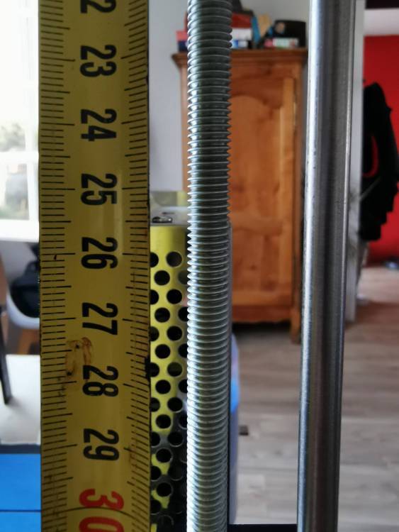

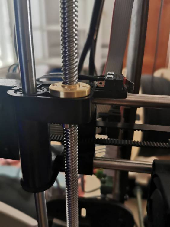

Maeke Posté(e) Juillet 29, 2020 Partager Posté(e) Juillet 29, 2020 (modifié) @Titi78lis le sujet entièrement, tu verras qu'on a du changer les deux tiges trapézoidales, et les steps n'étaient plus adaptés. Donc un défaut de conception plus un changement de pièces et des paramètres devenus erronés dans le firmware. Les pièces d'origine: Les nouvelles: PS: ce n'est pas une anet a8 mais une ctc a8 Modifié (le) Juillet 29, 2020 par Maeke 1 Lien vers le commentaire Partager sur d’autres sites More sharing options...
