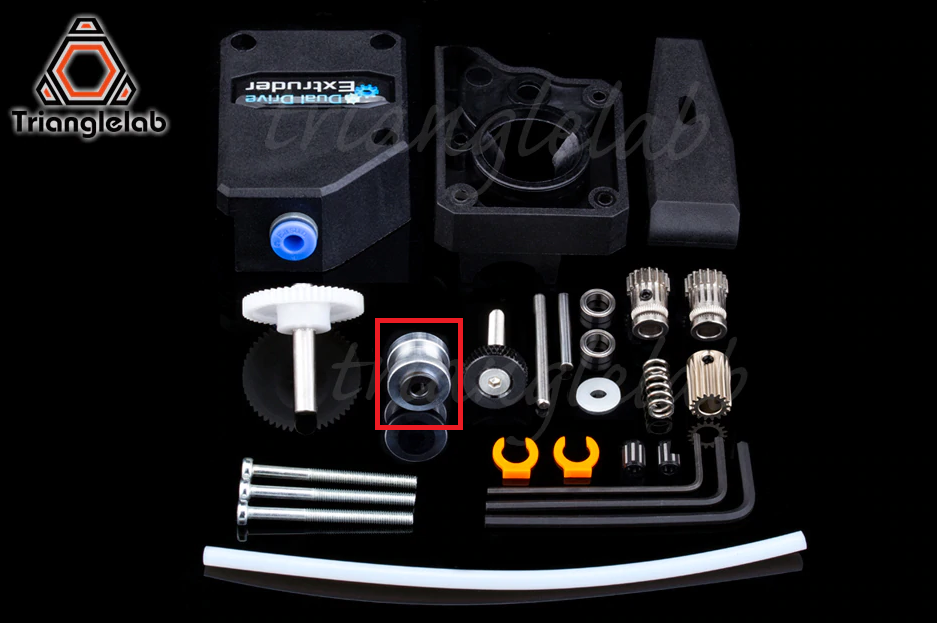

J'ai récemment installé un clone BMG de chez Trianglelab en Bowden sur ma machine (Longer 3D LK4 Pro). J'ai lancé une impression et je suis revenu un peu plus tard pour découvrir que le tube PTFE s'était détaché de l'extrudeur. Le filament continuait d'être extrudé et faisait de grandes boucles à côté de la machine. Par contre, la pression sur la buse était nulle et du coup le filament ne sortait plus de celle-ci.
J'avais pourtant bien fixé le petit collier orange livré avec l'extrudeur et qui permet de bloquer le tube PTFE dans celui-ci. Est-il possible que la cause de de décrochage soit liée à une légère augmentation du flux (j'ai testé avec succès une valeur de 105% sur une pièce précédente pour un filament qui a un peu de mal à adhérer sur lui-même et j'ai gardé ce réglage sur plusieurs impressions avant que n'arrive le problème pour lequel j'écris ce message) ? Sinon, quelle pourrait en être la cause?

Oui, mais je me rends compte que je ne suis pas le seul à avoir ce problème.  Il y a même une vidéo à ce propos sur la chaîne YouTube 3D Printing Nerd. En fait, le collier qui est supposé empêcher le tube de bouger n'est pas assez épais et donc il y a du jeu et à force de subir des vibrations à cause des rétractations de filament, le tube se déboîte.

Le 22/07/2020 at 22:43, amundsen a dit :
C'est exactement cela.
Le soucis... il est là (encadré en rouge) :
C'est l'adaptateur d'accouplement... c'est ce qui "serre" le tube.
Le hic : Il ne supporte pas les  rétractations "longues" (typique des bowden) et les rétractations rapide.
Dès que les rétractations sont longues ou trop rapide, ou les 2, le tube se déloge... comme tu en as fait les frais.
Je le sais... car j'ai eût ce modèle... et c'est son défaut.
Il est très bien pour le direct drive... mais en Bowden, le tube se déloge avec les rétractations.
L'astuce... c'est de changer l'adaptateur pour un modèle qui acceptera un pneufit... comme ceci :
https://www.thingiverse.com/thing:3563970
https://www.thingiverse.com/thing:3569343
https://www.thingiverse.com/thing:3780795
Il permet de loger un Pneufit... qui lui résistera aux rétractations.
Perso... j'ai désormais "découvert" ce modèle d'extrudeur... qui est équipé d'un adaptateur avec un Pneufit : https://fr.aliexpress.com/item/4000361934526.html
Voilà... courage... le soucis n'est pas énormément grave.
