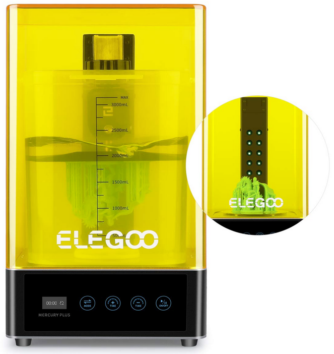

Hagar Posté(e) Juillet 19, 2020 Partager Posté(e) Juillet 19, 2020 Bonjour à tous, Une question aux "martiens" et autres "photoneurs" qui impriment en résine : Comment assurez-vous le bon durcissement des impressions ? On m'a recommandé la machine Anycubic "Wash & Cure". Elle nettoie la résine, puis la durcit aux UV. Mais c'est 155€ minimum pour juste un bac avec une roue à palettes qui fait des remous dans le produit et une demi-douzaine de LED UV. J'imagine que beaucoup d'entre nous se sont bricolé leur système perso 5 à 6 fois moins cher. J'aimerais bien en savoir plus.. J'ai un vieux bac à ultra-sons. Déjà, il va reprendre du service et assurer le nettoyage. Pour la boîte à UV, soit j'achète un "sèche-ongles" avec un minuteur intégré et je bricole une table tournante, soit je prends un ruban de LED UV et je fabrique un caisson tapissé de papier alu. Mais la fonction minuteur, je ne sais pas trop faire (l'électronique et moi, ça fait trois). Si vous avez des (bonnes) idées... Lien vers le commentaire Partager sur d’autres sites More sharing options...

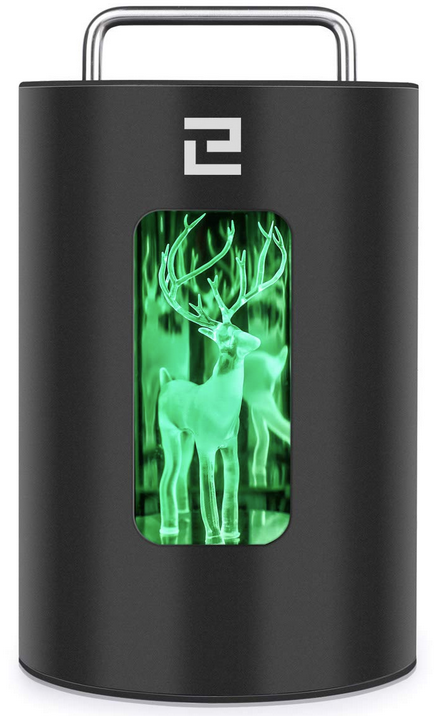

Vector Posté(e) Juillet 19, 2020 Partager Posté(e) Juillet 19, 2020 (modifié) Salut @Hagar, Chez Elegoo il y aura bientôt la Mercury Plus (produit équivalent à l'Anycubic Wash & Cure) Sinon, juste pour les UV, il y a la Mercury. Modifié (le) Juillet 19, 2020 par Vector Lien vers le commentaire Partager sur d’autres sites More sharing options...
Hagar Posté(e) Juillet 19, 2020 Auteur Partager Posté(e) Juillet 19, 2020 Bonjour Vector, Et merci de cette information. Je ne connaissais pas ces machines. On dirait bien qu'elles sont assez récentes. La jaune (mercury plus) ressemble beaucoup à une copie de la Wash&Cure du concurrent. Apparemment, elle n'est pas (encore ?) disponible à l'achat. Mais avec sa tour de LED sans aucun réflecteur, elle est sûrement moins efficace que sa petite soeur noire (mercury) dans le travail de durcissement. Vu son prix (mercury "toute simple"), je crois que c'est le meilleur choix. J'économise des heures de bricolage. En plus, son plateau tournant semble pouvoir être utilisé à part, par exemple pour faire une séquence vidéo sur un objet à 360°. Je ne l'ai trouvée que sur le site de vente du milliardaire chauve. Une exclusivité ? Lien vers le commentaire Partager sur d’autres sites More sharing options...

Picatesyeux Posté(e) Octobre 5, 2020 Partager Posté(e) Octobre 5, 2020 petit retour expérience. ma photon mono ayant été livrée, j'ai pu tester la boite en carton magique. avant tout, faut être bien conscient du volume de la chose 14 X 11 X 22 cm. c'est pas très grand... le présentoir a bijoux solaire livré avec a un plateau de 9 cm. la lampe a UV suffit a le faire tourner. pour les petites pièces, c'est top. 4 figurines 28 mm tiennent sur le plateau. 15 minutes et c'est cuit. honnêtement, c'est quand même un poil cher sachant qu'il faut coller soit même le film réfléchissant à l’intérieur. mais bon, pour les non bricoleurs non riches, ça le fait. Lien vers le commentaire Partager sur d’autres sites More sharing options...
