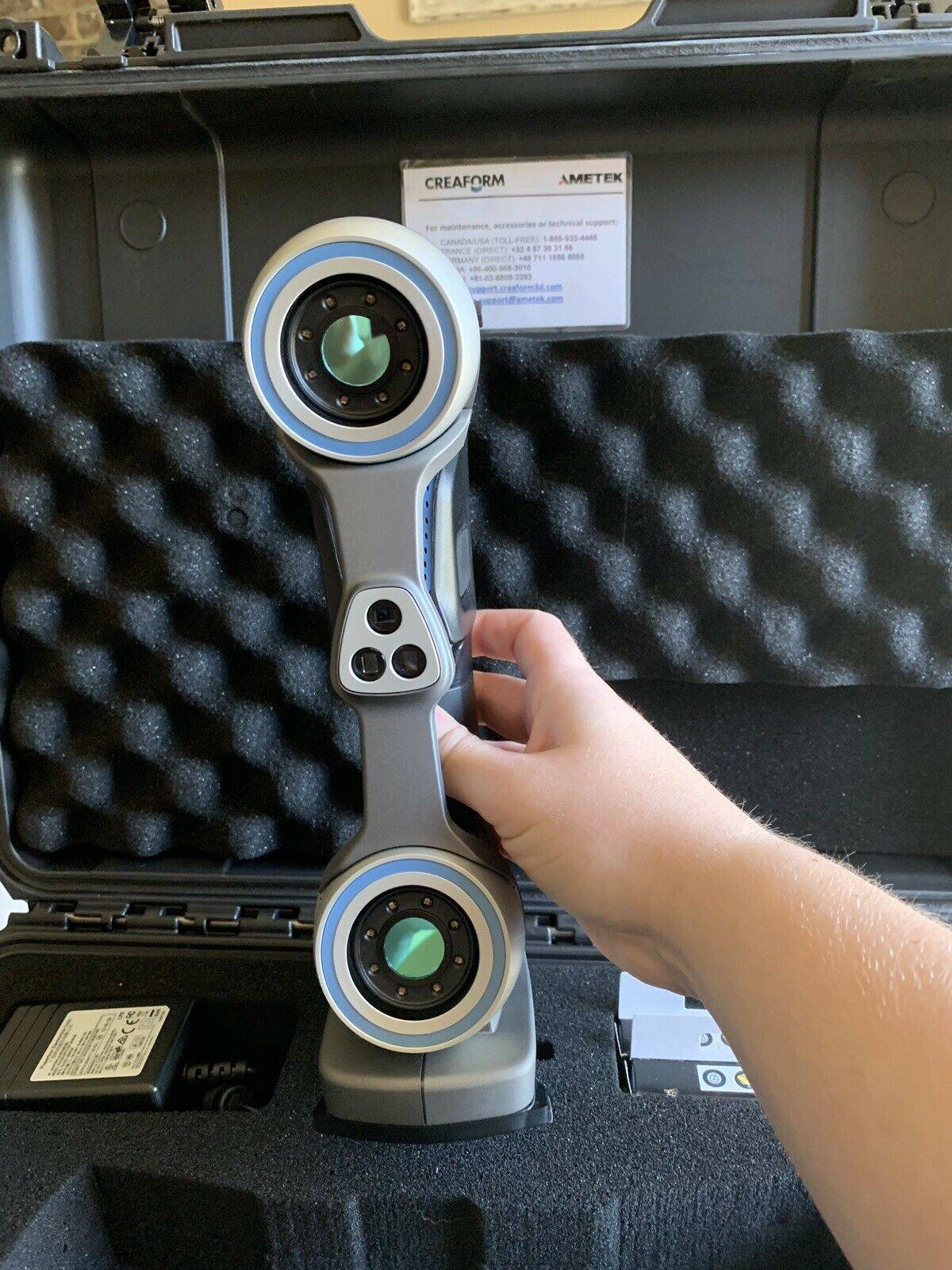

Plus personnellement... j'ai eût le "privilège" de me faire "prêter" un Scanner 3D Professionnel de plus de 50 000€, le Creaform Handyscan 700.
C'est un modèle... qui commence à daté, qui est sorti en 2015 > désormais remplacé par le tout nouveau modèle.
Forcément... on m'avait aussi prêté le PC Portable (HP i7 32go RAM) sur lequel était installé le logiciel (la licence du logiciel vaut plus de 5000€).
Ceci dit... on me l'avait prêté le temps d'un Week-end... et un "Prêt" pas totalement gratuit.
Et bien évidemment, un scanner à ce prix... il fait quasiment tout.
Il peut scanner des objets et des personnes... et cela même en mouvement.
Il intègre un "Pico Projecteur", des lasers, et des caméras (et également sensible aux infra-rouges)...
Enfin bref... quand tu as ce type de scanner entre les mains... tu sais d'avance que tu ne peut pas être déçu.
Si... un jour... tu avais d'aventure l'occasion de t'en procurer un... tu peut d'avance te dire que tu ne seras pas déçu.
Après... l'achat n'est pas obligatoire.
Le fabricant... a mis en place des formules de location et de prêt... avec des formules pour les étudiants et le personnel enseignants.
Cela comprend le scanner et le PC Portable avec le logiciel.
