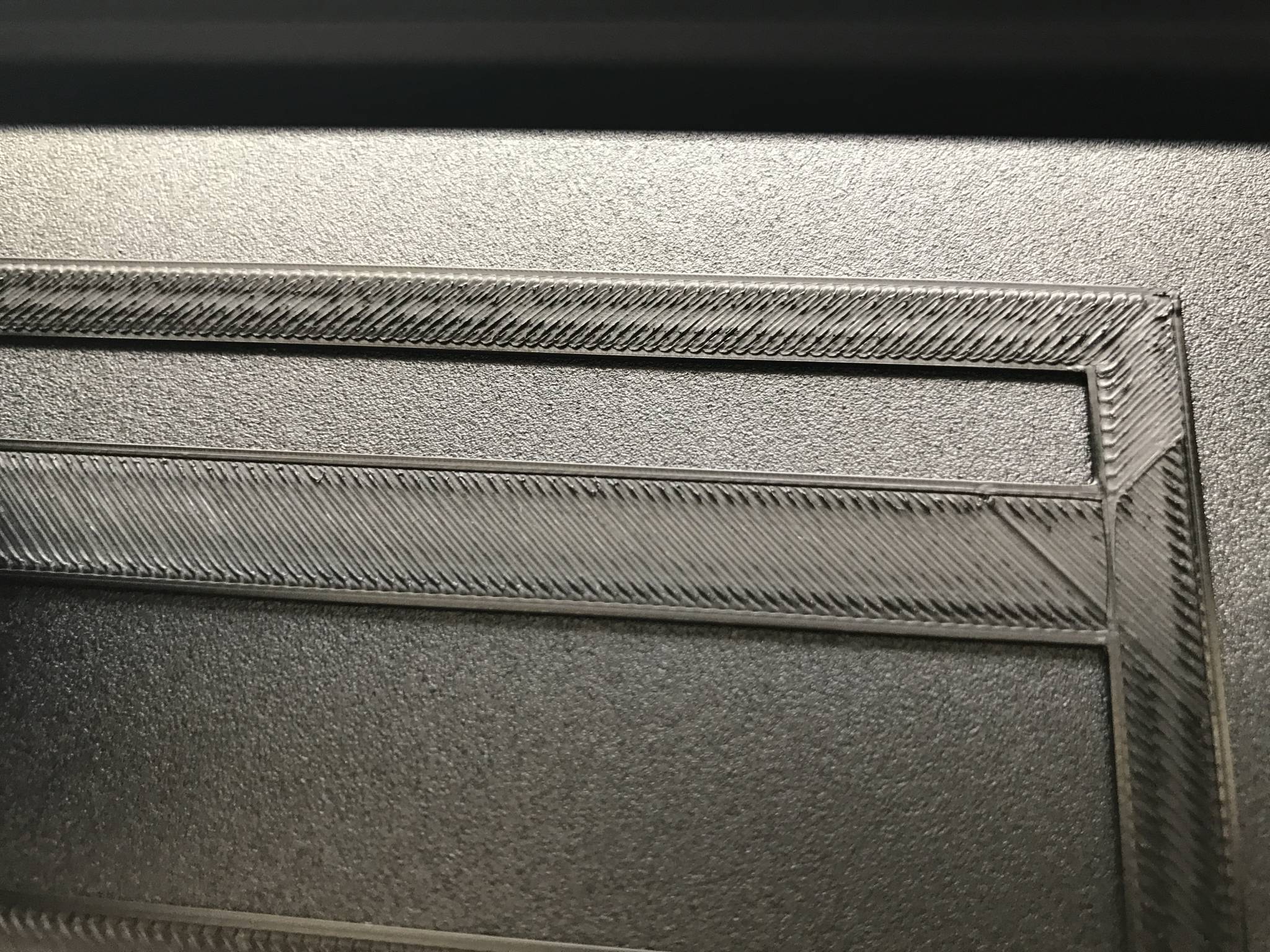

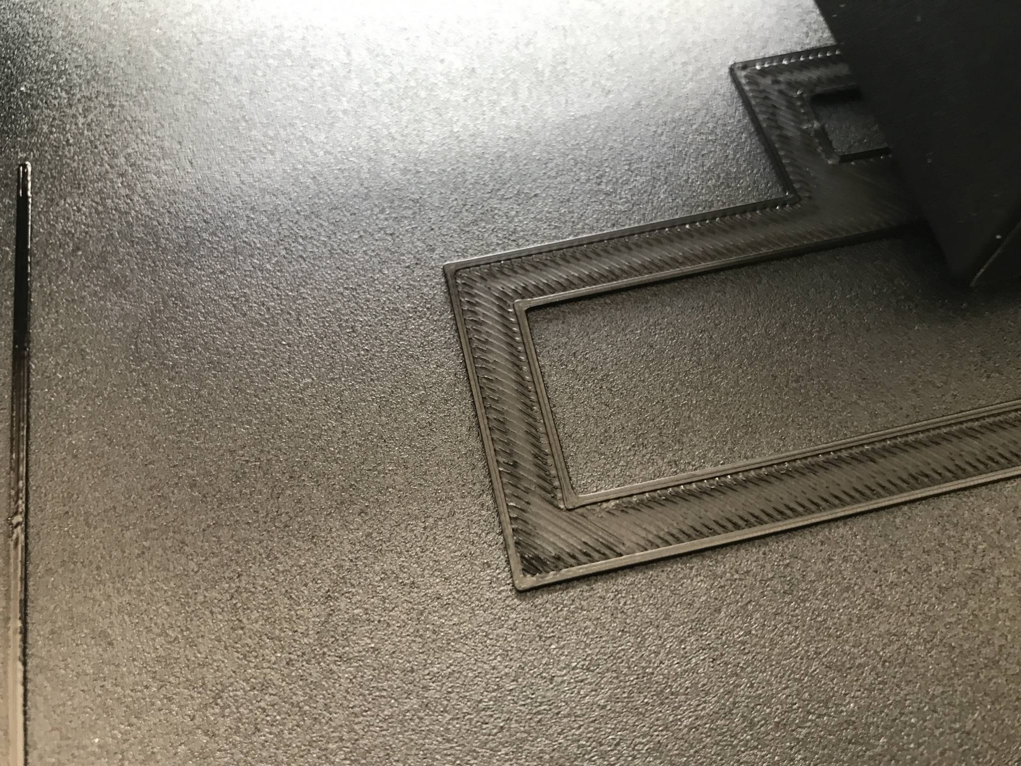

J'ai récemment changé d'imprimante pour passer d'une Ender-3 à une Ender-3 Pro.
En imprimant sur cette nouvelle machine, je remarque que dans mes aplats, les débuts et fin d'extrusion sont... bizarres... Comme ayant une sur ou une sous-extrusion.
L'aplat en lui-même est parfait.
Je n'avais pas du tout ce problème avec l'Ender-3, même fichiers, même paramètres, même slicer, même gcode, même filament, même pas d'extrusion, même débit, ....
Cela vient donc de l'imprimante, mais je ne sais pas déterminer ce qu'il faut régler. Sauriez-vous m'aider ?
P.S. : juste pour info, les images ci-dessous ont été prise en cours d'impression
Modifié (le) par shine75

Il y a 5 heures, Cletus6560 a dit :
Hello, avez vous trouvez la solution? car je rencontre exactement le meme probleme sur un Ender3v2 qui est identique a quelque details prés a la pro
Contrôle la calibration de ton extrudeur, une fois ok ajuste ton flow (ou multiplicateur de débit )

il y a 25 minutes, Cletus6560 a dit :
je me bat avec cela depuis le matin et rien ne change malheureusement
A oui ? pourtant les deux calibrage cités plus haut prennent maximum 1h impression du cube comprise
Qu'a tu fais comme test pour avoir bataillé comme ça tte la journée ?
