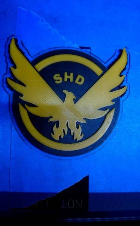

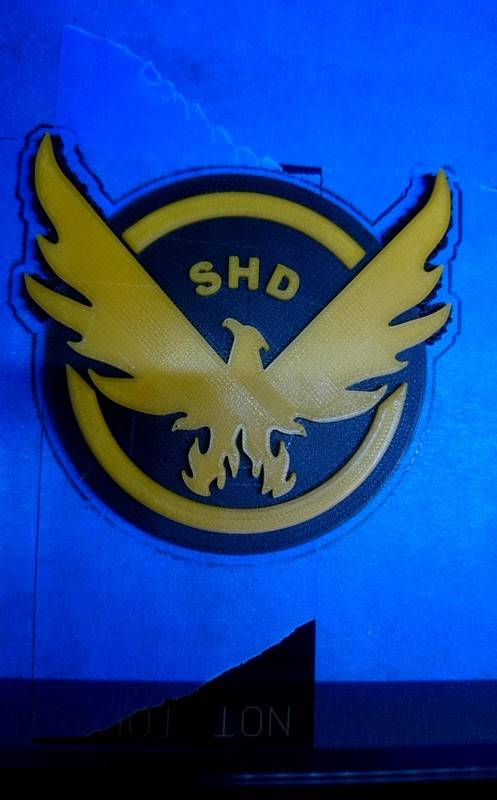

jrmiscs Posté(e) Juillet 23, 2020 Partager Posté(e) Juillet 23, 2020 (modifié) Bonjour, J'utilise une Alfawise U20 sous Marlin 2 avec BL-Touch. Je slice sous Simplify 3D. J'ai essayé d'imprimer une pièce que j'avais déjà réussi à imprimer il y a 1 an quand l'imprimante sortait du carton, une coque de raspberry pi. Au début tout va bien, puis lorsque ça commence à imprimer une grille d'évacuation de la chaleur rien ne va. Je dois avoir un soucis avec un paramètre de remplissage ou de wall mais je n'arrive pas à bien identifier le soucis. Voici quelques photos du print sous plusieurs angles. Aussi j'ai un doute sur mon profil S3D, quelqu'un a-t-il un profil pour Alfawise U20 fiable ? Une âme charitable pourrait-elle m'aider un peu ? merci Modifié (le) Juillet 23, 2020 par jrmiscs Lien vers le commentaire Partager sur d’autres sites More sharing options...
chagre Posté(e) Juillet 23, 2020 Partager Posté(e) Juillet 23, 2020 Bonjour, a premiere vue j'aurais dis sous extrusion mais la base a l'air saine du coup quels sont tes parametres de retractation? peut etre qu'en mettant une distance supplementaire de redemarrage cela reduira le probleme si les changement de retractation n'ont pas d'incidence! ca me fait penser a une retractation trop grande qui fait que le fil a du mal a remettre la buse en pression, ce qui fait ce cafouillis en hauteur! Lien vers le commentaire Partager sur d’autres sites More sharing options...

jrmiscs Posté(e) Juillet 23, 2020 Auteur Partager Posté(e) Juillet 23, 2020 @Ironblue alors pourquoi les premières couches sont propres ? merci pour le lien je vais lire ça. @chagre Hum.. cela me parait possible, voici mes paramètres de rétraction: Distance: 5mm Speed: 50mm/s Lien vers le commentaire Partager sur d’autres sites More sharing options...
chagre Posté(e) Juillet 23, 2020 Partager Posté(e) Juillet 23, 2020 il y a 1 minute, jrmiscs a dit : @Ironblue alors pourquoi les premières couches sont propres ? merci pour le lien je vais lire ça. @chagre Hum.. cela me parait possible, voici mes paramètres de rétraction: Distance: 5mm Speed: 50mm/s effectivement quand il y a un probleme de sous extrusion, l'integralité du print souffre! 5mm de rectractaion me parait elevé, dans le cas d'une hotend v5 ca peu passer mais si tu est monté en v6, il ne faut pas depasser 3mm au risque que le fil remonte trop haut et le temps de redescendre gonfle et crée un bouchon. pour te donner un exemple de vecu, avant j'utilisai des v5 avec 6.5mm de retractation, quand je suis passé sur des v6 (sans changer ce parametre), des que la piece demandai regulierement une retractation, je me retrouvais avec des pieces ressemblante a la tienne (partie sans retract impec et des que ca retract trop, je me retrouvai en sous extrusion voir bouchage de la buse), en reduisant la retract a 3mm plus aucun soucis, sans que cela n'affecte mes pieces. pour infos, j'utilise des buses triangle lab (le top en terme de rapport qualité prix, env. 11€ la hotend) avec tube capricorn, monté en bowden du coup et je n'ai plus aucune trace de stringing meme sur des pieces avec beaucoup de retract. Lien vers le commentaire Partager sur d’autres sites More sharing options...

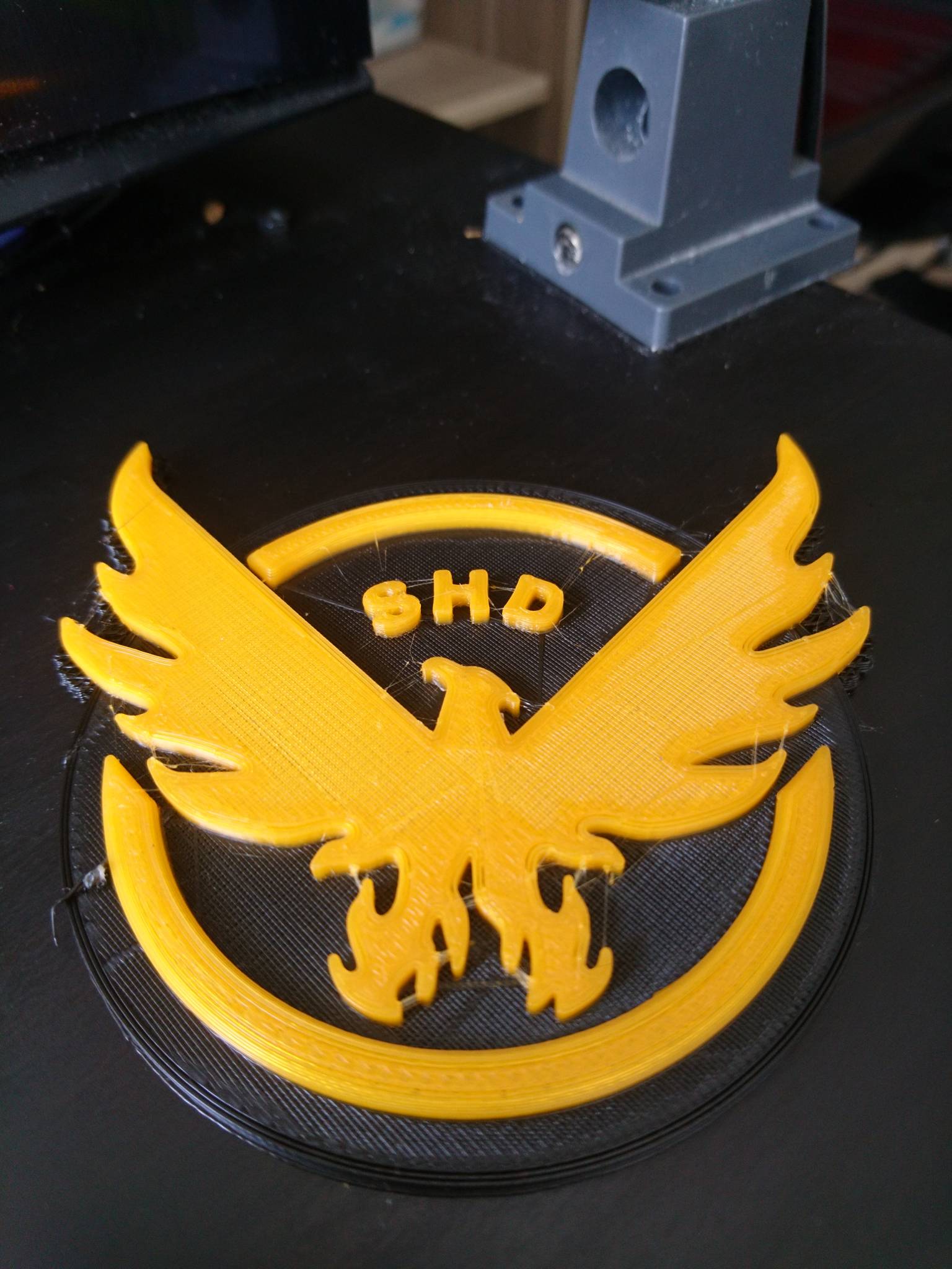

chagre Posté(e) Juillet 23, 2020 Partager Posté(e) Juillet 23, 2020 au plaisir, je me suis arraché les cheveux avec ces satanée hotend, j'en ai un tiroir rempli actuellement ma printeuse officielle et monté avec cette buse en ptfe lining (impressions en PLA) https://fr.aliexpress.com/item/32889029983.html?spm=a2g0w.12010612.8148356.65.709755c5dKKbqn resultat d'un print d'aujourd'hui sans traitement post impression avec énormément de retract: sinon j'ai utilisé beaucoup (et encore sur mes deux autre machines) des v5 de chez micromake https://fr.aliexpress.com/item/32862402069.html?spm=a2g0o.productlist.0.0.3df6726cDDfSpH&algo_pvid=a12aa587-1f99-4a0c-b564-3a9283448125&algo_expid=a12aa587-1f99-4a0c-b564-3a9283448125-23&btsid=0b0a01f815955227855405083e58f8&ws_ab_test=searchweb0_0,searchweb201602_,searchweb201603_ ces deux buses sont de tres bonne qualité, attention au tube ptfe qui doit etre de tres bonne qualité aussi, entre un sans marque et un capricorn la difference sur le resultat du print est impressionante!! Lien vers le commentaire Partager sur d’autres sites More sharing options...

chagre Posté(e) Juillet 23, 2020 Partager Posté(e) Juillet 23, 2020 les buse triangle lab sont livré sans tube ptfe, et pour en avoir acheté un de leur marque, j'ai ete tres decu!! voila le capricoen que j'ai acheté : https://www.amazon.fr/gp/product/B0861MG442/ref=ppx_yo_dt_b_asin_title_o01_s00?ie=UTF8&psc=1 un peu cher mais ca vaut le detour la meme piece avant d'integrer le capricorn : Lien vers le commentaire Partager sur d’autres sites More sharing options...
Ironblue Posté(e) Juillet 23, 2020 Partager Posté(e) Juillet 23, 2020 il y a une heure, jrmiscs a dit : @Ironblue alors pourquoi les premières couches sont propres ? merci pour le lien je vais lire ça. Aucune idée je suis pas dans le headbreak pour voir comment et quant se forme le bouchon il y a 58 minutes, chagre a dit : effectivement quand il y a un probleme de sous extrusion, l'integralité du print souffre! Faux j'ai déjà eu le cas ou mon début de print est bon puis grosse sous extrusion sur quelques couches et retour à la normal pour le reste du print, du coup la ou ca à reprit normalement après la sous extrusion le reste de la pièces n'a pas pu s'accrocher vu qu'il manquait des couches mais le débit était redevenu normal en démontant la tête et en la comparant à une bien monté, on voit bien que le tube ptfe était remonté de 4mm et j'ai bien enlever un bouchon de 4mm entre le tube et la buse. Lien vers le commentaire Partager sur d’autres sites More sharing options...
chagre Posté(e) Juillet 23, 2020 Partager Posté(e) Juillet 23, 2020 (modifié) il y a 35 minutes, Ironblue a dit : Aucune idée je suis pas dans le headbreak pour voir comment et quant se forme le bouchon Faux j'ai déjà eu le cas ou mon début de print est bon puis grosse sous extrusion sur quelques couches et retour à la normal pour le reste du print, du coup la ou ca à reprit normalement après la sous extrusion le reste de la pièces n'a pas pu s'accrocher vu qu'il manquait des couches mais le débit était redevenu normal en démontant la tête et en la comparant à une bien monté, on voit bien que le tube ptfe était remonté de 4mm et j'ai bien enlever un bouchon de 4mm entre le tube et la buse. effectivement je n'ai pas pensé au fait que le ptfe peu bouger, quoi qu'il arrive le resultat est le meme qu'une retractation trop importante, la buse se bouche partiellement et ca fait de la choucroute, mais bien vu Ironblue a plusieurs cerveaux les diag vont toujours plus vite ^^ personnellement j'ai jamais rencontré le probleme, changeant regulierement les ptfe ainsi que les connecteurs pneumatique (mes machines tournent en general de 6 a 8h/jour, donc je ne neglige pas l'entretient des pieces d'usure) un piste a verifier aussi pour jrmiscs! Modifié (le) Juillet 23, 2020 par chagre Lien vers le commentaire Partager sur d’autres sites More sharing options...
jrmiscs Posté(e) Juillet 23, 2020 Auteur Partager Posté(e) Juillet 23, 2020 J'ai passé la rétraction à 2mm et pour l'instant ça imprime bien la grille à voir sur la durée ! Merci à vous deux. Lien vers le commentaire Partager sur d’autres sites More sharing options...
