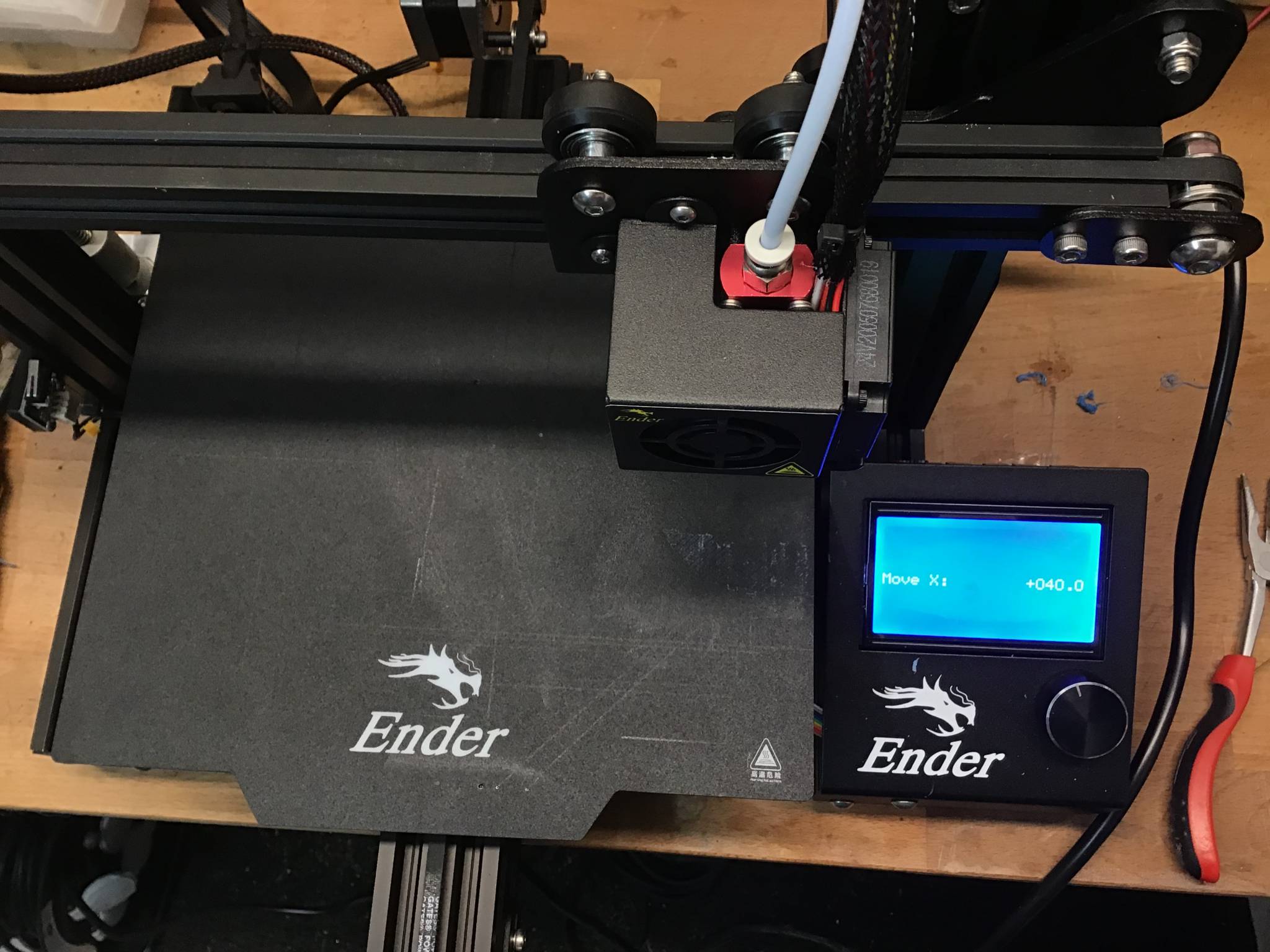

Rick007 Posté(e) Juillet 24, 2020 Auteur Partager Posté(e) Juillet 24, 2020 Bonjour Rlv, il n’y a que le X qui se retrouve complètement a droite (+040.0) Lien vers le commentaire Partager sur d’autres sites More sharing options...
Rick007 Posté(e) Juillet 24, 2020 Auteur Partager Posté(e) Juillet 24, 2020 (modifié) Voilà ce que ça donne... j’ai monté un truc à l’envers ?? Modifié (le) Juillet 24, 2020 par Rick007 Lien vers le commentaire Partager sur d’autres sites More sharing options...

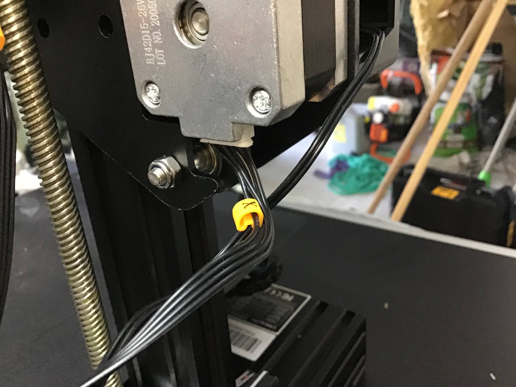

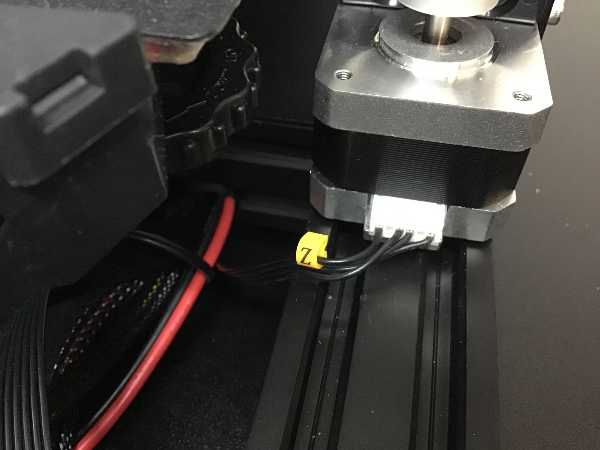

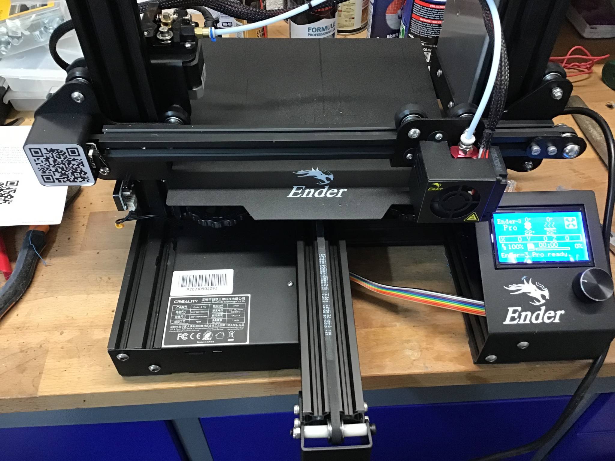

Idealnight Posté(e) Juillet 24, 2020 Partager Posté(e) Juillet 24, 2020 Quand je t'ai dis de vérifier les branchements c'était surtout de vérifier que tu as bien respecté les lettrages des fils soit a avec a etc.. Ces derniers temps creality fait des erreurs pt ont ils inversé un cable. Peux tu nous prendre une photo de l'ensemble de ton imprimante stp ? Lien vers le commentaire Partager sur d’autres sites More sharing options...
Rick007 Posté(e) Juillet 24, 2020 Auteur Partager Posté(e) Juillet 24, 2020 Lien vers le commentaire Partager sur d’autres sites More sharing options...

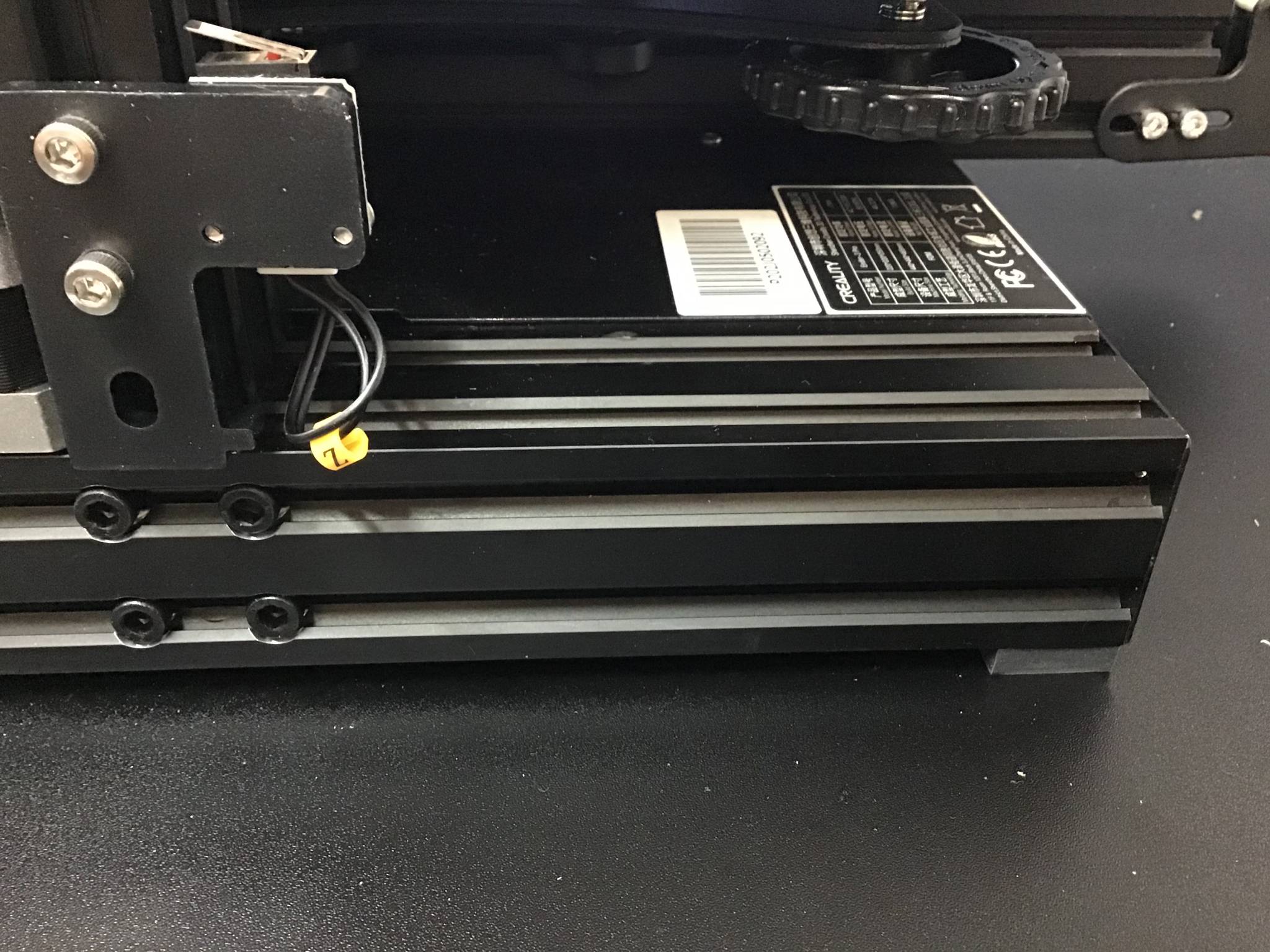

Rlv Posté(e) Juillet 24, 2020 Partager Posté(e) Juillet 24, 2020 (modifié) Bon plusieurs choses.... 1) Quand tu fais un Home, tes moteurs bougent dans le bon sens et viennent "taper" test fins de course ? A ce moment, tes axes sont bien à zéro ? 2) Quand tu bouge tes moteurs manuellement, ils vont bien dans le bon sens ? 2.5) Quand tu bouge un axe, c'est le bon axe qui bouge ? 3) Si tu demande de bouger de 10mm et que tu mesures le déplacement : tu es bon ? Quand tu envoies le GCode M92, quelle sont les infos ? Modifié (le) Juillet 24, 2020 par Rlv Lien vers le commentaire Partager sur d’autres sites More sharing options...
Rick007 Posté(e) Juillet 24, 2020 Auteur Partager Posté(e) Juillet 24, 2020 Les axes touchent les fins de courses Saut le X qui va dans le sens inverse Lien vers le commentaire Partager sur d’autres sites More sharing options...

Rick007 Posté(e) Juillet 24, 2020 Auteur Partager Posté(e) Juillet 24, 2020 En faisant autohome soit la tête reste au centre soit elle va a droite à l’opposé du fin de course... Lien vers le commentaire Partager sur d’autres sites More sharing options...

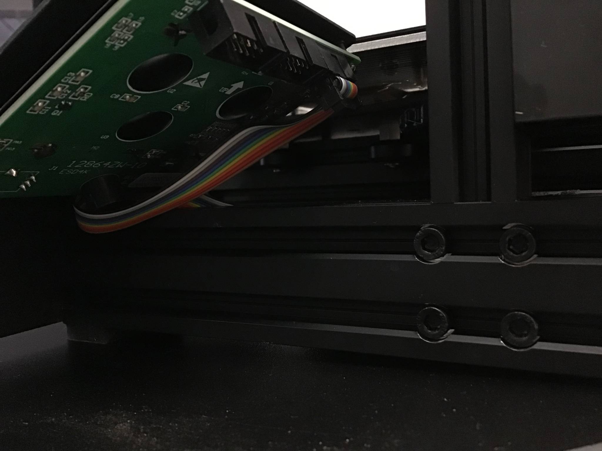

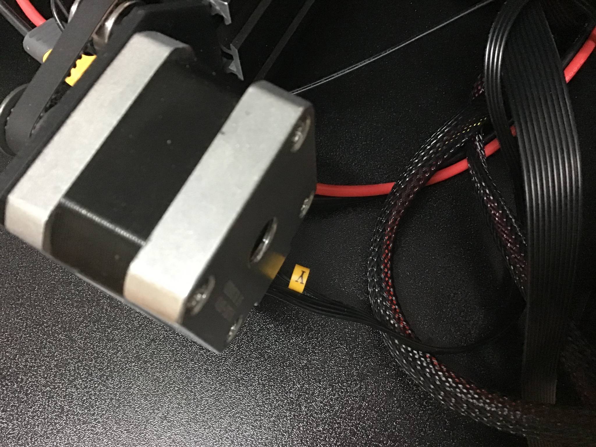

Idealnight Posté(e) Juillet 24, 2020 Partager Posté(e) Juillet 24, 2020 Alors peut-être que creality c'est *** dessus et a inversé les fils du X. Prends nous une photo de la carte mere et du connecteur X stp. Lien vers le commentaire Partager sur d’autres sites More sharing options...
Rick007 Posté(e) Juillet 24, 2020 Auteur Partager Posté(e) Juillet 24, 2020 La carte mère faut que j’ouvre le boîtier complètement ? Lien vers le commentaire Partager sur d’autres sites More sharing options...
Idealnight Posté(e) Juillet 24, 2020 Partager Posté(e) Juillet 24, 2020 juste la plaque, celle que l'on voit sur ta photo Lien vers le commentaire Partager sur d’autres sites More sharing options...

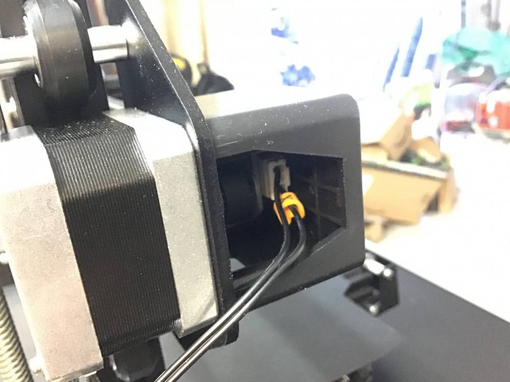

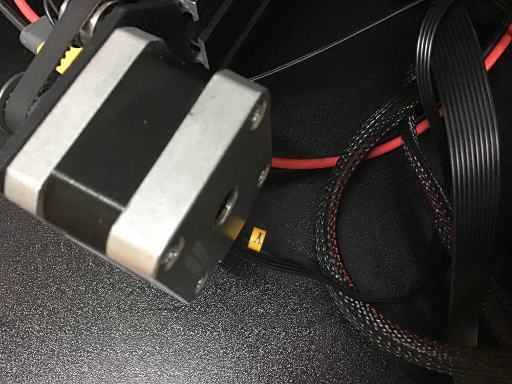

Idealnight Posté(e) Juillet 24, 2020 Partager Posté(e) Juillet 24, 2020 Si Y et Z leurs déplacements sont ok, a part une inversion des fils sur le connecteur côté moteur a 2 fils, je vois pas ce que ça pourrait être d'autre désolé. Si quelqu'un d'autre a une idée :). Tu es sur que ton axe Y répond correctement quand tu lui demande de bouger ? Lien vers le commentaire Partager sur d’autres sites More sharing options...
Rick007 Posté(e) Juillet 24, 2020 Auteur Partager Posté(e) Juillet 24, 2020 Oui Y Z fonctionnent, X bouge quand je tourne la molette mais quand je remet à 0, X reste sur place il ne revient pas à sa position initiale... Lien vers le commentaire Partager sur d’autres sites More sharing options...
Rick007 Posté(e) Juillet 24, 2020 Auteur Partager Posté(e) Juillet 24, 2020 Quand je remet à 0 pour X j’entends un léger bruit du Moteur mais il reste sur place... y aurait pas une autre manip à faire ? Lien vers le commentaire Partager sur d’autres sites More sharing options...

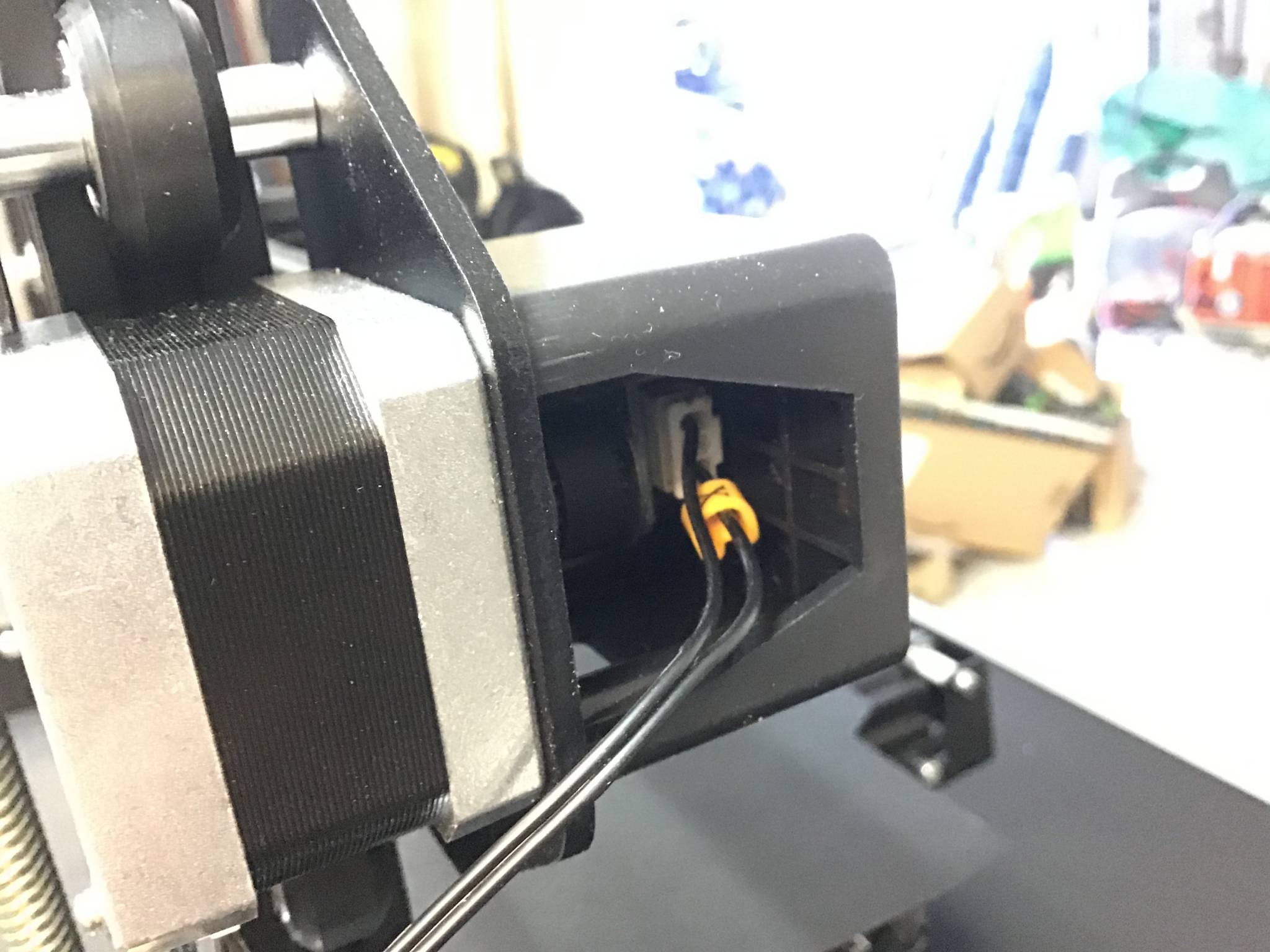

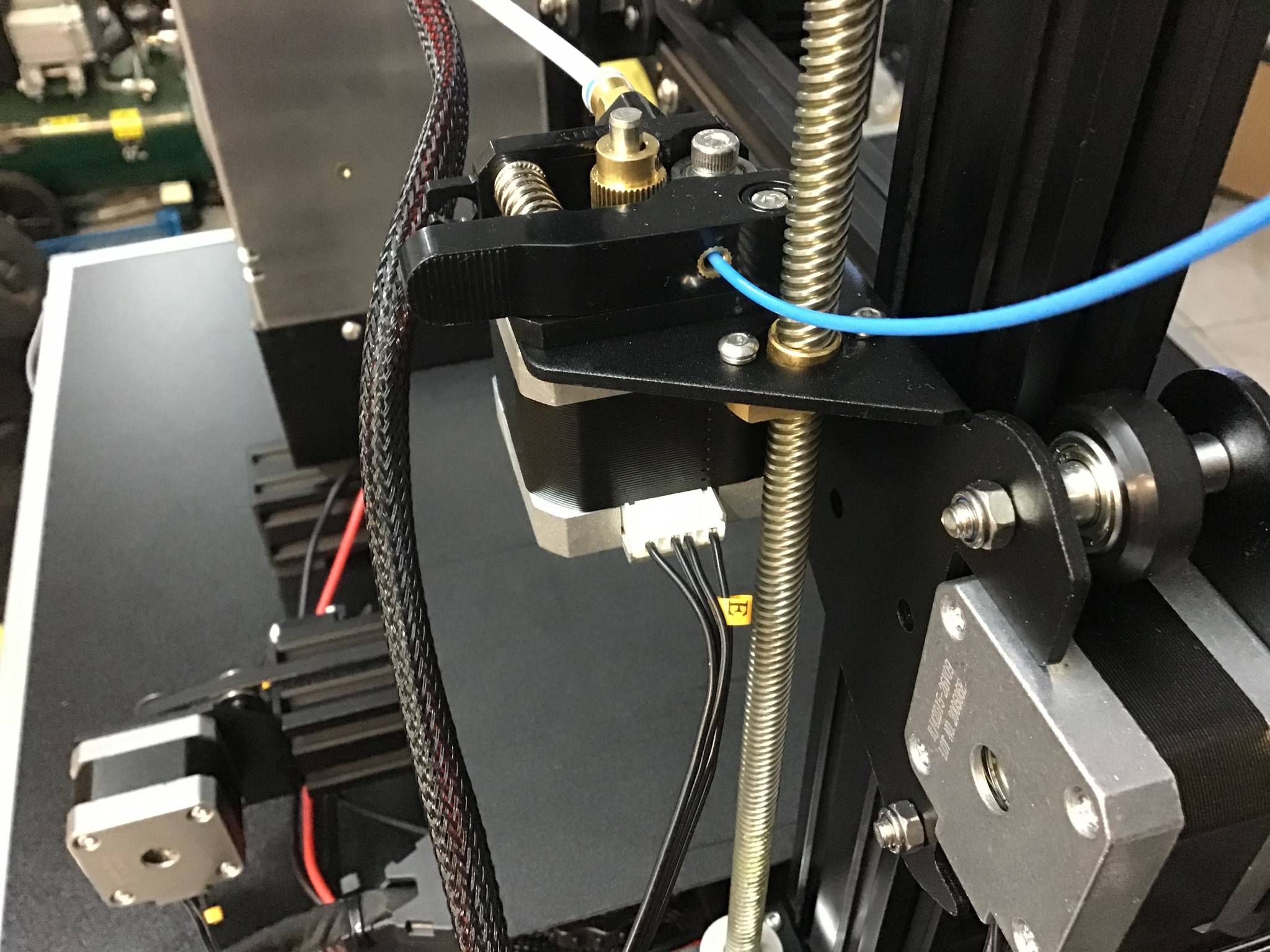

Rick007 Posté(e) Juillet 24, 2020 Auteur Partager Posté(e) Juillet 24, 2020 Le cable du moteur, les positions des fils vous semble bon ? Lien vers le commentaire Partager sur d’autres sites More sharing options...
Rick007 Posté(e) Juillet 24, 2020 Auteur Partager Posté(e) Juillet 24, 2020 Bon voilà... j’ai rien fait de spécial, j’ai lancé une impression par hasard, ça a l’air bien même si c’est pas centré et j’ai pas réglé le plateau j’ai fait ça à l’arrache... et sachant que l’axe X n’a jamais été jusqu’au fin de course... Lien vers le commentaire Partager sur d’autres sites More sharing options...
Rlv Posté(e) Juillet 24, 2020 Partager Posté(e) Juillet 24, 2020 Ca a l'air bien sauf, que visiblement tu as un décalage dès les premières couches. Donc il y a un soucis. Le fait de déconnecter/reconnecter les connecteurs du X semble changer quelque chose. Un faux contact ? Lien vers le commentaire Partager sur d’autres sites More sharing options...
