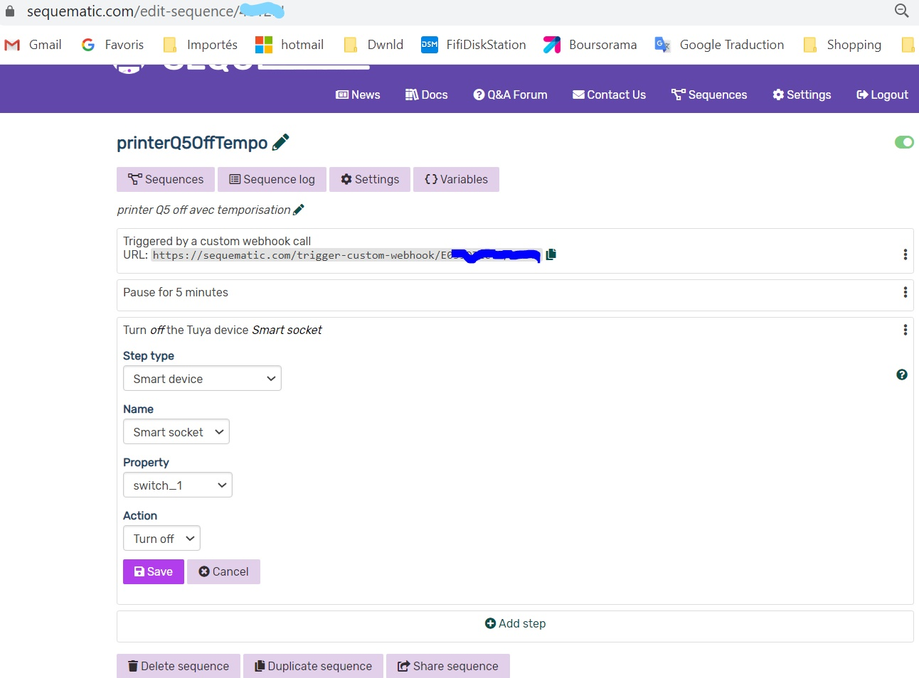

Sur Sequences, faire new sequence avec un nom une description :
- Par exemple MonImprimante3DOn (avec une description optionnelle).
- Puis add step; le 1er step est le trigger/déclencheur. Prendre le type "custom webhook" schema 1 et les paramètres à « none » (certainement possible de faire une seule séquence avec un paramètre on/off, ou renforcer la sécurité en utilisant un paramètre comme mot de passe, à essayer plus tard).
- Faire « Save » du step et cela génère un webhook du type https://sequematic.com/trigger-custom-webhook/xxxxxxxxxx/yyyyy ( notez-le bien pour octopi plus tard).
- A nouveau add step dans la même séquence, choisir le type « smart device », on peut alors voir les objets configurés sur le compte tuya. Choisir le nom donné à la prise dans le compte Tuya, laisser property sur switch 1, mettre action "turn on".
- pour tester le webhook, copiez dans la barre d'adresse d'un navigateur. Je vous conseille même de l'enregistrer en favori, il pourra être utilisé depuis n'importe quel appareil avec un accès internet!
Faire pareil avec une nouvelle séquence pour l'extinction par exemple MonImprimante3DOff, avec l'action à "turn off",
Et enfin la dupliquer (MonImprinmante3DoffTempo) mais ajouter un « step » avant l'action d'extinction avec un pause (3 minutes ? ou 5 minutes ?) pour laisser le temps au heatbreak de refroidir avec la ventilation.

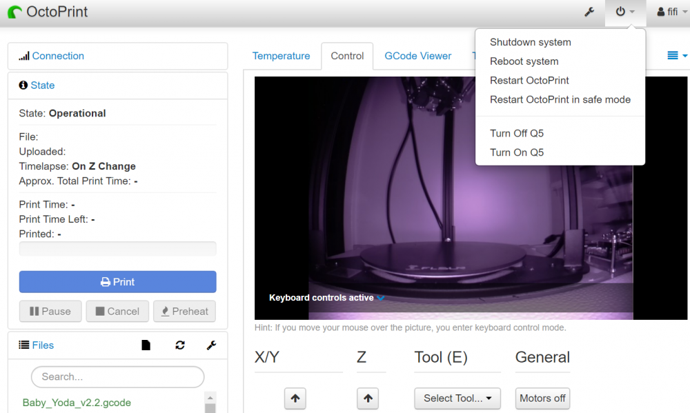

Configuration des commandes turn on printer & turn off printer:
Dans Octopi, settings, System command editor, clic droit sur le rectangle vert pour créer une commande.
Attention l'enregistrement des commandes est un peu capricieux, j'ai du m'y reprendre à 3 fois et cela duplique les commandes quand j’édite!
- Nom et action, par exemple : Turn On Printer.
- command : curl -X POST https://sequematic.com/trigger-custom-webhook/xxxxxxxxxxxx/yyyyy
(utiliser le webhook créé sur SEQUEmatic pour l'allumage) ajouter ou non un message de confirmation (je recommande de le faire); puis "confirm"et "save".
Maintenant la commande est disponible sous Octopi dans le menu sous l'icône power.
Faire pareil pour créer une 2eme commande « turn off » printer avec le webhook d'extinction de SEQUEmatic (celui sans temporisation).
Vous avez maintenant 2 commandes supplémentaires dans Octopi pour allumer et éteindre la prise connectée sur laquelle vous devez brancher votre imprimante.

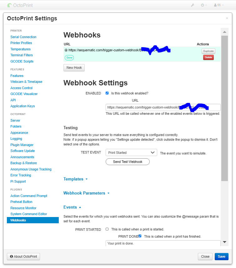

Configuration de l'arrêt automatique temporisé en fin d’impression :
Dans Octopi, allez sur settings, puis webhooks.
- supprimez le webhook existant par défaut (j'ai galéré en 1er en l'éditant mais il restait actif pour tous les "events" et pas seulement la fin d’impression).
- new webhook.
- coller l'url du webhook d'arrêt avec temporisation de SEQuematic;  cocher enable webhook
- laissez les paramètres par défaut sauf pour "events" ou il ne faut laissez cocher que "print done" pour que l’action ne se déclenche qu’à la fin d’une impression ;
- puis save ( la partie testing permet de simuler un événement pour tester, mais autant faire une petite impression!).
Le webhook doit apparaître dans la liste avec seulement le trigger « done » en vert.
Voila, je crois qu’il faut redémarrer Octopi mais je n’en suis pas certain, faites-le ça ne mange pas de pain.
Cela fonctionne très bien, tellement bien qu’il faut penser à désactiver le webhook dans octopi si on veut faire plusieurs impressions à la suite, sinon l’imprimante se coupe après 5 minutes en plein milieu de la deuxième impression !
