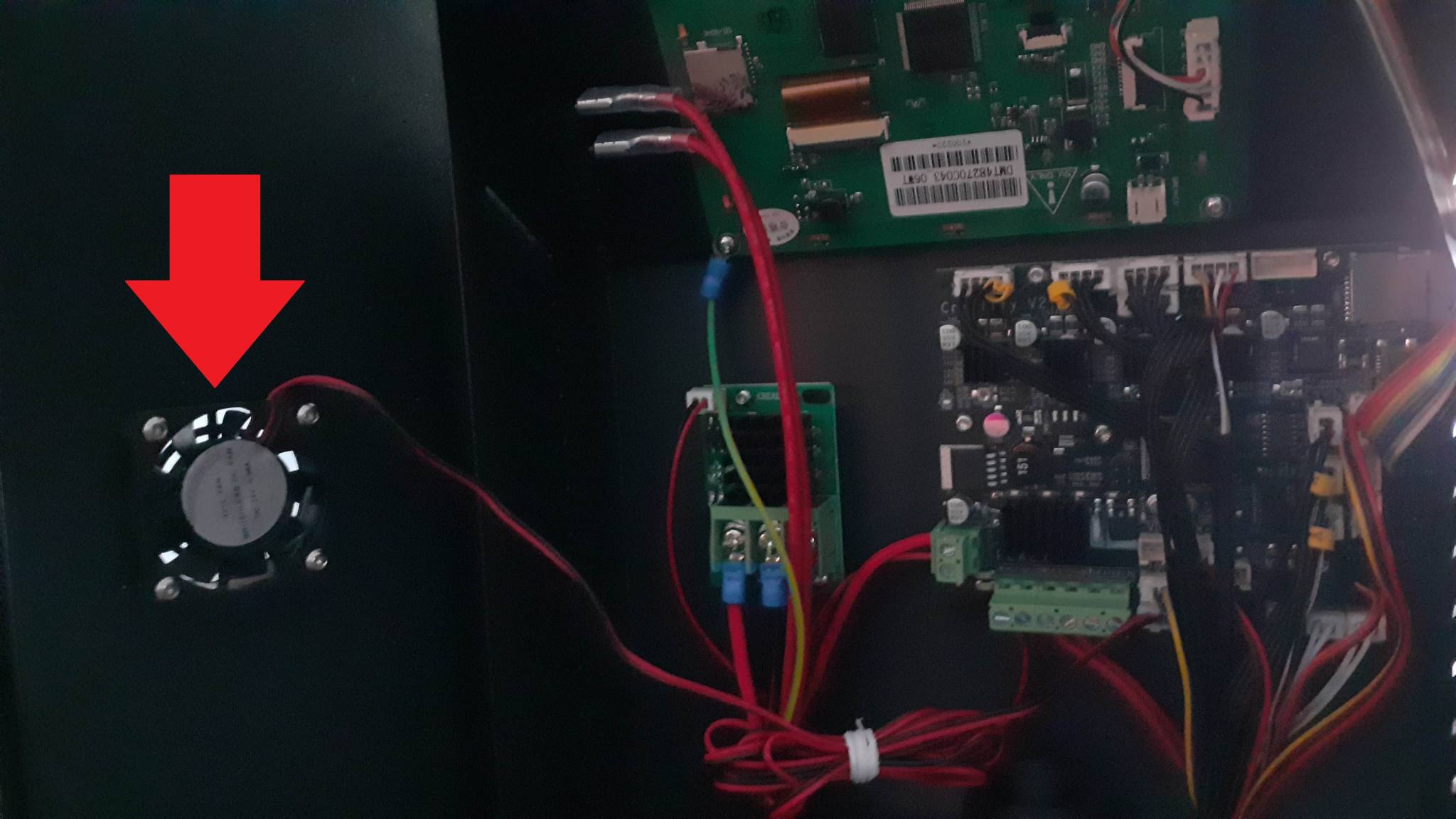

Bosco2509 Posté(e) Juillet 25, 2020 Partager Posté(e) Juillet 25, 2020 (modifié) Bonjour, Alors je vous pose la question : 2 ventilateurs 12V sur une sortie 24V, est-ce qu'il y a un risque pour les ventilateurs ? Plus d'explications détaillés : J'ai ce ventilateur (24V) sur le boitier de mon imprimante (voir photo ci-dessous) : Il est alimenté par la Carte mère, via 2 fils, en 24V. J'ai "retrouvé" dans mon bric à brac, 2 ventilateurs "Noiseblocker" en 12V de 40x40x10mm. Et je pensais... mettre à la place de ce ventilateur, les 2 ventilateurs "Noiseblocker" qui sont en 12V, et via "un câble en Y sur mesure", les branchés sur la carte mère. Est-ce qu'il y a un risque de "griller" les 2 ventilateurs ? Ou, si "Oui", faut-il impérativement installer un convertisseur DC 24V en 12V ? La question tourné autrement : Le courant de 24v est-il divisé par 2, si on met 2 ventilo demandant 12V ? A noter que 1 seul Noiseblocker a un débit bien inférieur au ventilateur 24V d'origine... d'où l'idée d'en installer 2 (via un support sur mesure). Merci d'avance pour votre réponse. PS : Je pense que la question a déjà été posé... mais je la repose au cas où pour avoir un retour ou un avis. Modifié (le) Juillet 25, 2020 par Bosco2509 Lien vers le commentaire Partager sur d’autres sites More sharing options...
papagalak Posté(e) Juillet 25, 2020 Partager Posté(e) Juillet 25, 2020 En général on passe par un régulateur abaisser de tension. Si on il y en a qui je crois mette en série les 2 ventilos, sur le 24 V. Perso je suis passé par des "lm2596s" 1 Lien vers le commentaire Partager sur d’autres sites More sharing options...

Bosco2509 Posté(e) Juillet 25, 2020 Auteur Partager Posté(e) Juillet 25, 2020 Il y a 2 heures, papagalak a dit : En général on passe par un régulateur abaisser de tension. Si on il y en a qui je crois mette en série les 2 ventilos, sur le 24 V. Perso je suis passé par des "lm2596s" Cela confirme ce que j'ai pût lire ici et là... Les avis et retours divergent : 1. Il y a le groupe qui mettent en série 2 ventilos de 12v sur une sortie 24V. 2. Il y a le groupe qui mette un régulateur afin d'abaisser la tension. Donc au pire... je testerais avec les 2 Noiseblocker... et je verrais bien ce qui se passera. Lien vers le commentaire Partager sur d’autres sites More sharing options...
