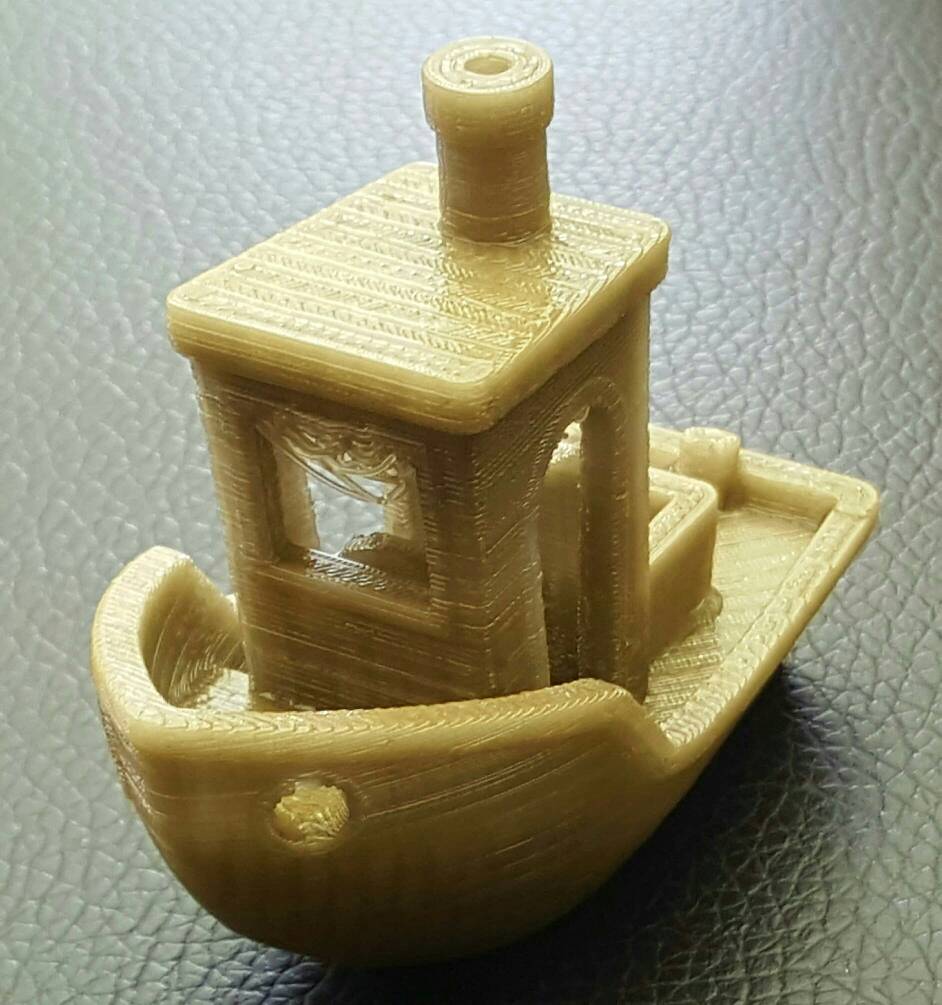

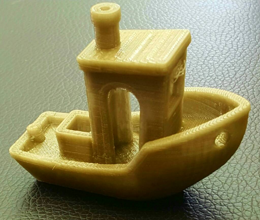

Bidulle Posté(e) Mai 16, 2016 Partager Posté(e) Mai 16, 2016 Bonjour, Je suis plutôt satisfait de mon imprimante mais il me reste encore beaucoup à apprendre... J'ai lancé l'impression du petit bateaux. Je trouve le résultat assez propre sauf à la fenêtre avant, qui fait des fils. J'utilise une Vertex 8400, du pla de chez Selectronic, 185 degrés et 30% de remplissage avec le logiciel simplify3d. Merci pour vos conseils Envoyé de mon SM-G920F en utilisant Tapatalk Lien vers le commentaire Partager sur d’autres sites More sharing options...
virus Posté(e) Mai 16, 2016 Partager Posté(e) Mai 16, 2016 pour la fenêtre, je trouve ça normal vue qu'il n'y as pas de support et je pense que tu n'as pas de ventilo qui refroidi la pièce pendant l'impression Lien vers le commentaire Partager sur d’autres sites More sharing options...
Bidulle Posté(e) Mai 16, 2016 Auteur Partager Posté(e) Mai 16, 2016 J'ai un ventilateur, mais le flux d'air n'est pas vraiment dirigé Envoyé de mon SM-G920F en utilisant Tapatalk Lien vers le commentaire Partager sur d’autres sites More sharing options...
lv-esad Posté(e) Mai 17, 2016 Partager Posté(e) Mai 17, 2016 Trop chaud, baisse de 5° pour voir, sinon rajoute une ventilation sur le print Lien vers le commentaire Partager sur d’autres sites More sharing options...
