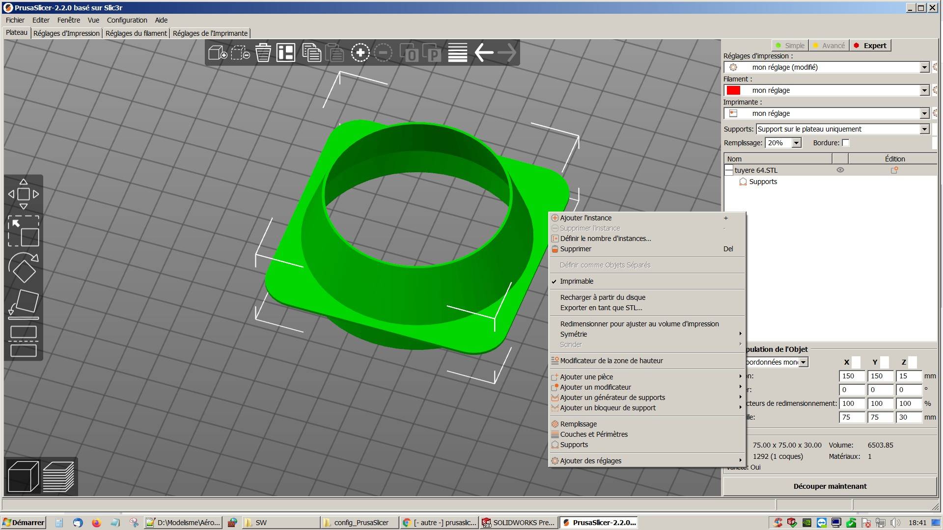

diiity Posté(e) Juillet 26, 2020 Partager Posté(e) Juillet 26, 2020 Bonjour, Je débute avec ce trancheur aui m'à l'air assez intéressant. Par contre j'ai un problème avec les supports, je n'arrive à les personnaliser. Auriez vous la manip? merci Diiity Lien vers le commentaire Partager sur d’autres sites More sharing options...
Kachidoki Posté(e) Juillet 26, 2020 Partager Posté(e) Juillet 26, 2020 Hello, Sélectionne ton objet, clic droit et là tu as Support Enforcer et Support Blocker. Lien vers le commentaire Partager sur d’autres sites More sharing options...
diiity Posté(e) Juillet 26, 2020 Auteur Partager Posté(e) Juillet 26, 2020 désolé mais je n'ai pas cela, voic ce que j'ai: Lien vers le commentaire Partager sur d’autres sites More sharing options...
diiity Posté(e) Juillet 26, 2020 Auteur Partager Posté(e) Juillet 26, 2020 c'est bon j'ai trouvé, cela s'appelle ajouter générateur de support ou bloqueur de support, je ne trouve pas cela terrible. Merci diiity Lien vers le commentaire Partager sur d’autres sites More sharing options...
