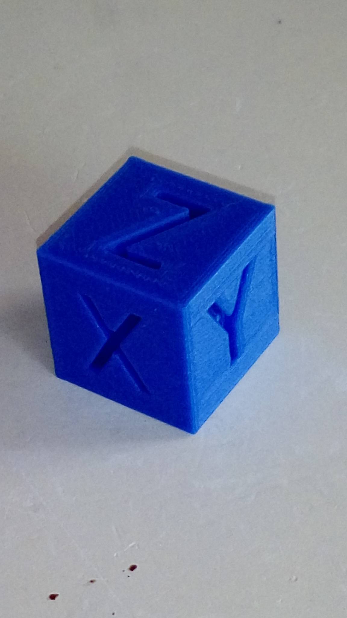

edsp49 Posté(e) Aout 13, 2020 Auteur Partager Posté(e) Aout 13, 2020 Salut les stars de la 3D: @fran6p et @miserovitch, me voici revenu avec une bonne nouvelle, je n'ai pas besoin de vous (pour l'instant, mais...) J'ai reçu et installé mes mosfet externes; Je n'ai plus qu'a imprimer une boite pour contenir tout ça ! J'ai appliqué vos leçons pour faire un réglage aux petits oignons. J'ai imprimé le cube XYZ et les dimensions me satisfont pleinement X:20.04 Y:20.01 Z20.09 Tout cela me semble bon pour le profane que je suis ! Légèrement amélioré grâce a vos aides MERCI ENCORE ! Edouard 1 Lien vers le commentaire Partager sur d’autres sites More sharing options...
edsp49 Posté(e) Aout 13, 2020 Auteur Partager Posté(e) Aout 13, 2020 Pas terrible la photo! Lien vers le commentaire Partager sur d’autres sites More sharing options...
