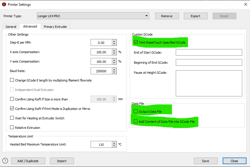

Je te fais une réponse plus en détail ce soir, mais j'ai une petite idée, je vois que tu utilise ideamaker 👍, et de base il est bavard dans le gcode de fin, je vais te montrer quelques options a activer pour le faire taire et je pense empêcher le halted kill, il y a peut être une commande qu'aime pas ta printeuse.
Tu ferra un test rapide avec un mini fichier, genre une simple ligne

Elle vient d'où cette commande G-code M1002 😉 ? C'est probablement elle qui fout le bazar.
Concernant la fin du gcode, il n'a normalement pas d'incidence: toutes les lignes commencent par le point-virgule qui sert de commentaire pas d'instructions à envoyer à l'imprimante.

Alors voila pour les options a activé pour retiré toute la génération des DATA raise pour leurs machines :
Dans les préférences de l'imprimante, onglet advanced :
Il faut cocher "Omit RaiseTouch Specified GCode"
Décocher "Ouptut Data File" et "Add Content of Data File into Gcode File"
Et ca devrait être bon, tu vas avoir un gcode plus propre pour ta printeuse, sans M1002 entre autre 😉
PS : Le M1002 est un custom gcode pour la fonction de reprise d'impression des raise après coupure, il va de paire avec le M1001

Bonjour, désolé de répondre tard je suis sorti de sorte de l’hôpital ou je me suis fait opéré du dos que hier et je suis encor a moitie shooter par les medoc, no ça na pas résolut mon problème, certaine impression se termine sans message d’erreur et d'autre se finisse mais avec le message d'erreur et m’oblige a éteindre et rallumer l'imprimante pour en reprendre le contrôle.
Comme dit plus haut les impression se termine parfaitement avant les message d'erreur donc ce n'est pas catastrophique non plus, des que je pourrais de nouveau bouger correctement je me re-pencherais sur le firmware, voir si j'ai pas activé ou dé activé un truc sans y prendre gar.
