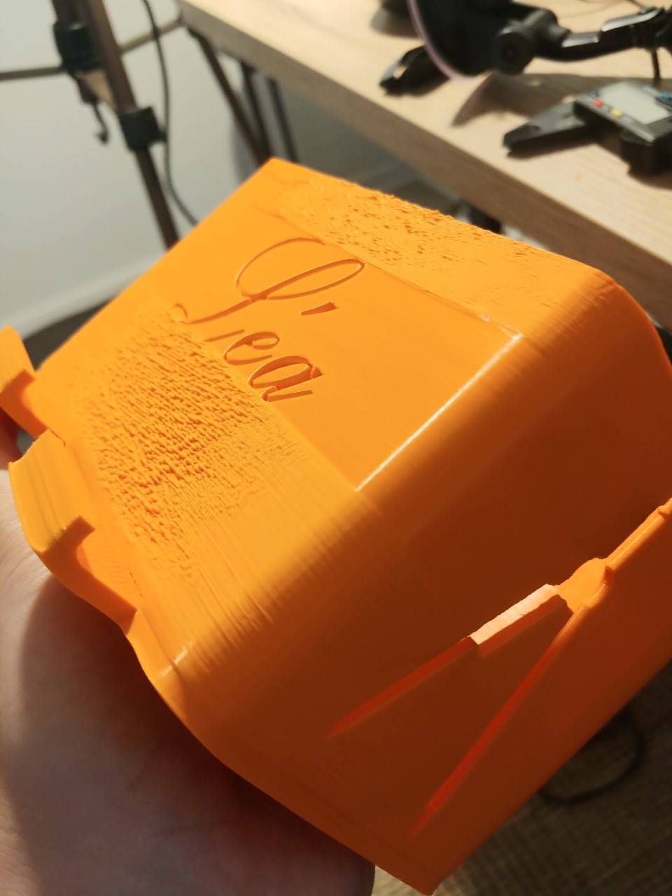

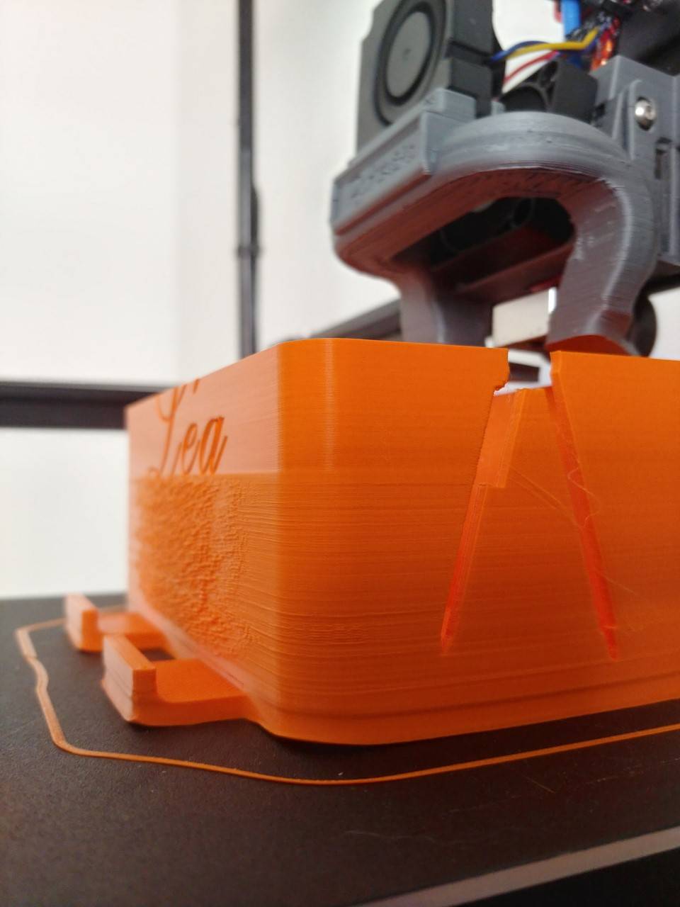

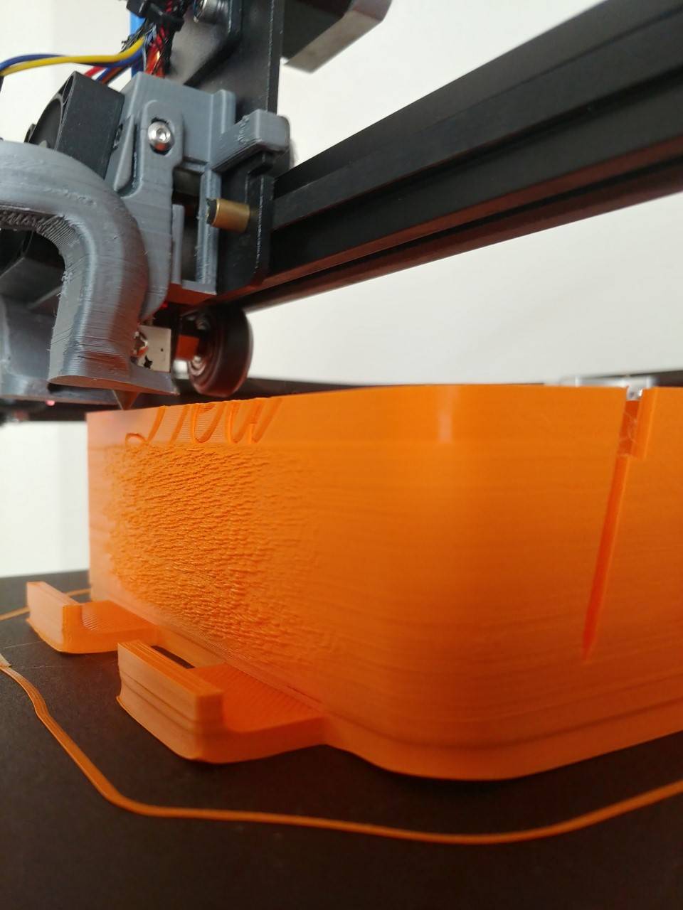

Aznard Posté(e) Juillet 30, 2020 Partager Posté(e) Juillet 30, 2020 Bonjour à tous ! Je rencontre actuellement un petit problème sur une pièce que je n'ai jamais. Je suis actuellement en train d'imprimer une sorte de pot à crayon pour tableau aimanté. La base de cette impression par en mode sur-extrusion. Comme vous pouvez le voir, le début de la pièce est ok, et la suite aussi. Cet effet se réalise que de ce coté de la pièce (comme par hasard l'avant ) Bon j'ai aussi du warping mais ca c'est un détail. La bobine est neuve et le bureau fermé sans courant d'air. J'ai dessiné la pièce moi-même sur solidworks et slicer via cura. - PLA Daylifil Orange classique à 190° et 60° à 25mm/s et déplacement 200mm/s - hauteur 0.2mm avec buse de 0.6 - Ender 5 avec Carte 1.1.5 silencieuse - Bltouch et TH3D - DirectDrive mes cotes sur solidworks prennent en compte le 0.6 de la buse (par exemple pas de paroi à 4mm mais plutôt 3) La pièce est toujours en cours d'impression.. il lui reste encore 10h. Bonne journée ! Lien vers le commentaire Partager sur d’autres sites More sharing options...
Idealnight Posté(e) Juillet 30, 2020 Partager Posté(e) Juillet 30, 2020 As-tu ce problème sur une pièce que tu n'as pas modélisé ? Même si tu dis le warping c'est une autre histoire, il convient en général de corriger les problèmes quand ils sont identifiés, car 1 problème + 1 problème +... peut engendrer un résultat bizarre ;). Tes couches ont l'air décalées également ? Lien vers le commentaire Partager sur d’autres sites More sharing options...
Aznard Posté(e) Juillet 30, 2020 Auteur Partager Posté(e) Juillet 30, 2020 Merci pour ta réponse, non justement, uniquement sur celle-ci :s La boursouflure qu'on aperçois en bas de la pièce est bizarre aussi. J'ai l'impression qu'elle est lié à l'extrusion dans solidworks. cette pièce est un pot, et la boursouflure apparaît à la fin du fond du pot, au moment où l'imprimante commence les parois. Par-contre, plus aucun problème maintenant. Je me demande si SolidWorks n'est pas en cause dans ce problème. Peut-être aussi mon réglage cura sans doute. C'est vraiment que sur cette pièce. Par exemple; aucun problème sur des modèles de Thingiverse. Lien vers le commentaire Partager sur d’autres sites More sharing options...
francois_uly Posté(e) Juillet 30, 2020 Partager Posté(e) Juillet 30, 2020 Bonjour, D'après ta réponse il est clair que ton problème vient du tranchage. Il me semble que tu devrais commencer par diminuer me flux du filament. Lien vers le commentaire Partager sur d’autres sites More sharing options...
Idealnight Posté(e) Juillet 30, 2020 Partager Posté(e) Juillet 30, 2020 Ton problème vient certainement de ta modélisation ou du tranchage. J'écarterai le problème de flux vu qu'une partie de la pièce est correcte et que tes autres pièces ne font pas cela. Lien vers le commentaire Partager sur d’autres sites More sharing options...
francois_uly Posté(e) Juillet 30, 2020 Partager Posté(e) Juillet 30, 2020 Le tranchage peut commander un changement de flux. 1 Lien vers le commentaire Partager sur d’autres sites More sharing options...
Aznard Posté(e) Juillet 30, 2020 Auteur Partager Posté(e) Juillet 30, 2020 je pense que le STL à été mal généré de base par solidworks. et cura n'arrange surement pas la chose comme tu dis :s Pour le flux de filament, je suis au petit oignon la dessus. Les pas sont réglés top moumoute, et l'expansion horizontale aussi c'est vraiment que cette pièce la. Je vais essayer de la faire via fusion360 (une fois passé 100 tutos xD) Et je te tiens au courant ! Merci pour ton aide Lien vers le commentaire Partager sur d’autres sites More sharing options...
Aznard Posté(e) Juillet 30, 2020 Auteur Partager Posté(e) Juillet 30, 2020 Pour donner des nouvelles, l'impression est buggée uniquement sur la face de l’écriture et uniquement avant et après celle-ci... (sans compter la boursouflure à la base) Je pense que c'est bien SolidWorks qui merde lors de la création du STL au niveau de l’Enlèvement de matière pour l’écriture ! Je suis en train de prendre en main Fusion360 pour reproduire la même pièce. Affaire à suivre Merci pour vos retours ! Lien vers le commentaire Partager sur d’autres sites More sharing options...
Aznard Posté(e) Juillet 31, 2020 Auteur Partager Posté(e) Juillet 31, 2020 Même problème avec fusion360. Donc c'est cura qui n'arrive pas à correctement slicer le modèle. Surement à cause de cette police (Palace). Par contre j'ai fait le test d'imprimer uniquement la parois avec le texte (avec différentes polices) et la aucun problème, c'est vraiment l'ensemble qui pose soucis. j'ai complètement changé de modèle au final. Mais ça m'a permis d'apprendre fusion360 qui est génial par rapport à SW. Lien vers le commentaire Partager sur d’autres sites More sharing options...

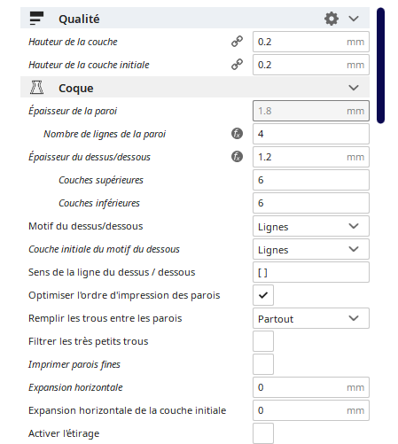

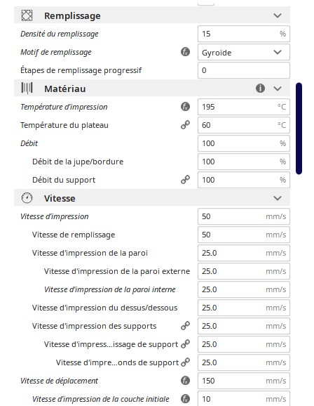

Idealnight Posté(e) Aout 1, 2020 Partager Posté(e) Aout 1, 2020 Si tu nous postais tes paramètres de cura, stl on pourrait y regarder de plus près Lien vers le commentaire Partager sur d’autres sites More sharing options...

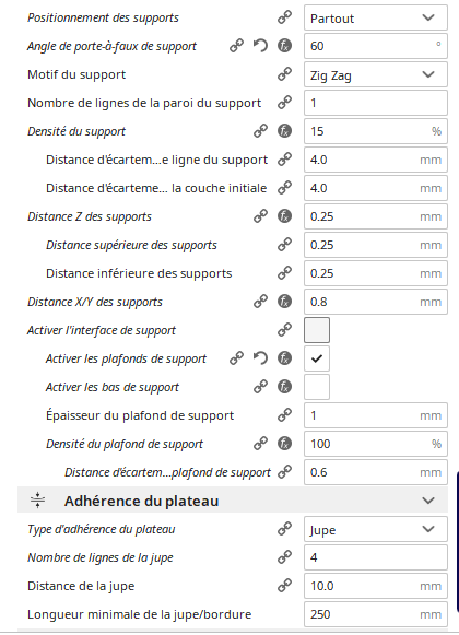

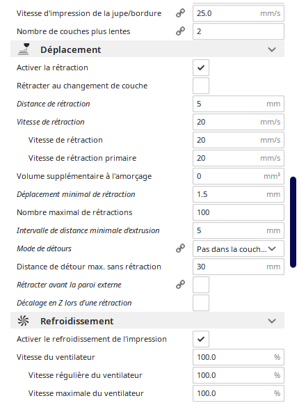

Aznard Posté(e) Aout 1, 2020 Auteur Partager Posté(e) Aout 1, 2020 Alors voici mes paramètres CURA. je suis en buse 0.6. Je viens de penser à quelque chose. J'ai généré un bloc anti-support sur toute la longueur et de tête cela correspond à la zone "correcte" de la pièce. Donc peut-être que ce bloc anti-support à fait buggé quelque chose dans la découpe du reste du modèle. Lien vers le commentaire Partager sur d’autres sites More sharing options...
