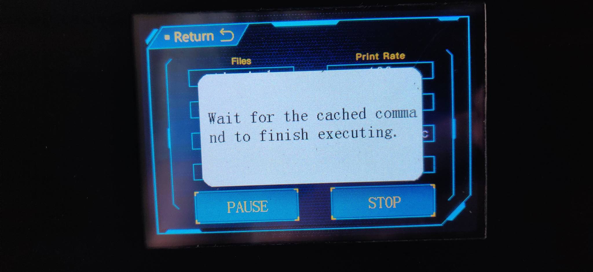

patrick_emin Posté(e) Juillet 30, 2020 Partager Posté(e) Juillet 30, 2020 Bonjour, j'essaie d'effectuer une impression en deux couleurs. J'ai tenté l'ajout du script "Filament change" dans Cura (voir fichier joint), aucun effet sur le Gcode, apparemment ce script ne fonctionne pas. (j'ai vérifié dans un éditeur de texte, le Gcode ne comporte pas l'instruction M0) Deuxième tentative, j'ai ajouté l'instruction "M0" juste après le commentaire ";LAYER: 5". L'imprimante se met bien en pause, mais aucune idée de comment la redémarrer... si j'appuie sur le bouton Pause sur l’écran LCD, le message suivant s'affiche: "Wait for the cached command to finish executing." et tout est bloqué... Seule solution: éteindre l'imprimante. Sauriez vous me dire où je pourrais trouver des instructions pour mettre l'imprimante en pause de façon à pouvoir effectuer un changement de filament, et comment reprendre l’impression ensuite? Merci ! Lien vers le commentaire Partager sur d’autres sites More sharing options...

patrick_emin Posté(e) Juillet 30, 2020 Auteur Partager Posté(e) Juillet 30, 2020 Finalement j'ai utilisé le script "Pause at height", l’imprimante se met bien en pause mais impossible de la redémarrer... Quelle galère !Si vous avez une idée... Lien vers le commentaire Partager sur d’autres sites More sharing options...
macandnews Posté(e) Juillet 30, 2020 Partager Posté(e) Juillet 30, 2020 Bonsoir, Je crois que la i3 Mega ne reconnait pas les commandes gcode pour le changement de filament en cours d'impression. Quand je veux imprimer en 2 couleurs, je relève la hauteur de couche où il faut faire le changement de filament dans le trancheur et je surveille l'impression de temps en temps et j'appuie sur "Pause" quand c'est le moment. Il faut ensuite faire le changement de bobine manuellement sans toucher à l'écran. Ensuite, il suffit d'appuyer sur "continuer" et l'impression repart. A+++ Lien vers le commentaire Partager sur d’autres sites More sharing options...
patrick_emin Posté(e) Juillet 30, 2020 Auteur Partager Posté(e) Juillet 30, 2020 Ah oui ok, je pense que je vais faire comme ça parce que j'ai essayé pas mal d'autres solutions mais rien n'a fonctionné... Lien vers le commentaire Partager sur d’autres sites More sharing options...
