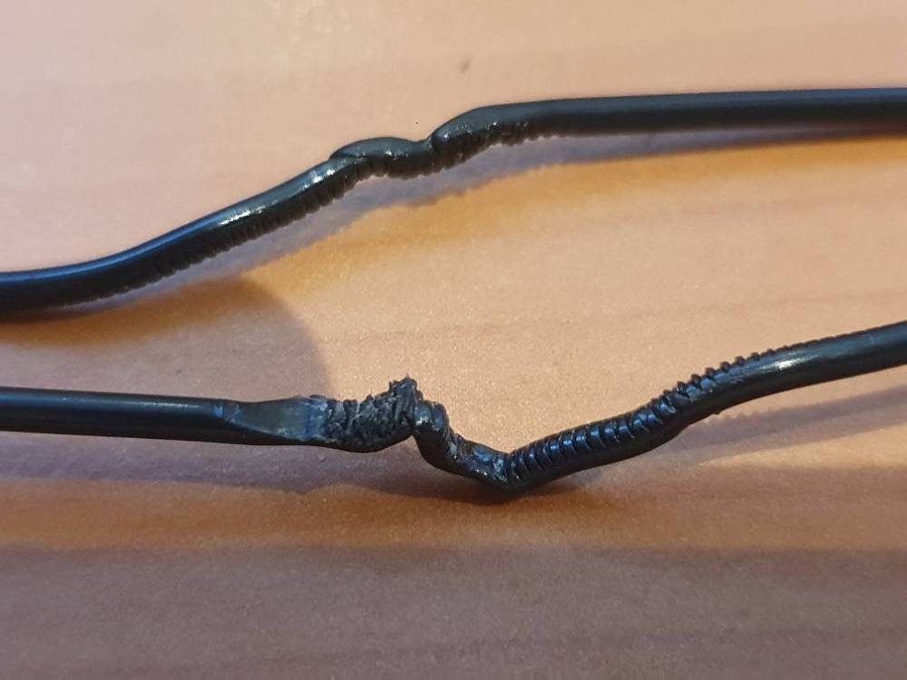

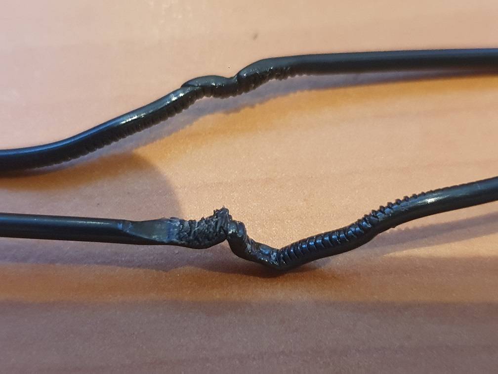

amemo06 Posté(e) Juillet 30, 2020 Partager Posté(e) Juillet 30, 2020 Salut à tous, est-ce que quelqu'un aurait déjà imprimé du filament flexible sur un Tenlog? Je commence à craquer ! Avec mon ancienne imprimante, j'avais, après moult galère réussit à imprimer du Flexifil Formfutura. L'astuce avait été de diminuer la vitesse genre 20mm/s, supprimer la rétraction et mettre du scotch bleu, plateau à 110° et extrusion à 250°. Avec la Tenlog, c'est pas la même chanson. Le plateau ne dépasse pas 94° (après très très longtemps) et du coup fort risque de décollement. Mais bien plus couillon, j'ai régulièrement le filament qui bourre. Un peu comme si le galet et la roue d'extrusion appuyaient trop fortement. J'ai démonté la tête, et.. - Le galet est légèrement dévissé. Est-ce que c'est pareil chez vous? - Je vois pas pas de moyen de limiter la pression des roues. Est-ce que vous avez un idée? Question subsidiaire. Avez vous des recommandations de filament flexible que vous auriez utilisé et qui idéalement soient 'simple' à extruder? Vitesse plus élevée, plateau chauffant moins chaud et pas de bourrage Lien vers le commentaire Partager sur d’autres sites More sharing options...
amemo06 Posté(e) Aout 3, 2020 Auteur Partager Posté(e) Aout 3, 2020 Re-salut, pas d'évolution, voire en recul. La pièce à imprimer est relativement grosse et dense. Le warping est tel qu'il me décolle le ruban bleu du plateau. Le point positif, c'est que le flexifil adhère vraiment bien au ruban bleu. Mais résultat tout aussi nul. Aux alentours de 1 à 2cm d'impression depuis le plateau, la pièce se soulève et finalement la tête d'impression finie par se boucher. Bref, échec complet. La pièce que je souhaite imprimer à certaines contraintes: résistance aux produits chimique et optionnellement UV. Idéalement résistance aux chocs ou amortissement. Le besoin de flexibilité lui n'est réellement nécessaire que lors de l'installation la pièce. Et finalement clou du spectacle qui aggrave tout... En double extrusion. S'il n'y avait pas le décollement, peut être qu'augmenter la taille de la buse pourrait diminuer les efforts sur le filament lors de l'extrusion et donc le bourrage !! Peut être se rabattre sur du Nylon. Mais lui aussi, d'après les notices, est très souple donc risque de bourrage et très sujet au décollement. Du coup, je tourne en rond. Lien vers le commentaire Partager sur d’autres sites More sharing options...
Abby Posté(e) Aout 8, 2020 Partager Posté(e) Aout 8, 2020 Avec du TPU rouge sunlu + laque le tpu souple ça passe bien Lien vers le commentaire Partager sur d’autres sites More sharing options...
amemo06 Posté(e) Aout 10, 2020 Auteur Partager Posté(e) Aout 10, 2020 Salut, merci, je vais essayer. J'ai temporairement abandonné le TPU. Je tente sans trop de succès l'impression de ma pièce en PLA. J'ai le même problème avec l'arret de flux sur la tête E1. Sauf qu'en PLA, je vois pas pourquoi. Je vais ouvrir un autre post dédié. Peut être quelqu'un aura une idée.... Lien vers le commentaire Partager sur d’autres sites More sharing options...
