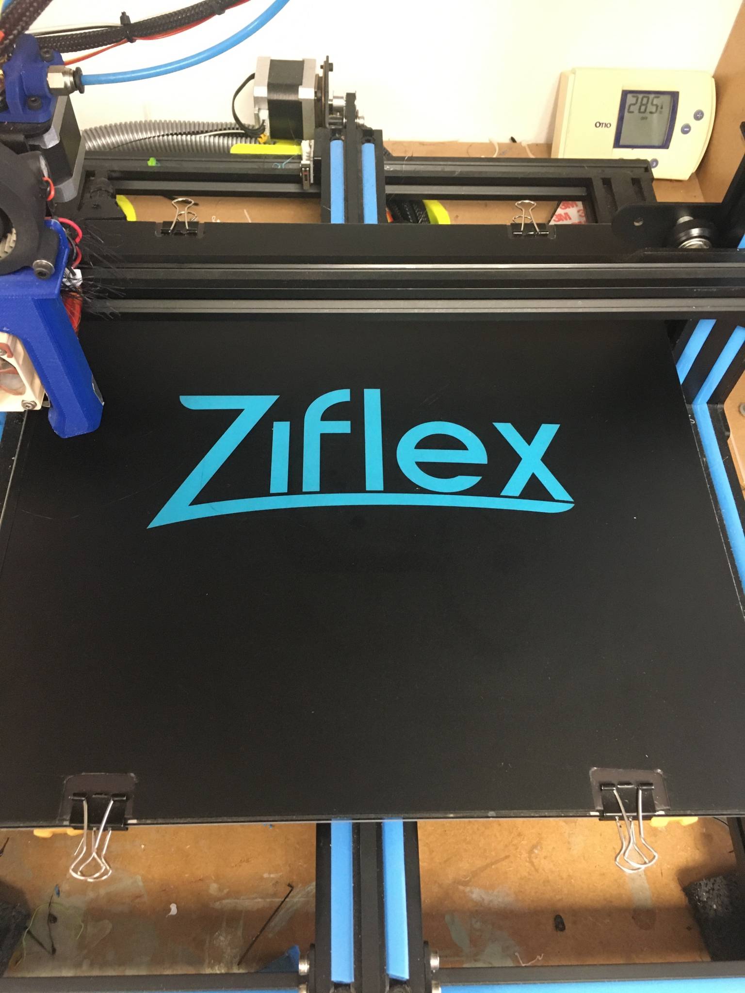

j'utilise zyflex depuis plus de 6 mois sur ma cr10s couplé avec un bltouch et je n'ai jamais eu un probleme d'accroche sur du PLA TPU ET PETG j'ai d'ailleurs commandé leur nouveaux support pour ma Tenlog reçue lundi.
IL ne faut surtout pas écraser la première couche sinon on marque le support de façon définitive et aussi il faut éviter d'imprimer toujours au centre tous ces est bien expliqué dans le petit livret qui fait office de manuel.
Mon support est comme quand je l'ai acheté après plus de 500 impressions dont plus de 150 pièces d'un même modele.
Pour décrocher les pièces pas obligé d'attendre le refroidissement du plateau, il suffit d'amorcer le décollement en pliant un peu le support et c'est bon.
Je n'ai aucune action chez zyflex j'ai acheté le produit  mais quand un produit est bon il faut le défendre

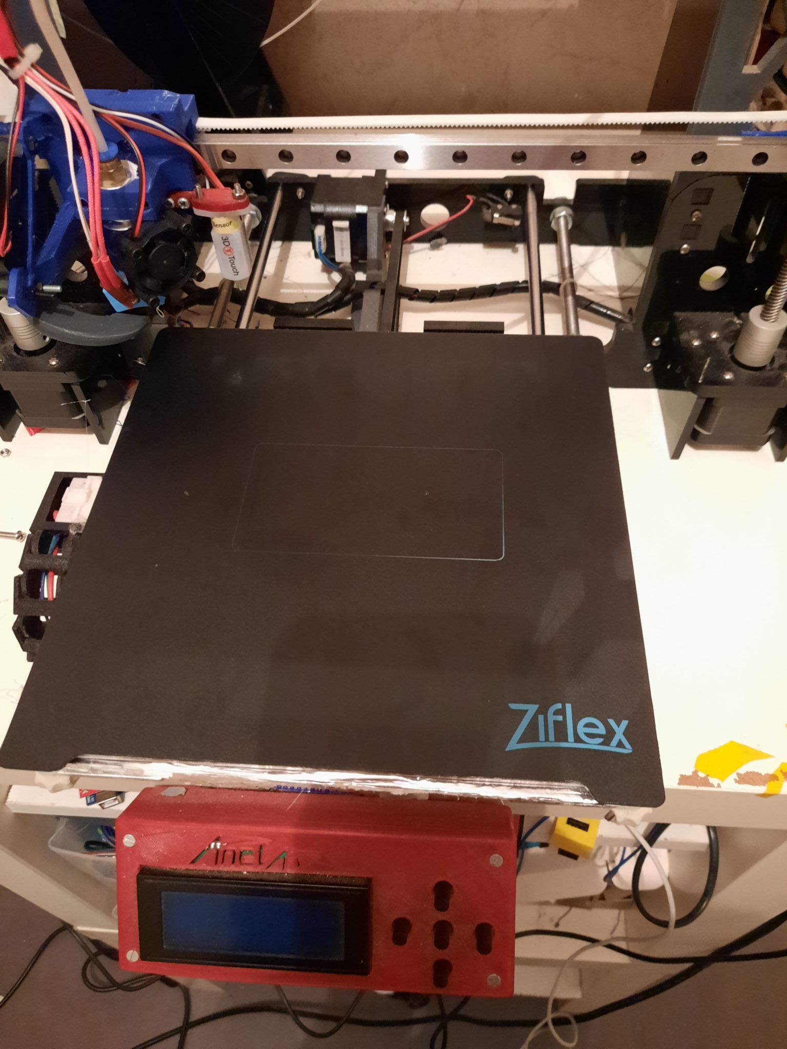

Je recherchais  des conseils  d'entretien quand je suis  tombé  sur le forum. Car après la première impression j'ai marqué la surface.
Jusque-là je ne connaissait pas ces surfaces, j'utilisais du scotch avec de la laque ça fonctionnait très bien. j'ai voulu essayer quelque chose de moins contraignant. La première impression s'est très bien passé bonne accroche et la pièce a été très simple à sortir. C'était une impression en PLA et j'ai un Bl touch avec mon imprimante régler à 0,2 mm. Mais à ce rythme je ne pense pas faire plus d'une cinquantaine d'impression. Sauf si je trouve une bonne méthode pour l'entretenir
