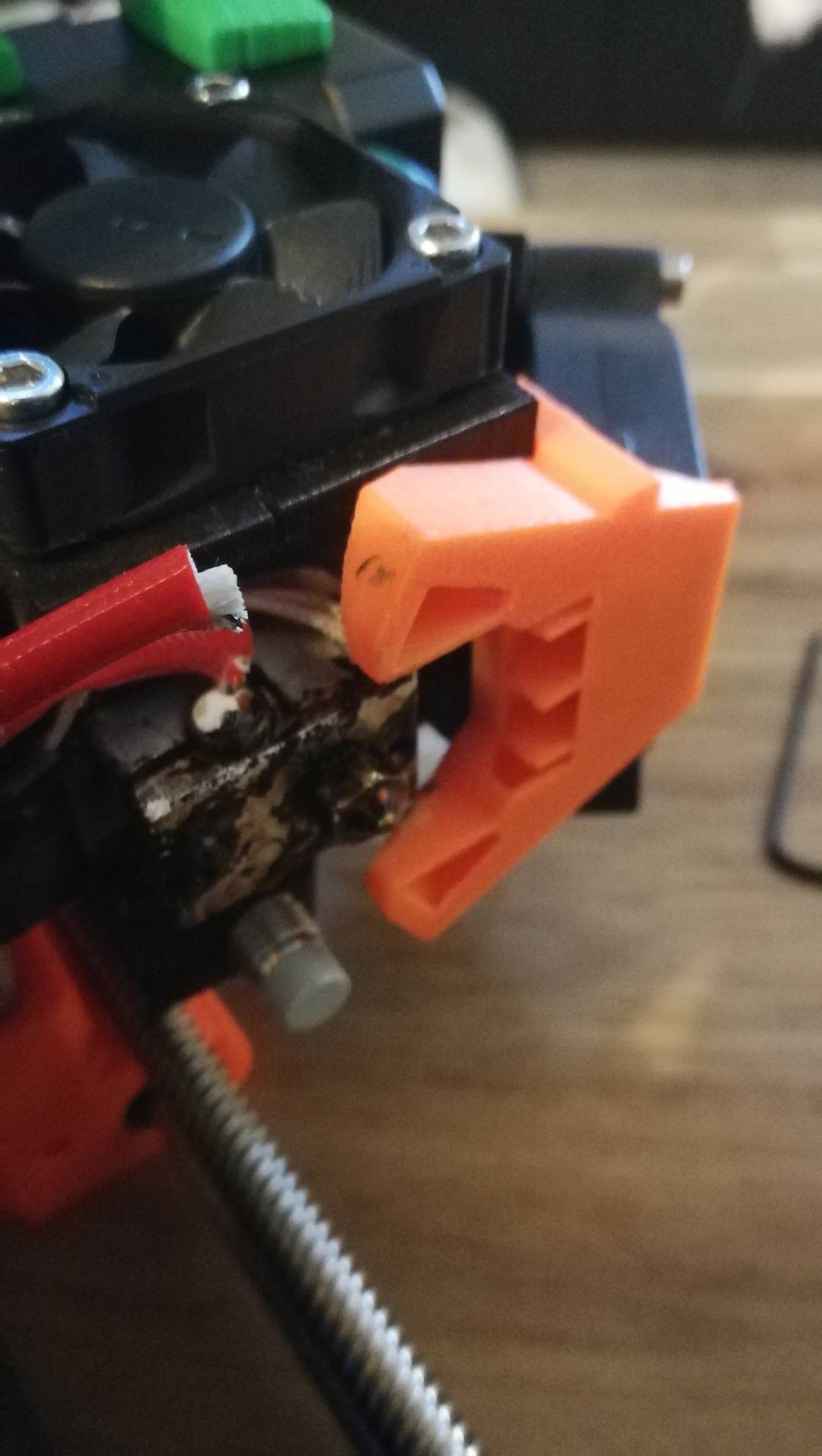

Cpt Troptop Posté(e) Aout 2, 2020 Partager Posté(e) Aout 2, 2020 Bonjour, J'ai besoin de vos connaissances, ma buse me semblait bouchée en la dévissant avec une clé plate elle m'a glissé et elle a coupé un cable. D'après vous il faut que je change le hotend ou il peut y avoir une autre manipulation à faire ? Merci Lien vers le commentaire Partager sur d’autres sites More sharing options...
Bosco2509 Posté(e) Aout 2, 2020 Partager Posté(e) Aout 2, 2020 il y a 19 minutes, Cpt Troptop a dit : je change le hotend ou il peut y avoir une autre manipulation à faire ? Tu change juste la cartouche. Mais cela... c'est à la condition que tu arrive à la démonter. Lien vers le commentaire Partager sur d’autres sites More sharing options...
Kachidoki Posté(e) Aout 2, 2020 Partager Posté(e) Aout 2, 2020 +1 avec @Bosco2509, tu peux changer uniquement la cartouche. Ça se démonte très bien sur les Prusa qui ont des hotend E3D originales, je l'ai fait sur au moins 4 machines pour les grosses maintenances. Maintenant, tu as coupé le fil avec l'imprimante allumée ? Si oui, était-elle en train de chauffer (puisqu'on est censé démonter à chaud) ? Si je te pose ces questions, c'est pour savoir si tu n'aurais pas, en plus, provoqué un court-circuit qui aurait pu cramer un fusible ou le mosfet... En général ça fait une étincelle. Quand je démonte, je fais chauffer, puis j'éteins la machine, ou à minima la chauffe, quand j'approche les outils de la tête. 1 Lien vers le commentaire Partager sur d’autres sites More sharing options...
Cpt Troptop Posté(e) Aout 2, 2020 Auteur Partager Posté(e) Aout 2, 2020 Merci pour vos réponses ! Effectivement elle était allumée , mais par chance je n ai pas vu d étincelle et l imprimante avait le courant. Par contre la cartouche c'est le tube métallique ou ce trouve les fils? Sur le site de Prusa j'en trouve pas. Lien vers le commentaire Partager sur d’autres sites More sharing options...
Kachidoki Posté(e) Aout 2, 2020 Partager Posté(e) Aout 2, 2020 Oui c'est ça, je pense qu'il faut que tu sois connecté sur ton compte prusa, sinon voici le lien : https://shop.prusa3d.com/en/mk3mk3s/384-hotend-heater-cartridge-e3d-24v-40w.html Lien vers le commentaire Partager sur d’autres sites More sharing options...

Kachidoki Posté(e) Aout 2, 2020 Partager Posté(e) Aout 2, 2020 Tant que tu prends une 24V 40W, ça fera l'affaire. Méfie-toi seulement de la longueur du câble, sinon tu va devoir jouer du fer à souder pour rallonger. Lien vers le commentaire Partager sur d’autres sites More sharing options...

Kachidoki Posté(e) Aout 4, 2020 Partager Posté(e) Aout 4, 2020 Le connecteur Molex n'est pas vendu avec la cartouche chauffante non plus chez Prusa, il faudra récupérer celui que tu as sur l'ancienne cartouche, c'est facile, c'est un connecteur avec bornier à vis. Lien vers le commentaire Partager sur d’autres sites More sharing options...

Cpt Troptop Posté(e) Aout 16, 2020 Auteur Partager Posté(e) Aout 16, 2020 Je reviens vers vous en mode boulet ,. Je n'arrive pas à deviser le vis noir qui retiens la cartouche , il faut quoi comme clé(allen) j'en ai aucune qui rentre sois trop grand sois trop petit. Merci Lien vers le commentaire Partager sur d’autres sites More sharing options...
Kachidoki Posté(e) Aout 16, 2020 Partager Posté(e) Aout 16, 2020 De mémoire c'est une clé Allen de 2 qu'il faut. Et surtout pas côté boule, sur de si petites vis c'est un coup à foirer l'empreinte. Peut-être qu'il faudra que tu chauffe un peu la vis avant (avec un briquet par exemple), pour ramollir le plastique qui peut empêcher la vis de se libérer. Pour la prochaine fois, investi dans une chaussette silicone, ça évitera d'avoir toute cette m**** noire et collante sur les vis. Lien vers le commentaire Partager sur d’autres sites More sharing options...
Cpt Troptop Posté(e) Aout 16, 2020 Auteur Partager Posté(e) Aout 16, 2020 (modifié) Je ne connaissais pas la chaussette en silicone, mais je n' arrive toujours à dévisser . Modifié (le) Aout 16, 2020 par Cpt Troptop Lien vers le commentaire Partager sur d’autres sites More sharing options...
