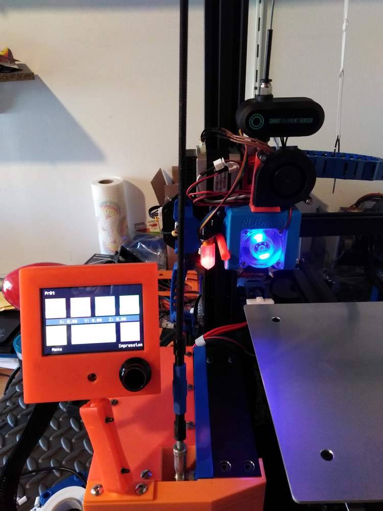

PLFmoto Posté(e) Aout 13, 2020 Partager Posté(e) Aout 13, 2020 Matériel reçu ce matin, montage cet après-midi si j'ai le temps... Lien vers le commentaire Partager sur d’autres sites More sharing options...
Stef67 Posté(e) Aout 13, 2020 Auteur Partager Posté(e) Aout 13, 2020 Ok, espérons que ça marche. Changement de carte et montage du capteur demain soir pour moi. Lien vers le commentaire Partager sur d’autres sites More sharing options...
Stef67 Posté(e) Aout 14, 2020 Auteur Partager Posté(e) Aout 14, 2020 (modifié) Bonsoir, Montage de la nouvelle carte et du smart capteur resultat : - 1er demarrage l'impression commence, je coupe le filament et là, filament runout Vous n'imaginez pas ma joie ! Par contre impossible de relancer l'impression, j'ai remis le filament je clic sur Ok et resume et la tete descends fait un petit paté et remonte en continuant le filament runout. Depuis plus moyen de lancer l'impression....meme apres un redemarrage , il commence a imprimer 2sec et filament runout Modifié (le) Aout 14, 2020 par Stef67 Lien vers le commentaire Partager sur d’autres sites More sharing options...
PLFmoto Posté(e) Aout 15, 2020 Partager Posté(e) Aout 15, 2020 Salut, le mien est monté, mais j'ai pas eu le temps de le tester... j'ai eu un soucis de nivellement... (je crois que mon bed est tordu ) Sinon, l'impression se lance Est-ce que tu l'as bien configuré dan l'écran en Smart ? Lien vers le commentaire Partager sur d’autres sites More sharing options...

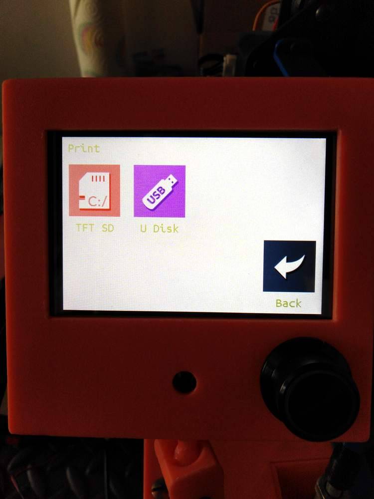

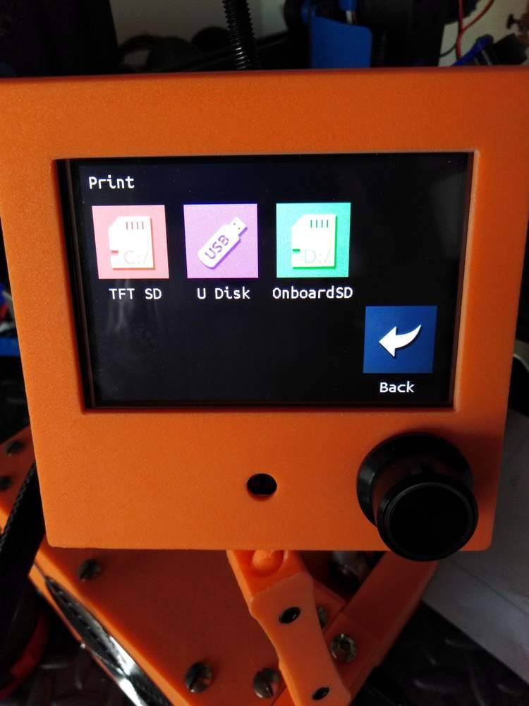

PLFmoto Posté(e) Aout 15, 2020 Partager Posté(e) Aout 15, 2020 Non, justement, le détecteur est toujours branché sur le CM. Mais, il faut activer la fonction sur l'écran... Comme pour le lecteur de carte microSD de la CM, si il n'est pas activé sur l'écran, tu ne l'as pas Sans activation : Avec activation : Lien vers le commentaire Partager sur d’autres sites More sharing options...
