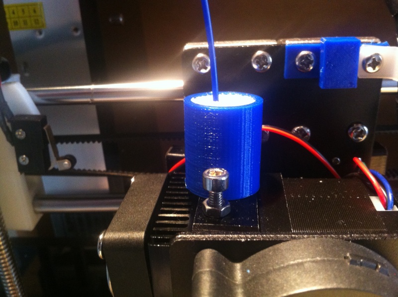

nicephore Posté(e) Mai 26, 2016 Partager Posté(e) Mai 26, 2016 il y a 39 minutes, J-Max.fr a dit : tu les conserve dans une boite hermétique avec un sachet de gel de silicate (ou du riz, bêtement), ça se conserve super bien. Mon PLA noir est dans un sac avec 2 sachet de gel silicate et depuis quelques temps il arrive qu'il casse lors du déroulement ... je le sort donc de son sac et vais voir dans un petit moment si sa s'améliore. Le taux d'humidité est donc une données importante pour la conservation des bobines de filament, mais y-a aussi un autre ennemie, c'est la poussière qui viens au fil de l'eau entrer dans la buse et finir par favoriser son bouchage. Pour y remédier une <Durst Box> est la bien venue. Une simple cuve, un bout de mousse et le filament qui passe au travers, le frottement de la mousse vas le nettoyer des poussières. Lien vers le commentaire Partager sur d’autres sites More sharing options...
dough29 Posté(e) Mai 26, 2016 Auteur Partager Posté(e) Mai 26, 2016 Excellente l'astuce J'y penserai. Je pense que je vais partir sur 3 bobines pour commencer, noir + blanc + une couleur adaptée à ce que je veux/pense faire Lien vers le commentaire Partager sur d’autres sites More sharing options...
