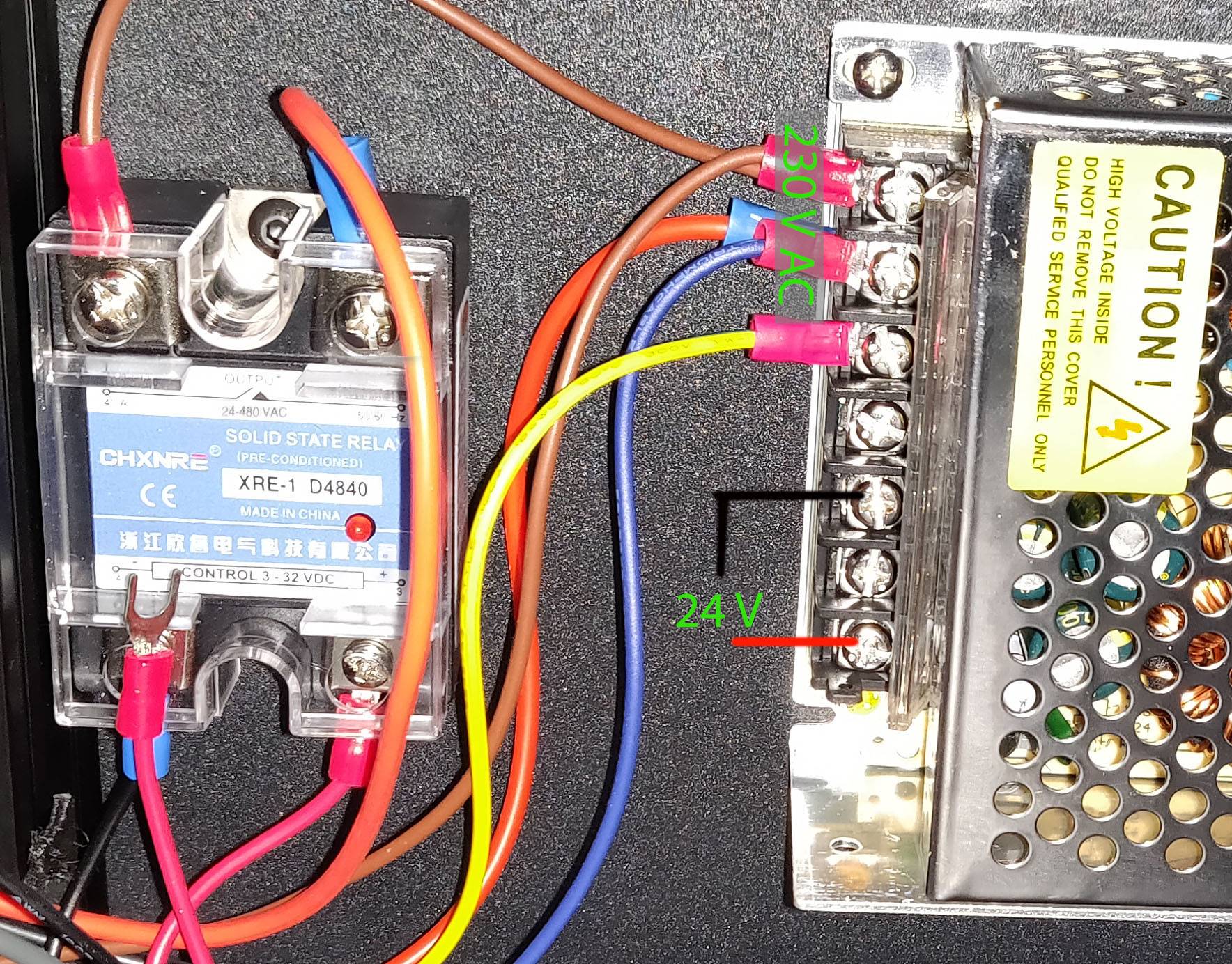

Jojo3D Posté(e) Aout 4, 2020 Partager Posté(e) Aout 4, 2020 (modifié) Bonjour, Si tu as eu de la fumée et qu'aucun ventilateur ne tourne plus, surtout celui de la carcasse, il y a de fortes chances que ton alimentation ait disjoncté voire fumé. Si l'alimentation a fumé, il y a de fortes chances que la CM ait fumé. Si la CM a fumé, tout le reste peut avoir fumé (y compris les drivers, moteurs, senseurs électroniques) mais pas forcément. D'abord, débrancher l'alimentation du reste de la machine et vérifier la tension CC à vide (23V-27V CC, j'estime) (et non pas 41V à 47V comme précédemment écrit ). Ensuite, vérifier la tension alternative AC de cette même tension, il faut qu'elle soit quasi-nulle. Suivant le résultat, on pourra choisir d'autres tests... Modifié (le) Aout 4, 2020 par Jojo3D 1 Lien vers le commentaire Partager sur d’autres sites More sharing options...

Jean-Pierre Lorge Posté(e) Aout 4, 2020 Auteur Partager Posté(e) Aout 4, 2020 il y a une heure, Jojo3D a dit : D'abord, débrancher l'alimentation du reste de la machine et vérifier la tension CC à vide (23V-27V CC, j'estime) (et non pas 41V à 47V comme précédemment écrit ). Ensuite, vérifier la tension alternative AC de cette même tension, il faut qu'elle soit quasi-nulle Je suppose que c'est les deux mesures sur la photo que tu voulais ? sur les bornes AC avec la prise j'ai le 220-230 V et rien interrupteur sur off (heureusement) Et sur les 2 bornes V+ et V- 24 V et rien si int. off Lien vers le commentaire Partager sur d’autres sites More sharing options...

Jojo3D Posté(e) Aout 4, 2020 Partager Posté(e) Aout 4, 2020 Pour la mesure, c'est bien cela, ton alimentation semble réactivée. Si tu as un multimètre, il faut aussi mesurer le défaut de redressement, cad mettre le multimètre en VAC et mesurer encore les 2 bornes 24V. Normalement, la valeur devrait être inférieure à 1V. Si c'est le cas, l'alimentation est encore OK. As-tu réinitialisé avec la nappe X reconnectée ? Lien vers le commentaire Partager sur d’autres sites More sharing options...

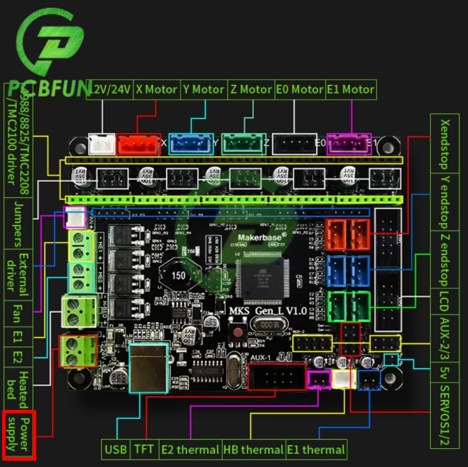

AntoMldr Posté(e) Juillet 16, 2021 Partager Posté(e) Juillet 16, 2021 Il y a 8 heures, MrMagounet a dit : Si tu es sur la GenL V1 carte mère d'origine, le seule bouton reset est celui de l'écran, pour le flash un Arduino est a utilisé si tu as flingué le bootloader de la carte mère pour pouvoir remettre un bootloader sur ta CM. Si tu branche l'imprimante écran débranché, sur ton PC vois tu un nouveau port com détecté ? Si c'est le cas, alors le bootloader est la et dans ce cas utilise un slicer type Prusa (cura est chiant assez souvent) pour envoyé le fichier firmware .hex (indique dans Prusa le port com qui correspond a ton imprimante, et une vitesse de 250.000bauds). Si tu cherche a compiler puis téléverser les sources d'un marlin il te faudra alors, utiliser ArduinoIDE ou VSCode et plateformIO pour compiler puis televerser. Si tu dois televersé un nouveau bootloader fouille dans le forum j'ai déjà aidé quelqu'un qui avait le soucis a le faire. Merci pour tes conseils, malheureusement j'ai toujours des problèmes. J'ai réinstaller le bootloader de mon imprimante en suivant ce tuto de @stef_ladefensequi a fonctionné. Cependant j'ai par la suite essayé de réinstaller un firmware mais ça n'a pas fonctionné, j'ai toujours la même erreur (timeout communicating with programmer). Je précise que l'écran TFT était débranché. Donc j'ai décidé de réinstaller le bootloader et de mettre le firmware d'origine de l'artillery sidewinder X1 fourni par le constructeur mais j'ai une nouvelle fois l'erreur. Je suis un peu perdu car j'ai l'impression d'avoir presque tout essayé, mais peut-être que quelqu'un a une autre idée. C'est cette erreur de timeout qui m'arrive à chaque fois que j'essaye d'installer un firmware. L'imprimante est reconnue par l'ordinateur comme le montre le screen en dessous. Une des choses que je n'est pas essayé est ce dont @Jojo3Det @Jean-Pierre Lorgeparlent juste au dessus puisque je n'ai pas compris quelles manips ils ont faits avec l'alimentation. Lien vers le commentaire Partager sur d’autres sites More sharing options...

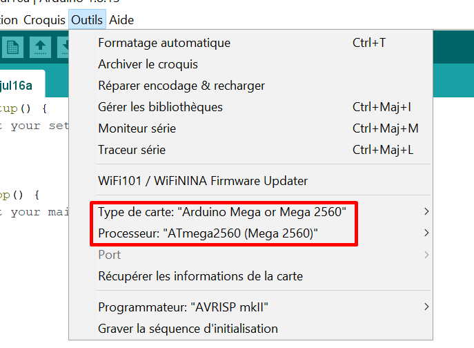

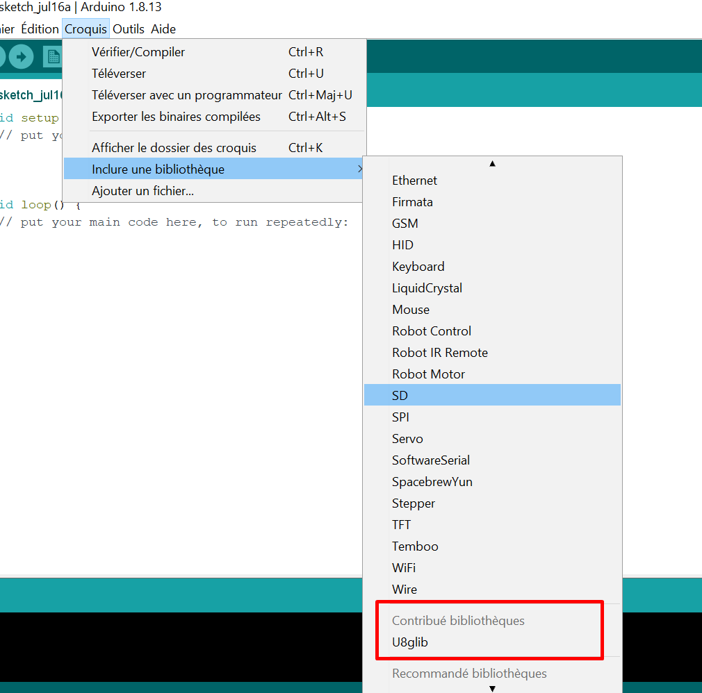

MrMagounet Posté(e) Juillet 16, 2021 Partager Posté(e) Juillet 16, 2021 il y a 30 minutes, AntoMldr a dit : Merci pour tes conseils, malheureusement j'ai toujours des problèmes. J'ai réinstaller le bootloader de mon imprimante en suivant ce tuto de @stef_ladefensequi a fonctionné. Cependant j'ai par la suite essayé de réinstaller un firmware mais ça n'a pas fonctionné, j'ai toujours la même erreur (timeout communicating with programmer). Je précise que l'écran TFT était débranché. Donc j'ai décidé de réinstaller le bootloader et de mettre le firmware d'origine de l'artillery sidewinder X1 fourni par le constructeur mais j'ai une nouvelle fois l'erreur. Je suis un peu perdu car j'ai l'impression d'avoir presque tout essayé, mais peut-être que quelqu'un a une autre idée. C'est cette erreur de timeout qui m'arrive à chaque fois que j'essaye d'installer un firmware. L'imprimante est reconnue par l'ordinateur comme le montre le screen en dessous. Une des choses que je n'est pas essayé est ce dont @Jojo3Det @Jean-Pierre Lorgeparlent juste au dessus puisque je n'ai pas compris quelles manips ils ont faits avec l'alimentation. Attend une chose a savoir pour flasher avec ArduinoIDE il y a des petites choses a savoir : 1 - il te faut installer la librairie U8GLIB 2 - ensuite il te faut indiquer le bon type de carte et cpu, ici il te faut cela. A partir de la tu peux normalement flasher correctement ton imprimante. De ce que je vois ton imprimante est bien reconnu donc le bootloader est bien installé pas de soucis. Ce qui est indiquer par Jojo est lié a un soucis matériel possible, mais ce n'est pas le première éléments que je vérifierais loin de la. Après comme dit avant choisi ton port com et une vitesse de 250.000 baud. Après tu peux aussi tenter de flasher un firmware deja compiler via prusa slicer c'est bien plus simple. Si tu as des soucis. Lien vers le commentaire Partager sur d’autres sites More sharing options...

AntoMldr Posté(e) Juillet 24, 2021 Partager Posté(e) Juillet 24, 2021 Le 22/07/2021 at 11:36, MrMagounet a dit : pour la vitesse tout dépend du logiciel utilisé. Pour le soucis cité plus haut Jojo émettait l'hypothèse que l'alimentation est disjoncté ou partiellement été HS. Alors j'ai essayé ce que tu m'avais conseillé malheureusement ça n'a encore pas fonctionné. Je mets des screenshots à disposition si vous voyez des choses mal faites. L'écran TFT est resté débranché durant toutes les étapes, j'ai réussi à réinitialiser le bootloader mais toujours le même problème de timeout . J'ai bien peur que le problème vienne de l'alimentation mais je ne sais pas comment être sûr. J'ai un multimètre mais je ne suis pas sur d'où je dois placer les sondes et quelles valeurs je suis sensé trouver. Lien vers le commentaire Partager sur d’autres sites More sharing options...
MrMagounet Posté(e) Juillet 24, 2021 Partager Posté(e) Juillet 24, 2021 (modifié) Salut @AntoMldr as tu essayer de flash un firmware tous fait fichier .hex depuis un logiciel tels que Prusa ? et que ce passe t'il ? Pour vérifié ton alim tu peux en étant très attentif mesurer si tu as bien du 24v en entrer de la la GenL provenant de l'alim. Je t'ai indiqué en rouge ou mesurer le 24v. Mais pour moi l'alim a rien a voir avec ton soucis, il y a par contre des MKS GenL qui ont eu des soucis avec le bus Seris CH340 mais généralement l'imprimante ne remonte pas sur le PC tout simplement. Mais ici l'alimentation n'a pas d'incidence avec la mise a jour pourquoi car le 5V fournit par ton pc via le cable usb suffit amplement a aliment la Carte mere pour la mise a jour, pareil avec les carte mere 32bits comme ma SgenL V2. Modifié (le) Juillet 24, 2021 par MrMagounet Lien vers le commentaire Partager sur d’autres sites More sharing options...
AntoMldr Posté(e) Juillet 27, 2021 Partager Posté(e) Juillet 27, 2021 Le 24/07/2021 at 21:45, MrMagounet a dit : Salut @AntoMldr as tu essayer de flash un firmware tous fait fichier .hex depuis un logiciel tels que Prusa ? et que ce passe t'il ? Pour vérifié ton alim tu peux en étant très attentif mesurer si tu as bien du 24v en entrer de la la GenL provenant de l'alim. Je t'ai indiqué en rouge ou mesurer le 24v. Mais pour moi l'alim a rien a voir avec ton soucis, il y a par contre des MKS GenL qui ont eu des soucis avec le bus Seris CH340 mais généralement l'imprimante ne remonte pas sur le PC tout simplement. Mais ici l'alimentation n'a pas d'incidence avec la mise a jour pourquoi car le 5V fournit par ton pc via le cable usb suffit amplement a aliment la Carte mere pour la mise a jour, pareil avec les carte mere 32bits comme ma SgenL V2. Encore un grand merci pour tes infos ! J'ai donc essayé de flasher le firmware de mon imprimante 3D à partir de Prusa Slicer et voici l'erreur que j'obtiens : En fouillant sur mon ordinateur, jai trouvé ça comme infos sur le port de l'imprimante, je ne sais pas si tout est normal. J'ai vu que l'erreur que j'obtiens dans le slicer vient des ports COM de windows et que cela peut être réparé en suivant ce tuto : https://www.youtube.com/watch?v=8Y_78eDEQyY J'essayce ça demain et vous fait un retour dessus. Lien vers le commentaire Partager sur d’autres sites More sharing options...
MrMagounet Posté(e) Juillet 27, 2021 Partager Posté(e) Juillet 27, 2021 Si tu es avec un firmware qui etait d'origine le flash doit être fait en configurant les baud a 250.000, 115.200 n'est pas la vitesse qu'utilise les firmware des Artillery, sauf si tu utilise une ancienne version du Molise. Test cela ne mange pas de pain comme on dit. Utilisant une SGenL V2 qui ce flash par µsd je ne peu pas faire de test pour t'aider plus sur les soucis usb entre le pc et la carte mère. Lien vers le commentaire Partager sur d’autres sites More sharing options...

AntoMldr Posté(e) Juillet 27, 2021 Partager Posté(e) Juillet 27, 2021 il y a une heure, MrMagounet a dit : Si ton câble était en cause ton imprimante ne serait pas reconnue et pas alimenté. D'accord j'ai cru comprendre qu'il était impossible de modifier la vitesse en bauds sur PrusaSlicer, donc je repasse par l'IDE arduino. Faut il que je flash l'écran avant de flasher la carte mère ? Lien vers le commentaire Partager sur d’autres sites More sharing options...
