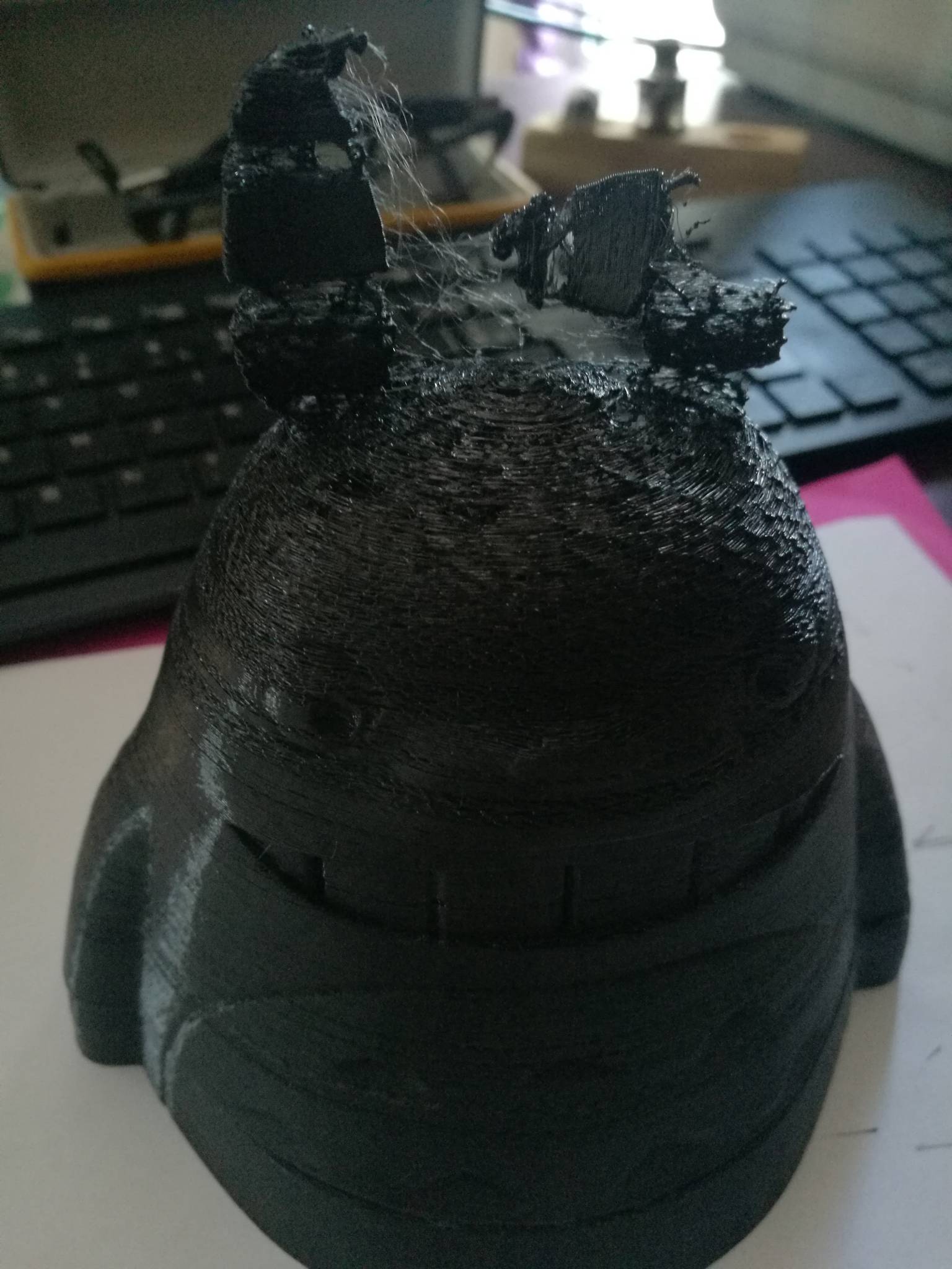

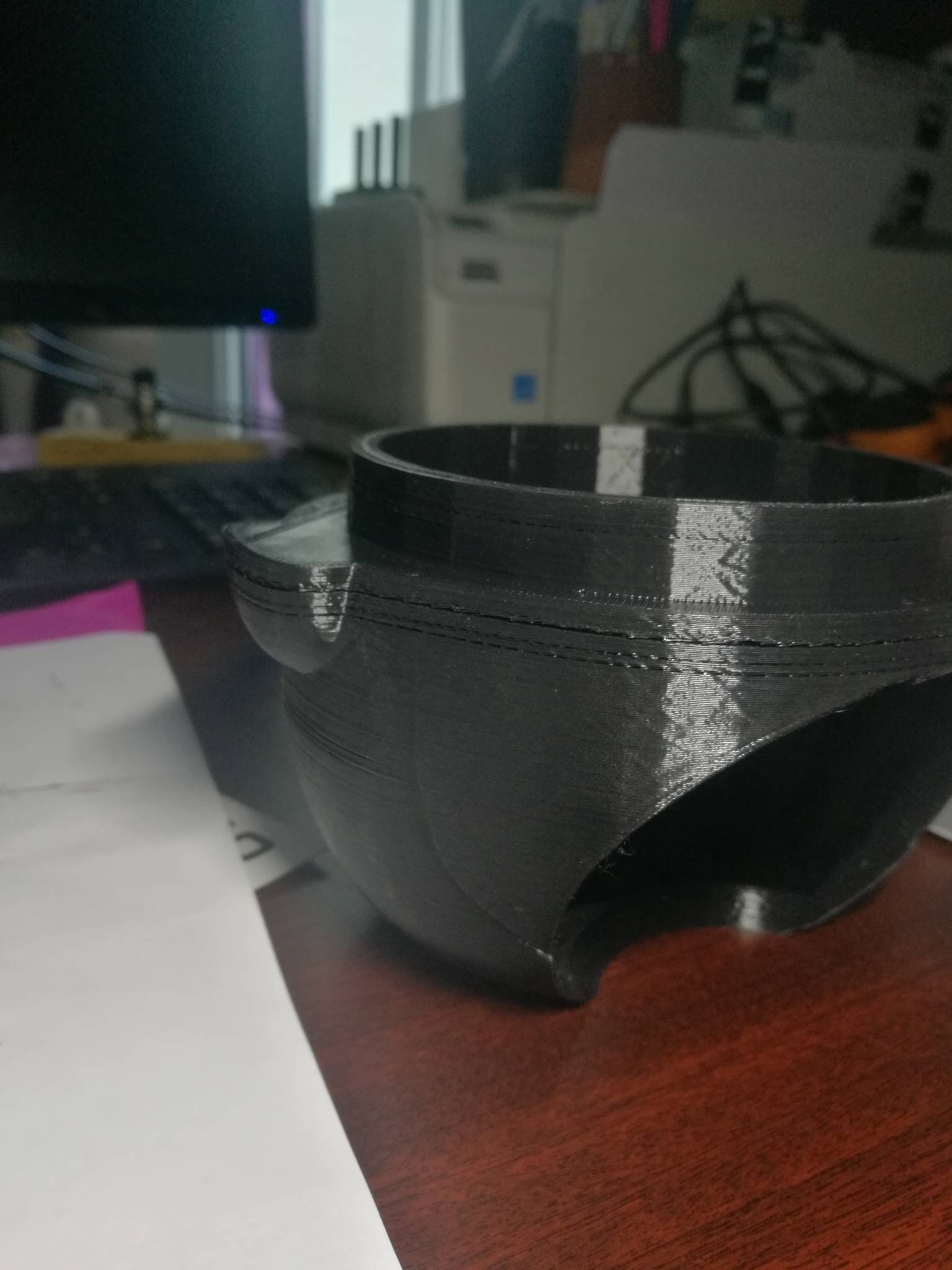

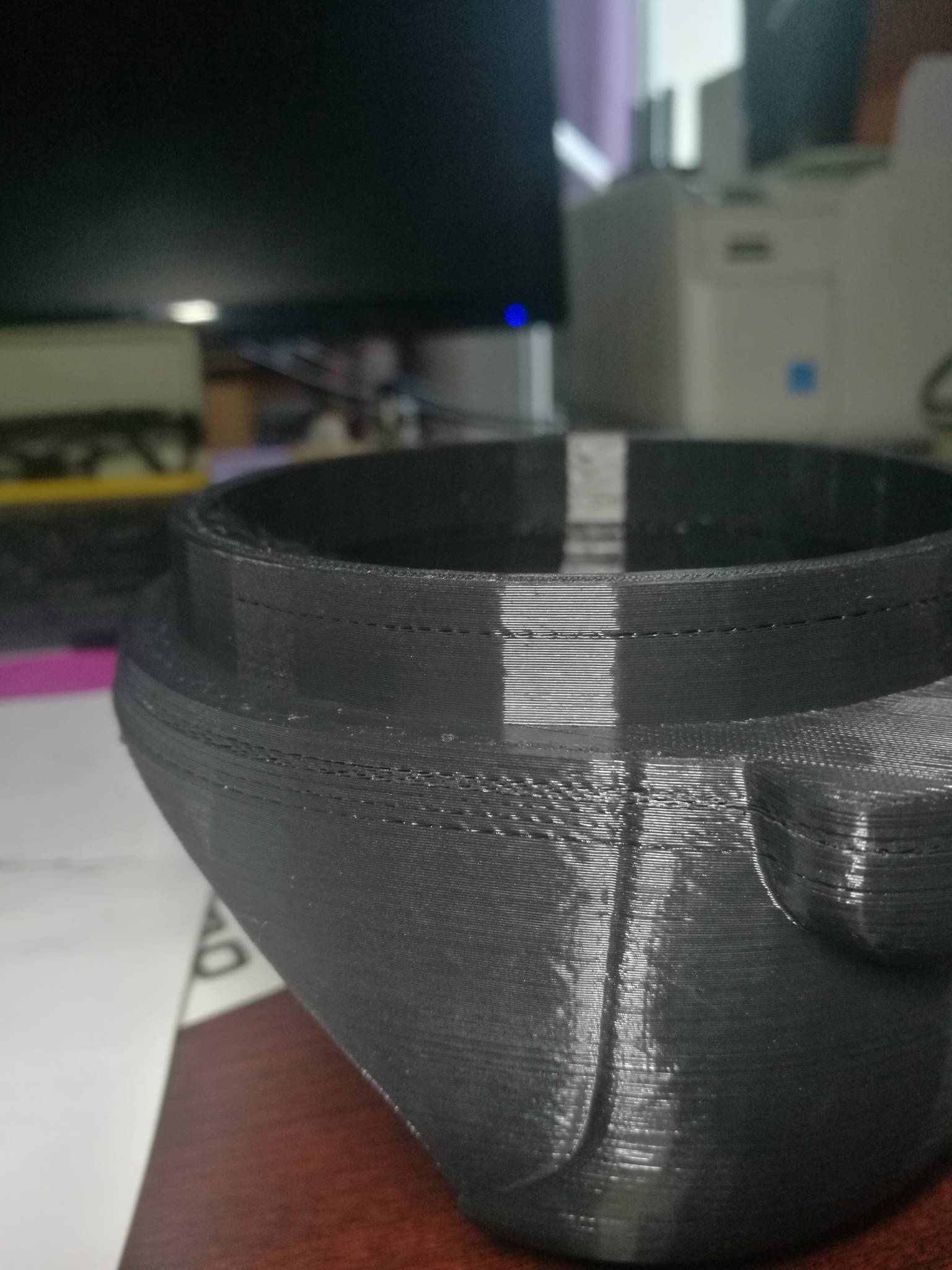

Arstrak Posté(e) Aout 5, 2020 Partager Posté(e) Aout 5, 2020 Bonjour, Jai posté sur le groupe FB aussi et je me dis que peut etre d'autres aides viendront ici Je n'arrive pas à comprendre d'où vient le problème en photo. J'ai a priori un problème de sous extrusion au bout d'un certain moment (2 pièces de 12h) pour les photos. Aucun problème pour les petites pièces ou très très rarement J'utilise Cura avec le profil standard 3d Nexus trouvé sur Docarti sans aucune modif J'ai pas d'autres marques de PLA pour tester au cas où et j'avais pris une bobine noire et une blanche sur Amazon marque basique impression à 200° et 60° Que dois je vérifier, changer, corriger si vous avez des idées? Merci à vous Lien vers le commentaire Partager sur d’autres sites More sharing options...
ewaca Posté(e) Aout 6, 2020 Partager Posté(e) Aout 6, 2020 comment est ton filament au niveau de la roue de l'extrudeur a la fin de ton print ? ça te parait "limé" ou tu vois de belles marques bien propres tout du long ? parce que ça peut ressembler a une "buse" partiellement bouchée. (je mets buse entre guillemet parce que la soucis viendrait plutot du heatbreak pas assez efficace et qui fait que ton filament chauffe au dessus du corps de chauffe Lien vers le commentaire Partager sur d’autres sites More sharing options...
Arstrak Posté(e) Aout 6, 2020 Auteur Partager Posté(e) Aout 6, 2020 merde je n'ai pas vérifié .... on m'a conseillé de démonter, nettoyer et remonter en serrant bien l'extrudeur, il est possible qu'il soit pas bien serré je vais essayé cela pour commencer, pas eu le temps encore et je retenterai le print mais cette fois je vérifierai le filament s'il y a eu un problème Lien vers le commentaire Partager sur d’autres sites More sharing options...
Arstrak Posté(e) Aout 14, 2020 Auteur Partager Posté(e) Aout 14, 2020 Bonsoir, Le problème s'est empiré, maintenant même avec des petites pièces ca n'extrude plus.... J'ai 2 pistes dont une que j'aimerai confirmé - Filament mal stocké donc avec les variations des derniers jours, je me dis peut etre HS mais vu le résultat j'ai des doutes. - Est ce qu'une buse "trop serré" aurait pourrait causer ce genre de problème? je me demande si j'ai pas fait une connerie en la remplacant en pensant que cela venait de cela? Merci pour vos retours Lien vers le commentaire Partager sur d’autres sites More sharing options...
Arstrak Posté(e) Aout 15, 2020 Auteur Partager Posté(e) Aout 15, 2020 Alors : Filament changé pas mieux, aucun changement J'ai tout démonté, tout nettoyé, remonté en suivant toutes les infos que j'ai trouvé et pas mieux. Maintenant en plus j'ai un petit click qui se produit et pas la moindre idée du problème supplémentaire Je ne sais plus quoi faire, auriez vous des pistes svp? VID_20200815_192859.mp4 Lien vers le commentaire Partager sur d’autres sites More sharing options...
