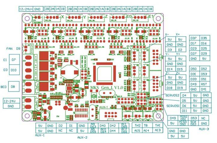

Invité Posté(e) Aout 6, 2020 Partager Posté(e) Aout 6, 2020 Hello, dites moi vous savez où je peux tirer du 12v pour un ventilo pc et du 5v pour une arduino depuis la carte mère ? j’ai juste besoin de ces deux courants pour ensuite mettre en place une config perso. si vous avez des idées je suis preneur avant de devoir mettre les mains dans des endroits où je risque de faire des bêtises. merci Lien vers le commentaire Partager sur d’autres sites More sharing options...
Invité Posté(e) Aout 7, 2020 Partager Posté(e) Aout 7, 2020 Hello ! merci à toi pour avoir pris le temps de répondre en fait je vais donner un peu de contexte c’est mieux je pense. je compte installer un gros ventillo de pc 10 cm de diamètre mais pas pour refroidir la buse, juste pour évacuer l’air vers le haut. Mon imprimante est dans un caisson ouvert en haut que j’installe dehors, et pour éviter que l’air stagne je vais mettre ce ventillo. du coup je voulais également ajouter sur du 5v une arduino, avec une caméra pour en wifi de temps en temps jeter un œil à l’impression. Je tripote déjà pas mal en arduino je me demandais juste où trouver du 12v et 5v. jai cru comprendre que sur la Carte mère il y’a du 12v et du 5v mais je ne me rappelle plus exactement. sinon tant pis, je ferai ça avec une batterie externe que j’ai sous la main Lien vers le commentaire Partager sur d’autres sites More sharing options...

Motard Geek Posté(e) Aout 7, 2020 Partager Posté(e) Aout 7, 2020 Il y a 3 heures, J-Philippe a dit : Sinon, est-ce qu'il y a une sortie de libre sur l'alim des artilley ? (j'ai pas trop envie de l'ouvrir just epour vérifier ça Y'a des photos des entrailles dans mon test Le problème c'est que le régulateur 24V semble extérieur. Je ne sais pas ce que sort l'alim du coup. Après c'est un bout de soudure et de gaine thermo voire même un wago ou un domino Pour la carte mère faudrait trouver le schéma de câblage pour savoir si y'a des sortie d'alim quelconques. Lien vers le commentaire Partager sur d’autres sites More sharing options...

Invité Posté(e) Aout 7, 2020 Partager Posté(e) Aout 7, 2020 En installant le BL Touch, on déplace un fil noir sur la carte mère... il me semble que dans cette zone il y’a du 5v de libre Lien vers le commentaire Partager sur d’autres sites More sharing options...
Motard Geek Posté(e) Aout 7, 2020 Partager Posté(e) Aout 7, 2020 Y'a un paquet de 5V libres d'après le schéma de câblage de la MKS GEN L. Par contre après t'as que de la tension d'alimentation à priori (donc 24V) Lien vers le commentaire Partager sur d’autres sites More sharing options...

Jojo3D Posté(e) Aout 8, 2020 Partager Posté(e) Aout 8, 2020 Bonjour, Si je comprend bien les intentions de Mykie, il veut installer des appareils extérieurs à l'imprimante. Il faudrait peut-être prendre en compte quelques critères : La puissance de l'alimentation 24V de la X1 n'est que de 150W pour alimenter tous moteurs, CM, écran, ventilateurs et corps de chauffe. Sur des forums, certains s'étonnaient de la faible puissance de cette alimentation mais reconnaissaient que ça pouvait suffire puisque le bed était branché en MT. Tout appareil intégré dans la machine risque de chauffer et perturber la circulation thermique prévue d'origine. Comme Mykie veut installer des appareils externes à l'imprimante et internes au caisson, ne vaudrait-il pas mieux installer une petite alimentation 12V et 5V intégrée dans un boitier ? Exemple de mono-tension : https://fr.aliexpress.com/item/4000818124312.html Exemple de double-tension : https://fr.aliexpress.com/item/4000436854108.html Quelques préconisations : Installer une multi-prise dans le caisson (si ce n'est pas déjà fait). Faite une ouverture latérale et verticale en bas du caisson pour permettre une convection naturelle (si ce n'est pas déjà fait). Installer un boitier d’alimentation dans le caisson pour tous montages concernant le caisson. Désolé, je ne sais pas faire simple. Cordialement. 1 Lien vers le commentaire Partager sur d’autres sites More sharing options...
Invité Posté(e) Aout 8, 2020 Partager Posté(e) Aout 8, 2020 Jojo tu as parfaitement raison, et je suis totalement en phase avec toi. J’ai bien peur que l’alimentation de la X1 soit légère pour mon besoin. pour une simple arduino avec Caméra ça passe largement je pense, mais ajouter un ventilo pc en plus ça va coincer. du coup comme je l’avais évoqué je pense de mon côté faire au plus simple en branchant tout ça à une batterie externe. elle a une double sortie, dont une qui sort plus de 2,1 ampères. je vais essayer d’imprimer une boîte pour mettre tout ça dedans et ça me permettra d’avoir toute l’autonomie que je désire. Lien vers le commentaire Partager sur d’autres sites More sharing options...
Invité Posté(e) Aout 8, 2020 Partager Posté(e) Aout 8, 2020 Comme Jojo je te déconseille de tirer sur ta carte, avec tous les risques que cela comporte ça ne vaut pas le coup ( combien ont grillé leur carte mère comme ça ?! ) Une alimentation ATX de PC peut très bien faire l'affaire pour du 12V et du 5V. Un fer à souder, quelques grammes d'étain, de la gaine thermorétractable, 1 led, 1 résistance et le tour est joué ... Toute ma configuration tourne sur une une vielle alimentation Antec earthwatt 500w qui vient d'un boitier Antec Sonata III et j'ai encore de la marge. Perso je préfère ça que de me risquer à acheter une alimentation ou des modules merdiques et dangereux mais ce n'est que mon humble avis. Lien vers le commentaire Partager sur d’autres sites More sharing options...
