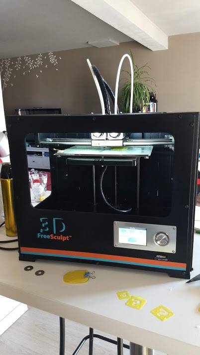

Un ami prof de techno m'a demandé si il était possible de ressusciter une Freescuplt double tête achetée chez Pearl aux alentours de l'an de grâce 2014.
Je m'attendais au début principalement à un soucis de réglage et de paramétrage de trancheur. Grosse erreur de ma part.
C'est un clone/rebrand de Malyan M180 Dual Head qui est un clone chinois de Replicator R1D.
Le seul format X3G reconnu par les firmwares makerbot (en tout cas de l'époque) a pas mal compliqué la chose.
Le X3G est un quasi équivalent du gcode mais:
- c'est binaire
- les commandes ne sont pas des demandes de déplacement en mm mais les commandes de demande de nombre de step selon l'axe.
Makerbot le justifie par les performances mais le manque de communauté et de compatibilité en font en fait un sacré handicap.
J'ai galéré qq jours mais j'ai enfin trouvé des réglages qui fonctionnent avec un Cura récent (4.6.1).
C'est certes une vénérable arrière grand-mère mais la rigidité de son chassis est exemplaire et n'ayant jamais pu jouer jusqu'à maintenant avec de la double extrusion, je la trouve finalement plutôt cool.
J'ai trouvé pas mal d'à peu près niveau doc sur le net et merci les constructeurs pour l'abandon du support.
Il ya un plugin pour Cura X3GWriter qui transforme le gcode en X3G, mais quand la machine n'est pas reconnue, le plugin génère à la volée un fichier de configuration avec des valeurs choisies au pif.
La reprise en main de la machine s'est donc faite via les étapes suivantes:

Vous pourrez ensuite effectuer le tranchage puis l'enregistrer au format x3g (dispo dans les formats de la boite de dialogue)
Le fichier cura.log indique comment s'est déroulé la conversion et vous verrez que tout n'est pas géré notament les commandes de gestion de l'accélération (oh si peu!!!)

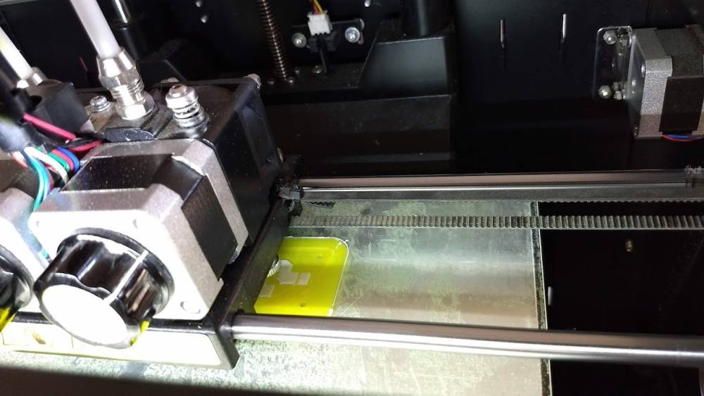

Je suis encore en train de creuser ce point mais maintenant elle imprime (je ne vous montre pas de benchy, c'est vraiment pas encore au point niveau températures et refroidissement mais ceci qui a son charme:
Sur ce print, l'offset des nozzles n'a pas encore été corrigé et la pièce est justement en train d'être extrudée)
Je reposterai quelques infos d'ici qu'elle retourne en salle de classe émerveiller quelques élèves.
Si parmi les lecteurs de ce forum, certains ont abandonné cette bête, voici peut-être par ce post un moyen de la faire revenir à la vie.
