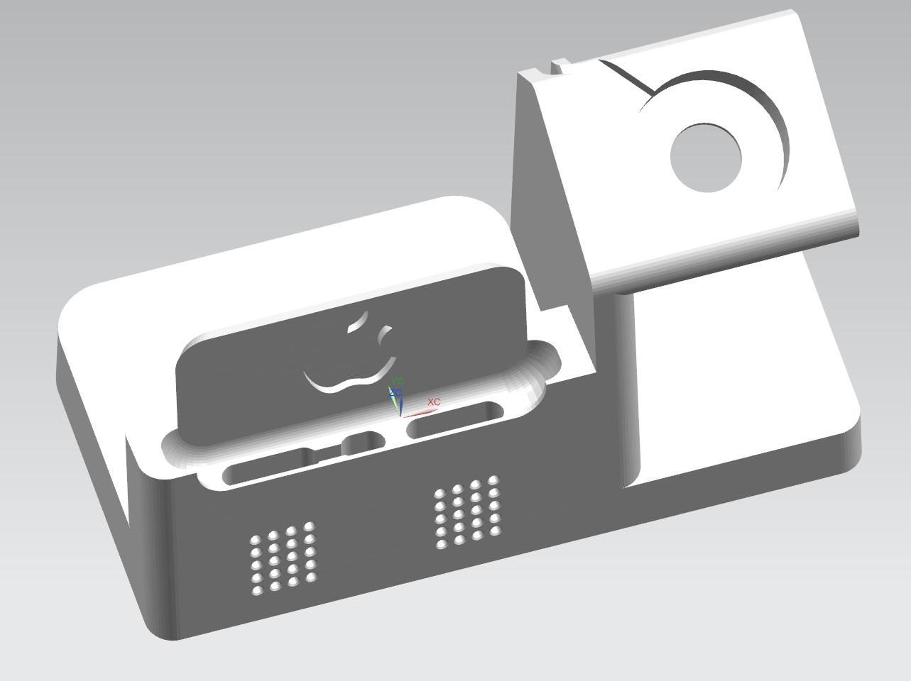

Unrender Posté(e) Aout 7, 2020 Partager Posté(e) Aout 7, 2020 Bonjour, Avant tout, je débute complètement dans la modélisation 3D, donc désolé par avance si je vais dire des âneries. J'ai trouvé sur Thingiverse un support pour iPhone et Apple Watch. Sauf que le trou du dock pour l'iPhone n'est pas à la bonne taille par rapport à mon téléphone. Du coup je me suis dit "No problemo, on va agrandir ça...". Sauf que pas moyen de trouver comment faire, malgré mes nombreuses recherches. Comment agrandir ce que j'ai entouré en jaune (élargir et rendre le trou plus profond) ? Je ne vois pas quel outil il faudrait choisir. Y-a-t'il moyen de sélectionner par exemple un coin du dock et de l'agrandir en faisant un glissé de la souris ? Je suis perdu avec tous ces triangles... Merci pour vos conseils. iPhoneXAndWatchDock-Full.stl Lien vers le commentaire Partager sur d’autres sites More sharing options...

papajds Posté(e) Aout 8, 2020 Partager Posté(e) Aout 8, 2020 Bonjour, De combien faut il élargir et augmenter la profondeur ? peut tu l'indiquer sur cette image ? A+ Lien vers le commentaire Partager sur d’autres sites More sharing options...

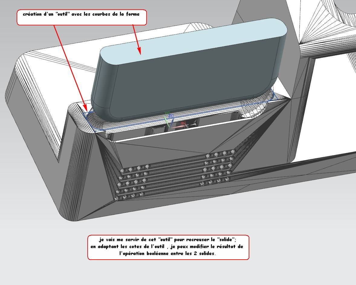

papajds Posté(e) Aout 8, 2020 Partager Posté(e) Aout 8, 2020 Re, je ne travaille pas sur fusion360. Mais ma méthode est de : 1 - transformer le fichier.stl en un modele "solide" genre Stp( ou Step) (sous Freecad par exemple...ou autre capable de le faire) 2 - Reprendre le fichier.stp dans un modeleur CAO digne de ce nom pour faire les modifs 3 - Refaire le .stl pour pouvoir l'imprimer. A+ Lien vers le commentaire Partager sur d’autres sites More sharing options...
Unrender Posté(e) Aout 8, 2020 Auteur Partager Posté(e) Aout 8, 2020 Re. J'ai essayé de suivre ta méthode, mais en ouvrant le fichier Step, je me retrouve quand même avec un objet avec plein de triangles. Donc difficilement modifiable... Est-ce normal ? Lien vers le commentaire Partager sur d’autres sites More sharing options...

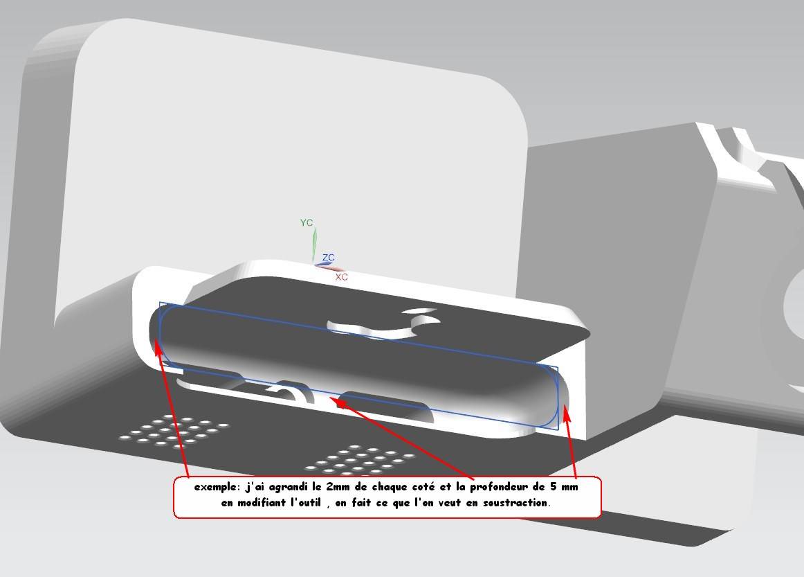

papajds Posté(e) Aout 8, 2020 Partager Posté(e) Aout 8, 2020 (modifié) Re, oui, c'est normal ...mais maintenant tu as en face de toi un modèle "solide" avec toutes les possibilités d'extrusion, union , division , recoupe ...etc... mais si tu ne l'as jamais fait...ça va être chaud à expliquer . tu le fais avec quoi ? Voila comment je ferais chez moi et le résultat de soustraction de l'outil sur la pièce......mais si c'est avec Fusion ...je connais pas... Modifié (le) Aout 8, 2020 par papajds 1 Lien vers le commentaire Partager sur d’autres sites More sharing options...
Unrender Posté(e) Aout 9, 2020 Auteur Partager Posté(e) Aout 9, 2020 (modifié) @Vector merci mais cette étape j'avais compris @papajds Ok je pense avoir compris. Je pensais qu'il y avait un moyen 'simple' d'agrandir (modifier) un objet existant. Mais je vois qu'il faut retravailler en utilisant un autre objet. Bon ben merci pour l'info. Au moins j'arrête de me prendre la tête à essayer de faire un truc qui n'est a priori pas possible et je vais suivre ton conseil/exemple. Un grand merci Edit : Comment as-tu fais pour connaitre l'arrondi exact a appliquer à ta forme ? Y-a-t'il moyen de mesurer ça ? Et quel logiciel utilises-tu du coup si tu ne passes pas par Fusion ? Merci ! Modifié (le) Aout 9, 2020 par Unrender Lien vers le commentaire Partager sur d’autres sites More sharing options...
papajds Posté(e) Aout 9, 2020 Partager Posté(e) Aout 9, 2020 Re, Pour mesurer,le plus simple , il faut créer un arc ou cercle entre 3 points (ou sommets des triangles) de la forme , et ensuite , mesurer cet arc. J'utilise NX. A+ Lien vers le commentaire Partager sur d’autres sites More sharing options...
