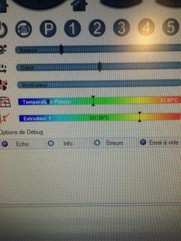

bum.prod Posté(e) Mai 18, 2016 Partager Posté(e) Mai 18, 2016 bonjour, la temperature afficher dans repetier est de 357°, alors que c'est decocher, et quand je mets la temperature souhaiter , ca se coupe directement, je ne peux lancer aucune impression, la temperature du bed, elle est correcte est ce la sonde? la thermistance? en vous remerciant davance pour votre aide Lien vers le commentaire Partager sur d’autres sites More sharing options...
nico757 Posté(e) Mai 18, 2016 Partager Posté(e) Mai 18, 2016 Houla oui ! Tu dois avoir un problème.. C'est quoi ta HotEnd ? Elle peut monter à combien de degrés ? T'as un problème dans la configuration c'est sur. Va dans les paramètres machines de repetier et ajoute ta valeur max (j'ai mis 300 perso) et tu dois normalement avoir des températures optimales en fonction du plastique déjà renseigné.. Si c'est pas le cas renseigne les. Déjà, ton échelle sur répétier devrait être meilleure.. Mais à mon avis ta librairie doit merder dans ton Marlin, du coup l'interprétation entre la valeur en ohms de la thermistance et la température réelle (transformation en numérique) est mauvaise.. Tu as changé de thermistance ? Est-ce que la température varie ? Ça chauffe un peu ? Juste pour confirmer que c'est bien la librairie, essaye de chauffer ta tête (chalumeau, décapeur thermique ou briquet si t'es patient 😁) et regarde si la température varie Bon courage 😂 Nico757 Lien vers le commentaire Partager sur d’autres sites More sharing options...
garcmi Posté(e) Mai 18, 2016 Partager Posté(e) Mai 18, 2016 (modifié) Ta sonde (thermistance) est morte RIP Modifié (le) Mai 18, 2016 par garcmi Humour 1 Lien vers le commentaire Partager sur d’autres sites More sharing options...
Freedam Posté(e) Mai 18, 2016 Partager Posté(e) Mai 18, 2016 (modifié) Il m'est aussi arrivé d'avoir ce problème. En démontant la thermistance je me suis rendu compte qu'en serrant la petite vis qui la maintient sur le bloque de chauffe j'avais endommagé l'isolant qui protège les fils, ce qui fait qu'ils étaient en contact avec le bloque de chauffe. J'ai simplement enroulé du Téflon autour des fils pour les isoler de nouveau et problème réglé! Modifié (le) Mai 18, 2016 par Freedam Lien vers le commentaire Partager sur d’autres sites More sharing options...
garcmi Posté(e) Mai 18, 2016 Partager Posté(e) Mai 18, 2016 (modifié) il y a 38 minutes, Freedam a dit : la petite vis qui la maintient sur le bloque de chauffe j'avais endommagé l'isolant qui protège les fils, ce qui fait qu'ils étaient en contact avec le bloque de chauffe Possible aussi, en effet Un petit test au multimètre s'impose Modifié (le) Mai 18, 2016 par garcmi Lien vers le commentaire Partager sur d’autres sites More sharing options...
bum.prod Posté(e) Mai 19, 2016 Auteur Partager Posté(e) Mai 19, 2016 NICO757 bsr c est la sonde qui a cramé, j'en ai recommandé, quand ca arrive je re test et vous redis merci a vs Lien vers le commentaire Partager sur d’autres sites More sharing options...
bum.prod Posté(e) Mai 19, 2016 Auteur Partager Posté(e) Mai 19, 2016 garcmi bsr jai essayé d isoler les fils mais cest identique Lien vers le commentaire Partager sur d’autres sites More sharing options...
