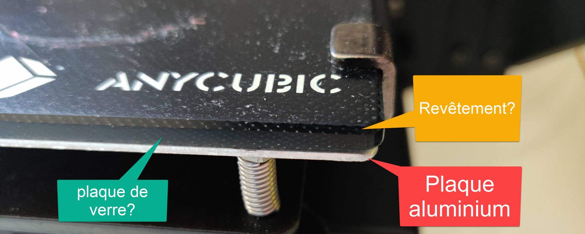

Bonjour, excusez d’avance les questions de débutant... Le plateau d'une Anycubic Mega S est-il constitué d'une plaque de verre et d'un revêtement au-dessus de la plaque d'alu? (voir photo). J'essaie de comprendre comment c'est fait car j'entends parler de mettre une plaque de verre sur le plateau, de revêtement spéciaux pour l'adhérence... J'essaie déjà de comprendre ce qu'il y a sur mon imprimante, merci !

Bonjour, le plateau est-il constitué d'une plaque en aluminium, puis d"une plaque en verre, et ensuite d'un revêtement? Merci. Je n'arrive pas à distinguer s'il s'agit d'une plaque en verre ou d'un autre matériau. Si la troisième couche est un revêtement, est-il changeable? Merci.

c'est une plaque en verre posé sur une plaque d'alu et il y a une sorte de peinture texturé sur le verre.
Non le revêtement sur le verre ne se change pas faut changer le verre complet mais ça coûte pas un bras, environ 20 euros et si tu n'utilise pas la spatule et que tu nettoie pas avec n'importe quel produit, ton ultrabase peut encaisser des centaines de print sans problème
