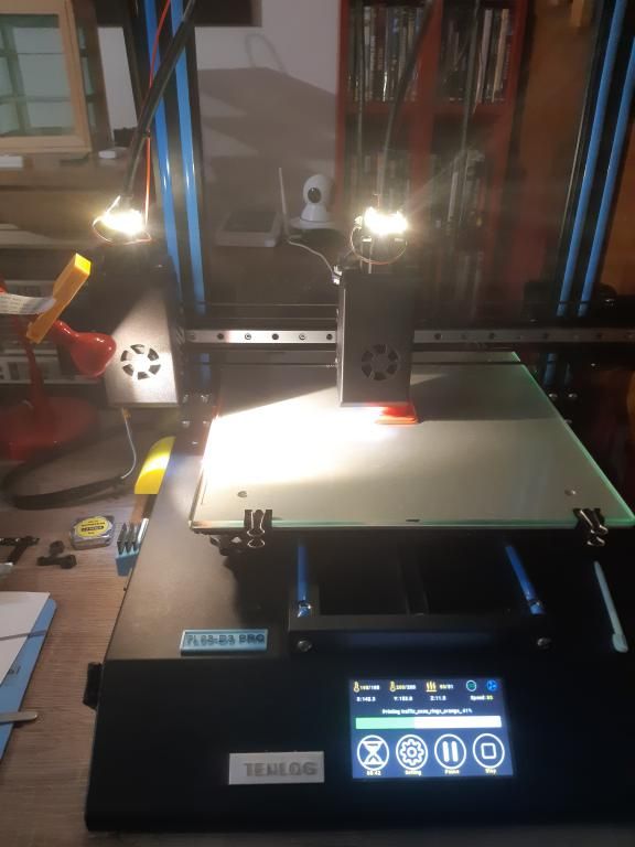

Baroudeur Posté(e) Septembre 26, 2020 Partager Posté(e) Septembre 26, 2020 Bon, je les ai reçu aussi, les mêmes que @laber76. Par contre le moteur de E2 tourna à l'envers. Et les nappes de rechange pour régler le problème sont toutes strictement identiques à celle installée sur le tête. J'ai testé d'inverser quelques fils, mais j'ai du me planter. Pourriez vous me donner le code couleurs de votre cable installé dur la E2 svp, et même mettre une photo pour être sur du sens Lien vers le commentaire Partager sur d’autres sites More sharing options...
vap38 Posté(e) Septembre 26, 2020 Partager Posté(e) Septembre 26, 2020 Bonjour, @Baroudeur Il suffit d'inverser les fils bleu et vert çà doit fonctionner du premier coup. Attention le Firmware TLD3_plr_tmc2208 du 16/11/2020 est bugé ne pas l'utiliser les axes font n'importe quoi ! je vais vérifier si un fichier d'origine TENLOG ? Lien vers le commentaire Partager sur d’autres sites More sharing options...
laber76 Posté(e) Septembre 26, 2020 Partager Posté(e) Septembre 26, 2020 Bonjour perso comme j'avais installé des TMC 2208, j'avais du inverser deux fils dès le départ donc pour les titans j'avais des inversions E1 moteur bleu rouge vert noir bas vers haut E1 circuit rouge noir vert bleu gauche droite E2 moteur bleu rouge vert noir E2 circuit noir rouge vert bleu Quand ça tourne à l'envers inverse rouge et noir sur la platine extrudeur @+ Lien vers le commentaire Partager sur d’autres sites More sharing options...
Baroudeur Posté(e) Septembre 26, 2020 Partager Posté(e) Septembre 26, 2020 Merci à tous les 2. J'ai fait la manip de Nox et ça marche. Les cables censés inverser la rotation étaient strictement identiques à ceux installés. Ils ne vérifient pas tout ces chinois ! Pour laber, si ton rail a du jeu, c'est que la base coulissante est défectueuse, bizarre ça quand même, car je ne pense pas qu'il y ait le moyen de la régler. Mais c'est vrai que tu collectionnes ! La buse, le rail.... 1 Lien vers le commentaire Partager sur d’autres sites More sharing options...

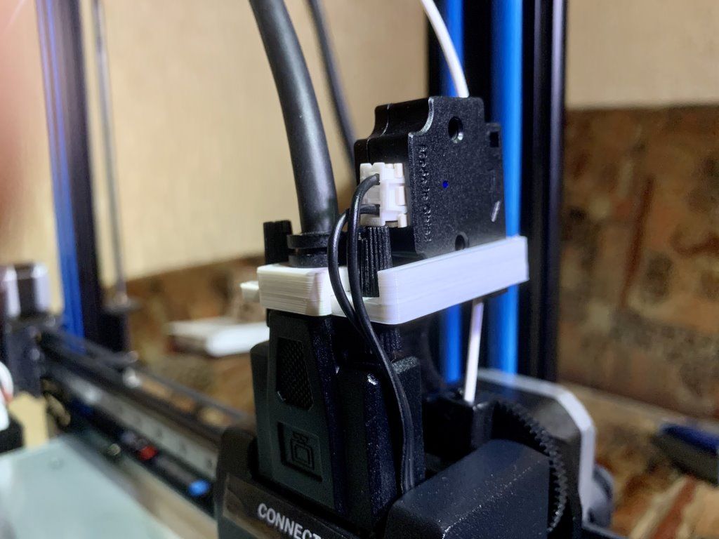

Baroudeur Posté(e) Septembre 27, 2020 Partager Posté(e) Septembre 27, 2020 Je prépare une petite vidéo pour les têtes Titan, avec quelques modifications. En avant première, le support pour les détecteurs de filament Vous le trouverez sur Thingiverse 1 Lien vers le commentaire Partager sur d’autres sites More sharing options...
vap38 Posté(e) Octobre 5, 2020 Partager Posté(e) Octobre 5, 2020 Bonsoir, Voici le montage finalisé des extrudeurs TITAN avec le dispositif de réglage en hauteur par une vis indépendante ! Çà fonctionne très bien la qualité d’impression est de qualité. Lien vers le commentaire Partager sur d’autres sites More sharing options...

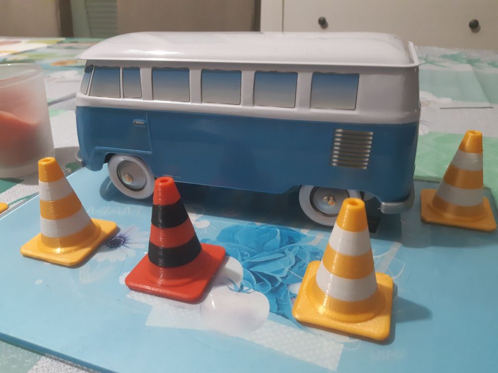

vap38 Posté(e) Octobre 5, 2020 Partager Posté(e) Octobre 5, 2020 Voici le test qui permet de vérifier si les couches sont bien concentriques et alignées. Pas de soucis les axes X2 et Y2 sont corrects. les couches de différentes couleurs adhérent parfaitement ! Les pièces cônes en différentes couleurs et filaments. A+ Lien vers le commentaire Partager sur d’autres sites More sharing options...

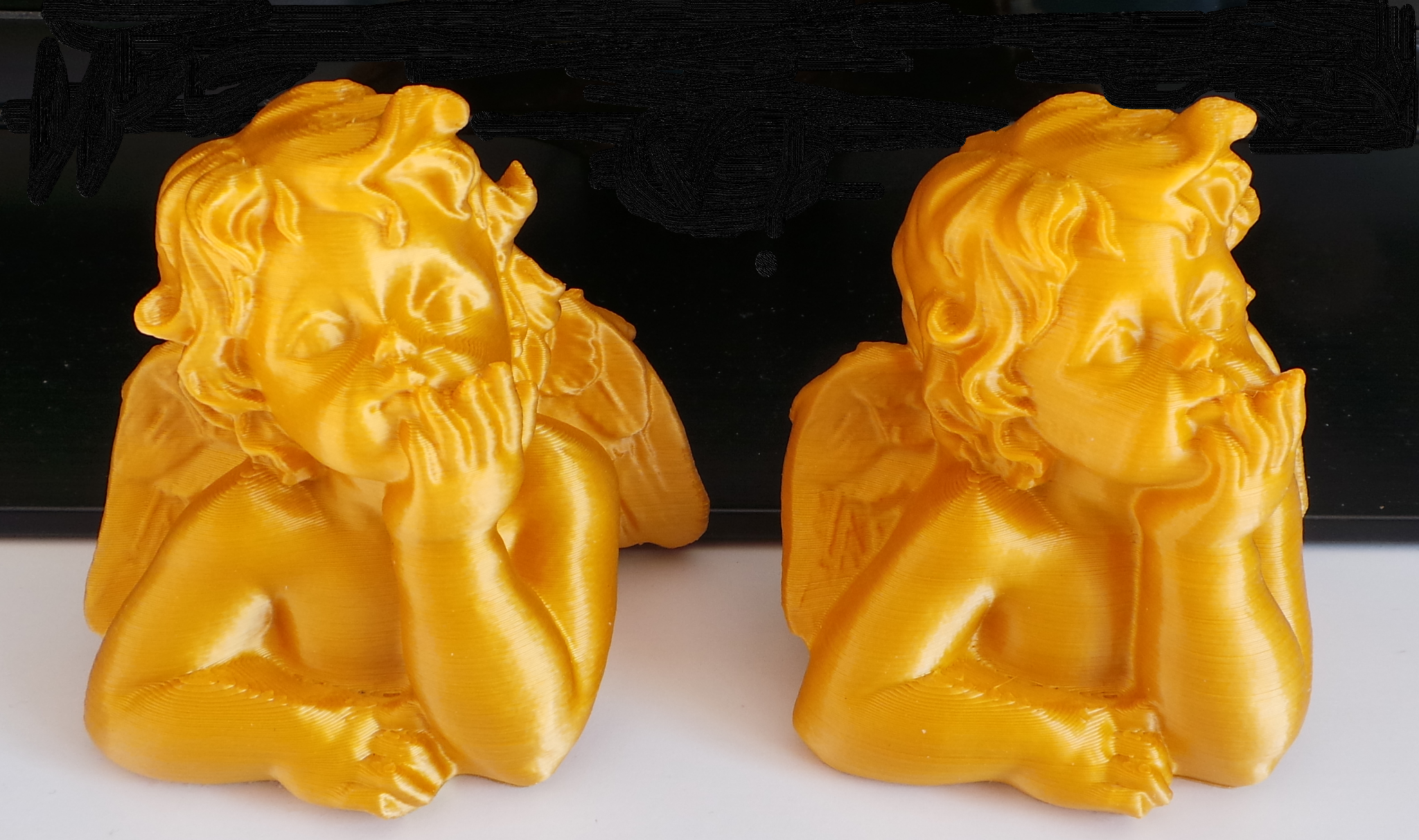

vap38 Posté(e) Octobre 19, 2020 Partager Posté(e) Octobre 19, 2020 (modifié) Bonjour, Voici un test d'impression de deux sujets identiques avec les mêmes paramètres d'impressions et de réglages de Ideamaker. Le test est réalisé avec les extrudeurs TITAN et par l'extrudeur d'origine de la TLD3; il suffit de comparer chaque sujet et de me dire lequel est le meilleur ? Quels sont vos observations ? Modifié (le) Octobre 19, 2020 par vap38 Lien vers le commentaire Partager sur d’autres sites More sharing options...
Alumine85 Posté(e) Octobre 19, 2020 Partager Posté(e) Octobre 19, 2020 Peut être celui de gauche est plus "net" mais honnêtement (ou alors je suis aveugle^^) ... pas trop de différence quand même ^^ payer 100 euros est-il vraiment nécessaire ? Lien vers le commentaire Partager sur d’autres sites More sharing options...
studiolab39 officiel Posté(e) Octobre 19, 2020 Partager Posté(e) Octobre 19, 2020 salut, moi j'aurai dit celui de droite, mais effectivement c'est dure à dire !! c'est assez semblable tout de même ... Maintenant si on peut avoir la même qualité en imprimant plus rapidement, pourquoi pas ... Est-ce le cas ? Franck Lien vers le commentaire Partager sur d’autres sites More sharing options...
vap38 Posté(e) Octobre 19, 2020 Partager Posté(e) Octobre 19, 2020 Mon avis celui de gauche donne un meilleur éclat de la couleur légèrement plus brillant. j'ai placé les deux anges sans savoir lequel est imprimé par l'extrudeur TITAN. les vitesse d'impressions sont identiques. Il y a très peu de différences, mais la qualité des deux anges sont très bonnes. J'ai fait mon choix, le suspense c'est de savoir lequel des anges est imprimé par le TITAN ? Lien vers le commentaire Partager sur d’autres sites More sharing options...
Abby Posté(e) Octobre 19, 2020 Partager Posté(e) Octobre 19, 2020 Il faudrait qu'ils aient strictement le même angle et la même position car la lumière est trompeuse. Lien vers le commentaire Partager sur d’autres sites More sharing options...
verbalistique Posté(e) Octobre 19, 2020 Partager Posté(e) Octobre 19, 2020 (modifié) Pour moi celui de gauche est meilleur. Sur les détails des doigts et des cheveux, la lumière est également meilleure mais les deux sujets ne sont pas orienté de la même manière. Et comme dit Franck @studiolab39 officiel, des différences pourraient apparaître si on imprime les deux sujets à vitesse plus importante ! Modifié (le) Octobre 19, 2020 par verbalistique Lien vers le commentaire Partager sur d’autres sites More sharing options...
vap38 Posté(e) Octobre 19, 2020 Partager Posté(e) Octobre 19, 2020 (modifié) Ok deux avis pour l'ange de gauche ! bravo @verbalistique@Alumine85résultat Surprise ! l'ange de gauche c'est l'ancien extrudeur celui de droite c'est l'extrudeur TITAN. Conclusion les couches et lignes ont la même densité pas de décalages sur les plans verticaux, pas de blops ou de gouttes de filaments. ce qui change entre les deux modèles c'est la brillance et la nuance de couleur un peu plus sombre sur le TITAN. Résultat l'essai permet de déterminer si la température réelle serait bien de 200° pour le filament du TITAN. La capacité et l'inertie thermique est moindre sur le TITAN je l'attribue à la dimension du corps de chauffe plus petit. (16 x16 x12 mm) A mon avis il faut augmenter la température de 3 à 5 ° pour avoir un résultat identique...le test est satisfaisant sur la qualité; le TITAN ne dénote pas de l'ancien je dirai un plus sur la capacité thermique de l'ancien extrudeur. Nota : c'est la température qui accentue la brillance du filament (pourtant les deux impressions étaient à 200°) Le TITAN à une juste valeur pour l'utilisation du PLA flex et TPU, le produit est fiable et de bonne facture seul inconvénient la distance entre la buse et la surface d'impression est très courte (il faut que la chaussette en silicone soit bien ajustée) a+ Modifié (le) Octobre 19, 2020 par vap38 1 1 Lien vers le commentaire Partager sur d’autres sites More sharing options...

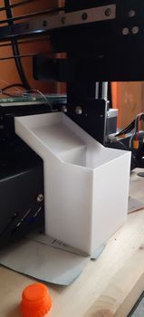

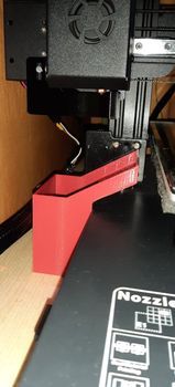

Eric Piront Posté(e) Décembre 24, 2020 Partager Posté(e) Décembre 24, 2020 bonjour je vous dépose un p'tit truc simple et efficace pour récupérer les débris de purge sur la tld 3 pro.Bonne journée a tous et bonne fêtes. bac purge extrudeur titan.stl 1 Lien vers le commentaire Partager sur d’autres sites More sharing options...
