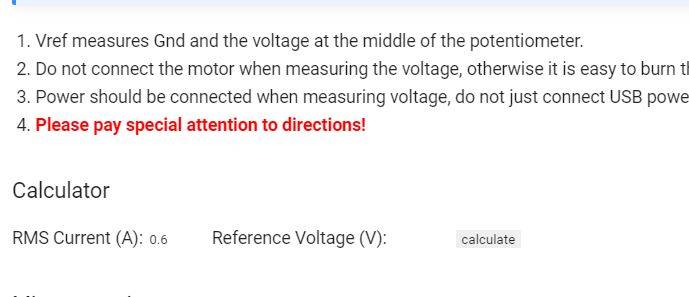

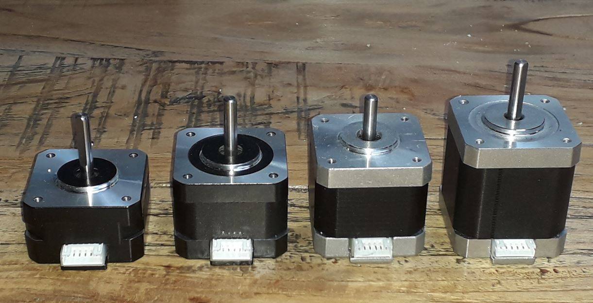

ixi Posté(e) Aout 9, 2020 Partager Posté(e) Aout 9, 2020 Bonjour, J'ai essayé 4 formats de moteurs : 27, 34 , 40 et 48 mm en 0.9° et 1.8°( changement 0.9--> 1.8 ° via l'écran en 2 secondes ) Le 27 mm est inutilisable, le 34 patine au dessus de 50mm/s, le 40 est parfait,et le 48mm permet des vitesses élevées,au dessus de 100mm/s.( ça pousse à mort !) L'entrainement du filament est de type direct,il n'y a pas de démultiplication comme sur un Bondtech. Je pensais voir une différence de qualité d'impression en passant à 0.9°, mais ça n'a pas été le cas Je n'ai apporté que peu de modifications sur la Pro,mais la dernière, l'installation du rail Hiwin sur l'axe X,aura été la plus pertinente. Si tu changes le moteur, tu devras changer la Vref. Il me semble que ta carte utilise des TMC 2208,qui encaissent très bien les vref elevées,si bien refroidis. Pour le calcule,j'utilise cette page https://wiki.fysetc.com/TMC2208/#to-run-the-program, je n'ai jamais eu de drivers grillés. Il y a d'autres calcules pour déterminer les vref, mais il est difficile d’avoir toutes les specs des moteurs,souvent on ne trouve que le courant RMS, ça tombe bien,c'est juste ce dont tu as besoin 1 Lien vers le commentaire Partager sur d’autres sites More sharing options...
