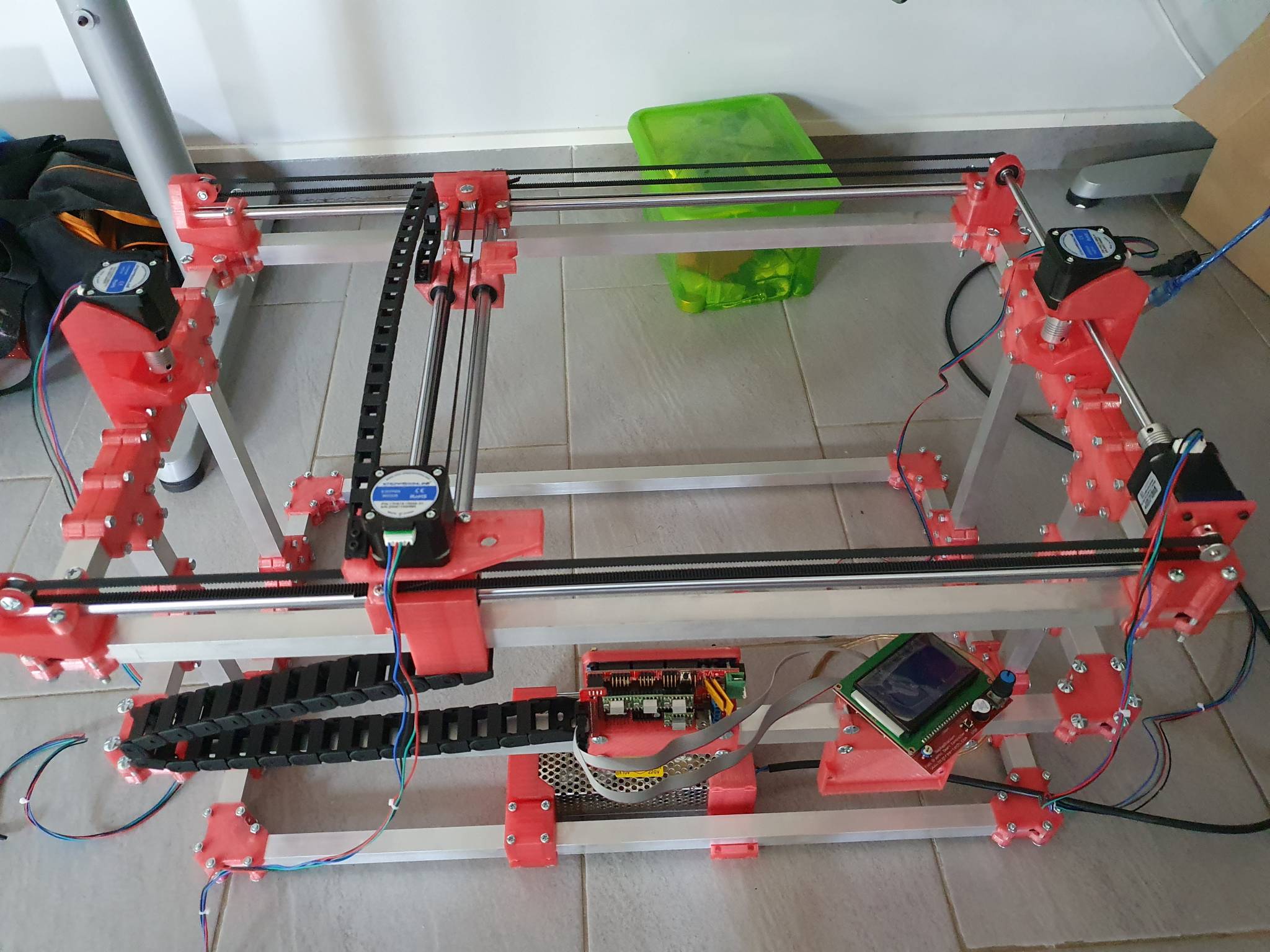

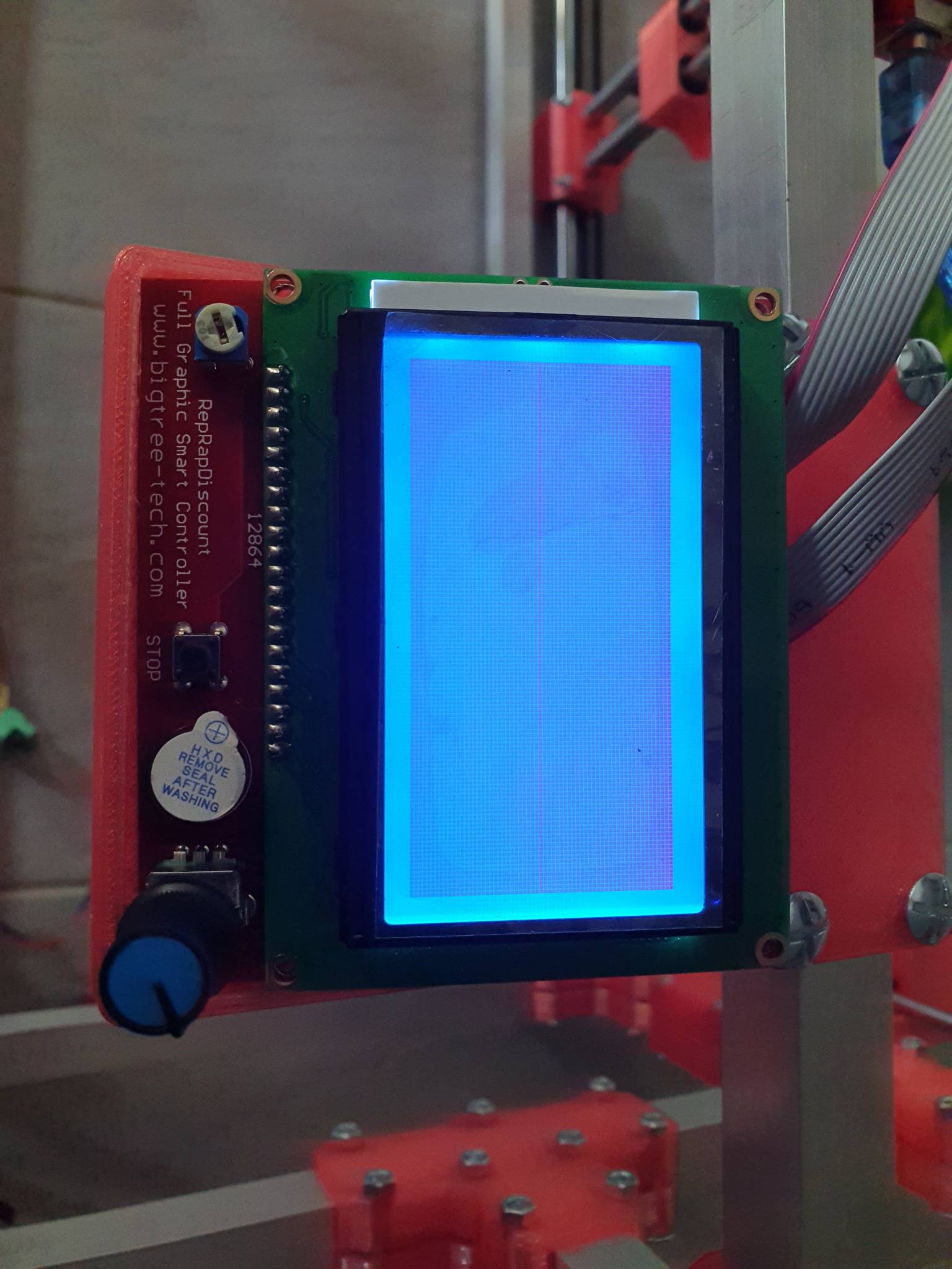

fabe83 Posté(e) Aout 9, 2020 Partager Posté(e) Aout 9, 2020 (modifié) Bonjour a tous tout d'abord je suis novice dans la construction d'imprimante 3D et dans le paramétrage de Marlin , soyer indulgent . j'ai un problème avec Marlin 2 le téléversement se passe bien aucun soucie simplement j'ai toujours un écran bleu photo jointe je suis sur une ramps 1,4 avec Arduino Méga 2560 je comprend pas pourquoi besoin d'aide merci ps: j'ai posté aussi ma configuration.h Nouveau document texte.txt Modifié (le) Aout 9, 2020 par fabe83 Lien vers le commentaire Partager sur d’autres sites More sharing options...
pafpaf Posté(e) Aout 9, 2020 Partager Posté(e) Aout 9, 2020 Salut @fabe83 pour ton écran il te faux inverser les connecteurs maitre le détrompeur de l'autre côté leur faire un 180° de rotation Lien vers le commentaire Partager sur d’autres sites More sharing options...
fran6p Posté(e) Aout 9, 2020 Partager Posté(e) Aout 9, 2020 @fabe83 Bonjour, L'ècran que tu as déclaré dans ton configuration.h n'est pas le bon. Le tien est le «full graphic» Citation // // RepRapDiscount FULL GRAPHIC Smart Controller // https://reprap.org/wiki/RepRapDiscount_Full_Graphic_Smart_Controller // //#define REPRAP_DISCOUNT_FULL_GRAPHIC_SMART_CONTROLLER <-- Celui-là !!! Lien vers le commentaire Partager sur d’autres sites More sharing options...
fabe83 Posté(e) Aout 9, 2020 Auteur Partager Posté(e) Aout 9, 2020 (modifié) salut et merci de m'avoir répondu comment je fais pour l'activer ( //#define REPRAP_DISCOUNT_FULL_GRAPHIC_SMART_CONTROLLER ) ? Modifié (le) Aout 9, 2020 par fabe83 Lien vers le commentaire Partager sur d’autres sites More sharing options...
fabe83 Posté(e) Aout 9, 2020 Auteur Partager Posté(e) Aout 9, 2020 j'ai déjà supprimé le détrompeur et inverser sa na rien changer l'écran ne fonctionne plus Lien vers le commentaire Partager sur d’autres sites More sharing options...
fabe83 Posté(e) Aout 9, 2020 Auteur Partager Posté(e) Aout 9, 2020 quand je supprime les 2 // j'ai un message d'erreur : fork/exec C:\Program Files (x86)\Arduino\hardware\tools\avr/bin/avr-gcc.exe: Nom de fichier ou extension trop long. Erreur de compilation pour la carte Arduino Mega or Mega 2560 je comprend pas Lien vers le commentaire Partager sur d’autres sites More sharing options...
Invité Posté(e) Aout 9, 2020 Partager Posté(e) Aout 9, 2020 Dans ton fichier configuration.h recherche : #define DISPLAY_CHARSET_HD44780 WESTERN Et remplace par : #define DISPLAY_CHARSET_HD44780 JAPANESE Recherche : //#define SDSUPPORT et remplace par : #define SDSUPPORT Recherche : //#define INDIVIDUAL_AXIS_HOMING_MENU Et remplace par : #define INDIVIDUAL_AXIS_HOMING_MENU Recherche : #define REPRAP_DISCOUNT_SMART_CONTROLLER Et remplace par : //#define REPRAP_DISCOUNT_SMART_CONTROLLER Recherche : //#define REPRAP_DISCOUNT_FULL_GRAPHIC_SMART_CONTROLLER Et remplace par : #define REPRAP_DISCOUNT_FULL_GRAPHIC_SMART_CONTROLLER Après #define REPRAP_DISCOUNT_FULL_GRAPHIC_SMART_CONTROLLER ajoute : #define ST7920_DELAY_1 DELAY_NS(0) #define ST7920_DELAY_2 DELAY_NS(250) #define ST7920_DELAY_3 DELAY_NS(250) Lien vers le commentaire Partager sur d’autres sites More sharing options...
Invité Posté(e) Aout 9, 2020 Partager Posté(e) Aout 9, 2020 (modifié) il y a 8 minutes, fabe83 a dit : quand je supprime les 2 // j'ai un message d'erreur : fork/exec C:\Program Files (x86)\Arduino\hardware\tools\avr/bin/avr-gcc.exe: Nom de fichier ou extension trop long. Erreur de compilation pour la carte Arduino Mega or Mega 2560 je comprend pas Essaye de désinstaller ta version actuelle D'arduino et installe la 1.9.0 ou passe par VSCode + PlatformIO Modifié (le) Aout 9, 2020 par Invité Lien vers le commentaire Partager sur d’autres sites More sharing options...
fabe83 Posté(e) Aout 9, 2020 Auteur Partager Posté(e) Aout 9, 2020 en faisans les modifications que tu a demandé j'ai toujours ce message d'erreur :fork/exec C:\Program Files (x86)\Arduino\hardware\tools\avr/bin/avr-gcc.exe: Nom de fichier ou extension trop long.Erreur de compilation pour la carte Arduino Mega or Mega 2560 Lien vers le commentaire Partager sur d’autres sites More sharing options...
fabe83 Posté(e) Aout 9, 2020 Auteur Partager Posté(e) Aout 9, 2020 (modifié) par contre si je replace les 2 // devant #define REPRAP_DISCOUNT_FULL_GRAPHIC_SMART_CONTROLLER pas d'erreur mais toujours écran bleu Modifié (le) Aout 9, 2020 par fabe83 Lien vers le commentaire Partager sur d’autres sites More sharing options...
Invité Posté(e) Aout 9, 2020 Partager Posté(e) Aout 9, 2020 Si tu désinstalles arduino et que tu le réinstalle il ne faut surtout pas oublier de redémarrer entre deux. ça peut venir de ton anti virus ( le désactiver temporairement et essayer .. ), de tes bibliothèques ( probablement u8glib ), de l'IDE Arduino. Voir : https://forum.arduino.cc/index.php?topic=430850.0 ( c'est en anglais mais avec la traduction automatique on arrive facilement à comprendre ) Lien vers le commentaire Partager sur d’autres sites More sharing options...
fabe83 Posté(e) Aout 9, 2020 Auteur Partager Posté(e) Aout 9, 2020 eurêka avec la version 1.9 l'écran fonctionne merci pour votre aide Lien vers le commentaire Partager sur d’autres sites More sharing options...
