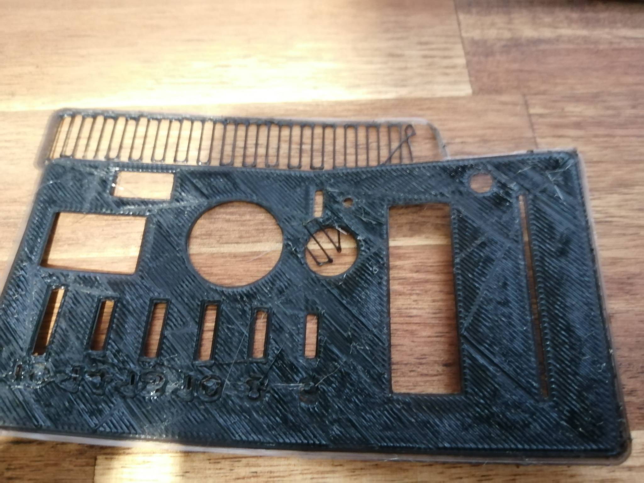

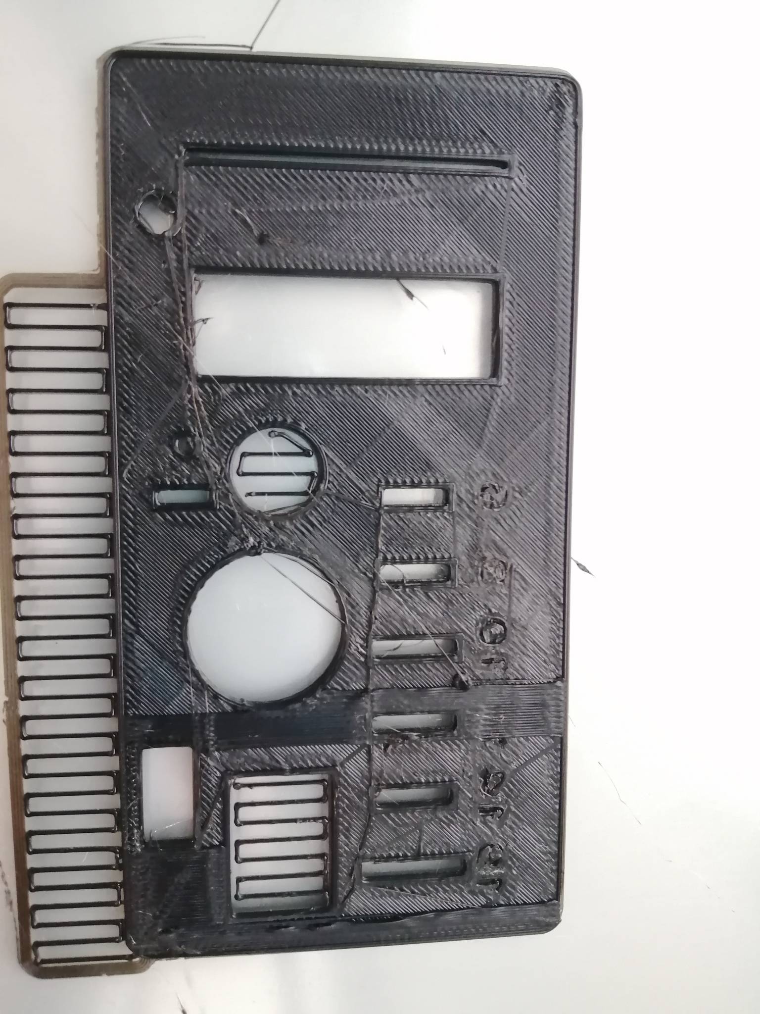

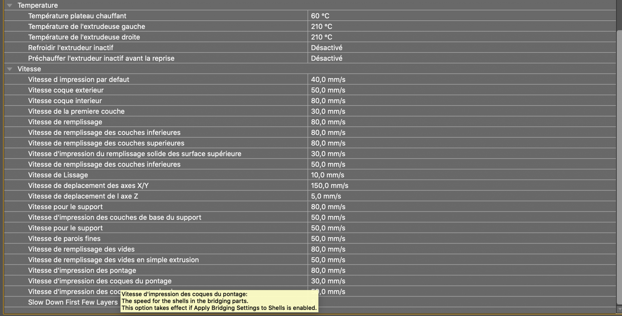

Abby Posté(e) Aout 9, 2020 Partager Posté(e) Aout 9, 2020 Bonjour, lors du déplacement de la buse celle ci rape la piece lors des déplacement latérale, je ne trouve pas d'option pour relever Z lors du déplacement. hier j'ai testé une option mais ça me généré des petite boule sur la surface là ou la buse remontée et ca remonté avant chaque déplacement . je suis sous idéamaker avez vous des pistes svp ? merci Lien vers le commentaire Partager sur d’autres sites More sharing options...
francois_uly Posté(e) Aout 9, 2020 Partager Posté(e) Aout 9, 2020 (modifié) Bonjour, En principe il n'est pas besoin de relever la tête d'impression lors de son déplacement (en tout cas pour l'usage de PLA). Ajuste bien le flux et la température du filament et tout devrait bien se passer. Pour régler ma machine pour un nouveau filament j'imprime une petite pièce. Elle me permet d'ajuster le flux et la température du filament. Il faut savoir que la température doit-être adaptée au flux. Modifié (le) Aout 9, 2020 par francois_uly Lien vers le commentaire Partager sur d’autres sites More sharing options...
Rlv Posté(e) Aout 9, 2020 Partager Posté(e) Aout 9, 2020 Hello, comme dis @francois_uly tu n'as normalement pas besoin de relever le Z pour le déplacement. Tu dois avoir un problème de sur-extrusion. Relever le Z permet simplement au surplus de s'écouler et forme des boules. Il y a un tuto pour régler son extrusion (dédicace à @fran6p). 1 1 Lien vers le commentaire Partager sur d’autres sites More sharing options...

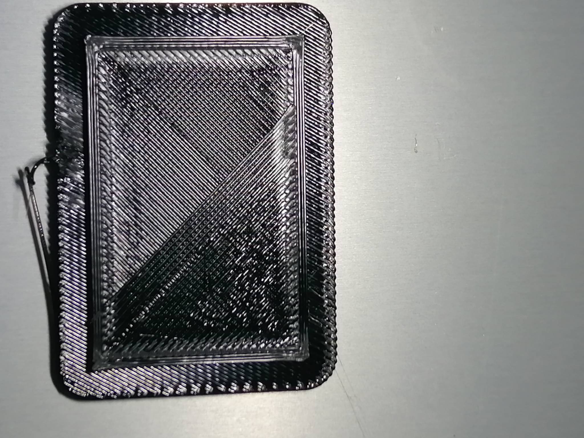

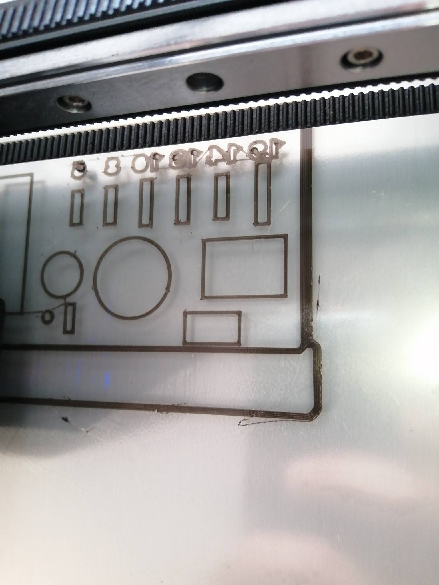

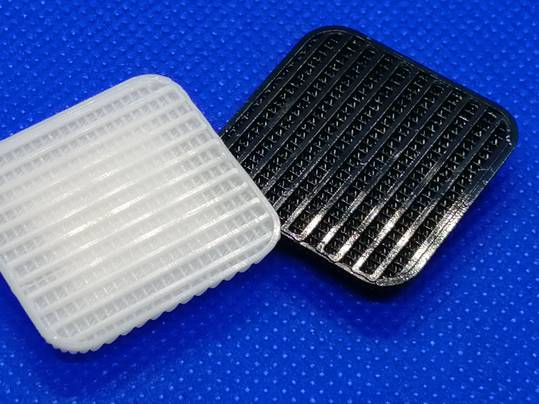

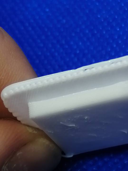

Abby Posté(e) Aout 10, 2020 Auteur Partager Posté(e) Aout 10, 2020 J'ai regardé plusieurs pistes, apparemment cela peut aussi être mon réglage de buse trop proche du bed. Qu'en pensez-vous ? Lien vers le commentaire Partager sur d’autres sites More sharing options...
Rlv Posté(e) Aout 10, 2020 Partager Posté(e) Aout 10, 2020 Salut, Il y a pas mal de warp ou c'est une illusion d'optique ? Lien vers le commentaire Partager sur d’autres sites More sharing options...
Abby Posté(e) Aout 10, 2020 Auteur Partager Posté(e) Aout 10, 2020 (modifié) il y a 24 minutes, Rlv a dit : Salut, Il y a pas mal de warp ou c'est une illusion d'optique ? Non c'est jl'ai décolé du plateau pour faire la photo, j'ai supprimé mes pb de warping avec la laque. Modifié (le) Aout 10, 2020 par NOX Lien vers le commentaire Partager sur d’autres sites More sharing options...
francois_uly Posté(e) Aout 10, 2020 Partager Posté(e) Aout 10, 2020 (modifié) Bonjour, D'après les photos c'est un problème de première couche. Donc trop de flux et (ou) trop près du plateau. Attention avec les laques ! A la longue elles peuvent encrasser la tête d'impression. Essaie d'utiliser de l'eau sucrée, la vapeur d'eau ne pollue pas. Modifié (le) Aout 10, 2020 par francois_uly Lien vers le commentaire Partager sur d’autres sites More sharing options...
francois_uly Posté(e) Aout 10, 2020 Partager Posté(e) Aout 10, 2020 Il y a 2 heures, NOX a dit : J'ai regardé plusieurs pistes, apparemment cela peut aussi être mon réglage de buse trop proche du bed. Qu'en pensez-vous ? Excellent pour régler l'imprimante ! Lien vers le commentaire Partager sur d’autres sites More sharing options...

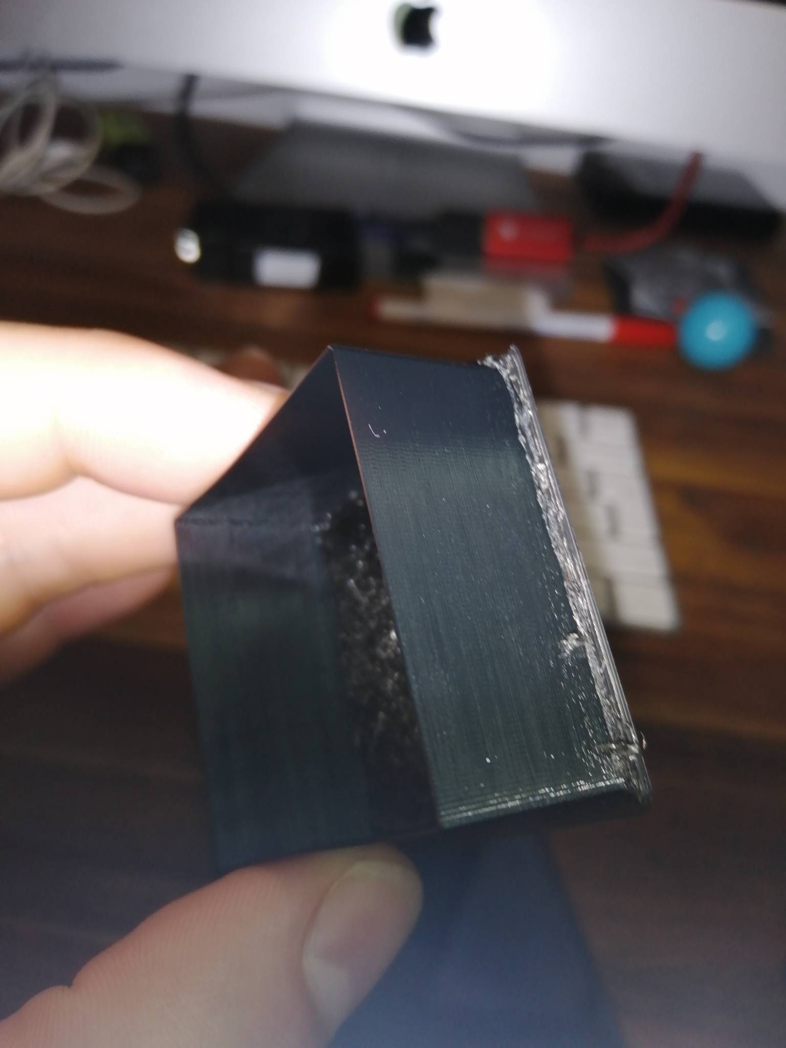

Abby Posté(e) Aout 10, 2020 Auteur Partager Posté(e) Aout 10, 2020 (modifié) il y a 56 minutes, francois_uly a dit : Excellent pour régler l'imprimante ! Comment ça ? il y a 59 minutes, francois_uly a dit : Bonjour, D'après les photos c'est un problème de première couche. Donc trop de flux et (ou) trop près du plateau. Attention avec les laques ! A la longue elles peuvent encrasser la tête d'impression. Essaie d'utiliser de l'eau sucrée, la vapeur d'eau ne pollue pas. j'ai réglé mon bed moins proche et j'ai le flux de la premier couche à 75% le flux globale est a 93% temps 210 et je suis en sunlu noir PLA+ Mes premieres couches sont mieux et mon extrudeur ne microbroute plus et ça semble moins graté la buse mais plus l'impression avance plus ça "gonfle" Modifié (le) Aout 10, 2020 par NOX Lien vers le commentaire Partager sur d’autres sites More sharing options...

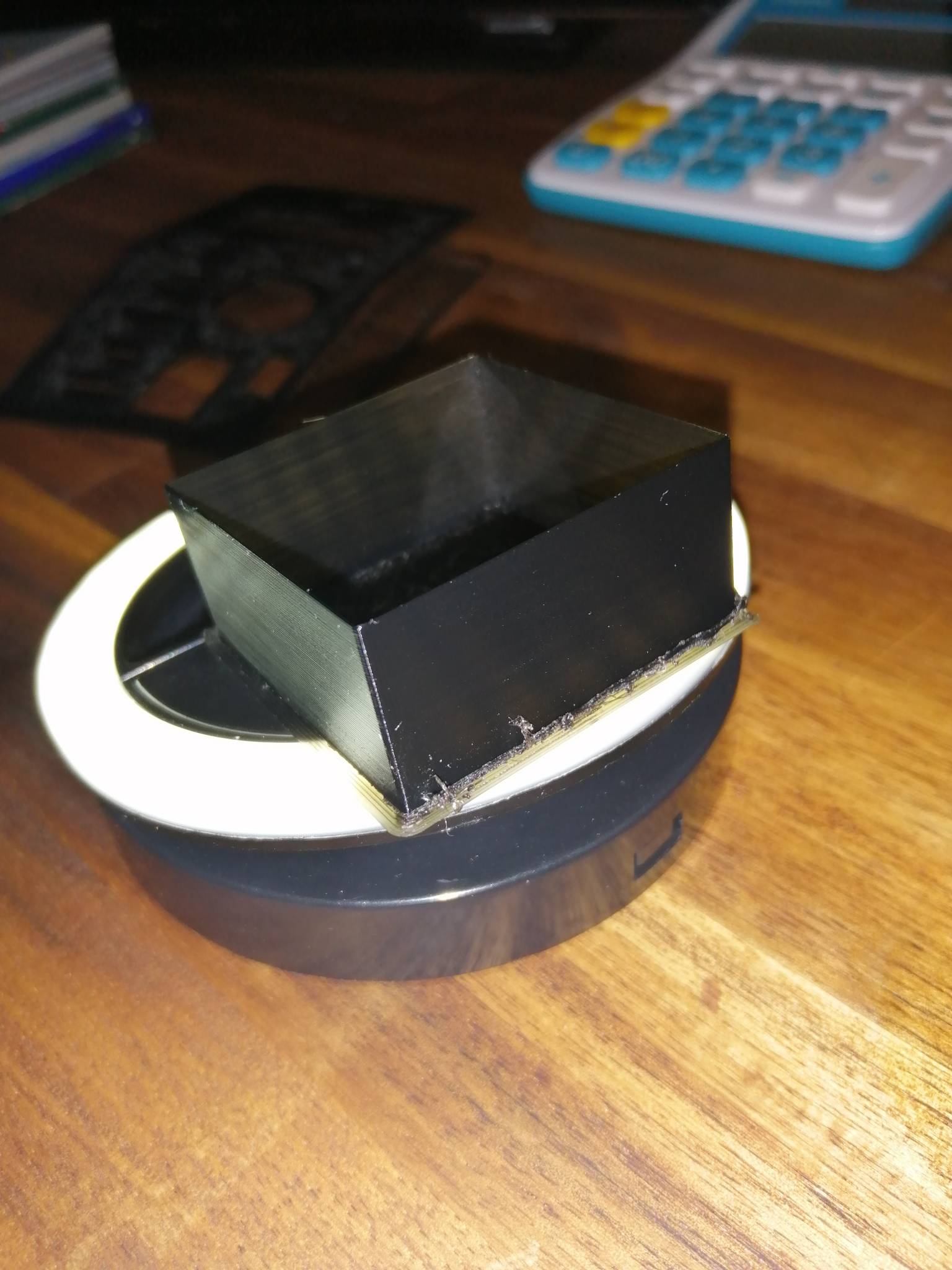

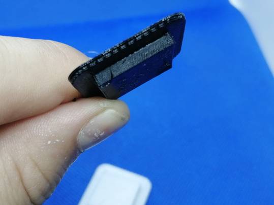

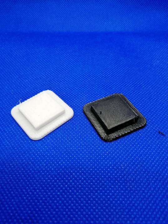

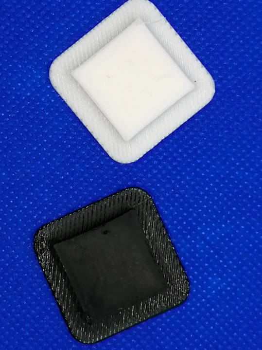

Abby Posté(e) Aout 11, 2020 Auteur Partager Posté(e) Aout 11, 2020 (modifié) Il y a 20 heures, francois_uly a dit : Essaie une autre pièce toute simple, un carré de 20 mm et 3 de haut. Mon radeau semble plutôt bon, je n'ai pas contacté de gratouille j' ai fait un remplissage plein pour la piece. les angle son un peu écrasé mais l'impression semble mieux que ma pieces précédente. je suis un peu perdu je dois l'avouer si quelqu'un pouvez m'aiguiller svp Modifié (le) Aout 11, 2020 par NOX Lien vers le commentaire Partager sur d’autres sites More sharing options...
Abby Posté(e) Aout 11, 2020 Auteur Partager Posté(e) Aout 11, 2020 Re je pense avoir une piste, en effet j'ai découvert que mon plateau en verre était littéralement bombé.... (je l'ai mis sur la plaque induction pour voir j'ai 4mm de différence O0 En gros je faire mon étalonnage au 4 coins mais au milieu lorsque je teste manuelle la buse touche tellement que je bloque l'E1... Je n'avait pas eu le probleme au début je pense du au faite qu'entre temps j'ai nettoyé mon bed qui devait etre dans le sens donc moins de souci pile au moment où je suis passé de CURA a ideamaker. Ca expliquerait aussi pourquoi en mode duplication mes print étaient moins mauvais que ceux au centre; je vais faire un test avec le bed de nouveau dans l'autre sens pour voir; est ce que les autre utilisateurs on eu ce souci je pense à ceux qui on fait pas mal d'impression ( @vap38 @Baroudeur etc...) merci à tous de votre aide.... Lien vers le commentaire Partager sur d’autres sites More sharing options...
francois_uly Posté(e) Aout 11, 2020 Partager Posté(e) Aout 11, 2020 il y a 22 minutes, NOX a dit : Re je pense avoir une piste, en effet j'ai découvert que mon plateau en verre était littéralement bombé.... (je l'ai mis sur la plaque induction pour voir j'ai 4mm de différence O0 En gros je faire mon étalonnage au 4 coins mais au milieu lorsque je teste manuelle la buse touche tellement que je bloque l'E1... Je n'avait pas eu le probleme au début je pense du au faite qu'entre temps j'ai nettoyé mon bed qui devait etre dans le sens donc moins de souci pile au moment où je suis passé de CURA a ideamaker. Ca expliquerait aussi pourquoi en mode duplication mes print étaient moins mauvais que ceux au centre; je vais faire un test avec le bed de nouveau dans l'autre sens pour voir; est ce que les autre utilisateurs on eu ce souci je pense à ceux qui on fait pas mal d'impression ( @vap38 @Baroudeur etc...) merci à tous de votre aide.... Bonjours, Bravo ! Tu as résolu ton problème. Pour résoudre les problèmes de planéité du plateau on augmente la première couche comme le fait le radeau. Augmente la hauteur de ton papier pour faire la mise à niveau et augmente la première couche. Tu peux acheter un plateau de CREALITY. Celui de ma CR-10V2 est bien plan. Lien vers le commentaire Partager sur d’autres sites More sharing options...

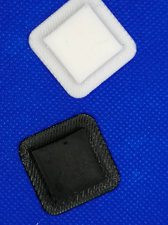

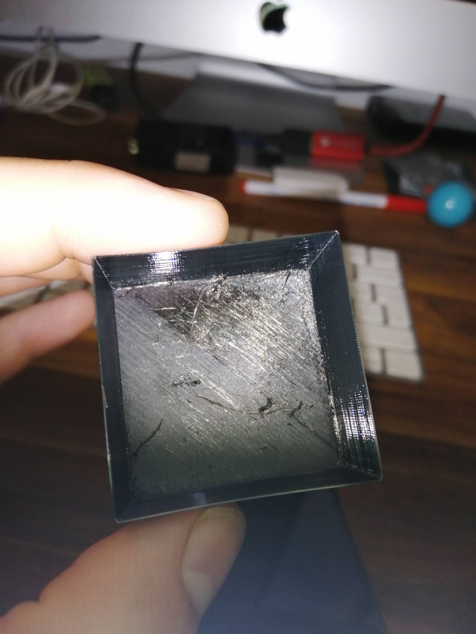

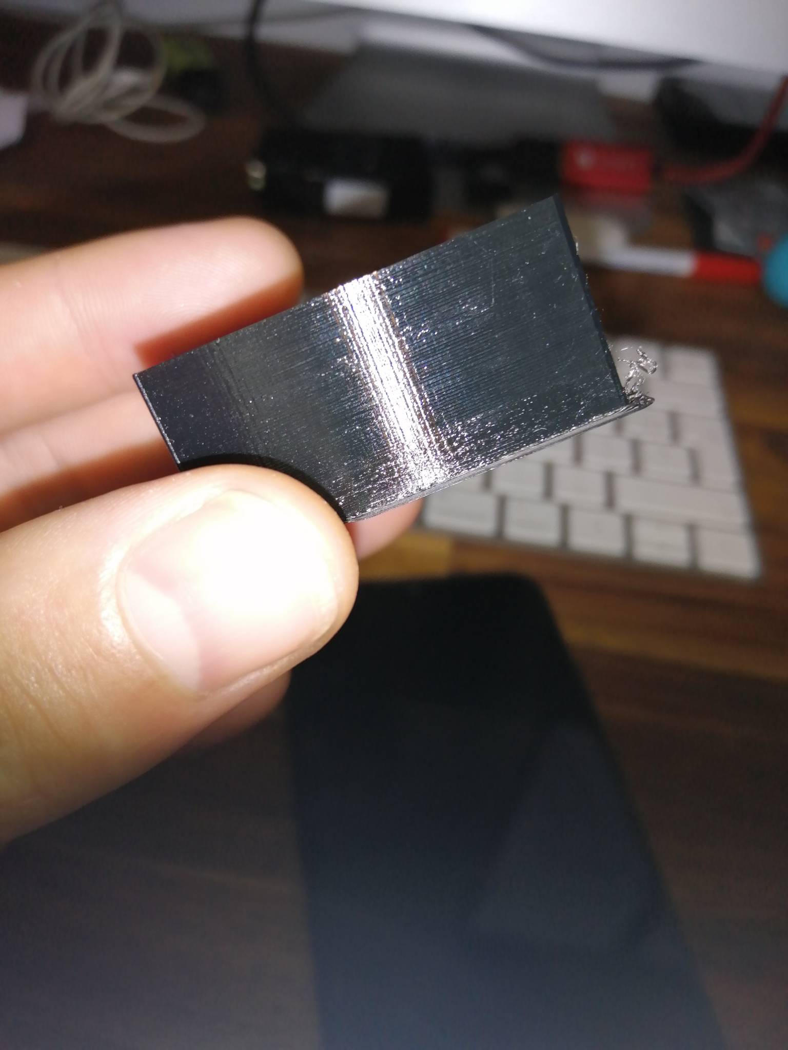

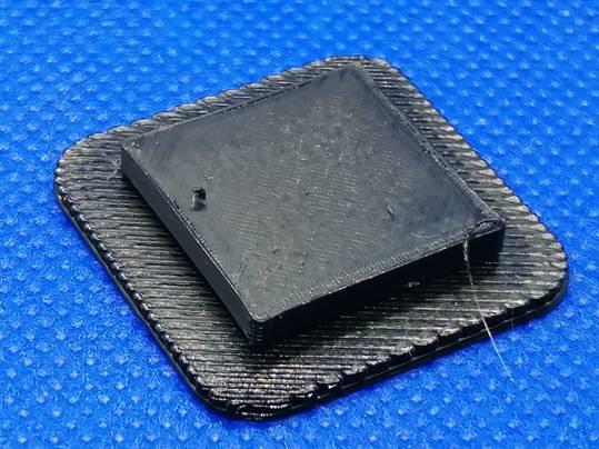

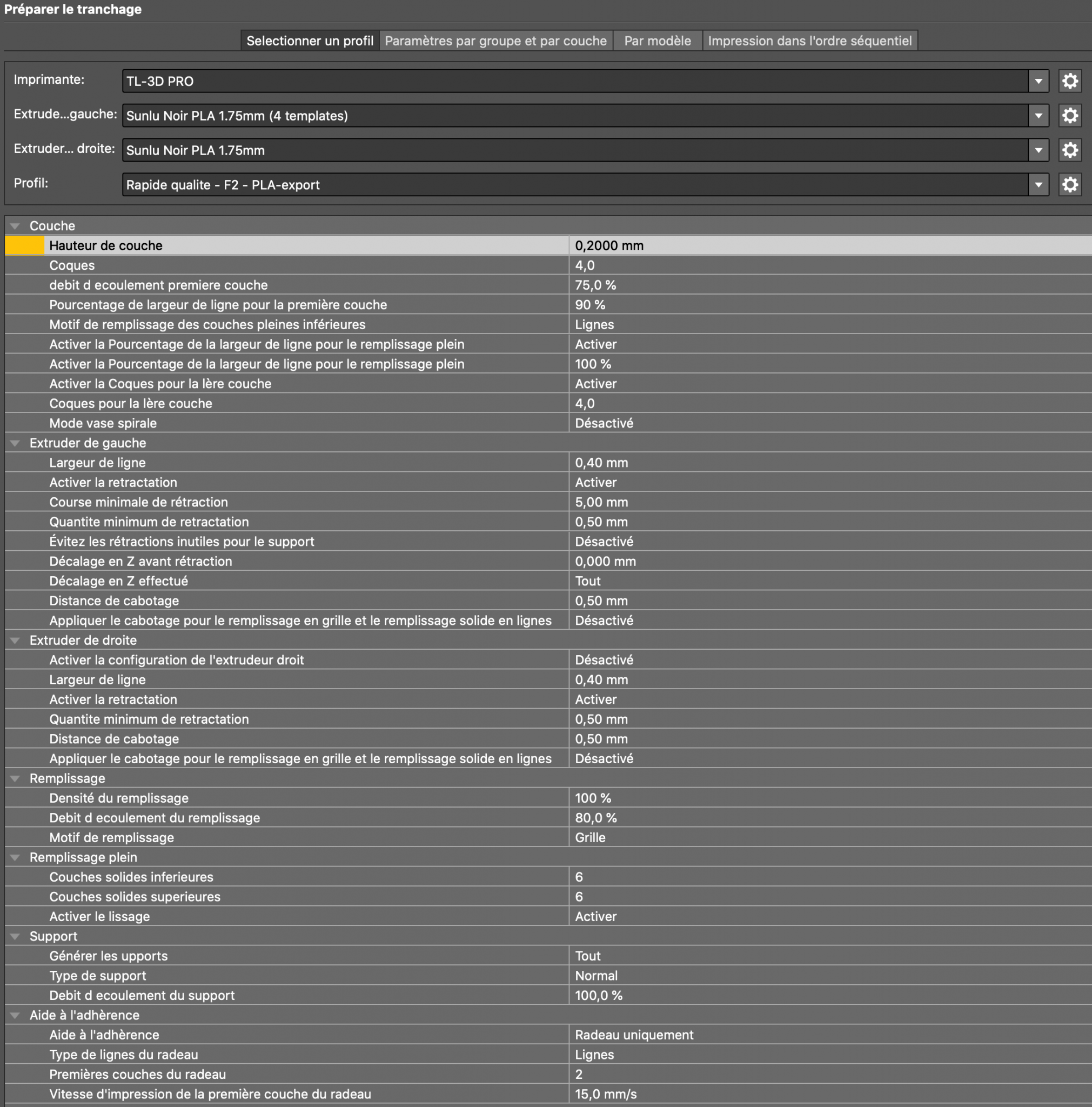

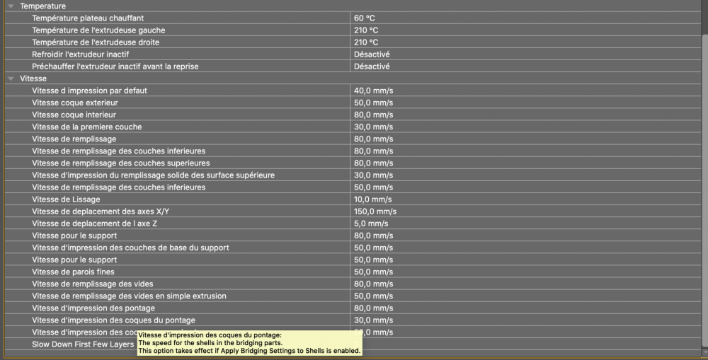

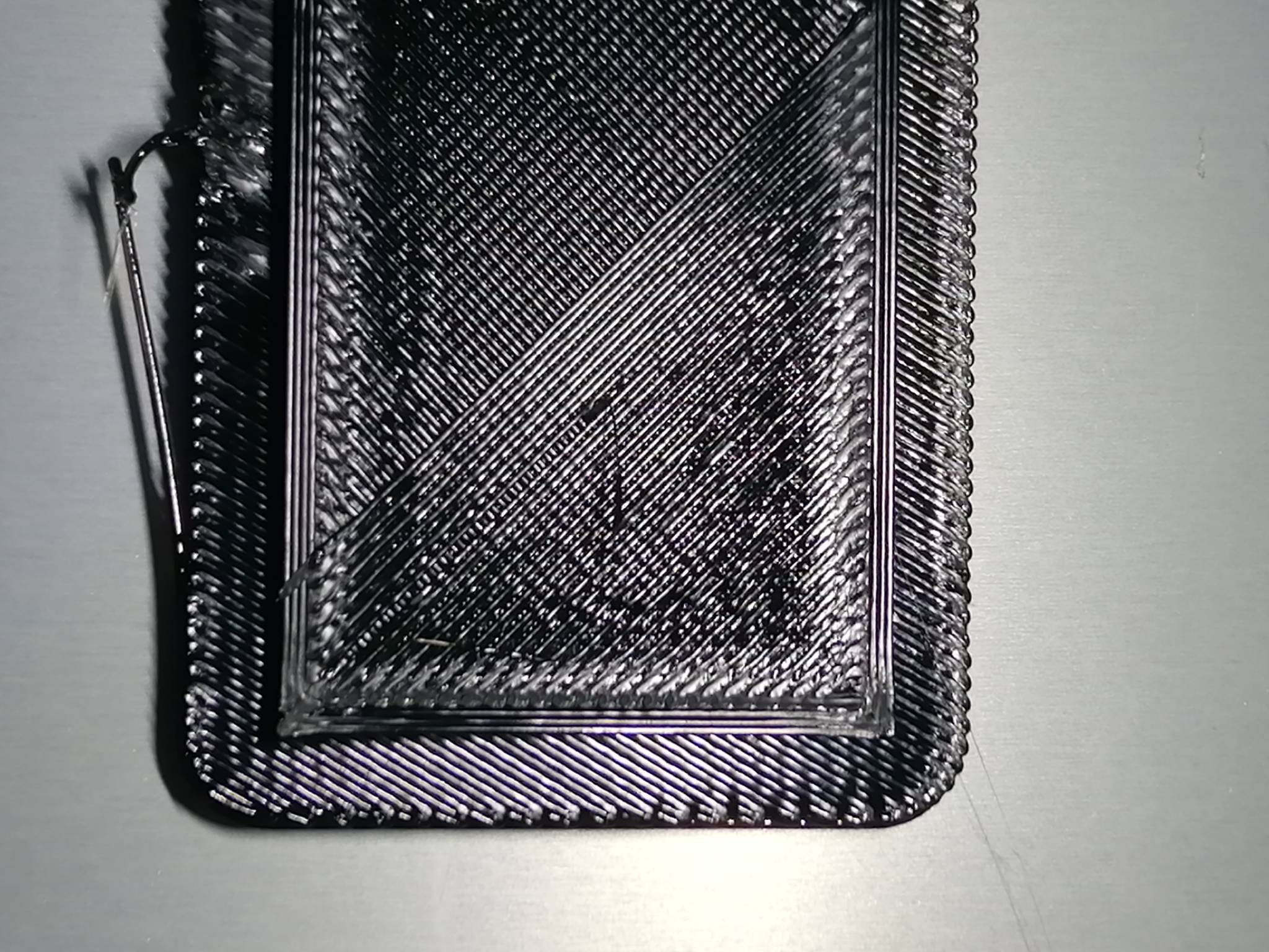

Abby Posté(e) Aout 11, 2020 Auteur Partager Posté(e) Aout 11, 2020 J'ai remis mes 1er réglages de flux et j'ai fait ce petit rectangle. J'ai retourné mon plateau pour que le bombé soit vers le bas. Et j'ai reetallone mon bed avec une feuille a4, (j'ai vu ton message qu'après). On peut voir que le support a eu un peu de mal au début du print. J'ai toujours une frottement mais c'est sûrement dû à une sur extrusion toujours présente (mon flux de remplissage est à 93% je ne sais pas si c'est beaucoup) qu'en pensez-vous ?? Je vais retenter un reglage de bed selon les conseils de @francois_uly pour voir et baisser le flux de remplissage. Lien vers le commentaire Partager sur d’autres sites More sharing options...
