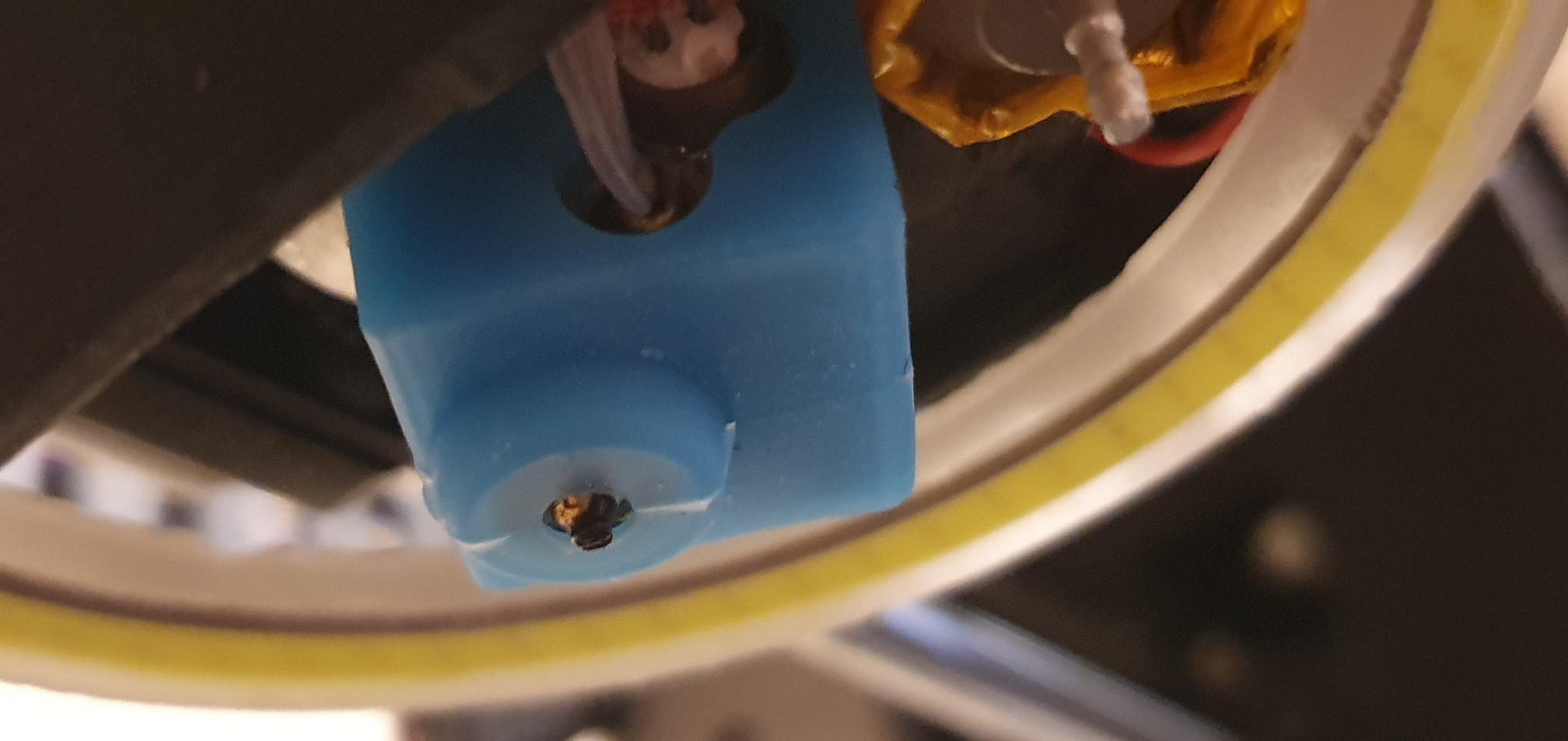

Kachidoki Posté(e) Aout 12, 2020 Partager Posté(e) Aout 12, 2020 Le polycarbonate s'imprime très bien avec une cartouche de 40W sur une hotend de type E3D V6. On peut atteindre la limite des thermistances CTN classique (un peu moins de 300°C), après il faut changer la thermistance par une PT100 ou un thermocouple. En tout cas pendant la période d'impression des visières, aucun soucis pour garder un 260°C stable en imprimant à MACH 2. La puissance ne fait pas tout, il y a aussi la conductivité thermique et la perte par dissipation. - Plus on imprime vite, plus il faut des watts pour compenser les calories absorbées par le filament. Sur une E3D V6, la sonde étant trop loin de la buse, on se heurte à d'autres problématiques avant (notamment à cause du gradiant de température). - Une chaussette silicone aide énormément à la stabilité et à gagner quelques watts grâce à l'isolation du bloc de chauffe, surtout quand la ventilation souffle plein pot dessus. - Les Volcano par exemple, utilisent la même cartouche chauffante, mais avec le bloc alu à la verticale, et une buse plus longue, afin d'augmenter l'échange thermique. Dans tous les cas, il faut veiller à faire un bon PID (température de travail et ventilation habituelles). Lien vers le commentaire Partager sur d’autres sites More sharing options...
stef_ladefense Posté(e) Aout 13, 2020 Partager Posté(e) Aout 13, 2020 Il y a 21 heures, Kachidoki a dit : - Une chaussette silicone aide énormément à la stabilité et à gagner quelques watts grâce à l'isolation du bloc de chauffe, surtout quand la ventilation souffle plein pot dessus. tient d'ailleurs tu fais bien d'en parler, car je cherchais depuis longtemps une cho7 pour la tête V5 de nos mega, et je suis tombé sur ça en début de semaine, reçu ce matin, c'est nickel ! https://www.amazon.fr/gp/product/B088NTS6Y4/ Lien vers le commentaire Partager sur d’autres sites More sharing options...
Ironblue Posté(e) Aout 13, 2020 Partager Posté(e) Aout 13, 2020 il y a les même sur alie pour 2 fois moins cher mais pour les délais de livraison faut compter 2 mois mini... mais elles sont nickel Lien vers le commentaire Partager sur d’autres sites More sharing options...
stef_ladefense Posté(e) Aout 13, 2020 Partager Posté(e) Aout 13, 2020 https://fr.aliexpress.com/item/4000869905475.html Lien vers le commentaire Partager sur d’autres sites More sharing options...
