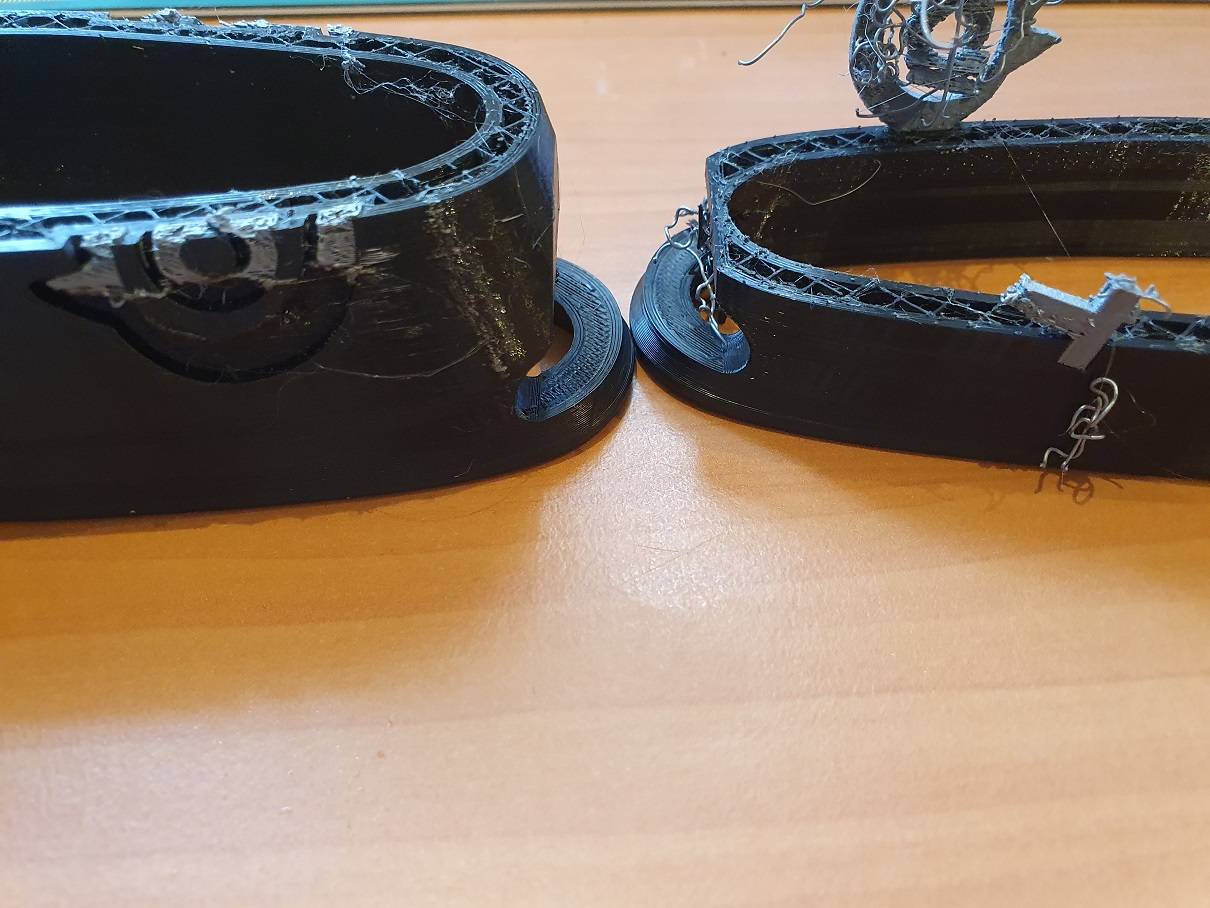

amemo06 Posté(e) Aout 10, 2020 Partager Posté(e) Aout 10, 2020 (modifié) Salut, comme indiqué sur mon post TL-D3 & Impression flexible avec Flexifil de Formfutura, j'ai abandonné pour l'instant le TPU du fait du soulèvement trop fort et incontrôlable, bouchages malgré la suppression de la rétraction, ... . Et je souhaitais imprimer ma pièce en PLA. Et là, un des symptômes que j'avais avec le TPU, se produit aussi. A savoir que dès qu'on arrive à l'impression avec les deux têtes, au bout de quelques couches, la tête E1 s'arrête d'extruder. L'impression continue avec uniquement la E2 qui extrude et la E1 qui se promène dans le vide. Comme on le voit sur la photo, ça se produit à une hauteur aléatoire. Sur l'essai d'hier, ça s'est produit très tôt. Il me semble même que le filament de E1 était sorti, ce qui pourrait expliquer pourquoi plus rien ne sort ! Sur la pièce de gauche (pièce de la veille), ne pas prendre en compte le remplissage de E2. Il est pourri, la tête avait perdu son réglage. Probablement du au fait que j'ai changé les 2 buses et pas recalibré après. La pièce de droite est celle du jour ! Je slice avec Ideamaker. Je n'ai pas de gcode spécifique au changement de tête. Et réglage à priori par défaut. A savoir, rétraction 8.5mm à 18mm/s Quantité de matière rétractée lors d'une commutation de buse 16mm à 18mm/s Bref, je suis en galère. Je dois bien avoir jeté 1kg de filament rien que pour cette pièce. En regardant le gcode généré. Je vois bien lors d'un changement de tête, un retrait de -16.5mm G92 E0 G1 F1080 E-16.5000 T0 ... G1 F1080 E0.0000 G1 F3000 X67.901 Y197.392 E0.1813 << quelques déplacements avec micro écoulements G1 X56.301 Y197.392 E0.3627 G1 X56.301 Y185.792 E0.5440 G1 X67.901 Y185.792 E0.7253 G1 F1080 E-7.7747 <<< et une nouvelle retraction que je comprends pas trop pourquoi ni d'ou elle vient Ce qui voudrait dire, si je ne me trompe pas, qu'il y a rétraction de la tête en cours de -16.5mm et lorsqu'elle reprendra son impression bien plus tard, elle fera aussi une rétraction de -7.7747 ! Soit 24mm, çà me parait beaucoup. Et malheureusement, ce n'est peut être pas le vrai problème. Mais comme on a sur le forum des afficionados de la TL-R3 et d'IdeaMaker, je me dis que quelqu'un aurait peut être une idée??? Modifié (le) Aout 10, 2020 par amemo06 Lien vers le commentaire Partager sur d’autres sites More sharing options...
verbalistique Posté(e) Aout 11, 2020 Partager Posté(e) Aout 11, 2020 (modifié) Hello! Ta rétraction me semble beaucoup trop importante! Moi depuis le depart, je suis a 3mm (au Max) pour une vitesse de 40mms. Idem pour le changement d'outil: 3mm à 40mms et -0. 5mm supplémentaire à la reprise. Si tu rétracte trop, tu risque de faire gonfler le filament et qu'il bloque. Modifié (le) Aout 11, 2020 par verbalistique Lien vers le commentaire Partager sur d’autres sites More sharing options...
amemo06 Posté(e) Aout 11, 2020 Auteur Partager Posté(e) Aout 11, 2020 Salut @verbalistiqueC'est bien ce qu'il me semblait. Je vais changer ça. Ce sera mieux dans tous les cas. Mais à priori, vue que ma nouvelle tentative à encore raté, c'est pas ça le problème principal. Après quelques heures d'impression, hotend 205°, bed 60, le moteur d'extrusion ne tourne plus ! Donc j’arrête l'impression, tente un load/unload. Rien ne se passe. Il faut éteindre l'imprimante et la rallumer. Au rallumage, le moteur tourne à nouveau. Sauf que, si je relance l'impression directement. Soit une nouvelle, soit en tentant un Print from Any Z, vue que l'imprimante est encore chaude, le défaut se produit plus vite. Ce matin j'ai trouvé que le plantage à eu lieu à une hauteur de 37.2mm, le plantage suivant à eu lieu à 51.1mm. Soit plus rapidement qu'au premier plantage. J'ai attendu le refroissement et relancé. Je verrai si ça va plus loin sachant que plus l'impression monte, plus la pièce est petite ! Donc j'ai un soucis. Je pense changer un TMC2208. J'en ai un d'avance. Si c'est pas ça, ben a priori, il reste la carte mère ! Est-ce que c'est directement échangeable ou faut il calibrer quelque chose?? Vous en pensez quoi? Comment on fait pour tester un TMC2208 pour savoir s'il va bien ou mal ? Lien vers le commentaire Partager sur d’autres sites More sharing options...

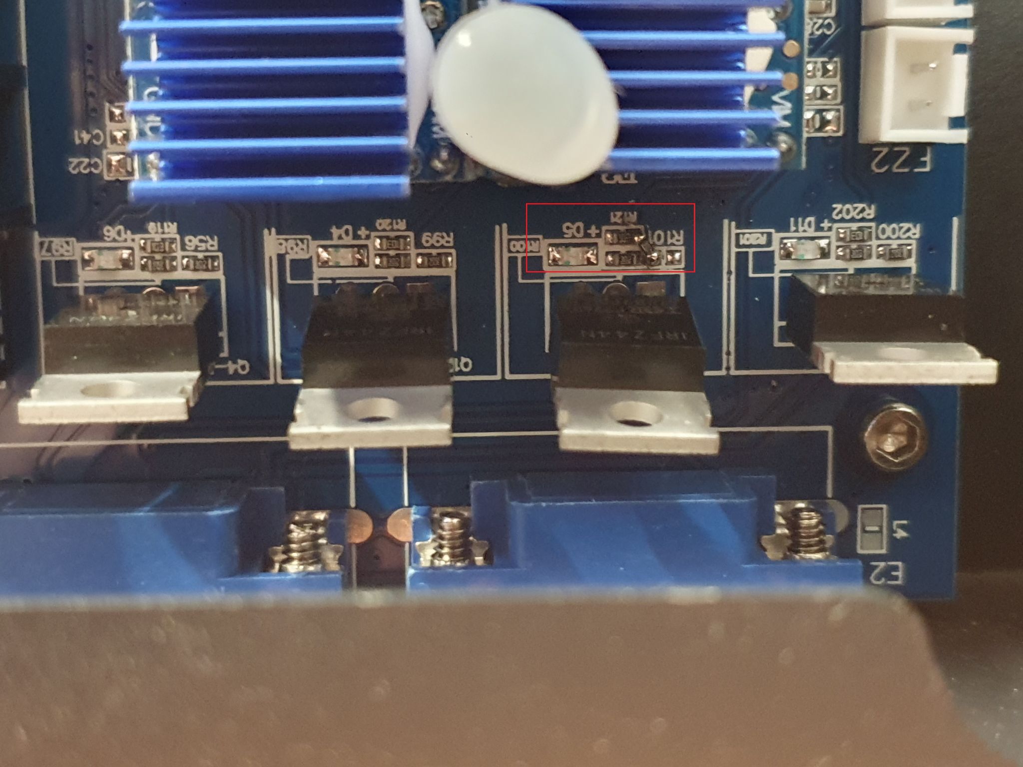

amemo06 Posté(e) Septembre 19, 2020 Auteur Partager Posté(e) Septembre 19, 2020 Par contre, en m’apprêtant à changer le TMC, en regardant la nouvelle carte, je vois un truc que je qualifierai de cavalier ! Sur la vieille carte, la résistance était mieux soudée.... En plus, a priori c'est du coté de la tête E2. Je crains une mauvaise surprise sur la E2 aussi. Tu en penses quoi? Il faut regarder vers la résistance R101 en bas à droite... Lien vers le commentaire Partager sur d’autres sites More sharing options...
amemo06 Posté(e) Septembre 20, 2020 Auteur Partager Posté(e) Septembre 20, 2020 Super, TMC changé, réglé à 1.06v au lieu du 1.18v précédent.... Dans le meilleur des cas, l'extrudeur vibre mais ne bouge pas ! Du coup, j'ai tenté de monter à 1.25v et voire si ça change quelque chose ! J'ai déjà un des drivers moteurs qui est réglé d'origine à 1.25. Bilan, ça fonctionne toujours pas. Donc je monte l'autre tête E1 dont la carte bleue a été changé par Tenlog après des semaines de discussions. La, j'ai une impression qui dure depuis 13h. Du jamais vu avec cette imprimante en utilisant la tête E1. A ce jour, j'ai donc eu la chance d'accumuler les soucis dans l'ordre: - 1ère tête E1 HS - TMC + Carte mère. Vue que quelque soit la tête E1 utilisée, rien ne fonctionnait - 2ème tête E1 HS Il me reste donc à réparer la 2nde tête E1 Si la configuration actuelle reste stable et fiable, je vois peut être le bout du tunnel 1 Lien vers le commentaire Partager sur d’autres sites More sharing options...
vap38 Posté(e) Septembre 20, 2020 Partager Posté(e) Septembre 20, 2020 Bonjour, effectivement c'est un problème de qualité sur la carte annexe de puissance qui est problématique; bien vu la résistance CMS qui se balade ? c'est quand même incroyable que le produit soit distribué sans les tests de qualité ... heureux que @studiolab39 officiel est là pour nous aider ! vivement les schémas Franck çà devient indispensable aux moins l'essentiel A revoir la procédure et diagnostics de panne pour le SAV TENLOG... à en croire la production ils ne se soucis pas de la qualité et du test du bon fonctionnement; c'est assez générique en CHINE ce qui compte c'est la production. Les Coréens sont plus sérieux dans le service qualité mais le prix n'est pas le même sur les composants électronique. Lien vers le commentaire Partager sur d’autres sites More sharing options...
