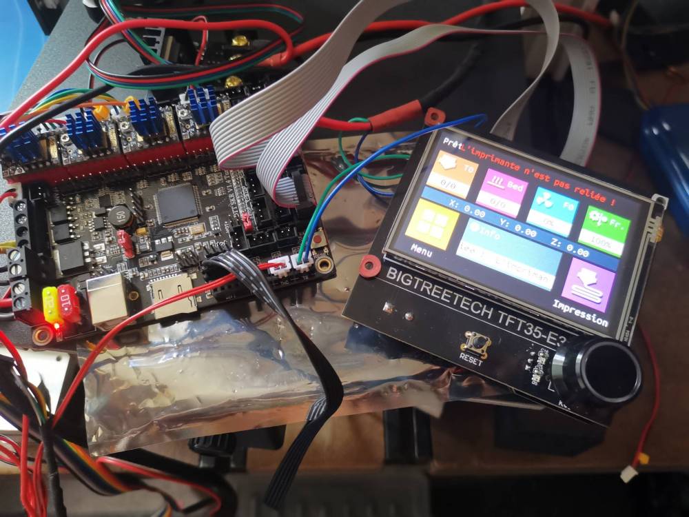

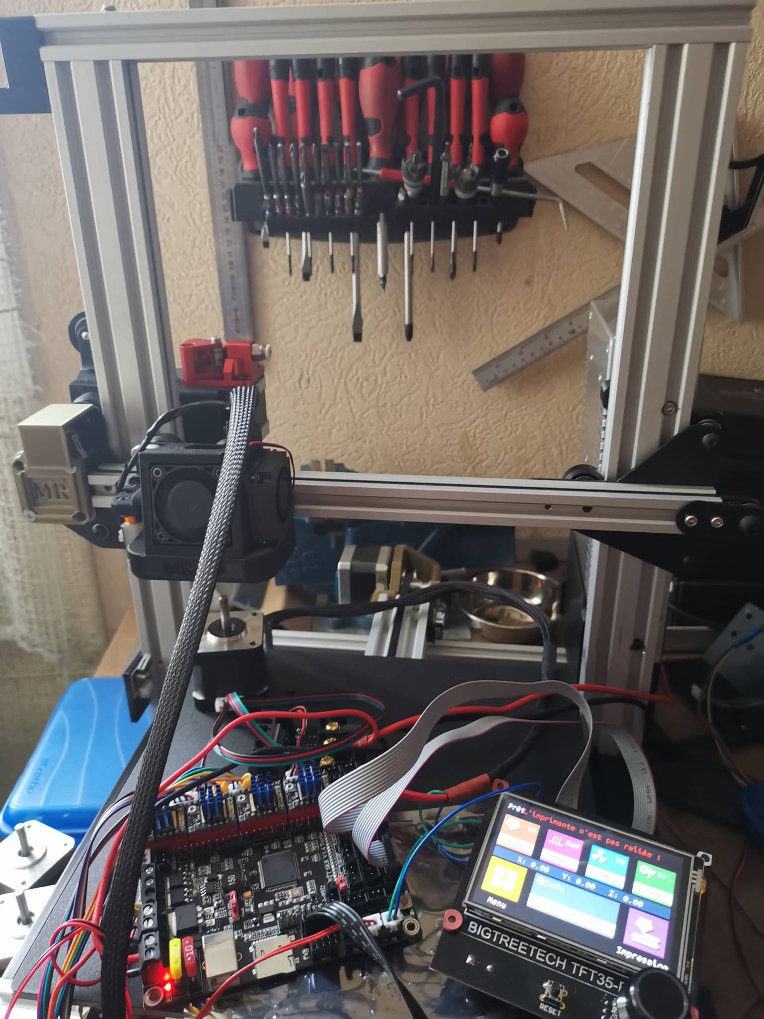

Mino Posté(e) Aout 11, 2020 Partager Posté(e) Aout 11, 2020 (modifié) Bonjour, Carte mere skr 1.4 turbo, tmc 2209, écran tft 35 E3 v3, alim 24v, tous les composants sont en 24v sur chassis maison identique ender 3. firmware dedié inder3 pour skr 1.4 turbo, firmwaire pour tft 35 E3 v3 .026. Tout est bien reconnu sans message d'erreur, les ventillos, l'écran de commande, le lit chauffant, la chauffe de la buse, le bl-touch, l'axe z semble bien fonctionner. Mon problème c'est que lorsque je veux commander manuellement le déplacement individuel des axes x et y les deux axes se déplassent simultanément , comme liés ensembles quel que soit l'axe x ou y commandé . Modifié (le) Aout 11, 2020 par Mino Lien vers le commentaire Partager sur d’autres sites More sharing options...

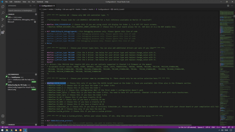

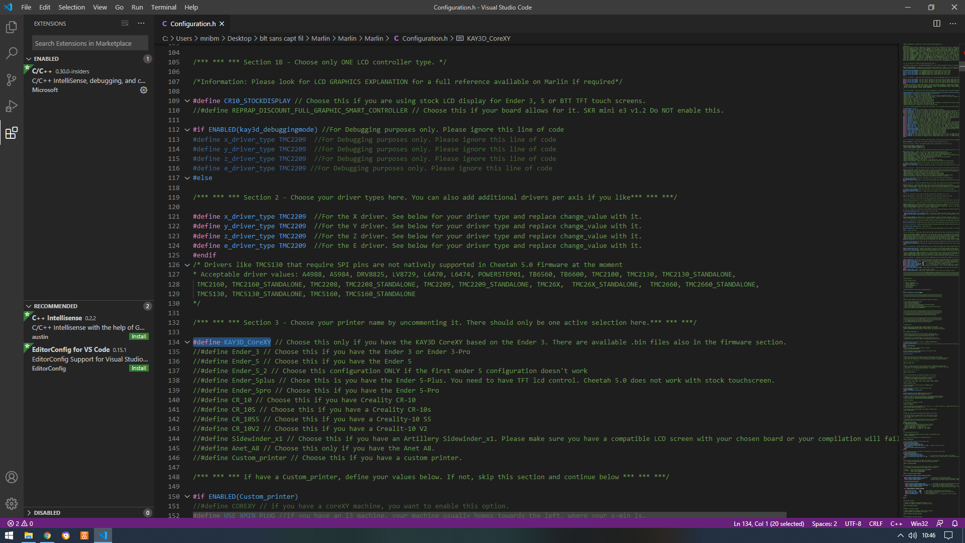

Mino Posté(e) Aout 11, 2020 Auteur Partager Posté(e) Aout 11, 2020 (modifié) Il y a 1 heure, miserovitch a dit : Salut, Verifies que tu n'a pas active le mode CoreXY dans le firmware. Cdt Laurent Bonjour, Merci de ton aide je sais comment flasher un firmware déjà compilé, mais pas comment le modifier. j'ai le firmware.bin et sa version décompilé je pense pouvoir l’éditer avec visual studio, d’âpres mes recherches il faut éditer le config H. et recompiler, mais je ne sais pas comment avec certitude. j'ai édité ce qu'il me semble être le fichier en question. et surligné ce que j'ai trouvé en correspondence avec ce que tu m' as suggéré. je sais pas comment modifier , recompiler, et faire avaler à la carte. Cordialement. Modifié (le) Aout 11, 2020 par Mino orthographe, complements. Lien vers le commentaire Partager sur d’autres sites More sharing options...
miserovitch Posté(e) Aout 11, 2020 Partager Posté(e) Aout 11, 2020 Salut, OK desole j'ai cru que tu avais modifie le firmware par toi meme. C'est etrange ton probleme car je ne vois pas ce qui peut provoquer cela a part un defaut dans le firmware. Ca vaudrait le coup de regarder dans le firmware non compile et si rien de bizarre le compiler toi meme et refaire un test. Le tuto que j'ai suivi pour utiliser VScode et compiler pour ma SKR 1.3 (la procedure sera la meme pour toi). C'est en anglais mais meme si tu ne parles pas la langue en suivant ce qu'il fait tu devrais pouvoir suivre. Je te laisse essayer et n'hesites pas en cas de besoin. Cdt Laurent Lien vers le commentaire Partager sur d’autres sites More sharing options...

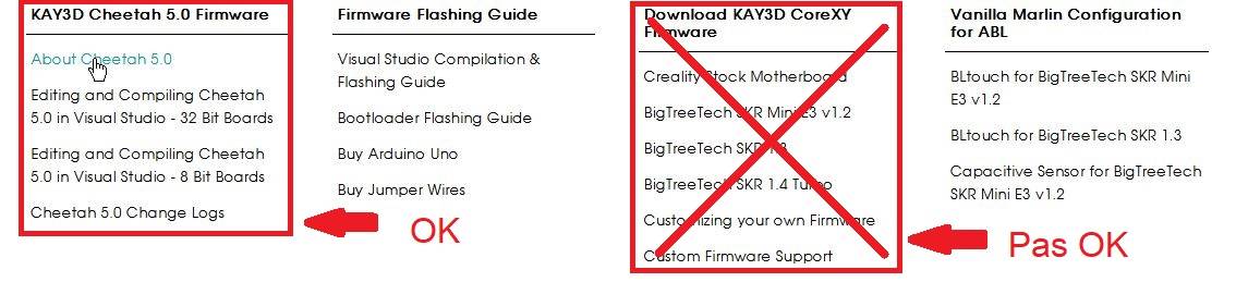

fran6p Posté(e) Aout 11, 2020 Partager Posté(e) Aout 11, 2020 @Mino Bonjour, Tu l'as récupéré où ton firmware déjà compilé? Sur la copie écran de ton VSC, ça ressemble beaucoup au Cheetah 5.0 des singapouriens de Kay3D ( @miserovitch tu les connais peut-être ?). Lien vers le commentaire Partager sur d’autres sites More sharing options...
Mino Posté(e) Aout 11, 2020 Auteur Partager Posté(e) Aout 11, 2020 Bonjour, oui recup déjà compilé sur le site KAY3D. Lien vers le commentaire Partager sur d’autres sites More sharing options...
fran6p Posté(e) Aout 11, 2020 Partager Posté(e) Aout 11, 2020 il y a 11 minutes, Mino a dit : déjà compilé sur le site KAY3D C'est celui prévu pour une CoreXY (modification d'une Ender3) donc comme l'a dit @miserovitch, ça ne fonctionnera pas correctement sur ta cartésienne Lien vers le commentaire Partager sur d’autres sites More sharing options...

fran6p Posté(e) Aout 11, 2020 Partager Posté(e) Aout 11, 2020 La lecture de ce long sujet pourrait t'apporter de nombreuses informations (même si l'imprimante sur laquelle est installé le Marlin n'est pas la tienne) : Si tu utilises le firmware Marlin modifié (Cheetah 5.0), la procédure pour préparer le firmware est un peu différente. Il faut déjà récupérer le «bon» Marlin sur leur site: celui-là . Tout est expliqué au début du fichier configuration.h (plusieurs étapes sections 1 à 14) Citation /******************************************************SET UP WIZARD ***************************************************************/ /***********************************************************************************************************************************/ /***********************************************************************************************************************************/ /***********************************************************************************************************************************/ /*** Go through each section in this set up wizard ***/ /*** *** *** *START HERE . Section 1A - Choose your board type. The KAY3D team is working hard to integrate as many boards as we can*/ //#define Original_creality1 // Choose this if you have an original creality board - Ender 3/ Ender 3 pro/ Ender 5. Sanguino 1284P Boards //#define Original_creality2 // Choose this if you have an original creality board - CR-10S, CR-10S5 / Ender 5 Plus. ATmega2560 Boards Ne pas oublier la dernière étape qui se réalise dans le fichier configuration_adv.h : Citation /************************************SET UP WIZARD CONTINUES IN CONFIG_ADV***************************************************************/ /************************************************ONE LAST SET UP*************************************************************************/ /****************************************************************************************************************************************/ Lien vers le commentaire Partager sur d’autres sites More sharing options...
Mino Posté(e) Aout 11, 2020 Auteur Partager Posté(e) Aout 11, 2020 il y a 48 minutes, fran6p a dit : La lecture de ce long sujet pourrait t'apporter de nombreuses informations (même si l'imprimante sur laquelle est installé le Marlin n'est pas la tienne) : Si tu utilises le firmware Marlin modifié (Cheetah 5.0), la procédure pour préparer le firmware est un peu différente. Il faut déjà récupérer le «bon» Marlin sur leur site: celui-là . Tout est expliqué au début du fichier configuration.h (plusieurs étapes sections 1 à 14) Ne pas oublier la dernière étape qui se réalise dans le fichier configuration_adv.h : j'en suis à l’Étape finale avec le bon firmware mais je ne trouve le type de carte (LPC1769 base cortex m3) qu'il faut sélectionner dans le gestionnaire des cartes). Merci de votre aide, je continue de chercher et d' apprendre par la même . Lien vers le commentaire Partager sur d’autres sites More sharing options...
fran6p Posté(e) Aout 11, 2020 Partager Posté(e) Aout 11, 2020 Normalement c'est au tout début (section 1A), il faut décommenter la ligne pour obtenir : #define BTTSKRV1_4TURBO Citation /*** *** *** *START HERE . Section 1A - Choose your board type. The KAY3D team is working hard to integrate as many boards as we can*/ //#define Original_creality1 // Choose this if you have an original creality board - Ender 3/ Ender 3 pro/ Ender 5. Sanguino 1284P Boards //#define Original_creality2 // Choose this if you have an original creality board - CR-10S, CR-10S5 / Ender 5 Plus. ATmega2560 Boards //#define BTTSKRE3MINIV1_0 // Choose this if you are using BigTreeTech SKR Mini E3 V1.0 //#define BTTSKRE3MINIV1_2 // Choose this if you are using BigTreeTech SKR Mini E3 v1.2 //#define BTTSKRE3MINIV2_0 // Choose this if you are using BigTreeTech SKR Mini E3 v2.0 //#define BTTSKR1_3 // Choose this if you are using BigTreeTech SKR 1.3 //#define BTTGTRV1_0 //[BETA] Choose this if you are using BigTreeTech GTR 1.0 //#define BTTSKR1_4 // [BETA] Choose this if you are using BigTreeTech SKR 1.4//#define BTTSKRV1_4TURBO //Choose this if you are using BigTreeTech SKR 1.4 Turbo //#define BTTSKRE3DIPV1_0 // Choose this if you are using BigTreeTech SKR E3 DIP v1.0 //#define BTTSKRE3DIPV1_1 // [BETA] Choose this if you are using BigTreeTech SKR E3 DIP v1.1 //#define BTTSKRPROV1_1 //Choose this if you are using BigTreeTech SKR PRO v1.1 //#define BTTSKRNPRO1_1 //Choose this if you are using BigTreeTech SKR Non-PRO v1.1 //#define MKSGENLV1_0 //[BETA] Choose this if you are using MKS Gen L v1.0 //#define FYSETCV1_1A // Chosoe this if you are using the Fysetc Cheetah 1.1a //#define FYSETCV1_1B // Chosoe this if you are using the Fysetc Cheetah 1.1b //#define FYSETCV1_2A // Chosoe this if you are using the Fysetc Cheetah 1.2a En décommentant cette ligne, le firmware de Kay3D sait quels paramètres utiliser (voir le fichier board_def.h) : Citation #if ENABLED(BTTSKRV1_4TURBO) #define motherboard_name BOARD_BTT_SKR_V1_4_TURBO #define SERIAL_PORT 0 #define SERIAL_PORT_2 -1 #define BAUDRATE 115200 #endif Lien vers le commentaire Partager sur d’autres sites More sharing options...

Mino Posté(e) Aout 13, 2020 Auteur Partager Posté(e) Aout 13, 2020 Bonjour, je suis tombé sur KAY3D en fouillant la toile, mais je n'ai pas pris le temps consulter leur catalogue. j'ai consacré presque tout mon temps heu... ensuite j'ai bossé firmware et récompensé par un "point bin" puis "cur" à 4h du matin que je considére comme une réussite même si mon afficheur ne me montre pas le "ready". je vais retravailler les fichiers ce qui est passionnant pour moi donc que du positif. je progresse a grands pas grace vous et je vous en remercie. Cordialement Lien vers le commentaire Partager sur d’autres sites More sharing options...
fran6p Posté(e) Aout 13, 2020 Partager Posté(e) Aout 13, 2020 @Mino Sympa ta machine Pour l'écran (sous toute réserve car je ne le possède pas (même dans mes tiroirs à «réserve»)), cela peut parfois provenir de la vitesse de communication entre l'écran et la carte qui doivent normalement être identiques (lu je ne sais plus où (Reddit, Github, …) ?). Ça ne mange pas de pain de tester. Sinon, bon surf Lien vers le commentaire Partager sur d’autres sites More sharing options...
Mino Posté(e) Aout 13, 2020 Auteur Partager Posté(e) Aout 13, 2020 (modifié) Il y a 2 heures, fran6p a dit : @Mino Sympa ta machine Pour l'écran (sous toute réserve car je ne le possède pas (même dans mes tiroirs à «réserve»)), cela peut parfois provenir de la vitesse de communication entre l'écran et la carte qui doivent normalement être identiques (lu je ne sais plus où (Reddit, Github, …) ?). Ça ne mange pas de pain de tester. Sinon, bon surf Comme voiture sans moteur . Merci du compliment Les paramétres que tu me suggères sont bons visiblement. j'y retourne. Cordialement Modifié (le) Aout 13, 2020 par Mino Ortho.. Lien vers le commentaire Partager sur d’autres sites More sharing options...
Mino Posté(e) Aout 14, 2020 Auteur Partager Posté(e) Aout 14, 2020 Le 11/08/2020 at 19:24, fran6p a dit : Normalement c'est au tout début (section 1A), il faut décommenter la ligne pour obtenir : #define BTTSKRV1_4TURBO En décommentant cette ligne, le firmware de Kay3D sait quels paramètres utiliser (voir le fichier board_def.h) : Bonjour à toutes et tous j'ai pas mal galéré car a part les versions Marlin du site officielles, VSC m'à signalé des erreurs fatale à la compilation sout presque toutes les variantes que j'a Lien vers le commentaire Partager sur d’autres sites More sharing options...
fran6p Posté(e) Aout 14, 2020 Partager Posté(e) Aout 14, 2020 @Mino Bonjour tout seul Si tu veux tu peux récupérer ma version de test pour carte SKR v1.4 Turbo basée sur la dernière version stable de Marlin (2.0.6) disponible sur mon dépôt Github. Tu peux ensuite t'aider de la documentation (3 parties: généralités, configuration.h, configuration_adv.h) en anglais ici . Lien vers le commentaire Partager sur d’autres sites More sharing options...
Mino Posté(e) Aout 14, 2020 Auteur Partager Posté(e) Aout 14, 2020 Bonjour . Merci pour les liens judicieusement proposé et pour le firmware 2.0.6 je vais y travailler en fonction de ce que vais constater je l'optimiserais. je suis parvenu a faire ingurgiter a ma carte mére un firmware déjà prémâché le fameux avec core xy. que j'ai non sans mal reconfiguré. je dois tout remettre en ordre de march tester et retoucher au besoin. Cordialement. Lien vers le commentaire Partager sur d’autres sites More sharing options...
