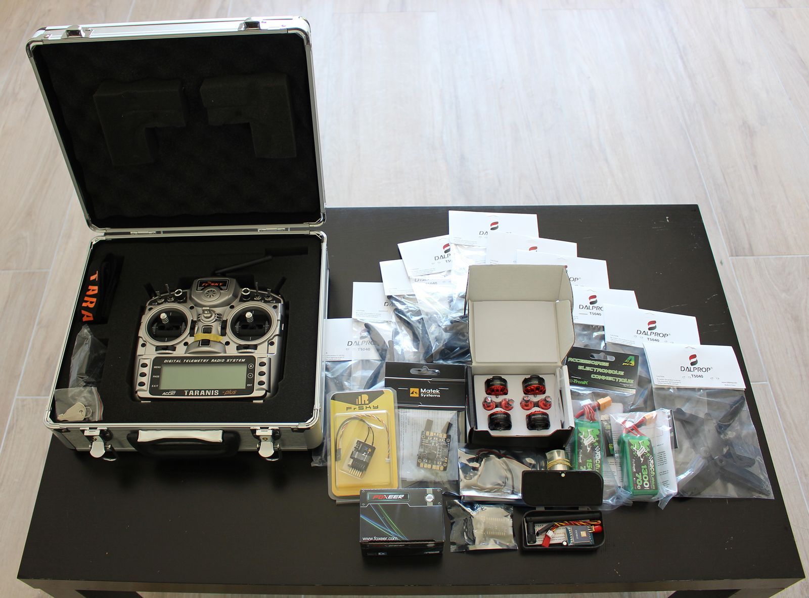

Motard Geek Posté(e) Juin 4, 2016 Auteur Partager Posté(e) Juin 4, 2016 Désolé pour la batterie, mal lu Par contre gaffe aux ESCs Emax, même les 6A sont plus gros que les 20A Littlebee par exemple... Lien vers le commentaire Partager sur d’autres sites More sharing options...
Morpheus Posté(e) Juin 4, 2016 Partager Posté(e) Juin 4, 2016 Ok c'est noté, j'en avait vue des 20 A littlebee, les 4 devait être au alentour de 21€ Je vais refaire une recherche. Lien vers le commentaire Partager sur d’autres sites More sharing options...
Morpheus Posté(e) Juin 4, 2016 Partager Posté(e) Juin 4, 2016 C'est bon j'ai retrouvé les littlebee 20A, dimensions 24x13x4. Merci Lien vers le commentaire Partager sur d’autres sites More sharing options...
Motard Geek Posté(e) Juin 4, 2016 Auteur Partager Posté(e) Juin 4, 2016 Tu peux encore gagner 1mm avec les PRO Lien vers le commentaire Partager sur d’autres sites More sharing options...

calouemm Posté(e) Juin 6, 2016 Partager Posté(e) Juin 6, 2016 Perso, je vais commencer l'impression des que j'ai reçu mon PETG carbone pour les bras. A l'opposé pour la protection superieure, je me demande si je vais pas essayé de partir à l'inverse et faire du semiflex pour adsorber les choc..... a voir. Autrement 4 moteur RCX 2205 2950kv ESC little bee 30A FC: Lux et sa plaque de distribution. Lien vers le commentaire Partager sur d’autres sites More sharing options...
Motard Geek Posté(e) Juin 6, 2016 Auteur Partager Posté(e) Juin 6, 2016 Tu pars sur du 5' alors ? J'ai pas pris les Littlebee 30A car ça tient vraiment juste sur les bras... Lien vers le commentaire Partager sur d’autres sites More sharing options...
calouemm Posté(e) Juin 6, 2016 Partager Posté(e) Juin 6, 2016 Oui, je part en 5 pouces. J'ai également des 20A mais les piques d'ampérages pour ce moteur en 5' me font un peu peur donc je vais essayer de placer les 30A. Je ferais de photos des que j'aurai attaqué les prints. Lien vers le commentaire Partager sur d’autres sites More sharing options...

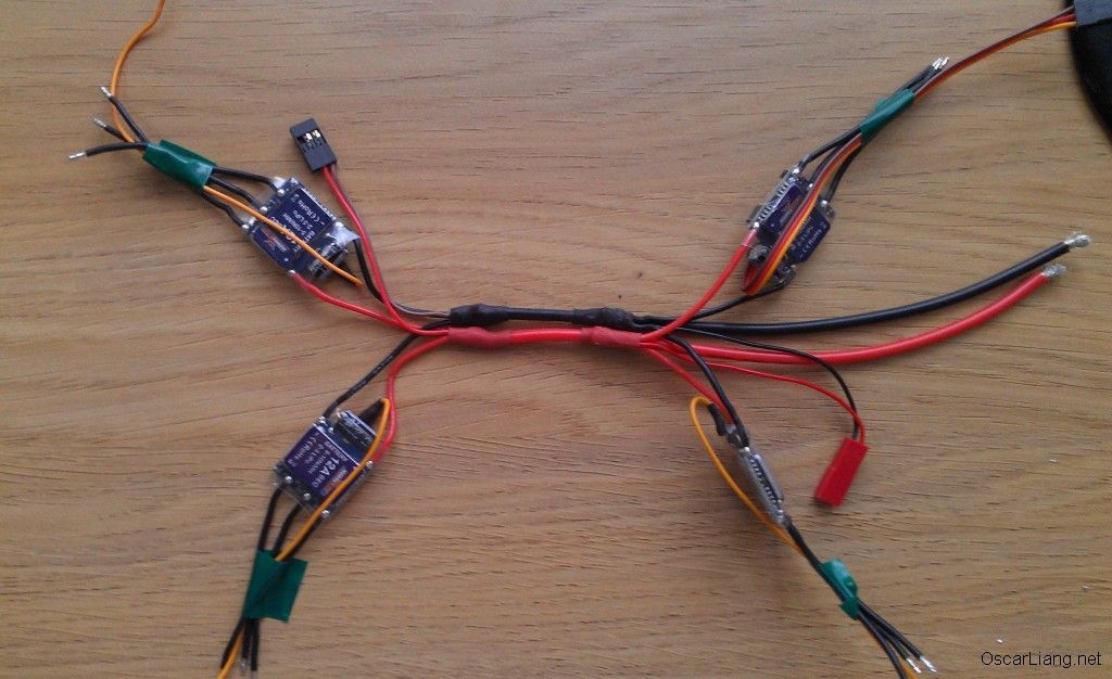

Motard Geek Posté(e) Juin 9, 2016 Auteur Partager Posté(e) Juin 9, 2016 Moi je m'arrache déjà les cheveux sur le câblage et l'emplacement du matos dans ce si petit châssis En plus la PDB Matek 5 en 1 est trop grosse et la gestion du buzzer est pénible... J'ai bien envie de câbler le tout sans PDB mais l'AWG 12 de mon XT60 est bien trop gros pour aller sur la Kiss FC. Vous pensez qu'un connecteur JST avec câble AWG 20 ça peut tenir ? Si c'est le cas, faudra que je vérifie si je peux récupérer les pads 5v de la Kiss FC pour alimenter mon Rx X4R et le Micro MinimOSD (pour pas avoir à mettre un BEC 5V). Après reste plus que la CAM FPV et l'émetteur vidéo à brancher. A priori les 2 peuvent être reliés directement à la LiPo mais la vTx disposant d'une sortie 5v j'y mettrais bien la CAM au cul Vous en pensez quoi. Je retourne à mes recherches sur le câblage sans PDB histoire de faire ça au plus propre... A+ ! Lien vers le commentaire Partager sur d’autres sites More sharing options...

azbloc Posté(e) Juin 9, 2016 Partager Posté(e) Juin 9, 2016 il y a une heure, MatC a dit : Moi je m'arrache déjà les cheveux sur le câblage et l'emplacement du matos dans ce si petit châssis J'ai bien envie de câbler le tout sans PDB mais l'AWG 12 de mon XT60 est bien trop gros pour aller sur la Kiss FC. Vous pensez qu'un connecteur JST avec câble AWG 20 ça peut tenir ? avec un connecteur Dean ou XT30 c'est plus petit et pour la puissance et Ampérage ça le fait. Lien vers le commentaire Partager sur d’autres sites More sharing options...
Motard Geek Posté(e) Juin 9, 2016 Auteur Partager Posté(e) Juin 9, 2016 C'est pour le côté FC Elle prend du 2-6S mais t'as 2 pauvres trous donc soit 2 câbles (jsuis même pas sûr de pouvoir y coller de l'AWG 22) soit 2 PINs Je vais faire un truc comme ça : Vu chez Oscar Liang. On voit qu'il balance toute la puissance de la LiPo sur un connecteur Servo et un JST avec du câble pas bien gros. C'est typiquement ce qu'il me faut. Le JST pour la FC et le Servo pour le vTx (à condition de pouvoir brancher la CAM sur la vTx et l'OSD sur la FC). Lien vers le commentaire Partager sur d’autres sites More sharing options...
