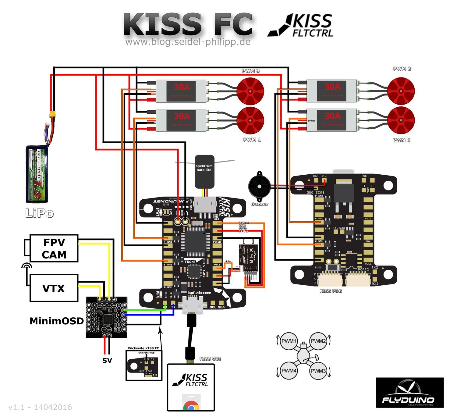

Motard Geek Posté(e) Juin 10, 2016 Auteur Partager Posté(e) Juin 10, 2016 Ba même derrière des bullets y'a ça va être du fil de petite section... On voit beaucoup de photos comme ça sur le net : Et des diagrammes du genre : La kiss accepte de 2 à 6S comme voltage ! Si elle ne demande pas beaucoup d'ampérage le câblage ne chauffe pas de toute façon non ? Lien vers le commentaire Partager sur d’autres sites More sharing options...
Morpheus Posté(e) Juin 10, 2016 Partager Posté(e) Juin 10, 2016 Non si tu n'as bcp d'ampérage, les fils ne chaufferont pas, par contre il faut qu'ils soit le plus court possible et ne pas faire de boucle. Lien vers le commentaire Partager sur d’autres sites More sharing options...
Motard Geek Posté(e) Juin 10, 2016 Auteur Partager Posté(e) Juin 10, 2016 Sur le diagramme en question si les ESC demandent chacun 30A, la carte KISS va pas ramasser 30A ? Lien vers le commentaire Partager sur d’autres sites More sharing options...
Morpheus Posté(e) Juin 10, 2016 Partager Posté(e) Juin 10, 2016 (modifié) La carte non, les esc ne sont pas alimenter par la carte mais direct, la carte ne donne qu'un signal aux esc, des tas de mecs tournent comme ça avec leurs drones en réduisant au max le poids sans soucis, tu ne devrais pas en avoir ! Après si tu veux être sûr, tu mesure l'ampérage sur la carte avant de mettre tout se beau monde en route. Modifié (le) Juin 10, 2016 par philippem Lien vers le commentaire Partager sur d’autres sites More sharing options...
Motard Geek Posté(e) Juin 10, 2016 Auteur Partager Posté(e) Juin 10, 2016 Yèp les ESCs sont raccordés à la FC pour qu'elle leur donne les ordres mais comme les 2 sont raccordés à la même batterie et que je suis pas doué en élec, je sais pas comment ça se comporte si l'un tire de l'ampérage est-ce que l'autre ramasse ? Lien vers le commentaire Partager sur d’autres sites More sharing options...
Morpheus Posté(e) Juin 10, 2016 Partager Posté(e) Juin 10, 2016 T'inkiet pas, la carte prends ce qu'elle as besoin, elle donne les ordres point, elle n'a pas besoin de bcp pour fonctionner. Les esc vont prendront eux bcp plus, mais tes 4s sont prévus pour. Lien vers le commentaire Partager sur d’autres sites More sharing options...

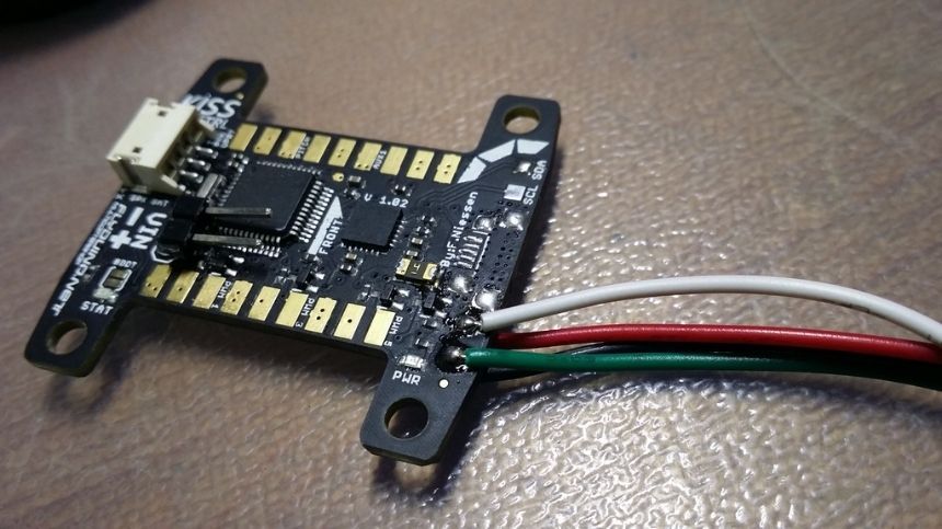

Motard Geek Posté(e) Juin 14, 2016 Auteur Partager Posté(e) Juin 14, 2016 J'avance tranquillement sur le montage Y'a peut-être moyen que je cale ma nouvelle PDB si je me passe de PIN sur la KISS FC voire si je ne mets que des PIN droits pour les ESC (ce qui serait nettement plus pratique). De l'autre côté c'est mort y'a la CAM FPV, soudure directe obligatoire mais y'a que le Rx... Lien vers le commentaire Partager sur d’autres sites More sharing options...
Morpheus Posté(e) Juin 14, 2016 Partager Posté(e) Juin 14, 2016 (modifié) Cool tout ça Et tes soudures sont pas mal Modifié (le) Juin 14, 2016 par philippem Lien vers le commentaire Partager sur d’autres sites More sharing options...
Motard Geek Posté(e) Juin 14, 2016 Auteur Partager Posté(e) Juin 14, 2016 Les 3 fils du moteur de sont pas encore soudés, juste posés pour la photo Et les autres étaient déjà soudés [emoji14] Lien vers le commentaire Partager sur d’autres sites More sharing options...
