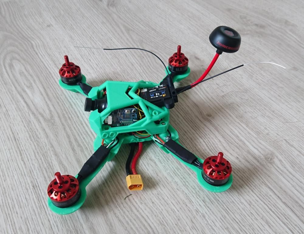

Drone AG Silpheed imprimé en 3D
Motard Geek
On a volé ce matin avec l'AMR c'était super ! J'ai posté une courte vidéo sur ma chaîne Youtube ;)
Mais le plus important :
J'ai un peu galéré avec la calibration des moteurs sur la Kiss mais ça vole enfin ! Mode stabilisé avec des rates de tarlouze :D
Même pas à mid throttle ça envoie déjà du lourd :o
Lien vers le commentaire
Partager sur d’autres sites
C'est clair ça fait plaisir et encore j'ai pas mis beaucoup de gaz et c'était un essai avec des bipales 5040 du ZMR :D
Mais de ce que j'ai lu sur la Kiss j'ai peur que le châssis imprimé soit pas assez sain... D'ailleurs sur la vidéo on peut entendre 2 décrochages des moteurs (gauches), je sais pas encore à quoi c'est lié.
Dès qu'il fera beau et que j'aurais le temps j'irai dans un champs tester un peu mieux :)
la Kiss est trop sensible tu crois, quelques grammes de différences au niveau de l'impression c'est négligeable, par contre tu est sur de tes brasures?
c'est ce qui peut causer des micro-coupures moteurs quand tu demande de la patate, c'est la que tes moteurs décroche, non ?^_^
Il y a 11 heures, azbloc a dit :
Pas spécialement et j'ai tout refait niveau soudures. Je vais tester en plein air ça sera mieux :D
EDIT : y'a que les soudures moteurs / ESC que j'ai pas revérifié mais tout est gainé :S En même temps ce sont pas les plus dures à faire j'espère ne pas m'être loupé.

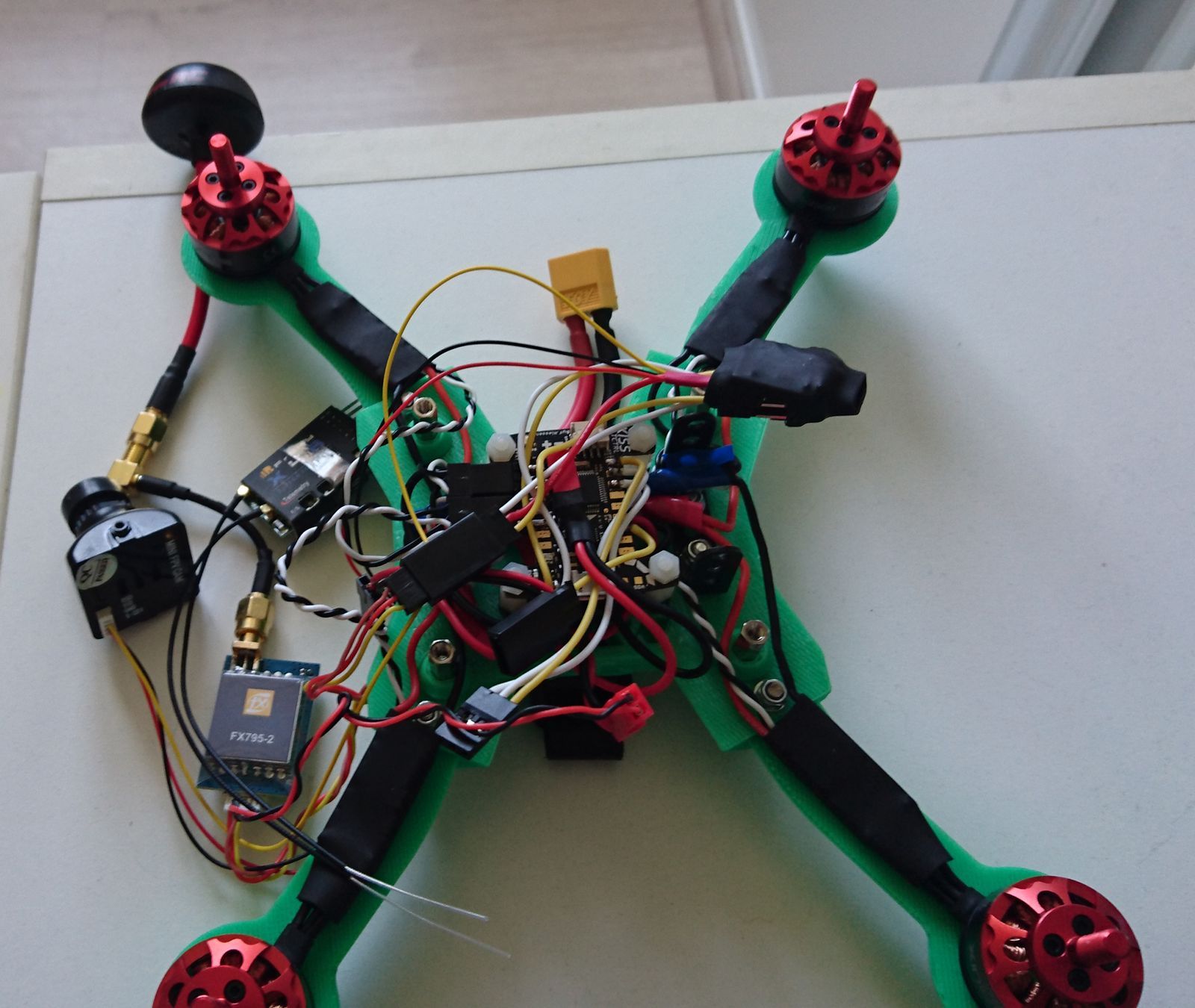

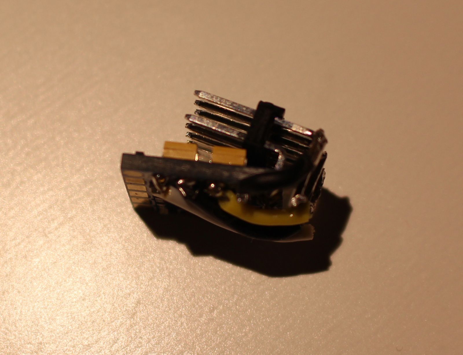

J'ai enfin terminé le câblage FPV avec un OSD aux soudures certes très moches mais nettement moins encombrant que sur mon ZMR avec les PINs coudés :D
Reste plus qu'à flasher Kiss OSD et régler la HS1177.
Par contre j'ai toujours des vibrations moteurs sur les essais à blanc, j'espère que ça sera différent en vol...
En même temps sur 15mm² c'est pas simple :D
Kiss OSD flashé (très pauvre en informations :(), HS1177 réglée, quad monté et tout fonctionne !
Reste pas un mm² de libre lol
A l'occasion maintenant que tout à sa place je raccourcirai tous les fils trop longs... En attendant je vais quand même fixer un peu mieux les fils qui dépassent.
Reste encore à protéger les bras avec le hockey tape, fixer le support du X4R et y mettre des tubes pour les antennes :)
