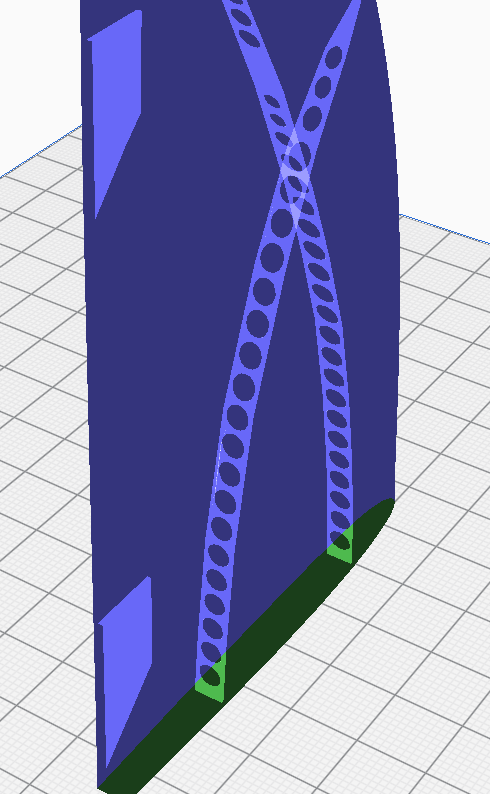

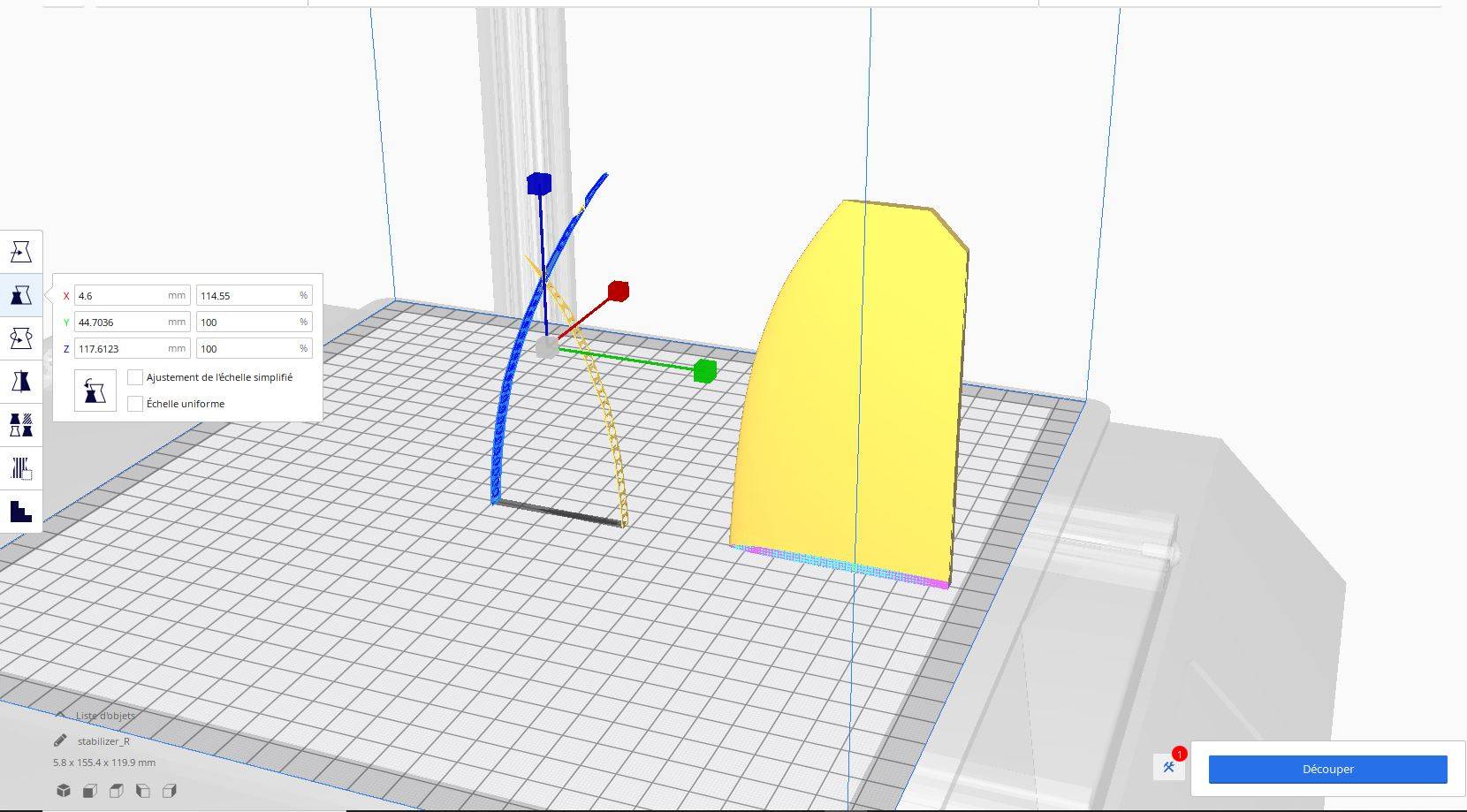

Flagiel Posté(e) Aout 16, 2020 Partager Posté(e) Aout 16, 2020 Bonjour, je suis sur le point d'imprimer un avion. mes malheureusement dans la visualisation de cura il manque certain partie qui sont bien présente mes pas pris en compte ! Image: On peut voir que cura ne prend pas en compte totalement le renfort a l'intérieur ce cette pièce ! pour information il a une version gauche/droite de cette pièce est l'autre partie est bien pris en compte. Comment puis je résoudre ceci ? est-ce-que qu'il a d'autre logiciel gratuit ? Lien vers le commentaire Partager sur d’autres sites More sharing options...

Yellow T-pot Posté(e) Aout 16, 2020 Partager Posté(e) Aout 16, 2020 Salut, c'est une numérisation que tu as réalisé ou que tu as récupéré ? Cura est sensible à l'orientation des surfaces et aux surfaces "mortes" internes à une pièce qui vont provoquer des défauts de couches. Si tu as réalisé la num, regarde ce point. Lien vers le commentaire Partager sur d’autres sites More sharing options...
ixi Posté(e) Aout 16, 2020 Partager Posté(e) Aout 16, 2020 Salut, Les renforts semblent microscopiques....si tu utilises une buse 0.4mm,, il est possible qu'aucun trancheur ne puisse restituer ces détails. Pour savoir si cela vient de Cura ou de ton dessin, tu peux par exemple augmenter la taille de ton objet ( mise à l"échelle 200%) , choisir un diamètre de buse plus petit ( buse 0.1 mm) et trancher de nouveau. Lien vers le commentaire Partager sur d’autres sites More sharing options...

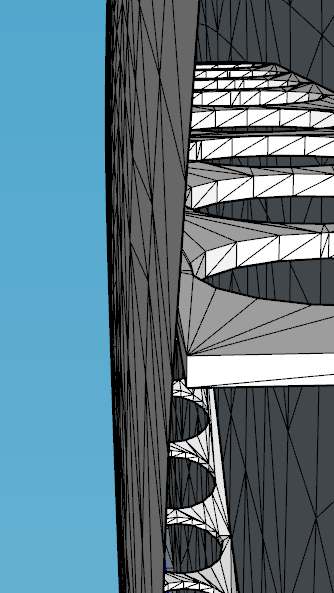

ixi Posté(e) Aout 16, 2020 Partager Posté(e) Aout 16, 2020 Je viens de regarder,ce n'est pas ce que je pensais, ton dessin n'est pas correct et doit comporter des polygones non ou mal fermés. Cura donne un message d"erreur. Lien vers le commentaire Partager sur d’autres sites More sharing options...
Flagiel Posté(e) Aout 16, 2020 Auteur Partager Posté(e) Aout 16, 2020 j'ai également vue le message d'erreur, mes l'autre partie possède aussi ce message et pourtant sa fonctionne bien. il a un moyen de réparé sa ? Lien vers le commentaire Partager sur d’autres sites More sharing options...

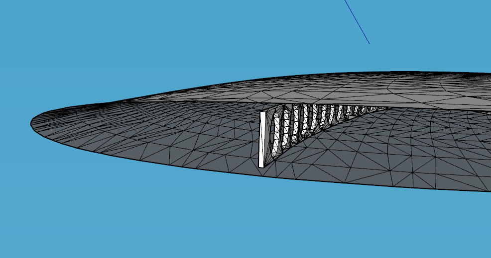

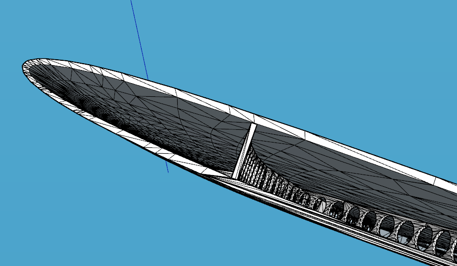

Yellow T-pot Posté(e) Aout 16, 2020 Partager Posté(e) Aout 16, 2020 (modifié) C'est bien ce que disais, problème de num. Ta peau n'a pas d'épaisseur. Donc soit c'est traité comme une peau simple avec un remplissage (au revoir les renforts), soit tu ajoutes une épaisseur à la peau pour faire jonction avec les raidisseurs. Si ton autre partie fonctionne et que c'est une symétrie, tu peux essayer de refaire cette symétrie... Modifié (le) Aout 16, 2020 par Yellow T-pot Lien vers le commentaire Partager sur d’autres sites More sharing options...
ixi Posté(e) Aout 16, 2020 Partager Posté(e) Aout 16, 2020 Tout à fait, voici une proposition de dessin corrigé stabilizer_R V2.stl Lien vers le commentaire Partager sur d’autres sites More sharing options...

Yellow T-pot Posté(e) Aout 16, 2020 Partager Posté(e) Aout 16, 2020 (modifié) il y a 7 minutes, ixi a dit : Tout à fait, voici une proposition de dessin corrigé @ixi, je ne vois toujours pas de doublure en contact avec le raidisseur... @Flagiel, le plus simple c'est de poster le .stl du coté qui fonctionne et d'en faire une symétrie. Modifié (le) Aout 16, 2020 par Yellow T-pot Lien vers le commentaire Partager sur d’autres sites More sharing options...

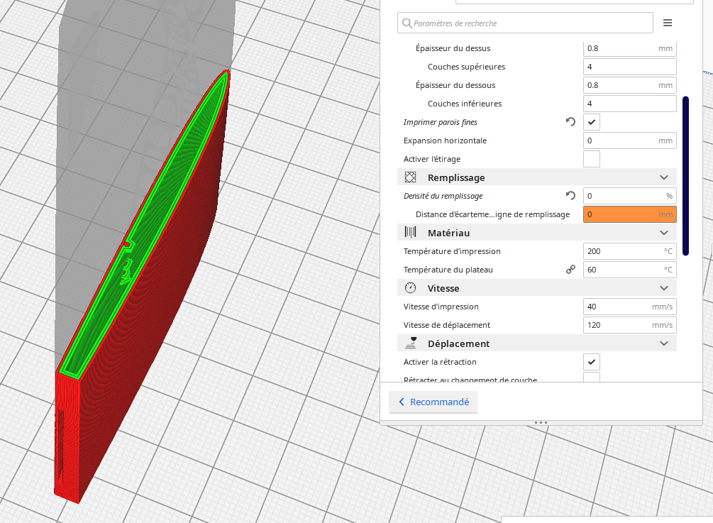

remibora Posté(e) Aout 16, 2020 Partager Posté(e) Aout 16, 2020 question idiote: ça marche pas si tu oublies tes renforts et tu mets un remplissage à 5%? Cura va te générer automatiquement les renforts relativement fins... Lien vers le commentaire Partager sur d’autres sites More sharing options...

remibora Posté(e) Aout 16, 2020 Partager Posté(e) Aout 16, 2020 Pour le poids, d'après Cura, avec uniquement la paroi extérieure, la pièce pèse 10g et 11g avec un remplissage à 2%. Pour la symétrie, si tu appliques le même procédé aux 2 pièces, tu devrais conserver l'équilibre... Lien vers le commentaire Partager sur d’autres sites More sharing options...

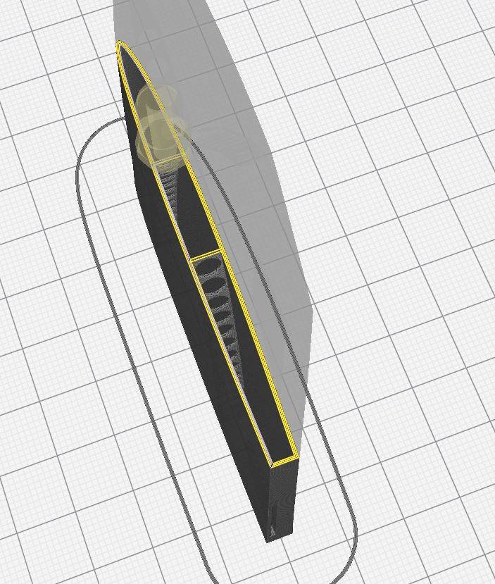

ixi Posté(e) Aout 16, 2020 Partager Posté(e) Aout 16, 2020 Coucou, Cura le découpe bien mais signale tout de même un problème dans le maillage du dessin stabilizer_R.3mf Lien vers le commentaire Partager sur d’autres sites More sharing options...
Flagiel Posté(e) Aout 16, 2020 Auteur Partager Posté(e) Aout 16, 2020 Ixi sa fonctionne super ! Pourrait tu explique comment tu as fait car ce n'est pas la seule pièce avec ce problème ? Merci de votre aide ! Lien vers le commentaire Partager sur d’autres sites More sharing options...

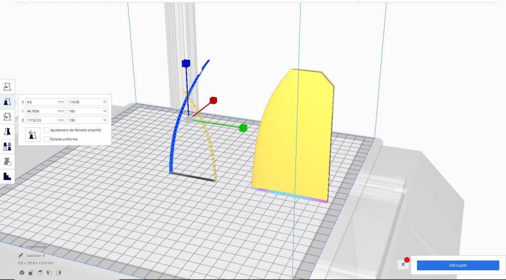

ixi Posté(e) Aout 16, 2020 Partager Posté(e) Aout 16, 2020 J'utilise Cura 4.6.1. Tu as de la chance car le dessin est presque correct et ..presque pas..certaines fonctionnalités de Cura sont suffisantes pour, à défaut de solutionner le problème, le contourner. - Tu dois installer un plug in ' Mesh Tools', qui permet entre autre,de diviser un objet constituer d'objets groupés ,avec la fonction ' Split model into parts'. Dans ton cas,il va trouver 3 objets : la structure de l'aile et 2 renforts. Comme l'a décrit @Yellow T-pot, les renforts ne sont pas en contact avec l'aile. Il te suffit de déplacer l'aile ( par exemple 100 mm à droite ) d'augmenter la profondeur des renforts et de remettre l'aile à sa place. C'est du bricolage, et le mieux serait d'avoir des stl nickel,car ça a fonctionné pour ce dessin et cela ne fonctionnera peut-être pas pour les autres... 1 Lien vers le commentaire Partager sur d’autres sites More sharing options...
Yellow T-pot Posté(e) Aout 16, 2020 Partager Posté(e) Aout 16, 2020 (modifié) Merci @ixi pour le coup du plug in sous Cura moi, j'étais parti sur une modif sous Sketchup dans le même genre. Copie de la peau, réduction de deux épaisseurs de 0,5 mm, recalage en place et recoller les morceaux...mais trop de boulot au final. Modifié (le) Aout 16, 2020 par Yellow T-pot 1 Lien vers le commentaire Partager sur d’autres sites More sharing options...
ixi Posté(e) Aout 16, 2020 Partager Posté(e) Aout 16, 2020 Coucou @Yellow T-pot Ta méthode est sans aucun doute la meilleure, le maillage sera absolument parfait. La mienne était plus du bricolage sous Cura. En plus de la fonction trancheur,quelques plug-in sont quand même bien utiles. Quelle version de Sketchup utilises-tu ? Lien vers le commentaire Partager sur d’autres sites More sharing options...
