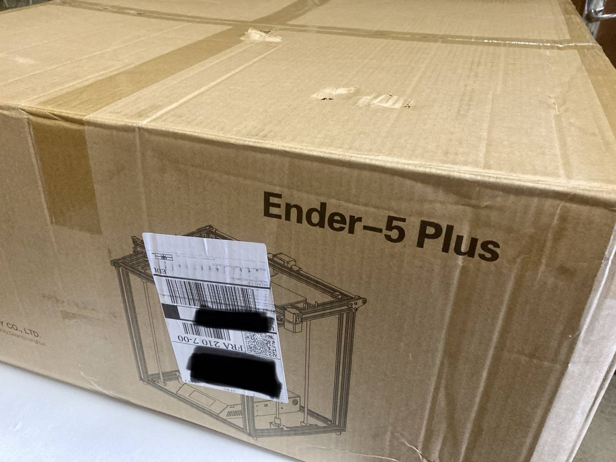

Donc aujourd’hui elle est arrivé par UPS, donc je vous dis pas l’excitation quand je vois ce gros carton !
Pour faire simple j’ai l’impression d’être à Noël !
le carton était un peu amoché (enfin un accro ^^ ) mais rien de bien méchant surtout au vus de la mousse entourant l’imprimante. Ca donne vraiment un bon sentiment de l’emballage.

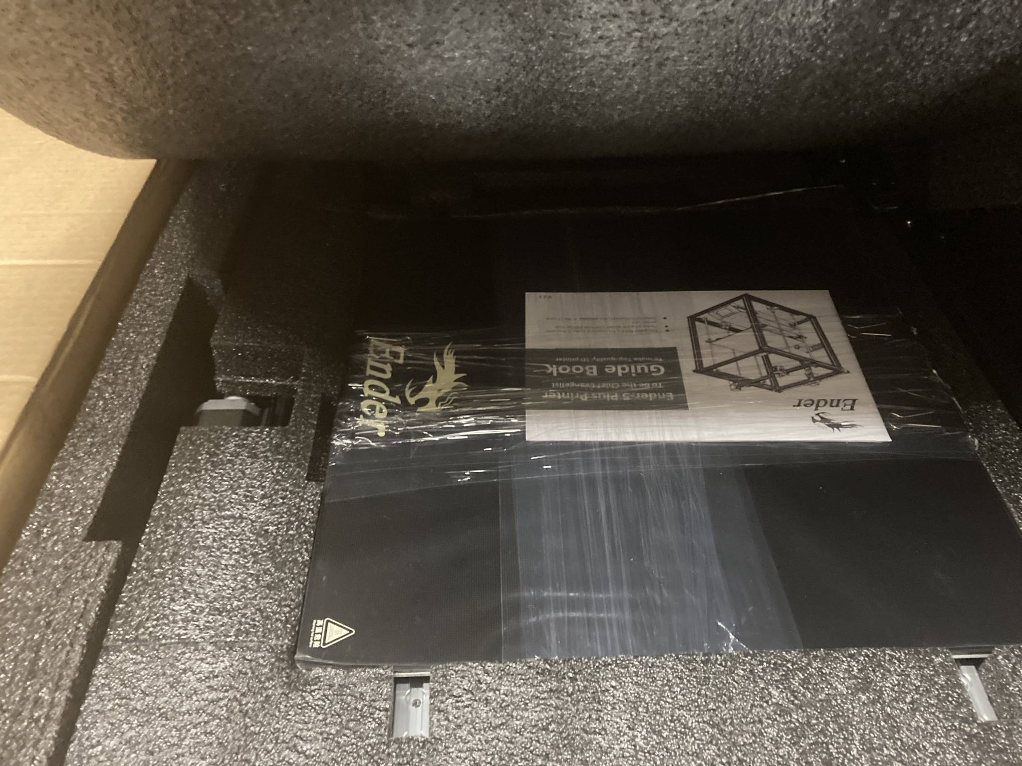

Un carton immense de 23kg !
ce qui m’impressionne c’est la taille du plateau. Ça me fait un effet WAOOW à l’ouverture !
Même si on se rend pas trop compte en photos. En vrai c’est ouf je trouve. Ça me change de mon « petit plateau ». Un truc de dingue quoi 😉
