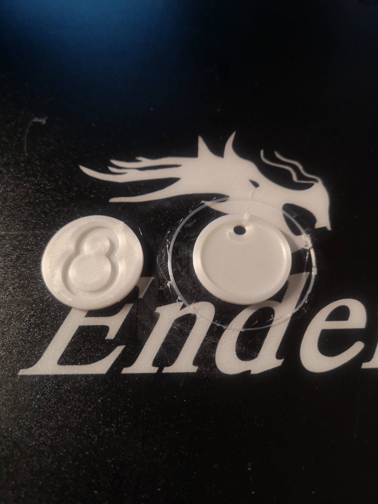

Je viens de lancer une. Impression de jeton de caddie (6 min d'impression) et aucun souci l'axe z est bien monté et bien descendu. (cura pour le slicer)
Je viens de. Lancer un autre jeton de caddie avec prusa slicer et la idem aucun souci d'impression voici le résultat
À gauche le 1er jeton, à droite le second...
Je comprend pas d'où est venu et d'où est parti le problème....

Comme je l'avais suspecté je pense que ton problème était mécanique ou structurel et que quand tu as démonté l'axe Z et tout débranché puis tout remonté tu as certainement réglé ton problème en faisant un montage plus précis ;).
Si ton problème est "réglé" cad une bonne impression et pas de bruit suspect alors ne touche plus a rien et fais toi plaisir et au pire si un jour un problème survient a nouveau vient nous raconter 🙂

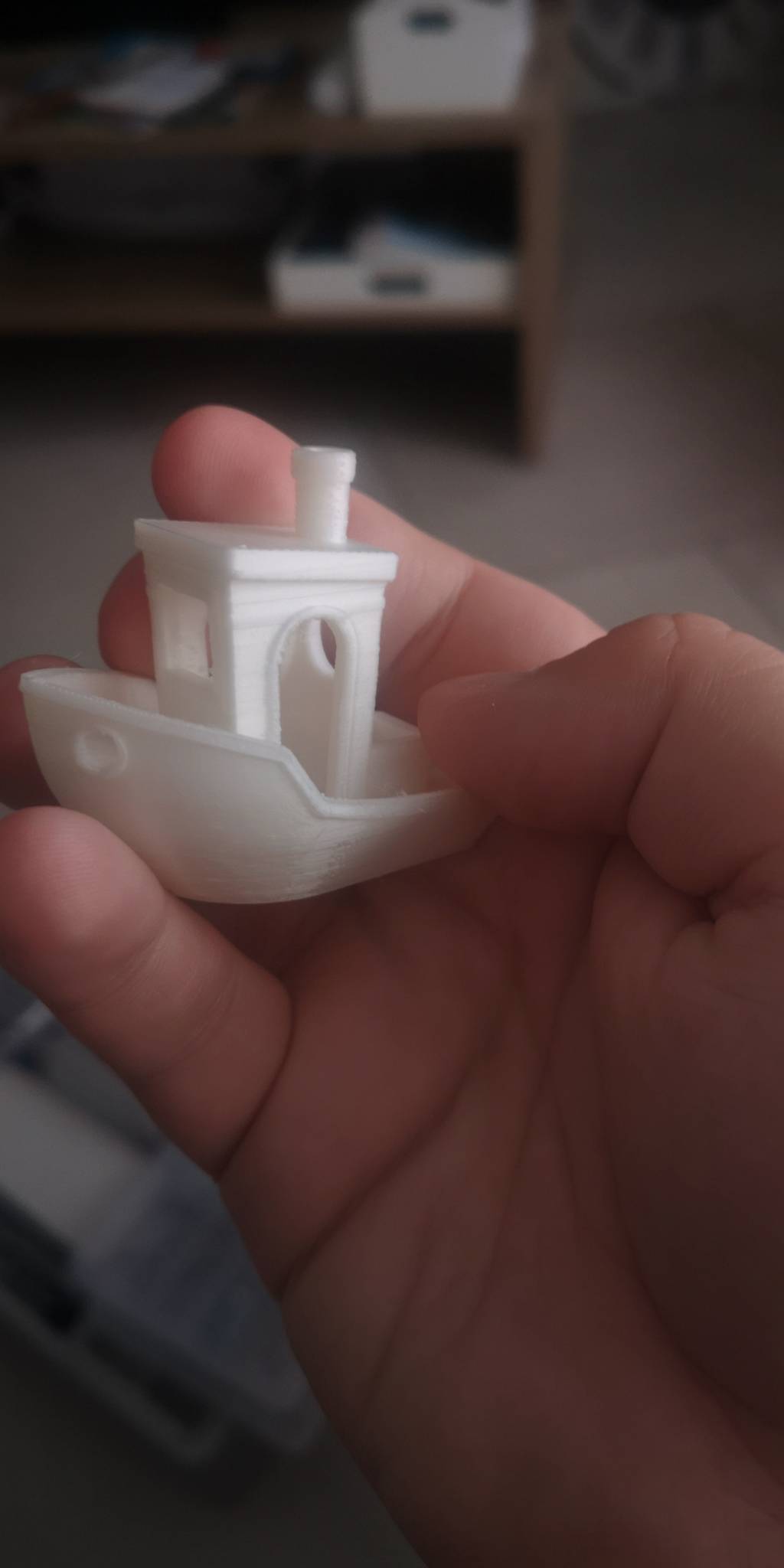

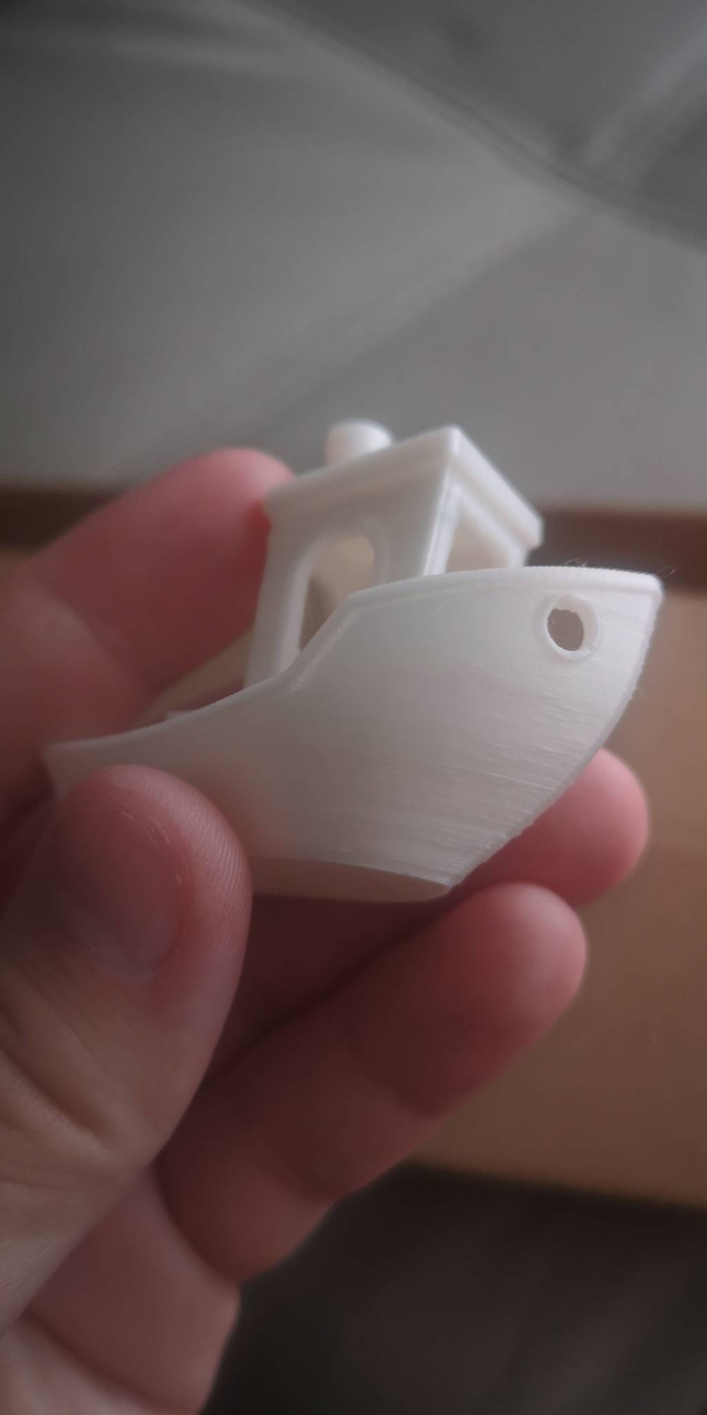

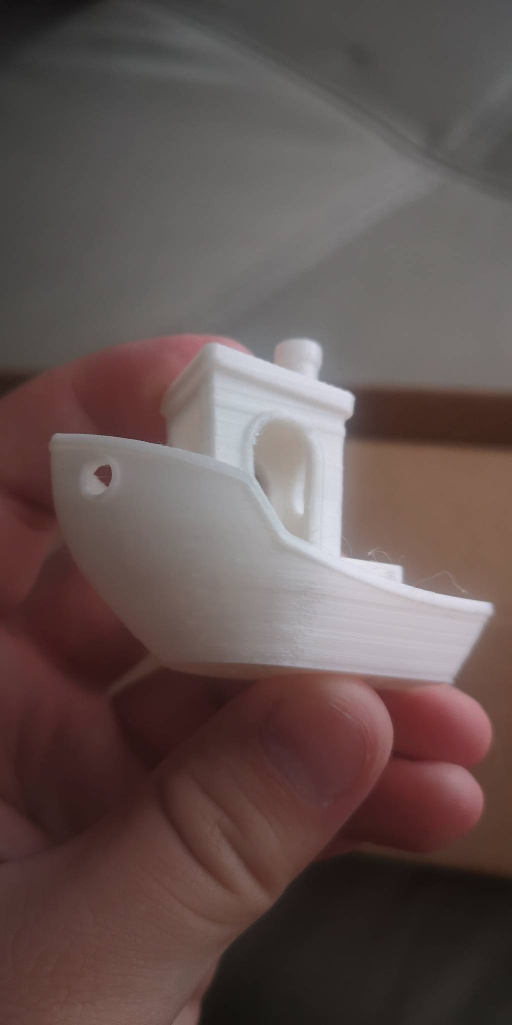

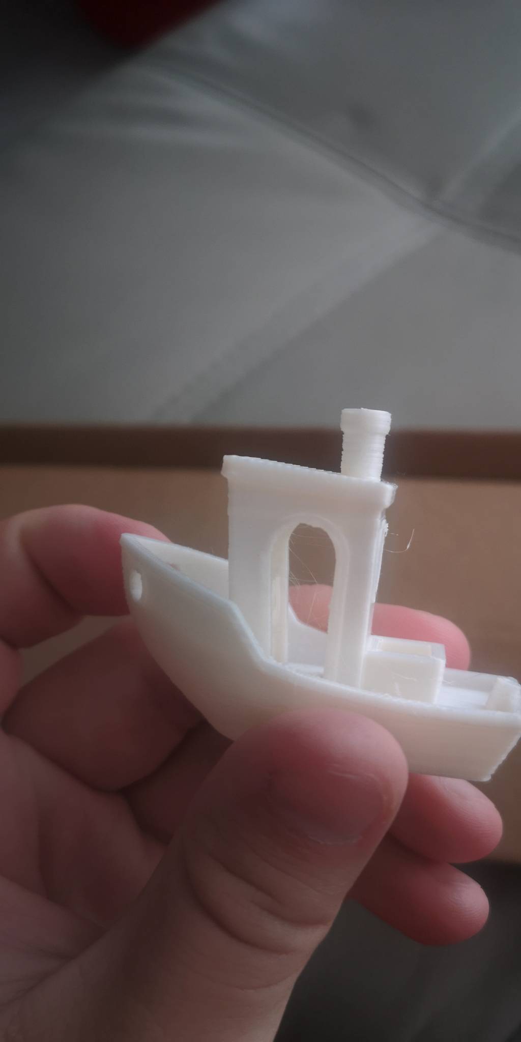

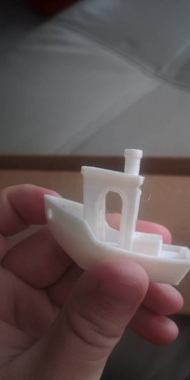

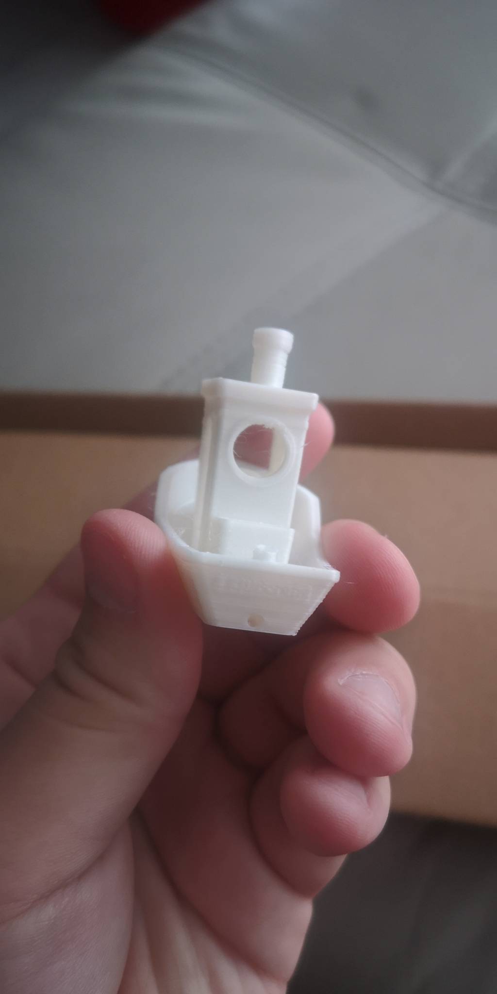

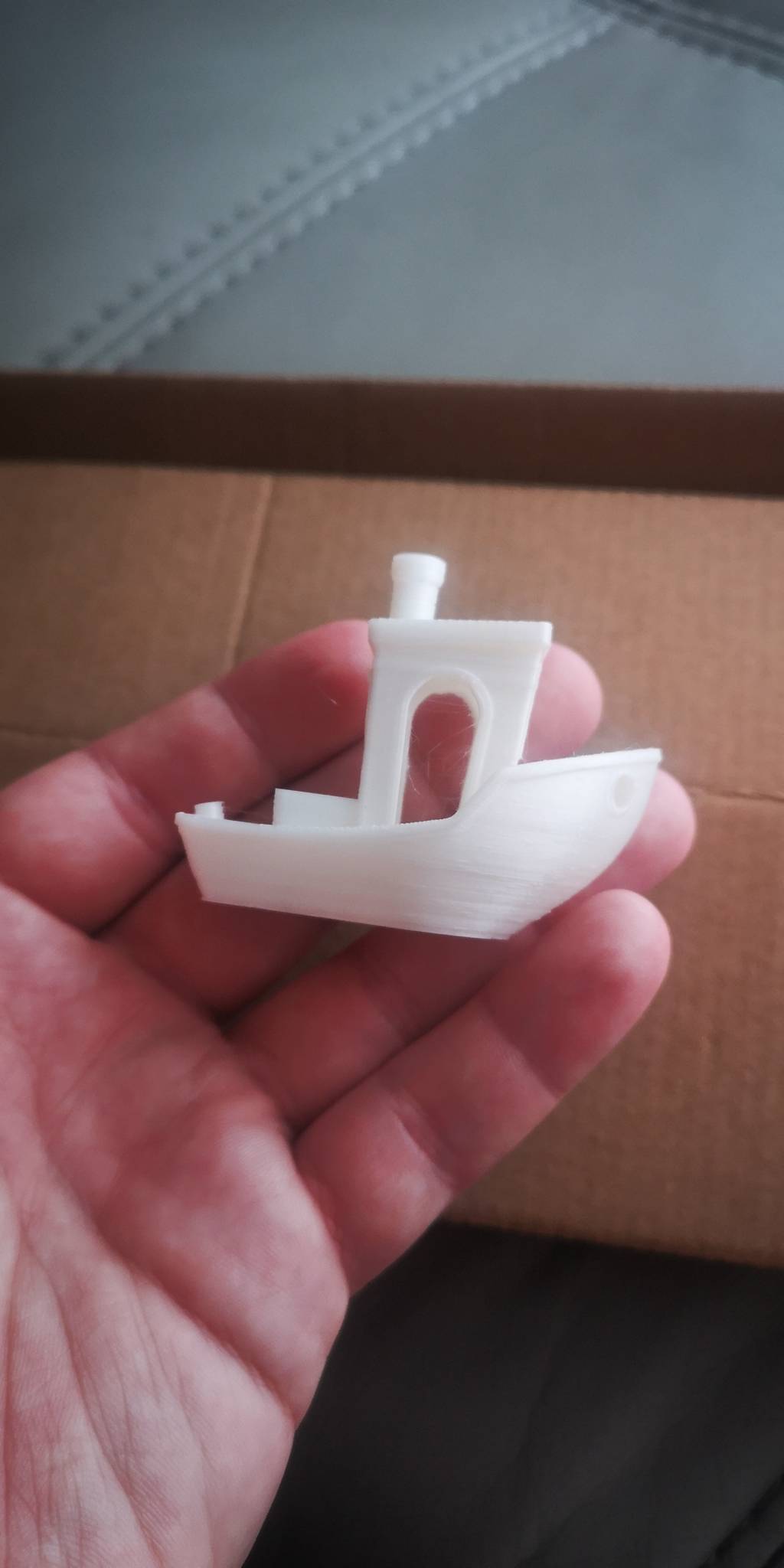

Voici le benchy
Quelques erreurs sont visibles au niveau des dépôts de couche
J'ai imprimé avec le profil dynamic de cura 1.6mm
Buse 210 degrés et bed à 70 degres
Voici les photos. Je suis en déplacement je pourrais vous montrer les paramètres complets si nécessaire

il y a une heure, Nicoleyko a dit :
Hello, c'est très propre pour des couches de 1,6 mm...à moins que...0,16 mm peut-être 😄
Ça me semble très propre dans l'ensemble.
Lien vers le commentaire
Partager sur d’autres sites
il y a une heure, Yellow T-pot a dit :
Ah oui m***, je dormais encore à moitié oui c'est du 0,16mm bah j'ai juste des couche qui ont l'air un peu plus grosse que d'autre mais c'est vrai que dans l'ensemble c'est très propre, je suis content et c'est vraiment chouette d'être écouté et aidé ici aussi, merci à tous ceux qui sont intervenus 😉

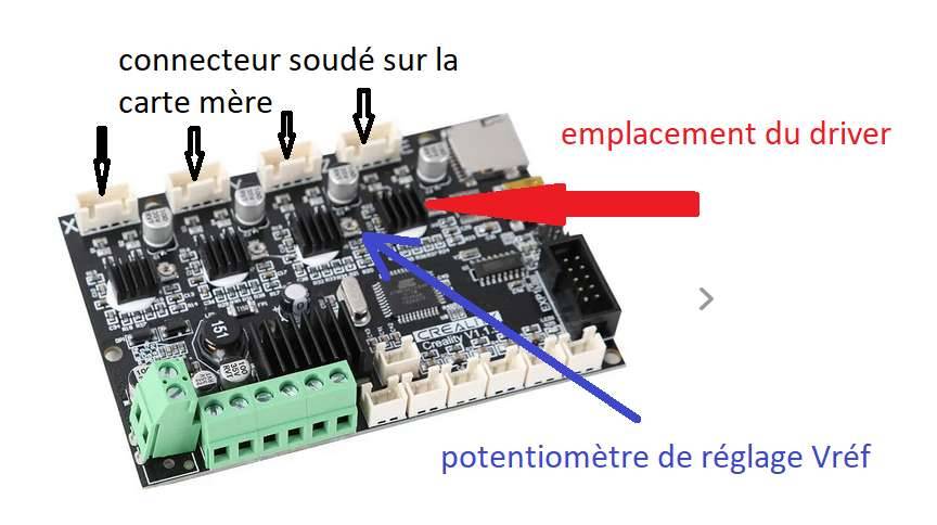

Alors, comment se comporte l'axe Z après le branchement du fin de course?
En parallèle, est-ce que tu peux mesurer le Vref du driver de ton axe Z. Cette vidéo te montre comment procéder. Le réglage est standard et le driver  limite peut-être la "puissance" du moteur.
Sinon le Gcode parait normal.

Je réitère mon conseil, je suis persuadé que tu montes mal la tige fixée, procèdes comme je te le conseille et fais attention aux détails
j'ai bien suivi tes conseils, j'ai d'abord fixé la tige filetée dans le coupleur bien enfoncée et bien serrer la vis.
Ensuite j'ai mi l'ensemble sur le moteur bien enfoncé et bien fixé, je me demande si je ne serrais pas assez les vis du coupleur. ici tout me semble fonctionner. j'ai imprimé un jeton de caddie (c'est ma pièce test) et nickel ici j'en essaye une autre un peu plus longue (13 minutes d'impression) pour voir.
Merci
