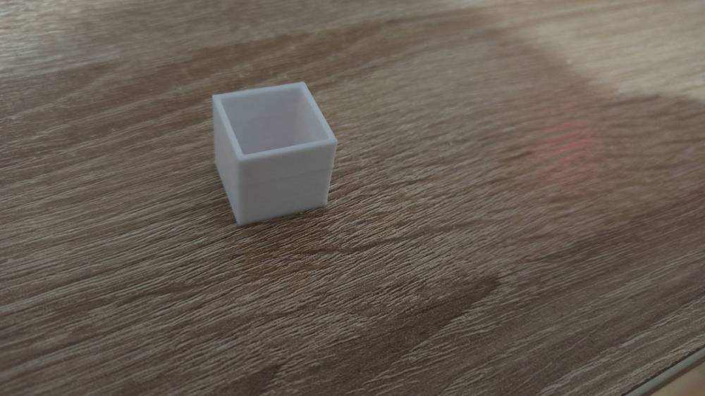

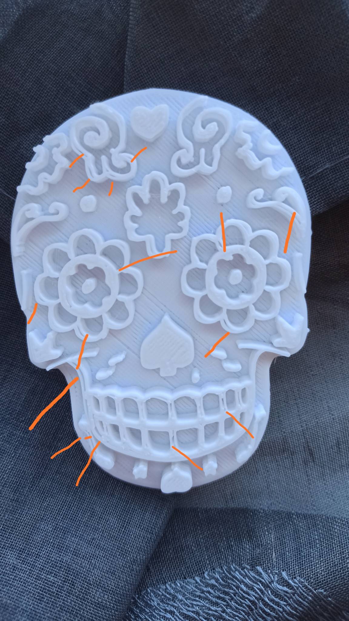

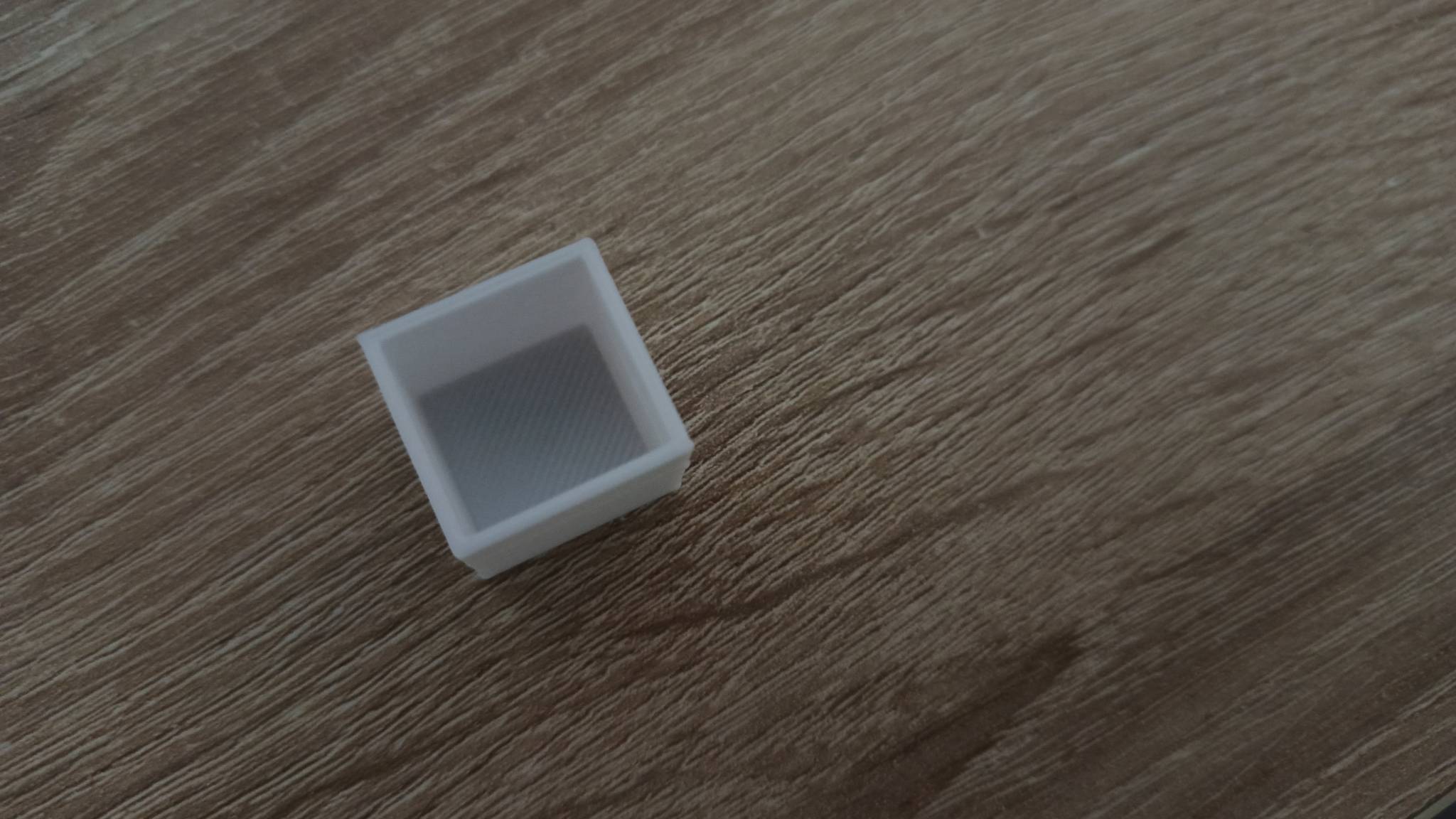

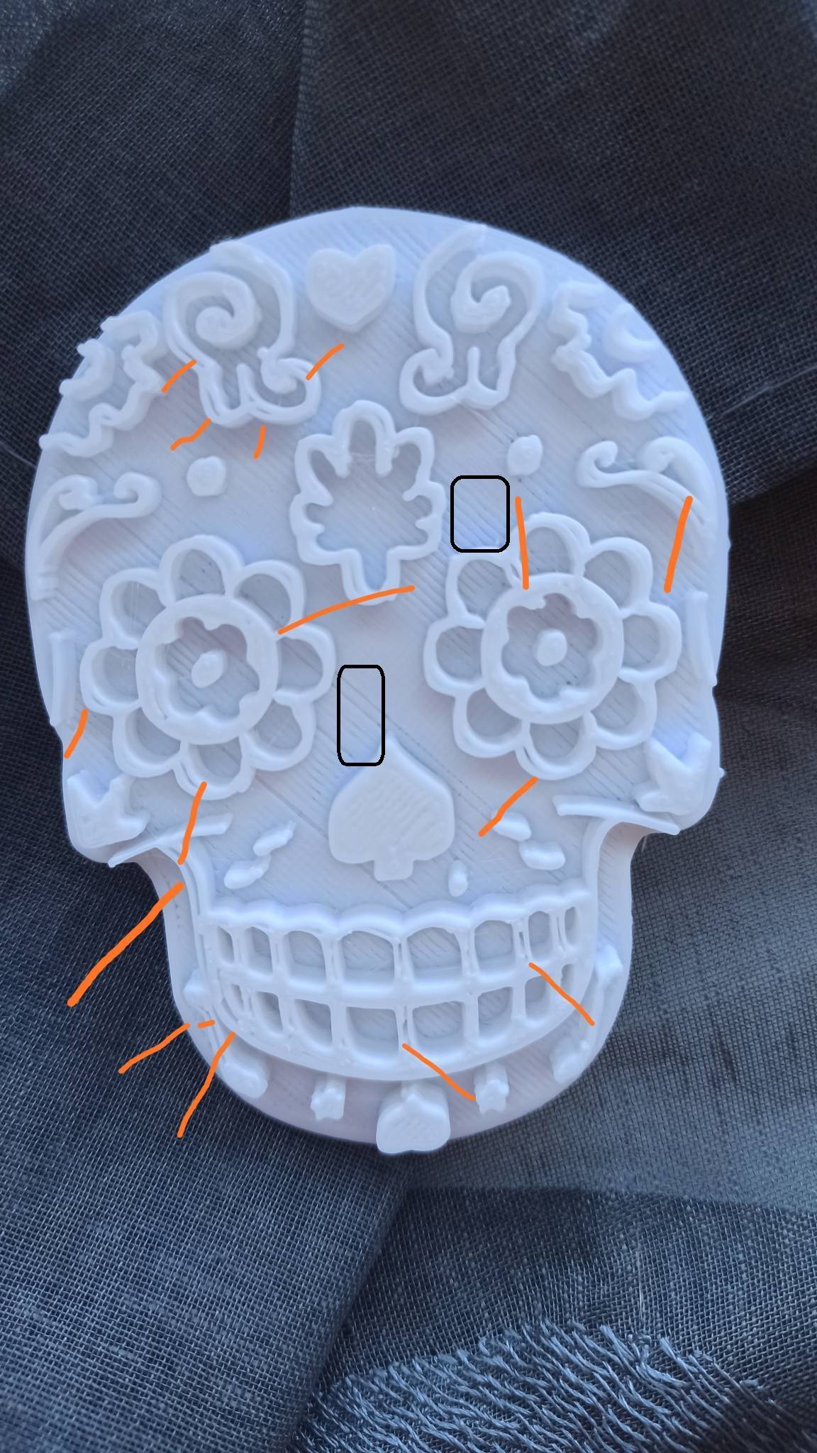

Stryken Posté(e) Aout 17, 2020 Partager Posté(e) Aout 17, 2020 Bonjour , j'ai le même problème sur toutes mes pièces voir photos ci dessous , J'ai déjà fait un réglage de lextrudeur , Pouvez vous m'aider a résoudre c'est manque , soit par logiciel ou matériel ? Merci d'avance pour vos réponses Lien vers le commentaire Partager sur d’autres sites More sharing options...
remibora Posté(e) Aout 17, 2020 Partager Posté(e) Aout 17, 2020 (modifié) Salut, Dans la majorité des cas, les parois sont fines. As-tu essayé de modifier le paramètre de chevauchement de paroi dans le trancheur (slicer)? Normalement, tu devrais voir apparaitre ce défaut dans la simulation. Tu peux également jouer sur la largeur de ligne. Modifié (le) Aout 17, 2020 par remibora Lien vers le commentaire Partager sur d’autres sites More sharing options...
remibora Posté(e) Aout 17, 2020 Partager Posté(e) Aout 17, 2020 (modifié) On peut aussi voir que la surface de la base de ta pièce n'est pas géniale. Tu devrais peut-être commencer par régler ce problème qui résoudra peut-être celui des parois. Tu as peut-être un problème de régularité de diamètre de fil. Un essai avec une autre marque serait intéressant. Quelle machine utilises-tu? Modifié (le) Aout 17, 2020 par remibora Lien vers le commentaire Partager sur d’autres sites More sharing options...

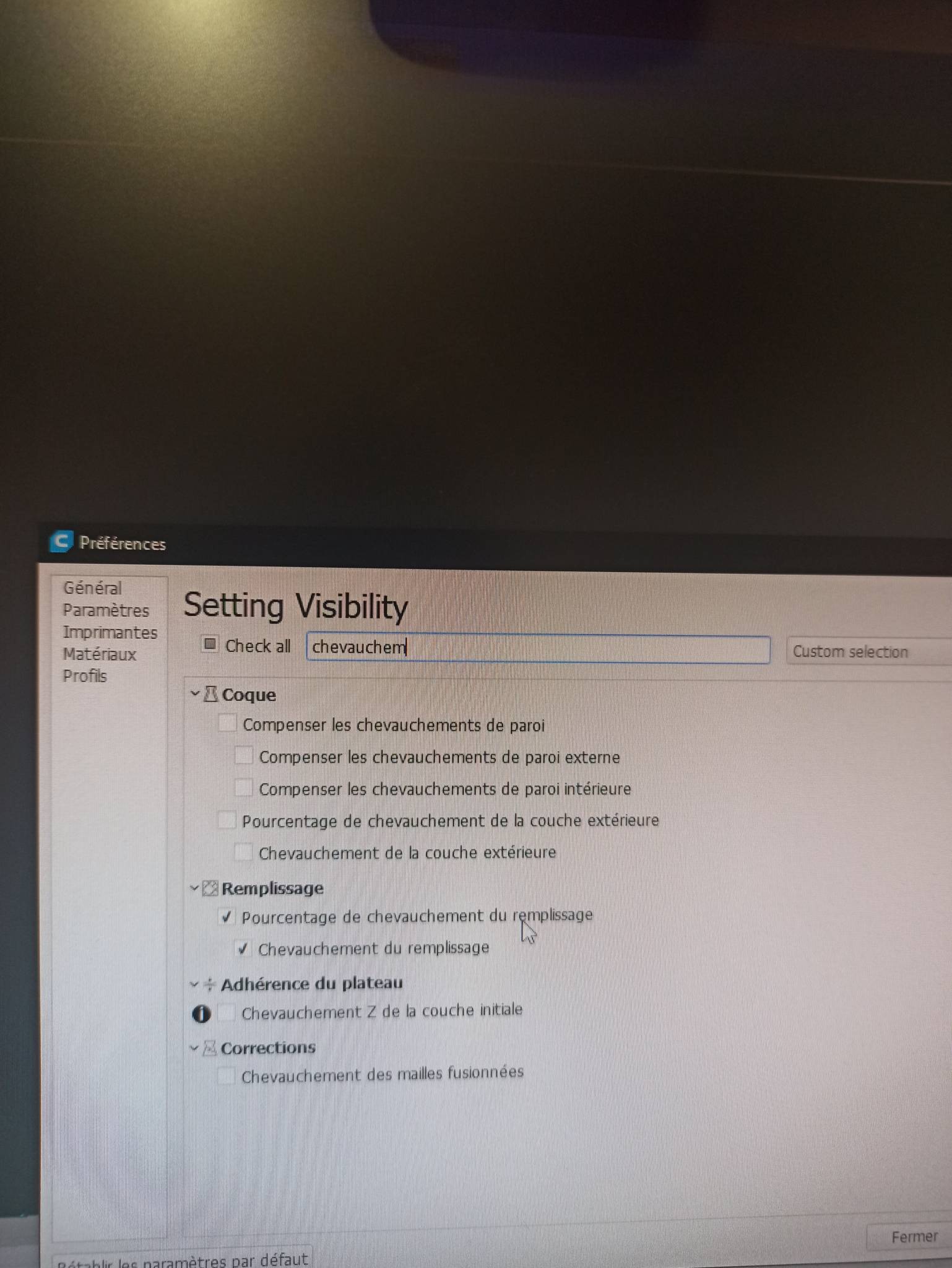

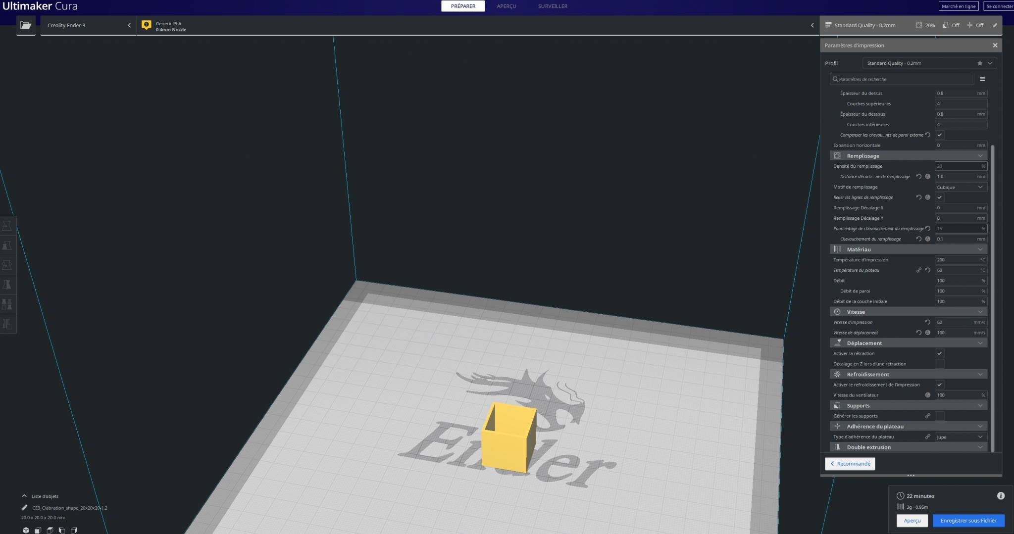

Stryken Posté(e) Aout 17, 2020 Auteur Partager Posté(e) Aout 17, 2020 Salut remibora merci de prendre de ton temps pour me répondre quand tu me dit chevauchement de paroi je suis sur cura Il faut que j'aille dans quel réglages car j'ai compenser chevauchement de paroi dans l'onglet coque ou alors dans remplissage chevauchement de remplissage ? Je suis un peu perdu je sais pas le quel augmenter Lien vers le commentaire Partager sur d’autres sites More sharing options...

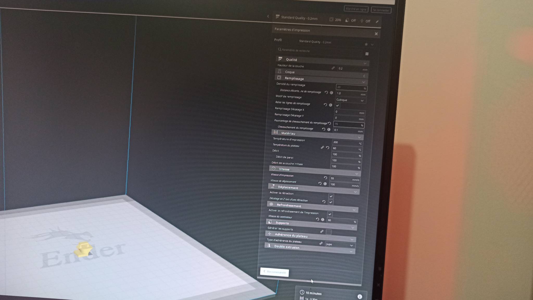

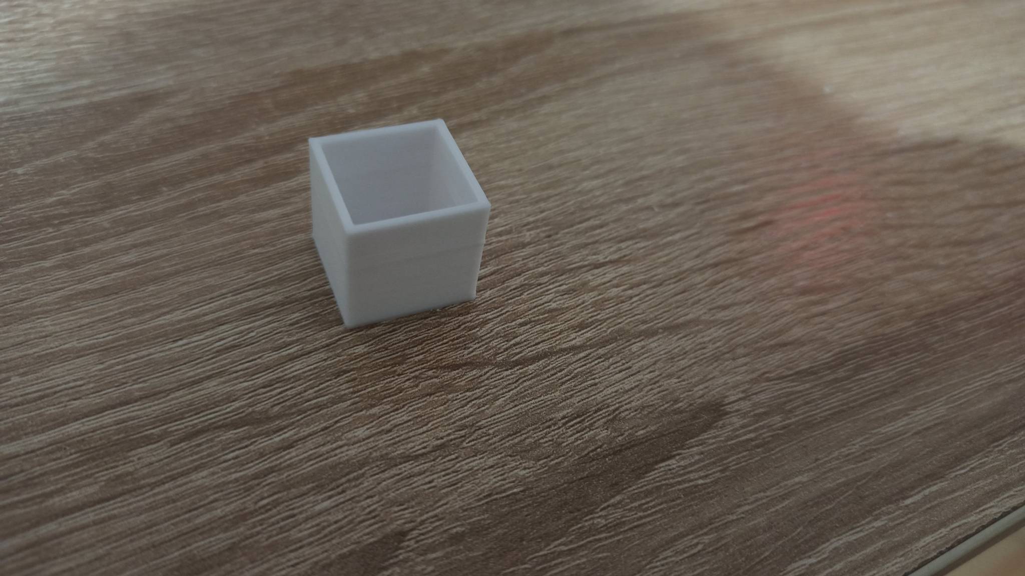

Stryken Posté(e) Aout 17, 2020 Auteur Partager Posté(e) Aout 17, 2020 Je suis actuellement en cours d'essais pour une petite pièces simple voir ci la machine peut le faire correctement je montre le fichier avec les paramètres je vous envoi une deuxième photos avec le résultat Lien vers le commentaire Partager sur d’autres sites More sharing options...
remibora Posté(e) Aout 17, 2020 Partager Posté(e) Aout 17, 2020 J'aurai choisi chevauchement de paroi externe. PS: pour faire une copie d'écran, il suffit d'appuyer sur la touche "Imp écran" de ton clavier et de coller dans un fichier image vierge. La qualité sera meilleure. Lien vers le commentaire Partager sur d’autres sites More sharing options...
remibora Posté(e) Aout 17, 2020 Partager Posté(e) Aout 17, 2020 Petites remarques qui me surprennent (mais qui n'ont rien à voir avec le sujet): tu as coché décalage en Z lors d'une rétractation et ventilation à 60%. Si c'est pour du PLA, il est recommandé de refroidir à 100%. D'ailleurs, tu n'as toujours pas dit quelle imprimante tu utilises. Lien vers le commentaire Partager sur d’autres sites More sharing options...
Stryken Posté(e) Aout 17, 2020 Auteur Partager Posté(e) Aout 17, 2020 Ah oui désoler je suis sur une ender 3 et oui je suis sur du PLA alors d'accord je vais déjà changer sa je savait pas qui fallait le mettre a 100% je vais ajouter le chevauchement externe voir et augment un petit peu je vais essayer de produire un cube Lien vers le commentaire Partager sur d’autres sites More sharing options...
remibora Posté(e) Aout 17, 2020 Partager Posté(e) Aout 17, 2020 Normalement on choisit 0% sur la 1ère couche pour améliorer l'adhérence et 100% pour les autres. Si tu veux, tu peux ajouter le nom de ta machine dans ton profil pour qu'elle apparaisse dans la partie gauche des réponses (sous le nombre de messages). Lien vers le commentaire Partager sur d’autres sites More sharing options...
Stryken Posté(e) Aout 17, 2020 Auteur Partager Posté(e) Aout 17, 2020 d'accord, merci oui je vais ajouter sa de suite, je vous montre le résultat du cube que je produit dés qui les fini avec capture d'écran des réglages Lien vers le commentaire Partager sur d’autres sites More sharing options...

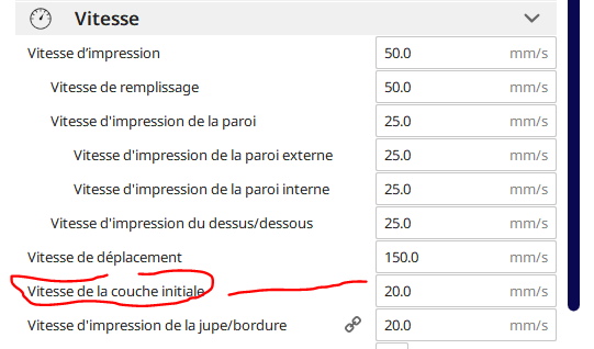

Yellow T-pot Posté(e) Aout 17, 2020 Partager Posté(e) Aout 17, 2020 Salut @Stryken, ça ressemble quand même à de la sous extrusion. Tu dis que tu as réglé ton extrudeur, tu as quel réglage de step/mm (usine c'est 93) ? est-ce que tu entends ton extrudeur claquer de temps en temps ? Tu imprimes ta première couche à quelle vitesse ? (pas plus de 20 mm/s)? Lien vers le commentaire Partager sur d’autres sites More sharing options...
Stryken Posté(e) Aout 17, 2020 Auteur Partager Posté(e) Aout 17, 2020 Salut yellow oui il me semble que c'est 93 je les bien régler avec un tuto youtube en faisant le calcul d’ailler avant de faire le réglage de l'extrudeur les résultat état pire il y a eu du mieux depuis non je ne l'entend pas claquer, ou allez vous pour régler seul la première couche ? Lien vers le commentaire Partager sur d’autres sites More sharing options...
remibora Posté(e) Aout 17, 2020 Partager Posté(e) Aout 17, 2020 Tu n'es pas obligé de faire des captures d'écran, tu peux exporter ton profil (Préférences->Configurer Cura->Profil-> tu choisis le nom du profil->exporter) et le joindre au message. Lien vers le commentaire Partager sur d’autres sites More sharing options...

remibora Posté(e) Aout 17, 2020 Partager Posté(e) Aout 17, 2020 J'ai entouré en noir les défauts auxquels je faisais référence dans ma 2ème réponse. Tu devrais peut-être simplement imprimer des petits carrés de 20mm de coté et de ~3mm d'épaisseur (ou de l'épaisseur de ton crâne) pour améliorer ce point. Lien vers le commentaire Partager sur d’autres sites More sharing options...
Yellow T-pot Posté(e) Aout 17, 2020 Partager Posté(e) Aout 17, 2020 il y a 10 minutes, Stryken a dit : Salut yellow oui il me semble que c'est 93 je les bien régler avec un tuto youtube en faisant le calcul d’ailler avant de faire le réglage de l'extrudeur les résultat état pire il y a eu du mieux depuis non je ne l'entend pas claquer, Tu peux me donner la nouvelle valeur que tu as mis ? 93 c'est la valeur d'usine donc celle qu'il y avait avant quue tu la modifies. C'est dans le menu "motion" de l'imprimante. il y a 15 minutes, Stryken a dit : ou allez vous pour régler seul la première couche ? dans le menu "vitesse", tu peux passer à 15 mm/s pour voir si ça améliore les choses. Lien vers le commentaire Partager sur d’autres sites More sharing options...
Stryken Posté(e) Aout 17, 2020 Auteur Partager Posté(e) Aout 17, 2020 oui ok pour les conseil enfaîte le crâne je ne compte pas le modifier ou l'améliorer comme c'est un emporte pièces je le laisse comme sa, je veut juste résoudre ce problème d'écartement pour mes futur pièces sayer j'ai ajouter yellow vitesse de la couche initial je suis bien a 20 mm je vais test après a 15mm Lien vers le commentaire Partager sur d’autres sites More sharing options...

remibora Posté(e) Aout 17, 2020 Partager Posté(e) Aout 17, 2020 Désolé mais je ne vois pas le rapport entre la vitesse de la couche initiale et tes problèmes. Tant que tu n'as pas de problème d'adhérence sur le plateau, tu n'y touches pas. Lien vers le commentaire Partager sur d’autres sites More sharing options...

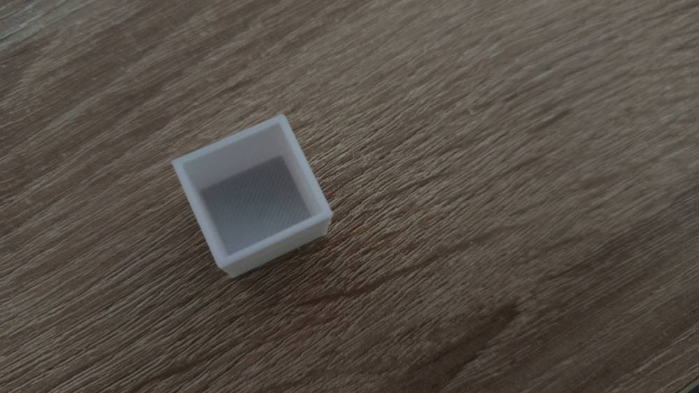

Stryken Posté(e) Aout 17, 2020 Auteur Partager Posté(e) Aout 17, 2020 voila le cube voir après résultat le résultat et plus que positif pour moi pour une petite pièces a voir ci cela peut se reproduire sur une vrai pièces avec différentes formes Lien vers le commentaire Partager sur d’autres sites More sharing options...
Yellow T-pot Posté(e) Aout 17, 2020 Partager Posté(e) Aout 17, 2020 (modifié) @remibora Pour moi, on est en sous extrusion, on le voit sur la couche initiale et sur les suivantes (je parle du crane, pas du cube). Dans ce cas, le défaut d'espacement entre lignes est amplifié par la vitesse de dépose puisque que le débit de fil est faible. Réduire la vitesse de la première couche permet de réduire les espacements (de la première couche bien évidemment). Déjà vérifié sur mon ender-3. Modifié (le) Aout 17, 2020 par Yellow T-pot Lien vers le commentaire Partager sur d’autres sites More sharing options...
