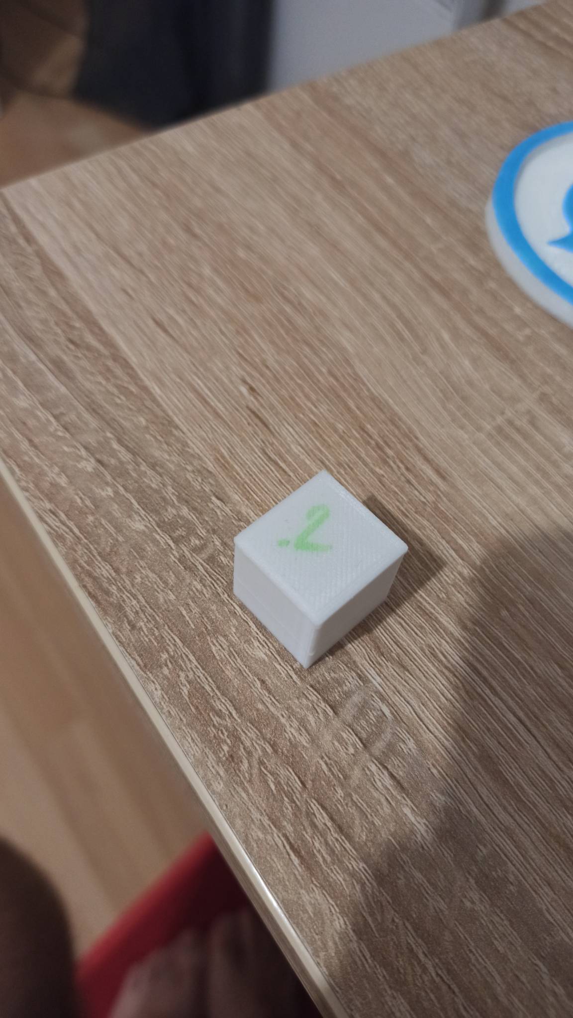

Stryken Posté(e) Aout 17, 2020 Auteur Partager Posté(e) Aout 17, 2020 que pensez vous de mon cube ? Lien vers le commentaire Partager sur d’autres sites More sharing options...
Stryken Posté(e) Aout 17, 2020 Auteur Partager Posté(e) Aout 17, 2020 je vais aller me coucher je regarde sa demain pour poursuivre mes essaie je vous tiens au jus, merci encore pour avoir prit le Temp ce soir de m'expliquer certaines choses bonne soirée, Lien vers le commentaire Partager sur d’autres sites More sharing options...
remibora Posté(e) Aout 17, 2020 Partager Posté(e) Aout 17, 2020 Pourrais-tu ajouter une photo du dessous pour valider les propos de @Yellow T-pot. Effectivement le fond du cube présente les mêmes défauts que sur la base du crâne. Lien vers le commentaire Partager sur d’autres sites More sharing options...
Stryken Posté(e) Aout 17, 2020 Auteur Partager Posté(e) Aout 17, 2020 Oui je vous envoi sa Lien vers le commentaire Partager sur d’autres sites More sharing options...
remibora Posté(e) Aout 17, 2020 Partager Posté(e) Aout 17, 2020 Tu peux effectivement jouer sur le paramètre débit ou sur le réglage de ton extrudeur. Pour vérifier que tu as progressé, tu pourrais imprimer qu'une partie de ton crane où tu as le plus de défaut. Si tu ne sais pas faire, tu peux joindre ton fichier pièce. Sinon, tu as toujours la possibilité d'utiliser le paramètre "activer l'étirage" mais c'est pour avoir une super finition, pas pour corriger des défauts "aussi importants". Ils vaut mieux les traiter avec des réglages plus "conventionnels". Lien vers le commentaire Partager sur d’autres sites More sharing options...

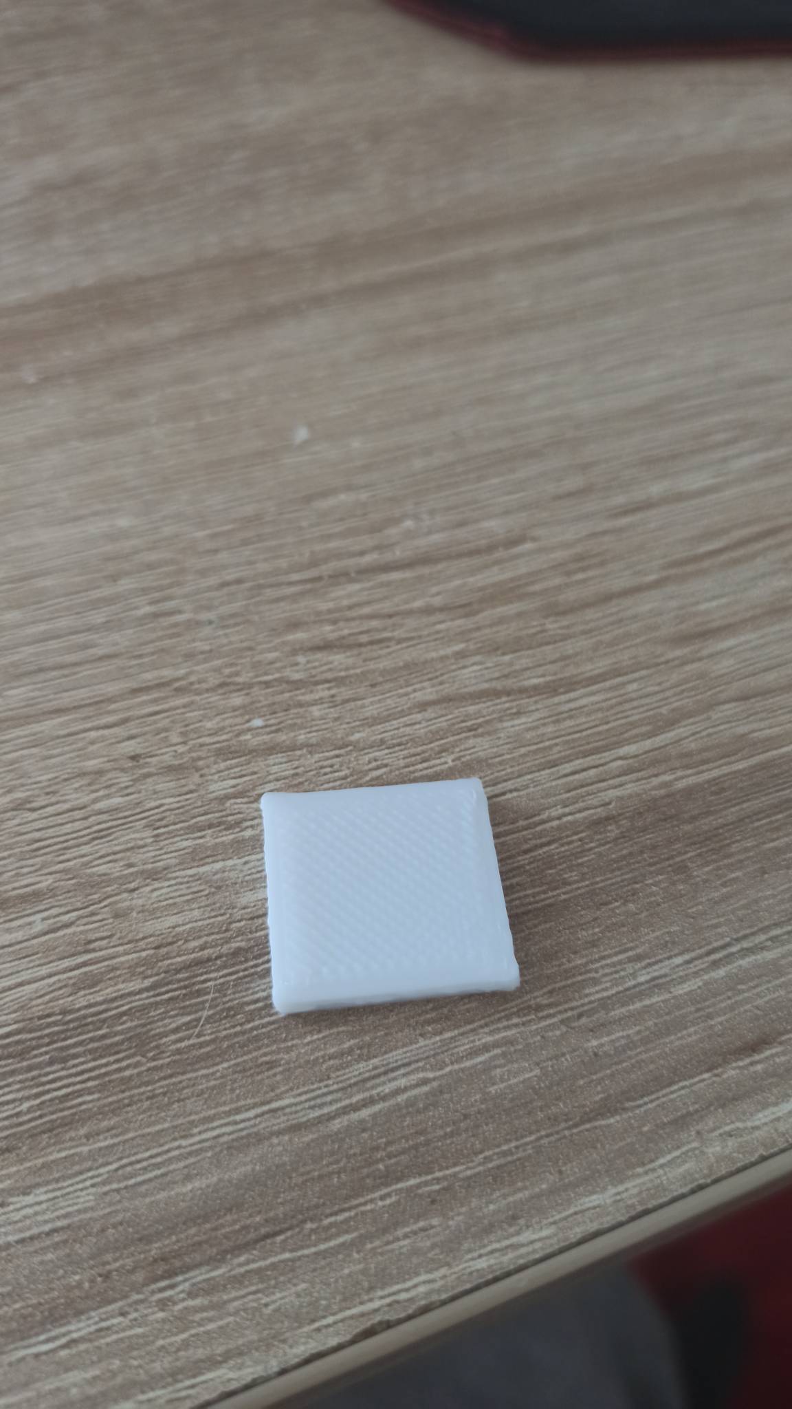

remibora Posté(e) Aout 18, 2020 Partager Posté(e) Aout 18, 2020 (modifié) il y a 25 minutes, Stryken a dit : Ah ton avis es-ce que je peut essayer sur un autre pièces plus rapide a faire que la tête de mort car un peu long a faire Oui, comme je te l'ai dit: un petit carre de 20mm de coté par 3mm d'épais ou ta tête de mort modifiée (tu peux m'envoyer ton fichier?). Si tu n'as pas la possibilité de dessiner la pièce, la voici: Carre20x20x3.STL il y a 7 minutes, Stryken a dit : je vais re tester du coup le petit cube de hier voir avec ce que tu ma dit par contre je voit pas ou changer la largeur de ligne ? peut tu me dire ou tu voit sa C'est le tout 3ème paramètre (dans qualité): largeur de ligne. Tu le sais peut-être mais pour trouver un paramètre, tu tapes le nom dans la case paramètre de recherche tout au début de la liste de paramètres. Sinon, lorsque tu dis que tu as "réglé ton extrudeur", est-ce que tu as également réglé le débit. Il y a ici un tuto détaillé. Les parties importantes sont "Calibrage du Flow et Premiere impression d'un "Thin wall" et "Calibrage du flow" dans le 2ème post. N'hésite pas à jeter un œil sur le reste du tuto, c'est toujours intéressant. Modifié (le) Aout 18, 2020 par remibora Lien vers le commentaire Partager sur d’autres sites More sharing options...

Stryken Posté(e) Aout 18, 2020 Auteur Partager Posté(e) Aout 18, 2020 @remibora Lien vers le commentaire Partager sur d’autres sites More sharing options...

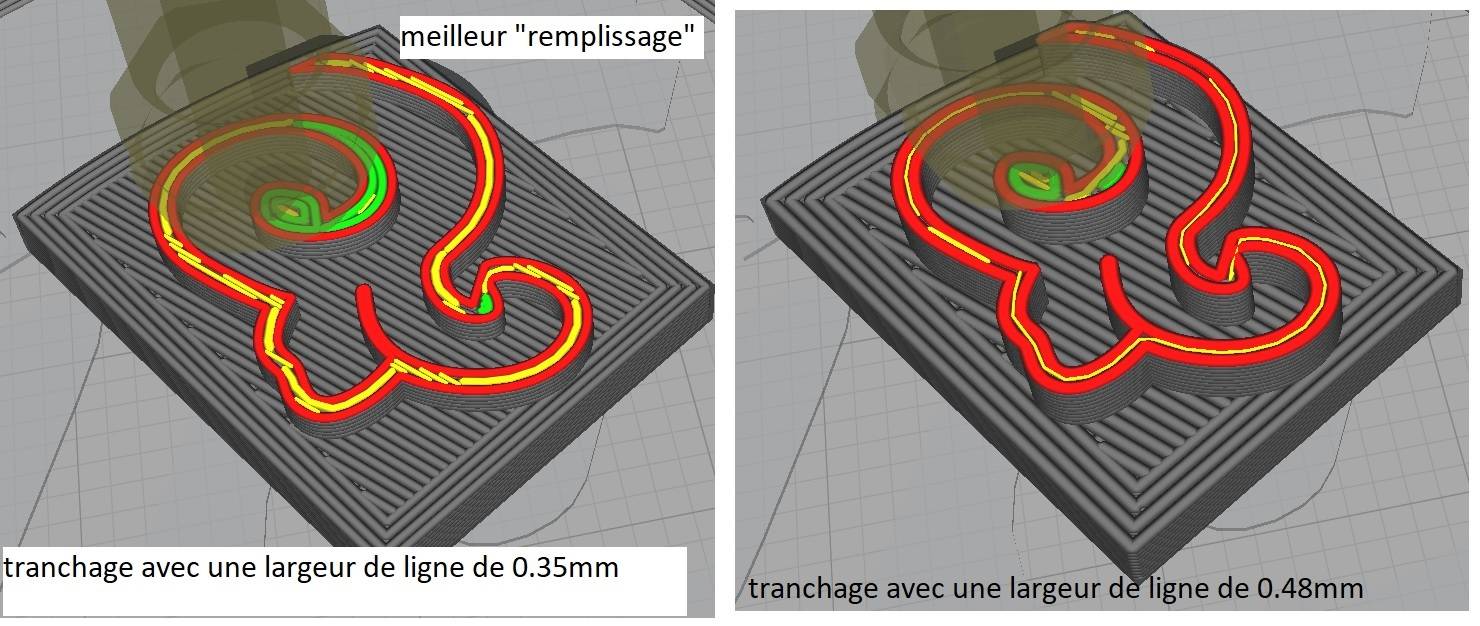

remibora Posté(e) Aout 18, 2020 Partager Posté(e) Aout 18, 2020 En supposant que c'est le dessus de la pièce, c'est pas facile à dire: j'ai l'impression qu'il y a une légère surextrusion en haut à droite mais le reste semble sous-extrudé. Le calibrage du flow devrait permettre de partir sur de bonne base (mais il faut un pied à coulisse dans l'idéal). Je joints le Skull réduit.skull.stl Normalement l'orientation est identique à ta 1ère impression. Concernant les paramètres dans Cura, voici un exemple de l'incidence de la largeur de ligne sur le skull réduit: Cela fait partie des paramètres à tester, avec le paramètre de chevauchement notamment. Lien vers le commentaire Partager sur d’autres sites More sharing options...
